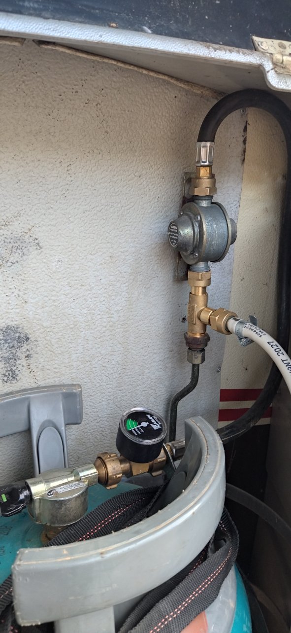

On est très souvent confronté à l'interdiction d'utiliser un barbecue au charbon dans les campings et vu la situation actuelle en terme de sècheresse ce sera de plus en plus contraignant.
J'ai donc acheté un barbecue à gaz. il me restait à trouver le moyen de l'alimenter. Je ne voulais par rajouter un bouteille de gaz spécifiqie donc j'ai chercher un moyen de l'alimenter sans sortir le chalumeau pour modifier le circuit en place.
J'ai trouvé un Té avec des raccords 20x150 pour se brancher en sortie de détendeur dans le coffre à gaz. J'attends encore un raccord pour installer un robinet. Pour le moment, j'utilise le bouchon quand le barbecue n'est pas raccordé mais il faut une clé.
J'ai juste eu besoin de déplacer le détendeur.

Propre, aux normes, une bonne idée bien réalisée ! chapeau !

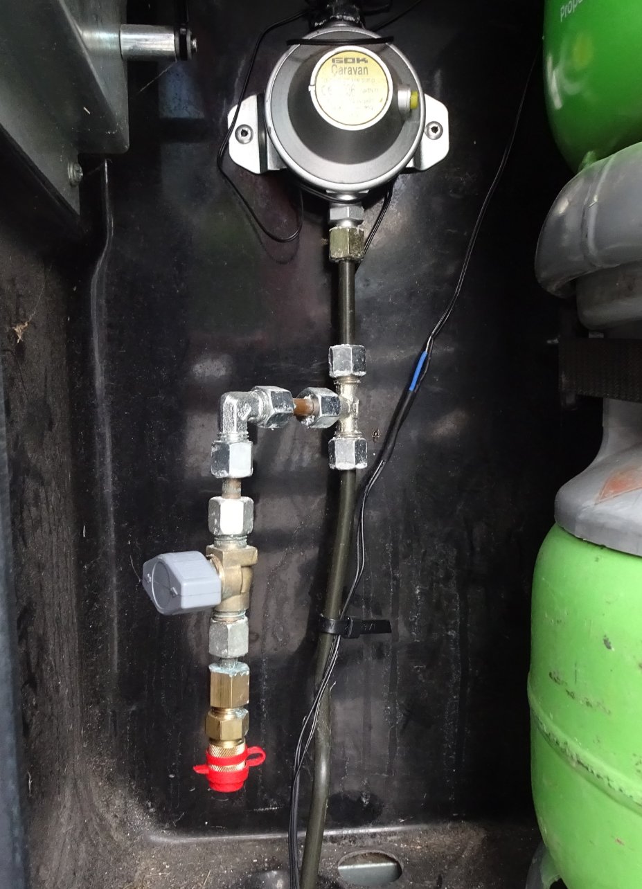

:hello: Je préfère mon système qui est totalement indépendant,vanne d'arrêt, avec un raccord rapide gaz.

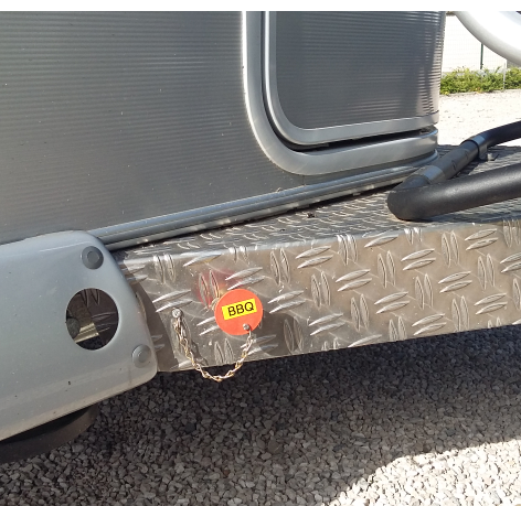

J’ai fais la même chose que toi mais avec le raccord rapide à l’exterieur
Raccord rapide gaz pour bbq cadac

bonsoir,
Les Comtois a écrit : sam. 30 juil. 2022 20:35 :hello: Je préfère mon système qui est totalement indépendant,vanne d'arrêt, avec un raccord rapide gaz.DSC02988 (2).JPG
j'ai rajouté, une vanne d'arrêt ( il manquait un raccord pour faire la jonction ) mais je n'ai pas mis de raccord rapide. Pas sur que je puisse trouver ça.
Messages : 6671
Re: Déviation sur circuit de gaz
Cherche raccords rapides gaz eau diamètre 8 sur le net. C'est pour les raccords chalumeaux propane. ;-)
