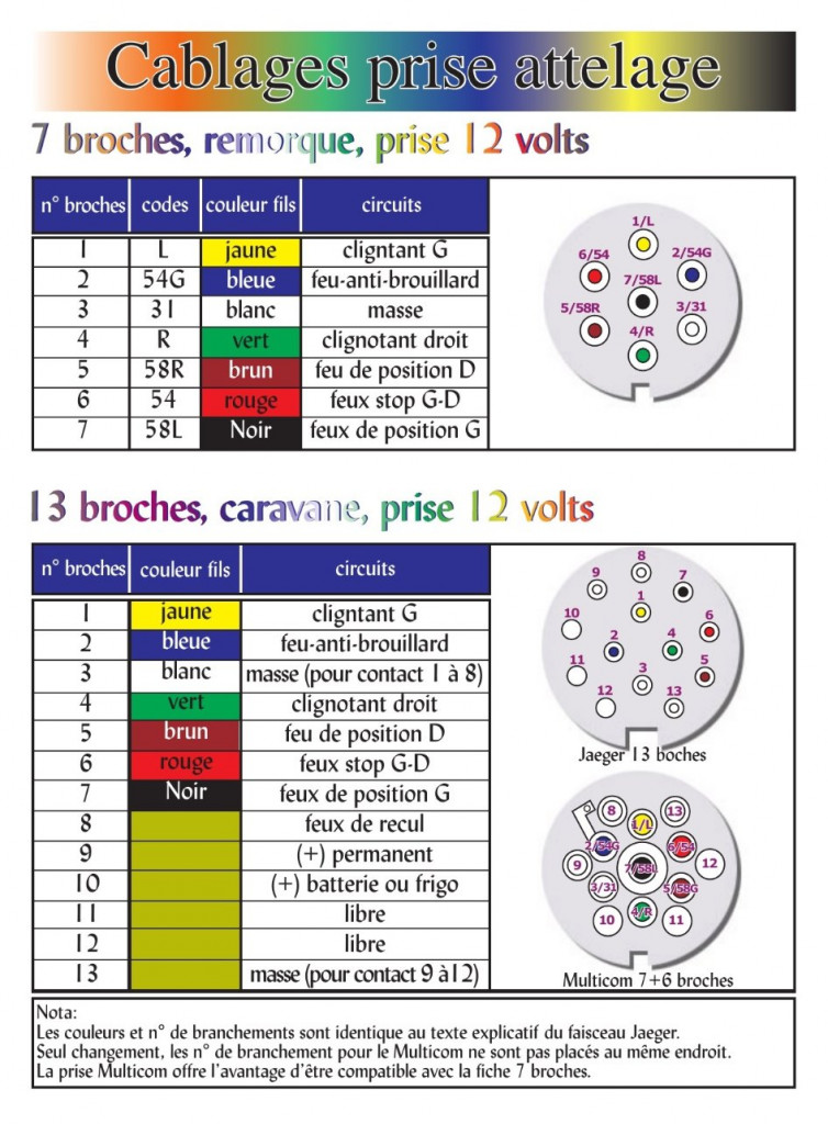

Inscris depuis une semaine je demande du secours. J'ai été obligé de changer ma prise 7 broches caravane avec un adaptateur pour aller sur ma 13 broches voiture. Mon problème lorsque je mets le contact, tout marche clignotant stop veilleuse etc. Lorsque je fais tourner le moteur clignotant OK mais tout ce qui est veilleuse s'allume feu arrière et feu de gabarit et je ne sais pas pourquoi. Est-ce que quelqu'un peut m'aider ?

Tu as changé la prise caravane par une 13 b ou tu as mis un adaptateur entre la prise : eriba : (7 b) et la prise voiture (13 b) ??
Re: Problème moteur tournant
Tu as des feux diurnes sur ta Clio ?
Dans ce cas, c'est normal.

Oui feux diurnes, c'est ça qui allumé tout ?

J'ai mis un adaptateur entre prise 7 broches caravane et le socle 13 broches voiture...
