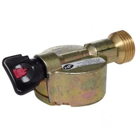

Effectivement, ça passe limite :
DSC01829 (Medium).JPG (72.24 Kio) Vu 13306 fois
Il existe différents modèle de l'adaptateur 511, notamment ce modèle qui semble plus fin que d'autres :
Peut-être que la seconde Twiny s'insère plus facilement avec un tel modèle ?
