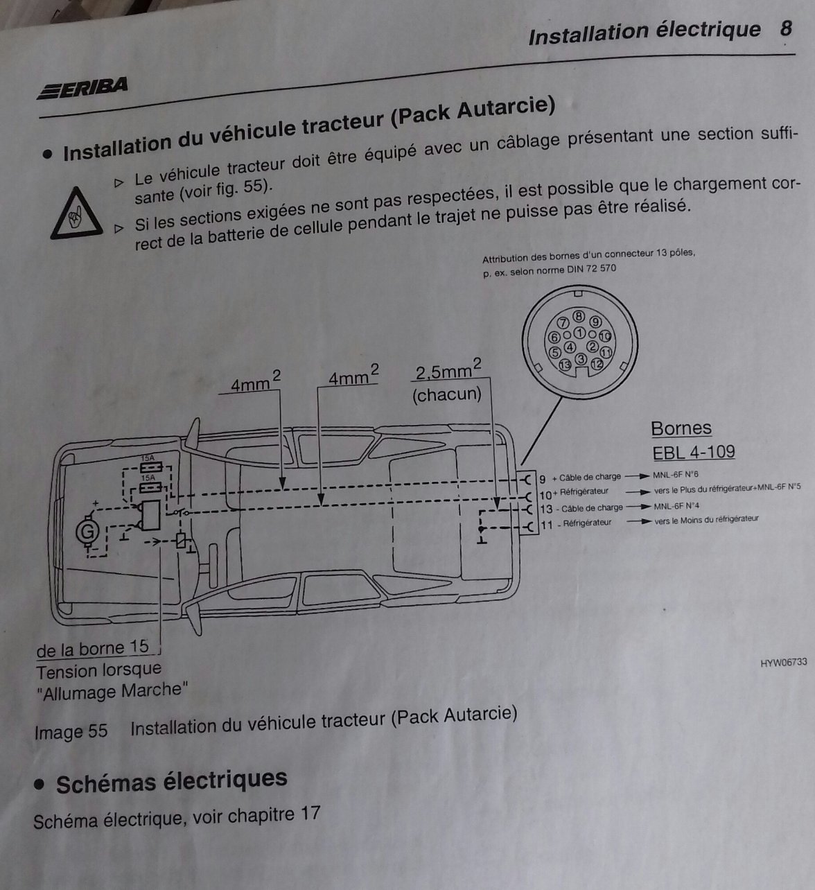

Là j'ai vu une ERIBA qui semble correspondre par contre QUESTION : Comment savoir s'il faut une attache 5 broches ou 7 broches ? c'est quoi la différence ???
merci merci

Bonsoir, tu veux dire prise 7 b ou 13 broches ?
Messages : 20817
Re: SOS conseils dimensions ERIBA et Broches
En 2007 la Puck faisait 1.98 m, et en 2009 2.01 m !!! Selon catalogues d'époque.
La prise 7 b est une prise remorque, donc feux, stops, clignotants, feux AR de brouillard.
La 13 b est une prise caravane avec en plus le 12 volts pour l'intérieur de la caravane, en continu et/ou après contact, ça permet d'alimenter frigo, lampes, pompe éventuellement....

2,01m de hauteur à vide max
photos du catalogue Eriba pour la fiche 13 broches

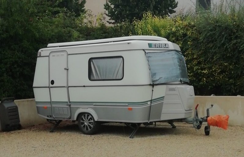

Voici en fin notre acquisition .... Super puck

Une SUPER PUCK, hauteur catalogue 2.06 m !!
: Photo : de la plaque constructeur près la porte pour "la galerie de nos plaques" siouplait !!

Coffre extérieur..96-97....

La 98 bande jaune !!!

97 bande violette... enfin c'est le cas pour la mienne :mrgreen:

Le Millésime 97 offre une particularité :
1ère version sur la gamme des Familia, identique au Millésime 1996, avec des dimensions de caisse identiques et le maintien du coffre gaz extérieur.
2ème version plus moderne, coffre intégré, plus des dimensions de caisse légèrement supérieures, plus PTAC en augmentation.
Les coffres intégrés sont confirmés en 98.
Et deviennent la norme sur toute la gamme ERIBA
Les Puck conserveront le coffre extérieur plusieurs années avant de l'adopter à leur tour.
Les coffres intégrés plus pratiques dans leur utilisation, moins fragiles à la dégradation solaire, ont aussi permis une plus grande facilité pour la pose d'un porte vélos sur la flèche.
