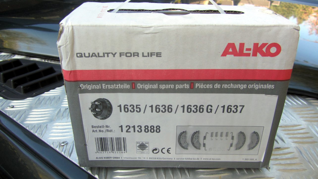

Le type de frein est gravé sur l'arrière de la flasque
Ici type 1637
Dépose tambour frein 016RED.jpg (80.1 Kio) Vu 6084 fois
Et la boite du kit
Attention au remontage les segments avant et arrière sont différents. Bien repérer lequel est lequel !!!! :mrgreen:
