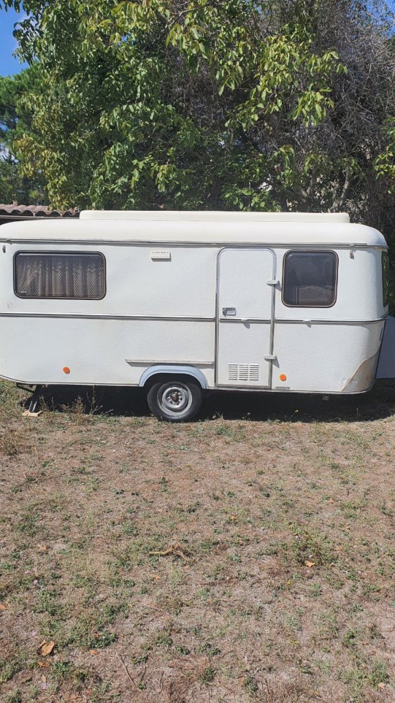

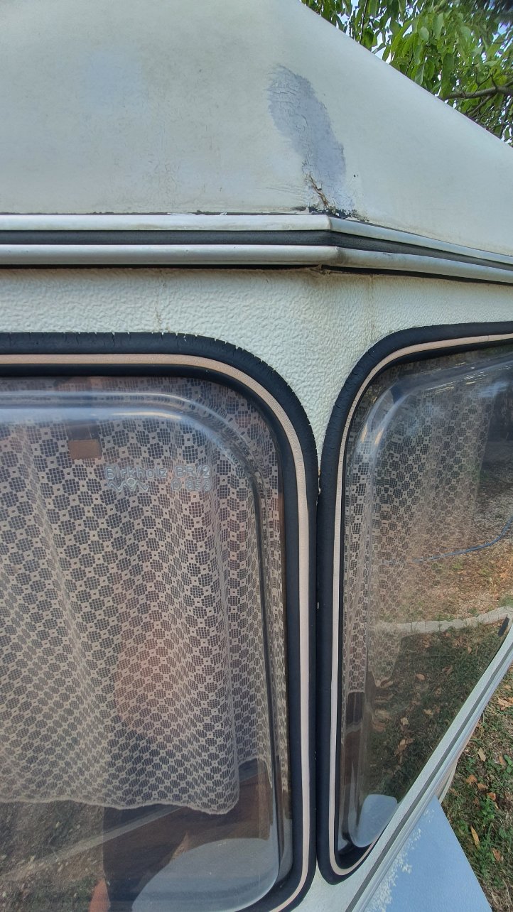

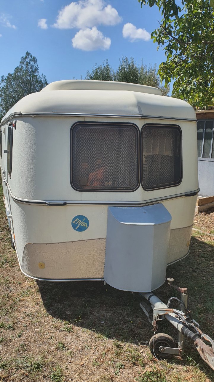

Bonjour à tous.
Alors voilà nous avons une Eriba Troll M de 1981 depuis 4 ans.
J'ai fait pas de bricole dessus intérieur comme extérieur mais me voilà bloqué par plusieurs grosses fuites des baies fixes.
Les joints étaient déjà craquelé lors de notre achat et cet été je me suis rendu compte lors d un gros orage que l'eau appelé à l'intérieur de la caravane.
J'ai parcouru beaucoup de post du forum et d ailleurs et contacté pas mal de caravansérail sans succès.Du coup j'ai appelé Cernay avec une réponse négative sur une quelconque possibilité de trouver un joint de baie fixe de l'époque.
Ils m'ont dit aussi la difficulté de remplacement ainsi que l'impossibilité de monter un autre joint que celui d origine.
Je vous sollicite tous si vous avez des idées ou des contacts pour trouver ces joints car je n ai aucune envie de jeter ma Troll pour une histoire de quatre joints.😭
J'attends avec impatience vos conseils

Quand j'ai acheté ma Puck, le joint avant était craquelé, mais sans fuite.
J'ai acheté du Sika marine noir, et en avant. Scotch sur la carrosserie et sur la baie, et je suis repassé sur tout le joint.
En s'appliquant, ça le fait.
Moi j'ai fait un travail de semi-cochon, mais faut mettre le nez dessus pour voir les gags.

En s'appliquant
Un coup de sika sur l'extérieur du joint côté carrosserie et également extérieur côté baie.
Sauf a avoir un joint poreux, si l'eau ne passe plus sous le joint, ni par le contour extérieur carrosserie, ni par le contour extérieur baie, c'est gagné
Bon courage

je ne comprends pas la réponse de Cernay .... ce genre de joint se vend pourtant au mètre chez les accessoiristes
il suffit de former le joint sur la fenetre en collant la section avec de la super glue

Conseil d'un ami vitrier.
Les deux baies collées étanche entre elles, sans possibilité de dépressurisation, ce n'est pas forcément conseillé surtout si l'on fait de la montagne.
La différence de pression avec l'altitude est néfaste du fait de la compression ou dépression de l'air entre les deux vitres.
Sur ses conseils, j'ai fait deux petits trous de 3,5 mm de diamètre dans les deux angles supérieurs intérieurs.
Ils seront bouchés avec des bouchons de bulles d'eau.
D'ailleurs les autres vitrages de la caravane en sont pourvues.
Pourquoi celle de devant ne l'est pas ? Mystère ?

J'ai effectivement regardé sur le site mais lequel choisir sans démonter mes vieux joints ?
J'ai peur de démonter pour voir le profil du joint et de me retrouver avec une baie ouverte si ce n'est pas le bon modèle sur le site.

Je vais en démonter un pour prendre les cotes et bâcher la caravane en attendant.
