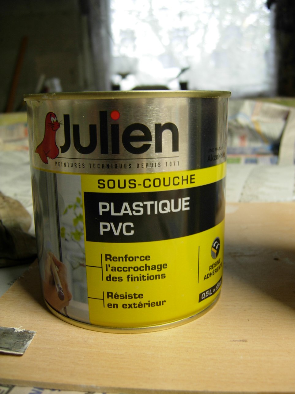

Pour l'intérieur peinture pour pvc . Puis peinture de ton choix .

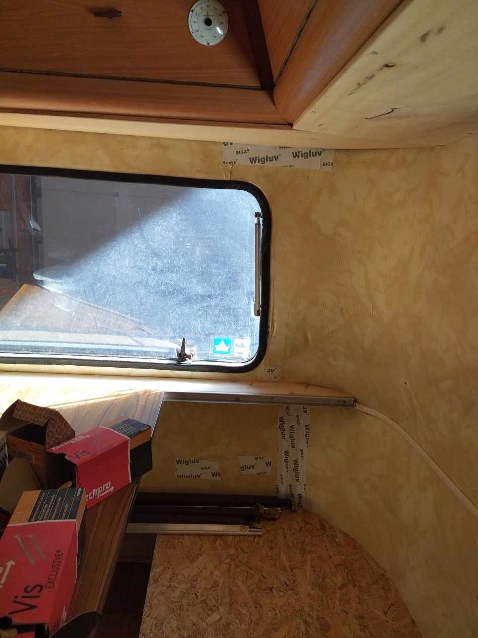

Il a été scotché à certains endroits, sûrement parce qu'il était déchiré. Je me dis qu'on verrait moins les scotchs avec un coup de peinture.
L'autre option c'est de changer le vinyle mais c'est pas le même travail...

J'ai passé une première couche d'accroche spéciale plastique, marque Résinence (je vous mets un lien en bas), puis j'ai peint avec une peinture de la même marque. Résultat top et même avec de fortes chaleurs.
Certains ont peint avec de la Multimaterio de V33 mais j'ai un petit doute sur la tenue à long terme.
Je vous mets le lien de la sous couche:
https://www.resinence.com/catalogue/40- ... lique.html
Si très abimé, je confirme la difficulté du changement.
J'ai déjà peint un vinyle dans une autre caravane car irrécupérable même avec tous les produits testés (pareil scotch, taches irrattrapables), ce n'étaient que les WC et une De Reu (marque belge, murs en simili cuir aussi) donc j'ai pas pris trop de risque pour une première.

D'accord avec Jean-Pierre, plus facile d'aider avec des photos

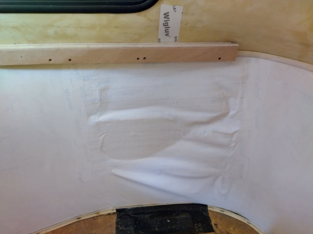

Re: Peinture extérieure et intérieure
Désolée pour mon peu de réactivité. Sur les photos on voit le scotch. On a fait un test de peinture qui est plutôt concluant même s'il faudra plusieurs couches.
