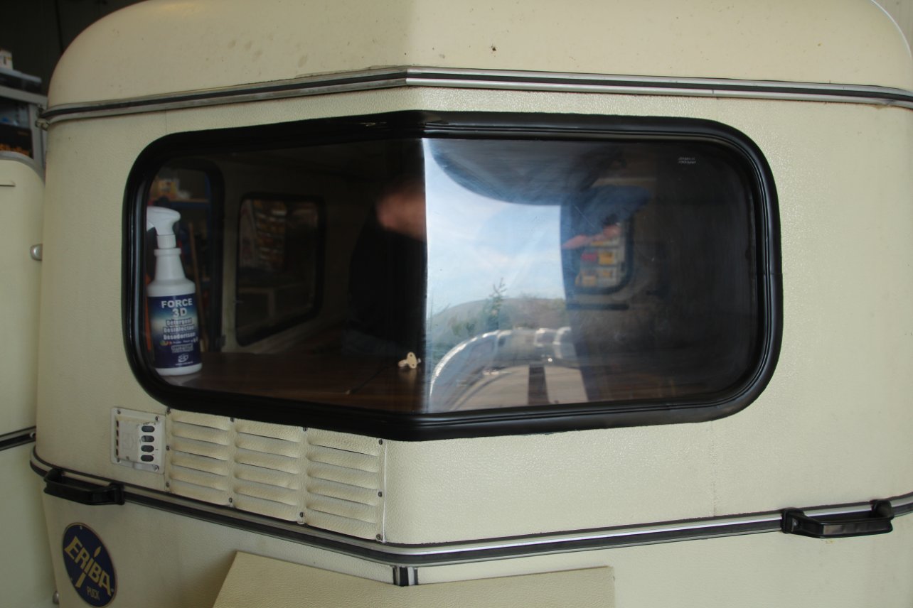

Le principal dégât se trouve sur la baie vitrée fixe à l'avant au dessus du timon
La mienne est double vitrage plexi teinté. Seul la face externe est touchée, empêchant heureusement toute eau de pénétrer à l'intérieur.
Voir ci-dessous visuel avec la zone touchée
Dimensions de chaque pan environ 60 cm en largeur par 50 cm en hauteur joint compris faisant 2.5 cm (recouvrement ?)

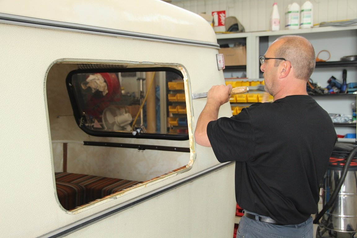

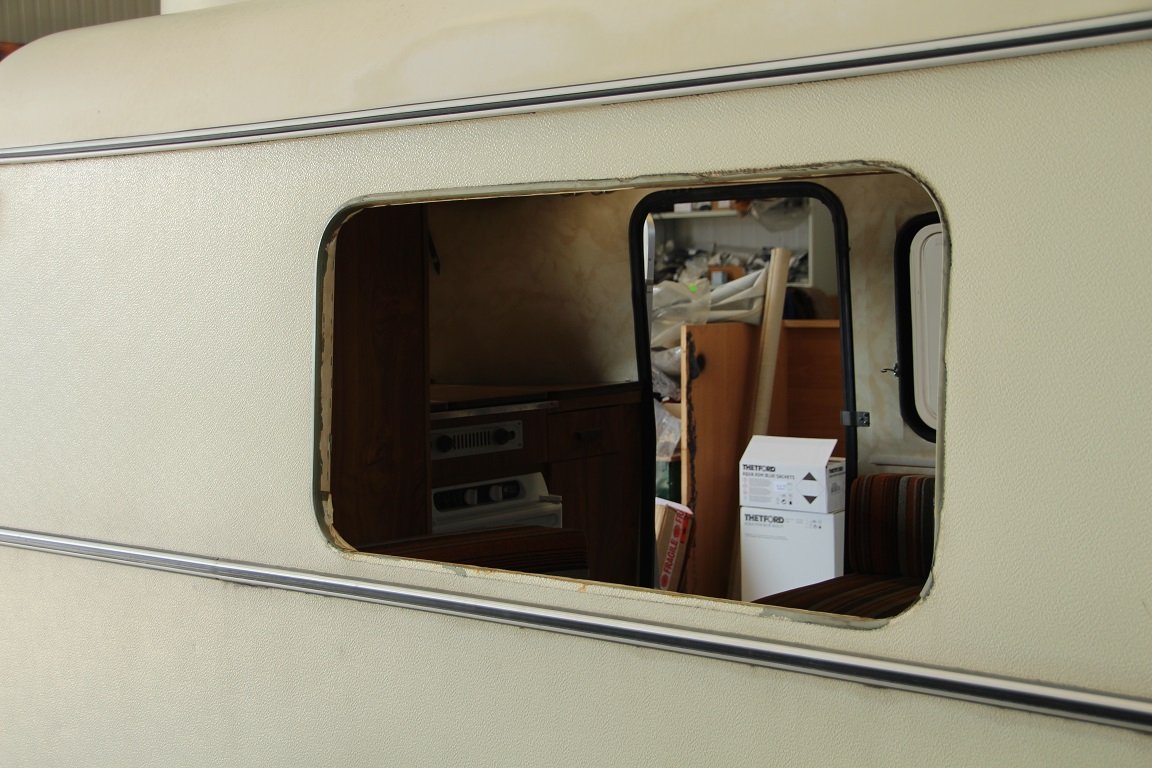

Pour changer ma baie avant sur ma Triton de 1988 j'ai attendu 1 an en passant par Cernay, car personne d'autre ne pouvait avoir cette baie.

Dépose de l'ancienne et repose environ 1200 roros fin 2021.
J'ai fait marché l'assurance et cela m'ai revenu à 100 roros de franchise.
Pour l'assurance prévoir photos date e la tempête etc.....

A faire changer UNIQUEMENT par un spécialiste comme l'Atelier du véhicule de Loisir à Cernay.
Certains ici ont tenté d'autres solutions sans avoir un résultat correct, infiltration d'eau malgré plusieurs reprise par l'installeur qui a jeté l'éponge !!

J'ai appelé en ce début d'après-midi l'Atelier du véhicule de Loisir à Cernay recommandé par Chambord45 et LANDERIBA
Pour info ce n'est plus Denis JENN et Gino IAROCCI (partis, retraite ?) mais il y a 3 successeurs (j'ai eu Cyril très courtois et disponible)
Coup de chance ils connaissent le caravaniste BRISEBRAS où aura lieu mon expertise à 30 kms de chez moi.
Ils ont l'habitude de les fournir et m'ont précisé leur sérieux pour la réparation, pas besoin d'aller dans le 68.
Ils ont la pièce pour ma Triton BST 1985 :) :super:
Par contre la moins bonne surprise le coût des pièces (baie + joint) hors MO est déjà d'environ 1700 euros HT.
Donc on va être facile au double :berk1: par rapport à ce qu'évoquais Chambord45, mais bon l'assurance est là pour cela ...

Si tu es un tant soit peu bricoleur, sans deux mains gauches, il y a cette solution avec des vitres indépendantes :
viewtopic.php?p=192825#p192825
Certains ici ont tenté d'autres solutions sans avoir un résultat correct, infiltration d'eau malgré plusieurs reprises par l'installeur qui a jeté l'éponge !!
Demande à grego77 !!!
viewtopic.php?p=134988#p134988
Je te réitère mon post ci dessus, vois les déboires de grego77, à qui on avait recommandé l'intervention à Cernay, et qui a fini par faire le déplacement suite aux plusieurs mauvais montages de cette baie ... par l'entreprise locale. :(
