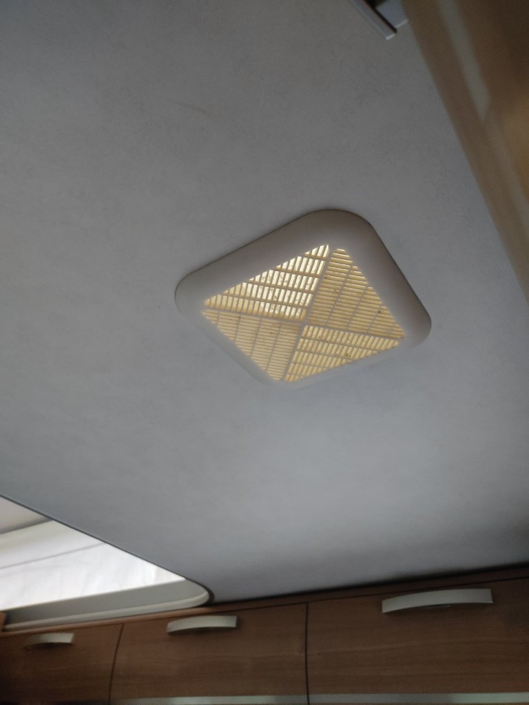

Grille d'aération au-dessus du lit arrière
Message non lu par Cab12 »
Bonjour. :)
Au sujet de cette aération :
1) comment peut-on démonter cette grille pour la nettoyer ? De l'intérieur ou par l'extérieur ?
2) quelqu'un a-t-il déjà modifié cette aération pour la rendre plus facilement démontable ?
3) quelqu'un a-t-il obstrué cette aération ?
Je suis à la recherche de solutions. :mrgreen:
D'avance merci.
Jean.

Pourquoi l'obstruer ?
Cette aération permet une circulation d'air dans la carabane donc évite une certaine condensation.
On peut assez facilement retirer le cabochon extérieur. Si je me souviens bien, il y a des petites pattes pour faire pression.
Je ne l'ai jamais utilisée.

Merci Alain pour ta réponse rapide.
Je ne veux pas systématiquement obstruer cette grille d'aération. Ce ne serait qu'en extrême recours.
Pour le démontage, il se ferait donc par l'extérieur, par le dessus du toit ! As tu d'autres infos ?

De l'intérieur tu tires dessus , c'est Emmanché à force.
La mienne avait tendance à tomber, je l'ai fixée avec deux petites vis proprement.
Le plafond à cet endroit est en multiplis de 25/30 mm.
Ne pas obstruer c'est la principale aération pour le chauffage gaz, et gaz humain. :]

J'ai exactement les mêmes sur la mienne. Démontage par l'extérieur, après avoir déboité les parties mâles des encoches.

Ne jamais boucher !!! Tu risques de ne jamais te réveiller !!

Pour démonter le champignon par l’extérieur, tu as 4 encoches que tu déboîtes en jouant sur la flexibilité du plastique, tu vas doucement car plus le plastique est vieux plus il est cassant.
Je l’ai démonté plus d’une fois pour peindre l’intérieur en noir car j’étais gêné par la lumière qu’il produisait le matin et aussi le nettoyer par aspiration .
Il ne faut pas oublier aussi qu’il sert d’évent pour le levage et la fermeture du toit ( effet de soufflet).

Sa photo concernait la grille intérieure ;-) , et vu que c'est exactement la même grille que la nôtre je ne vois pas comment on pourrait la retirer de l'extérieur, faudrait que l'on m'explique :]

La réponse était supra ! Le nettoyage je le fais par l’extérieur avec un coup de suceur d’aspirateur
car cette grille est effectivement clipsee et une fois enlevée elle ne se reclipse pas forcément bien
C’est un avertissement de mon concessionnaire .
Maintenant il en a qui on peut-être essayé !

Je vais faire au plus simple et ne pas tenter de casser le plastique : je ne vais rien démonter et essayer seulement d'aspirer les petites saletés sur la grille PAR L'INTÉRIEUR . Je pense que ce sera suffisant.
Nous sommes actuellement " en hibernation" en Espagne
Il fait bien meilleur qu'en France, mais c'est le vent qui envoie des poussières et des feuilles qui se retrouvent justement sur cette petite grille - d'où mes questions sur ce sujet.

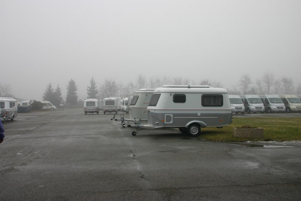

Je ne sais pas à partir de quelle date a été incorporée cette aération sur le toit, en visionnant les photos de notre visite en 2008 à Cernay cette grille était déjà installée et sur les FEY et sur les ex Touring, voir;
peut-être que certains pourront alimenter ;-)

Alors, c'est entre 2004 et 2008 :)

Cab12 a écrit : dim. 29 janv. 2023 20:37 Je pense que cette grille d'aération au dessus du lit à l'arrière est apparue avec les nouveaux toits. Auparavant l'aération se faisait par les 2 grilles dans la porte - en haut et en bas.
:hello: He non, si tu regardes les photos que j'ai mis, en 2008 elles étaient aussi sur les "anciens" toits ;-)
