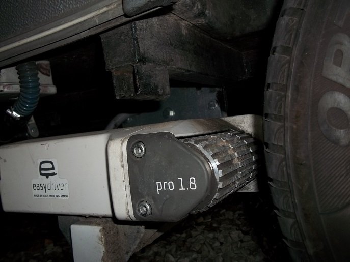

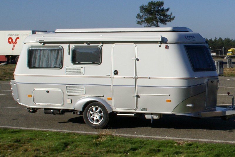

Voilà ce qu'un ancien concessionnaire montait sur La Rochelle.
Belle garde au sol !!
Mover La Rochelle Caravane.jpg (129.23 Kio) Vu 5165 fois
Mover Reich La Rochelle Caravane-Rec.jpg (51.89 Kio) Vu 5165 fois
Plusieurs ici ont cette marque, et t'en diront plus.

Pour moi c'est le mover, même si tu sais manœuvrer en marche AR, le mover va te permettre de placer la roulotte comme tu le veux (la photo postée par LANDERIBA c'est mon ex Troll) mais La Rochelle Caravane a pris sa retraite.

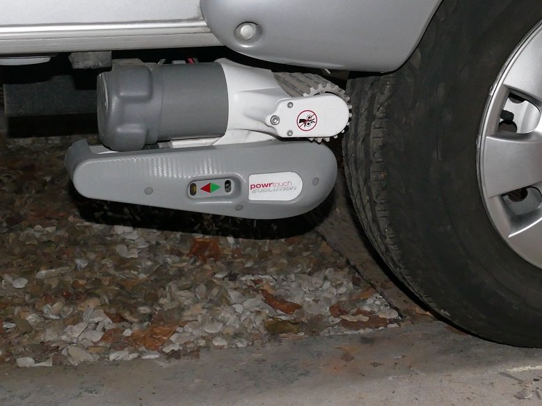

J'ai eu le Reich et maintenant le Power Touch. Content des deux. Reste à trouver le bon monteur. Pas content du montage celui de Belgique ! J'avais du renforcer par moi même ....

Fait bien attention à la garde au sol, car si la photo de l'ancienne caravane de Michigan (que j'ai mise plus haut) a un mover positionné au top, il en est pas de même pour une photo de la pub de ton lien, et là au premier trottoir/ralentisseur monté/descendu le mover en aura un coup dans le nez !! D'ailleurs le rouleau entraineur doit être au minimum à l'axe de la roue ce qui n'est pas le cas !! :mrgreen:

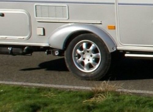

Montage du mover fait sur une troll de 2012 !
hauteur du mover
hauteur du mover

Picova a écrit : jeu. 9 mars 2023 10:49 Hello,
Merci :super: pour la photo, mais quelle est la marque et le type du mover ?
Alain
La marque du mover est "powertouch" le type, manuel ou à bascule.
Mais il vaut mieux prendre un système automatique car tu n'es pas obligé de respecter le réglage de 19 mm entre les rouleaux et le pneu lors du changement de monte des pneus.
