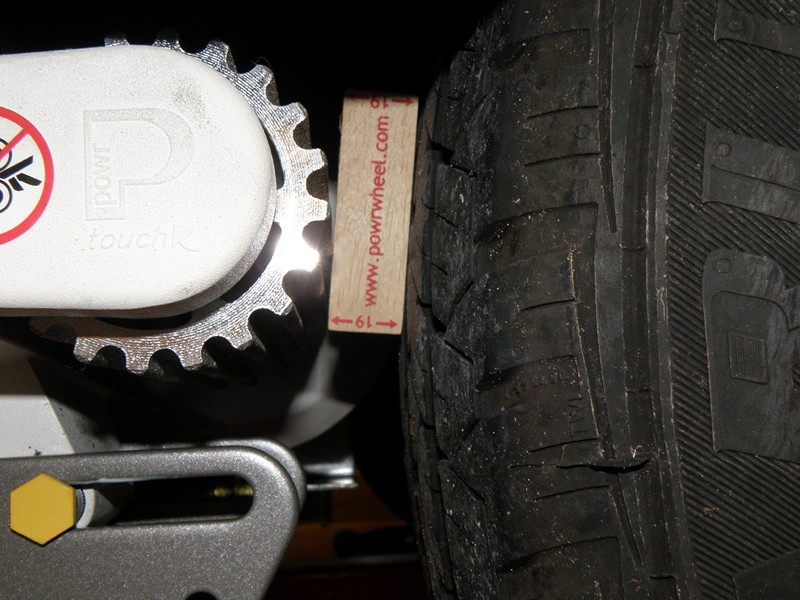

Gégé, je ne sais pas si tu as un mover !
Si oui, faire attention au diamètre extérieur qui peut être modifier en fonction des marques.
L'espace entre le galet du mover et le pneu peut changer.
Il faut respecter l'espace donner par le constructeur du mover.

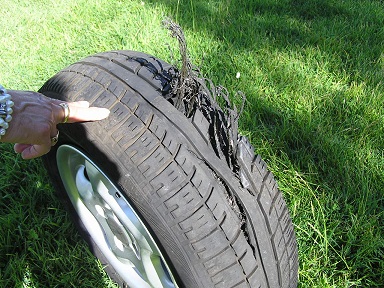

Pour rouler à 100/110 km/h un indice N est largement suffisant... sauf que tus as une charge tolérée de 950 kg par pneu au lieu de 530 kg.
Perso, avec ma Triton j'ai éclaté un pneu "classique" (indice 86T) sur l'autoroute à 110 km/h
Il n'avait que 2 ans.
Depuis j'ai mis des renforcés "C" et je mets la belle sur cales
. C'est la formation d'un plat lors du stockage qui fragilise le pneu.
Pourquoi souhaites-tu privilégier l'indice vitesse au détriment de celui du poids ? sachant qu'on est plus exposé à un surpoids qu'à un excès de vitesse.Gégé 34 a écrit :Je dois respecter l'indice vitesse T (190 km/h). Je ne peux donc pas mettre des pneus d'utilitaire qui eux ont un indice N (140 km/h).
- Eté 2015 (2).JPG (87.23 Kio) Vu 14645 fois

Impressionnant Didier pas trop de degats?
- deblec06
- Messages : 184
- Enregistré le : lun. 25 août 2008 23:26
- Modèle de caravane : Triton GT 430 - Nissan X-Trail SE
- prénom : Didier
- Localisation : Arrière pays Niçois
Re: Pneus en 185/70 13
Non, j'ai eu de la chance.
La caravane n'a pas été déstabilisée (merci l'anti lacet!)
Elle est restée parfaitement en ligne, j'ai pu me mettre très rapidement sur la bande d'arrêt d'urgence en freinant ferme. La jante alu n'a même pas été marquée.
Je pense que le fait de freiner fort a permis au pneu de ne pas se désintégrer et a préservé la carrosserie et le passage de roue.
Heureusement je n'avais personne derrière moi...
