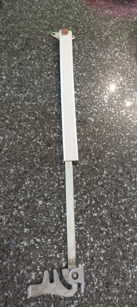

Bonjour à tous
Je recherche un vérin de remplacement pour ma caravane Eriba Pan Familia avez-vous des pistes ci-joint de photos cordialement

J'ai remplacé il y a fort longtemps le mien, par un compas DIGUE similaire.
Avec quelques modifications
voir le lien : http://eribabilldemos.eklablog.fr/bienvenue-p931398
rubrique : petits agencement caravane > remplacer un compas PUCK 1981
Re: Vérin de fenêtre de caravane Pan Familia
Il y a aussi le W40 qui fait des miracles sur les pièces usées.
Les miens ne fonctionnaient plus :pleur4: et sur le conseil de Binbin, W 40 et hop ! ! ça refonctionne :langue2: :amen:

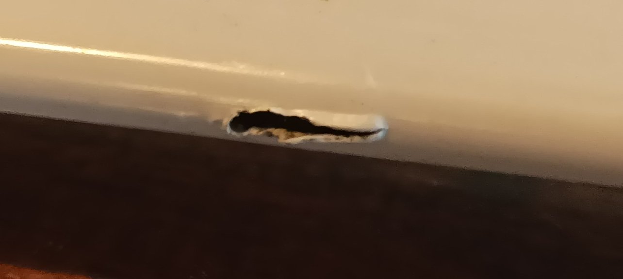

Bonjour, pour information ça bloque à ce niveau là, voir photos....
: Vieux : A mon humble avis il est mort :pleur4:
Messages : 5171
Même problème que le mien sur la Puck. Pas pu le réparer et je l'ai changé par un adaptable.

Bonjour Claude effectivement ça n'a pas l'air réparable, pour info tu l'as trouvé où Claude, dis-moi ?
Et à quel prix à environ ?
Merci par avance.

micheldestandre a écrit : dim. 2 avr. 2023 18:53 Bonjour Claude effectivement ça n'a pas l'air réparable, pour info tu l'as trouvé où Claude, dis-moi ?
Merci par avance.
J'ai trouvé un adaptable sur Le coincoin.
Patience, et avec un peu de chance......ou alors les vendeurs habituels.

bonjour,
Après avoir modifié les extrémités, ce modèle pourrait peut-être aller
Voir ici ! ;-)

C'est ton ressort interne qui s'est cassé faute d'entretien ;-)

Dams a écrit : sam. 8 avr. 2023 14:41 C'est ton ressort interne qui s'est cassé faute d'entretien ;-)
En clair Michel c'est de ta faute :mrgreen:

Je ne savais même pas que il y avait un ressort !

Eribalin a écrit : jeu. 30 mars 2023 18:18 Il y a aussi le W40 qui fait des miracles sur les pièces usées.
OUI, je viens de faire une vérification générale à Désirée, grande baie récalcitrante :( , UN COUP DE W40 sur chaque compas et HOP MIRACLE :happy1:
Pensez à mettre un peu de sopalin en bout ça va couler et ça peur tâcher la literie ;-)
