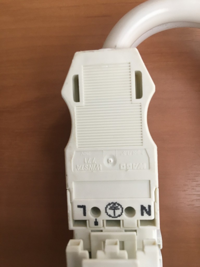

Bonjour , je viens d’acheter un frigo portable et son support chez Obelink, très bien , pratique, peu bruyant. Je n’ai pas anticipé la pose d’une prise 220 v étanche (que souhaite positionner sur la grille basse de la ventilation de mon frigo intérieur) , je fonctionne avec une rallonge qui passe sous la caravane.. ce n’est pas pratique ! Du coup , dans mon coffre sous lit, j’ai vu des branchements inconnus pour moi … c’est quoi donc ? Peut-être y a t’il possible de se brancher en 220 v là dessus ? Où trouver l’adaptateur ?

Sinon, personne ne connaît cette prise ?? C’est sur une Eriba Hymer Feeling 425 ..
Messages : 20811
Re: Branchement extérieur 220v

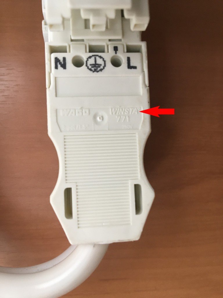

C'est une prise WINSAT 771, c'est comme le Port Salut, c'est écrit dessus.....
Prise Hymer.jpeg (77.96 Kio) Vu 3445 fois
https://www.reichelt.com/fr/fr/winsta-m ... NgQAvD_BwE
https://fr.rs-online.com/web/p/connecte ... lsrc=aw.ds
Et bien d'autres en cherchant un peu avec Google :ange:

Ah bah merci ! c'est ballot, j'ai fait une recherche Google image, j'ai pensé que la réf indiquée sur la prise était spécifique .. tant mieux si je peux la trouver, ça fera un branchement plus propre, merci encore (et tant pis pour les pompes !)
