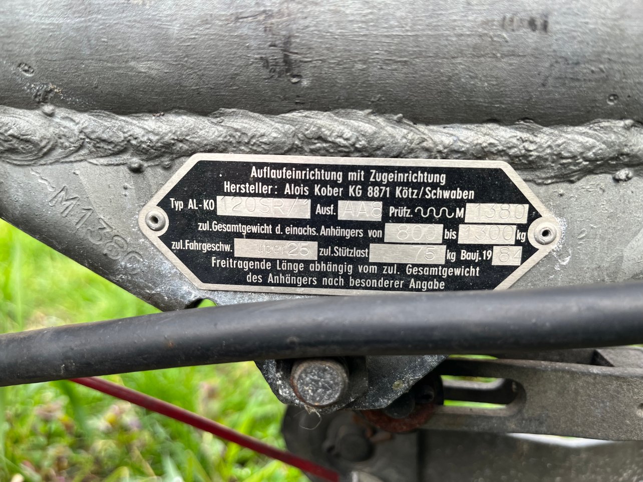

J'ai trouvé la plaque du timon
plaque timon
plaque timon

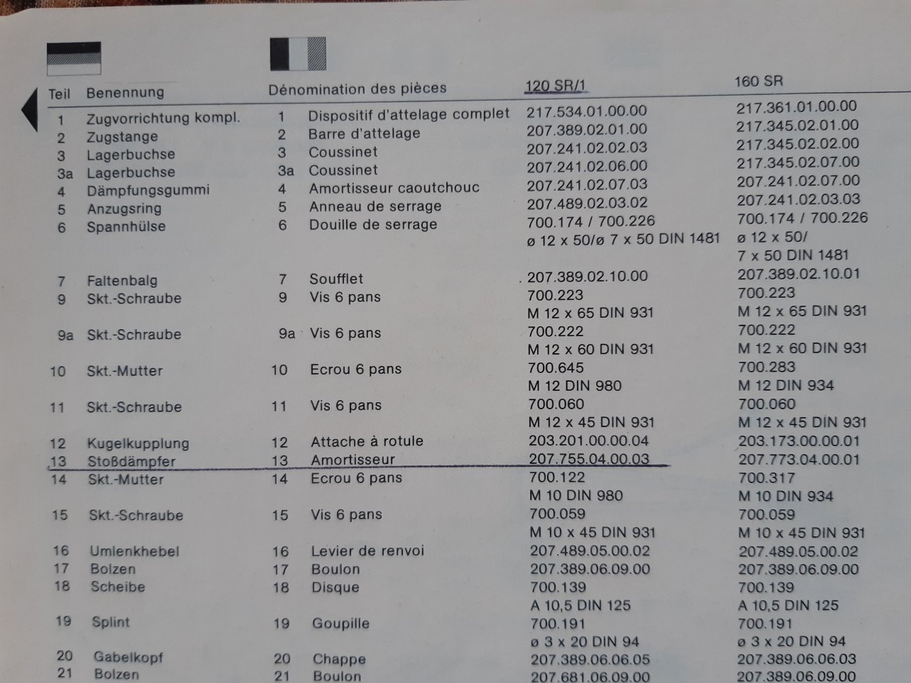

Il s'agit d'un 120SR. Dans la documentation AL-KO que j'ai eu, il y a cette référence d'amortisseur
ref amortisseur
ref amortisseur
Si je recherche la référence al-ko 120sr 20775504 est ce que je trouve bien un amortisseur compatible ?

Le lien que tu donnes pour ton amortisseur dit:
"Article adapté pour :
Les dispositifs de dépassement font des types AL-KO 120 S Ausf. B/B1, 120 SR Ausf. B/B1, 120 SR/1 Ausf. B/B1/B2, 120 SR/1 Ausf. 2 et 120 SV Ausf. B
Principalement sur les caravanes avec timon en V construites avant 1993
Caractéristiques:
Fabricant: Stabilus
Longueur : min. 230 mm / max. 345 millimètres
aux deux extrémités œillet de raccordement Ø 10 x 24 mm
Comparatif n° 207.755.04, 207.821.04, 7125GL"
Ton étiquette dit que tu es avec une tête 120SR/1 donc ça colle.
