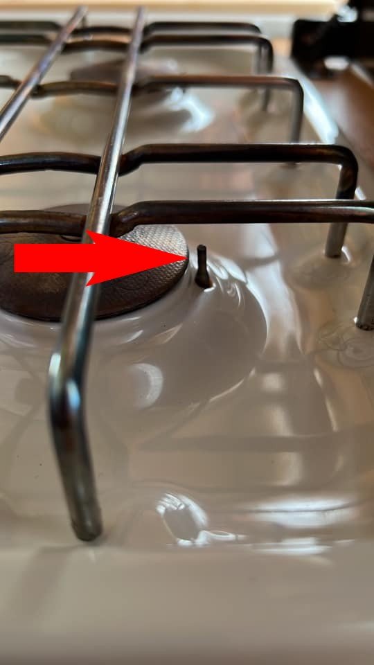

Eribalin a écrit : ven. 16 juin 2023 14:21 Les piezos fonctionnent avec une pile.
Sur une Troll, c'est comme ça.
Je ne suis pas sûr que ce soit applicable chez moi. pas de pile a priori. ;-)
Messages : 20806
Re: Mes piezzos ne fonctionnent pas Partagez Plus !
Ce que montre ta photo est le thermocouple, il n'y a pas de piézo sur les plaques gaz.

Oui, j'étais en train de faire un "édit"
Visiblement, ce sont des thermocouples....... :gene:

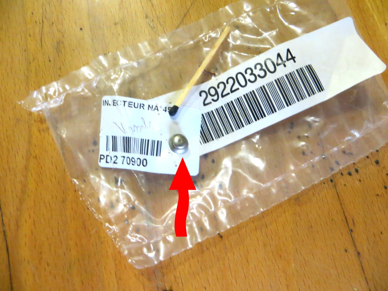

Là tu vas galérer, mais si c'est pour le frigo, il serait bon avant de le sortir ainsi que le bandeau de regarder du coté du bruleur par une grille voir si le jeu entre le bout du doigt et le bruleur est OK et si le doigt est en bon état. Sinon il faut passer par les grilles pour déconnecter les arrivées 240 v et 12 v ainsi que le tuyau d'arrivée gaz et la cheminée d'évacuation des gaz.
Vérifier qu'il y a des étincelles avec un aide à la manœuvre, il se peut aussi que le gaz n'arrive pas suite à un cocon installé dans le bruleur par une bébête, j'ai eu !!
ATTENTION en cas de dépose du bruleur un gicleur calibré est inséré dans le raccord, ne pas le perdre à la dépose et au besoin nettoyage avec un solvant.
Si tu dois changer le piézo de toute manière il faudra accéder à l'arrière, en plus du devant.
Les vis qui tiennent le frigo sont souvent au nombre de 4, soit vissées de l'extérieur ou de l'intérieur selon modèles et années !!
Je pense que sur ton modèle c'est encore un piézo qui comprime un quartz et produit un courant qui génère une étincelle en bout du doigt.

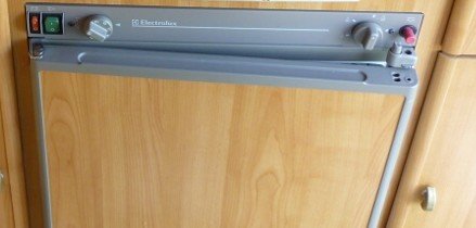

Messages : 20806
Re: Mes piézos ne fonctionnent pas Partagez Plus !
Si ton bandeau ressemble à ça, tu as de droite à gauche :
Frigo Puck 95MOD.jpg (26.52 Kio) Vu 13043 fois
Piézo
Bouton de débit gaz + en appuyant dessus collage du thermocouple
Bouton de réglage du thermostat, uniquement sur 240 volts
Interrupteur vert 240 v
Interrupteur rouge 12 v
Si ton piézo ressemble à ça :
https://www.laboutiquedugaz.fr/produit/ ... HzEALw_wcB
Il fonctionne de manière autonome en appuyant dessus, au besoin plusieurs fois de suite, rapidement pour faire une "rafale" d'étincelles.
Stat24

LANDERIBA a écrit : dim. 18 juin 2023 10:35 Si ton bandeau ressemble à ça, tu as de droite à gauche :
Piézo
Non, ce n'est pas tout a fait le même piezo. (le mien est noir avec un dessin d’étincelle dessus)
Du genre: https://www.laboutiquedugaz.fr/produit/ ... -poussoir/
A moins que ce soit un piezo électrique, il ne fonctionne pas car il ne "claque" pas
