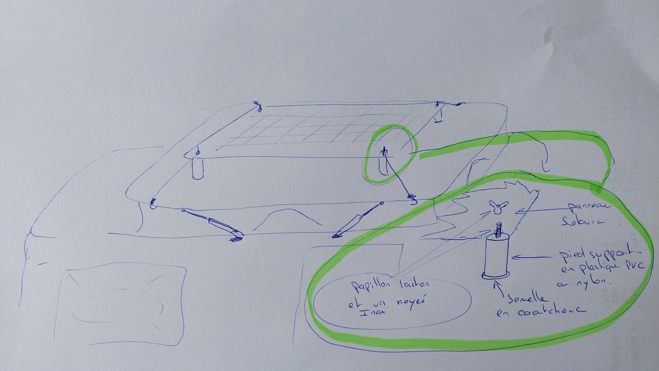

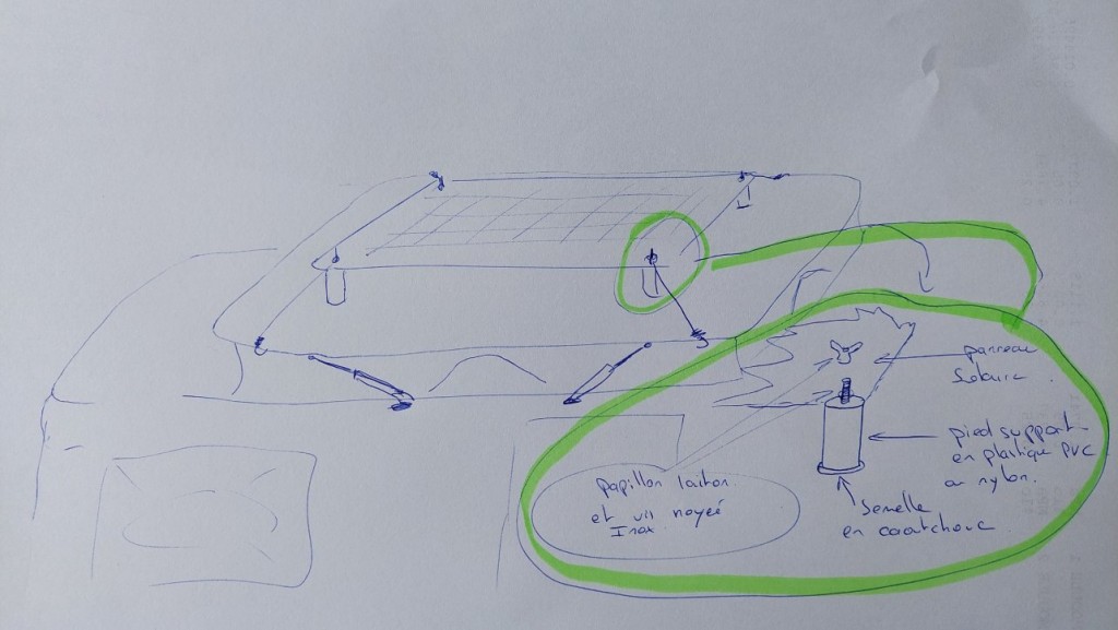

Bon à force d'en parler avec un de mes collègues, une idée m'est apparue; plutôt qu'un liège épais de 2 cm, je vais opter pour 4 support cylindrique d'environ 4 a 5 cm de hauteur dans lesquelles je vais tarauder pour y loger une tige filetée inox .
Comme le panneau présente un œillet de fixation a chaque coin la tige s’insérera dans cet œillet du panneau qui sera bloqué a l'aide d'un papillon en laiton .
Le cylindre reposera sur un fini couche de mousse caoutchouc.
Le tout sera maintenu en tension grâce a 4 sandows sur mesure.
Photo du projet en 3D avec le logiciel Stylo Hic et le plugin Stabe I low green.
Je suis nul en 3d info et j' assume
Ha ! Et j’allais oublier au centre du panneau afin d'éviter qu'il ne ballotte pas au vent je lui mettrai un bon carré de mousse plastique de 6/7 cm avec sur le dessus un bout de double face qui adhérera au panneau.

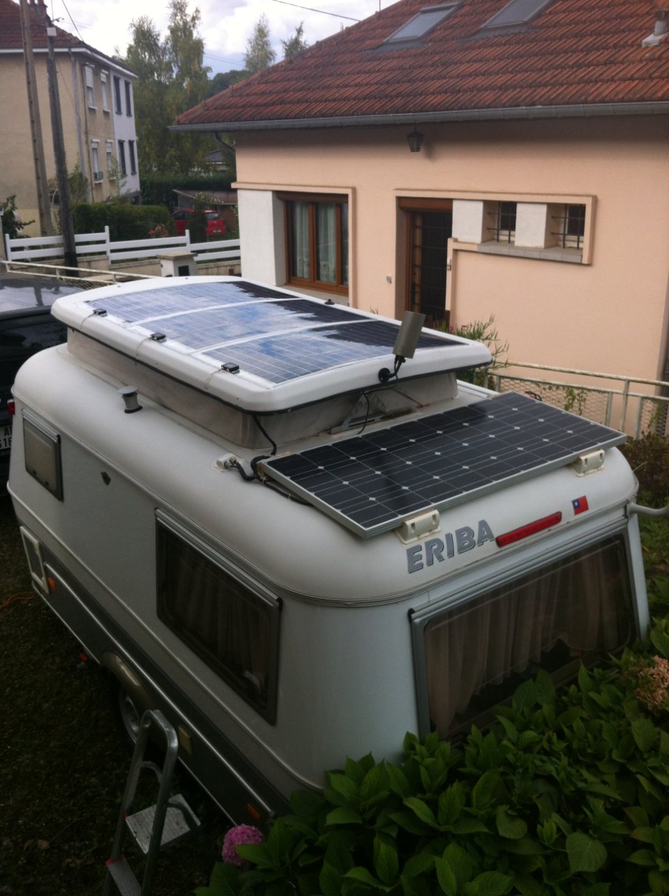

Pourquoi se compliquer la vie ???? :diable:

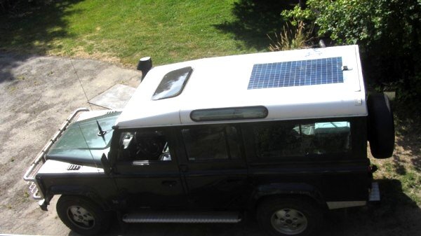

J'en connais qui les ont directement collés sur le toit

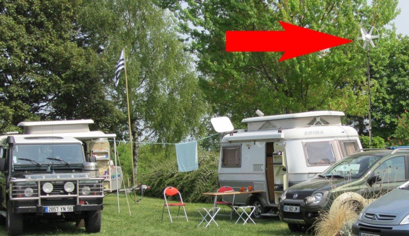

Et ici, j'en connais un qui l'a fait sur sa voiture ......
Je peux dire que depuis les années qu'ils sont installés, aussi bien sur la : eriba : de Fabrice que sur le Land ça n'a jamais bougé !!

En cas de revente tu laisses le panneau solaire sur le toit........ et l'installation, c'est un plus.
La caravane avec 4 panneaux, le cinquième est amovible et est rangé dans la voiture, c'est à Fabrice, sans compter son éolienne !!!
Gannat 006REDREC.jpg (130.4 Kio) Vu 12773 fois
Il pourrait fournir du courant à EDF !! :mdr3: :mdr1:
Il faut dire qu'à l'époque, il faisait des déplacements pro et qu'il n'y avait pas toujours un branchement possible sur le secteur où il posait son : eriba : d'où cette installation qui lui permettait d'être totalement autonome. :super:

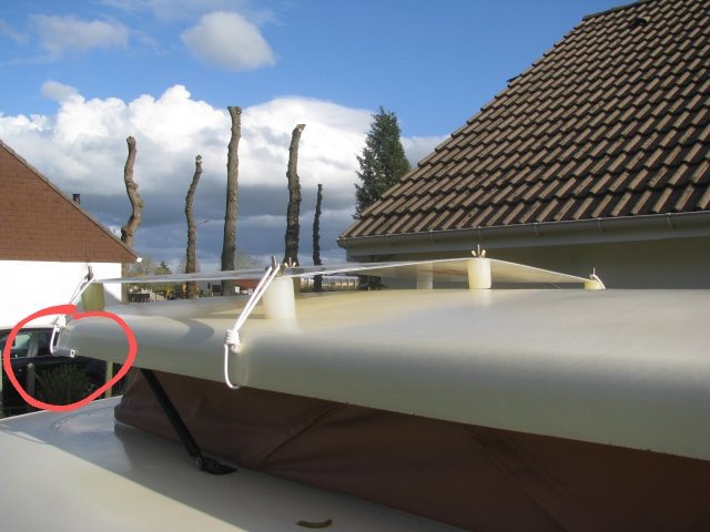

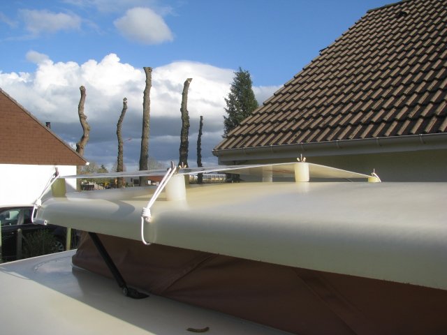

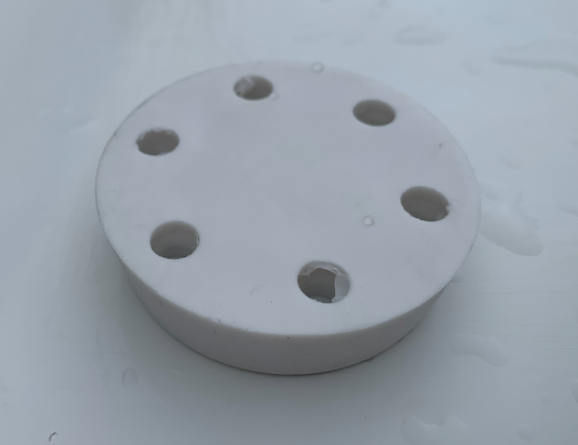

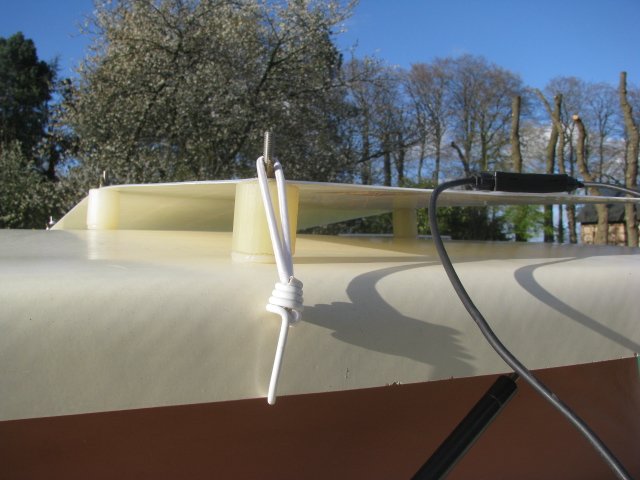

Systéme finalisé et réversible se composant de 6 tubes en nylon creux, traversé par des tiges filetées et fixé par 2 écrous (le tout en inox).
Le panneau quant à lui est vissé par ses œillets grâce à des papillons en laiton.
Le dessous de chaque "pied" tube en nylon a reçu une couche de silicone translucide afin de former un matelas entre le tube et le toit de l'Eriba , ça évite les bruits de frottement lorsque que le temps est venteux et aussi d'user le toit.
Le tout est tendu par 4 mini tendeurs.
Bien sur ça implique de démonter pour rouler, mais en a peine 5 mn c'est complétement démonté et le panneau se glisse soit sous un coussin ou derrière le dossier de la dinette arrière.

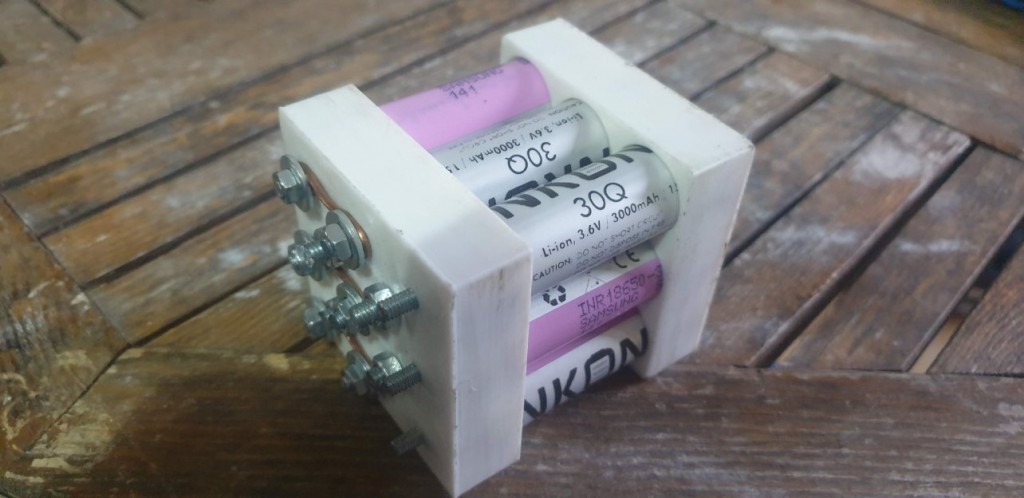

Pour la batterie je vais opter pour du li ion en accu 18650 montés en 3 série de 6 en parallèle offrant 12V et 20 Ah avec un BMS équilibré et sonde de température.

LANDERIBA a écrit : ven. 14 avr. 2023 10:09 :hello:
Le seul gros défaut de ton installation est que pendant tout le temps du voyage aucune charge de la batterie, sans compter que faire et défaire..... et monter sur un marche pied (escabeau) avec les risques que ça induit !!! :mrgreen:
Tu as percé le toit pour mettre les tiges inox, à l'extérieur de la toile de la rehausse je suppose...
Tu nous feras quelques : Photo : siouplait ???
Arf j'suis a la ramasse, je n'ai pas mis les photos :happy1:
Non en fait je n'ai pas percé, c'est juste posé et tenu en tension par les tendeurs:
posé vue arriére
posé vue arriére
vue latérale droite
vue latérale droite
détail d'un "pied"
détail d'un "pied"

Tiens, pas de joint autour de la réhausse ??
Messages : 20814
Re: Pose panneau solaire souple sur rehausse
Effectivement j'avais remarqué, mais les anciennes n'en avaient pas, et suite aux vibrations, cela entrainait le creusement du toit au contact du champignon, dont le bord n'était pas très droit, il a donc été rajouté un joint, plus amortisseur qu'étanchéité.

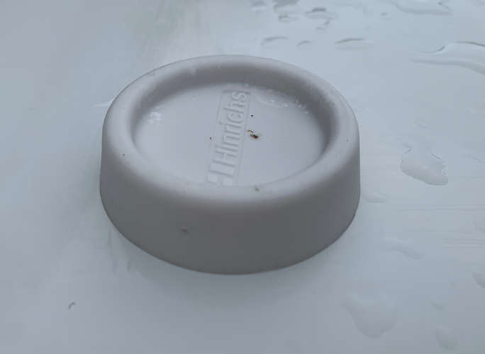

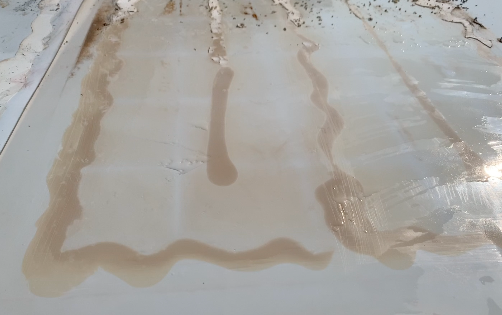

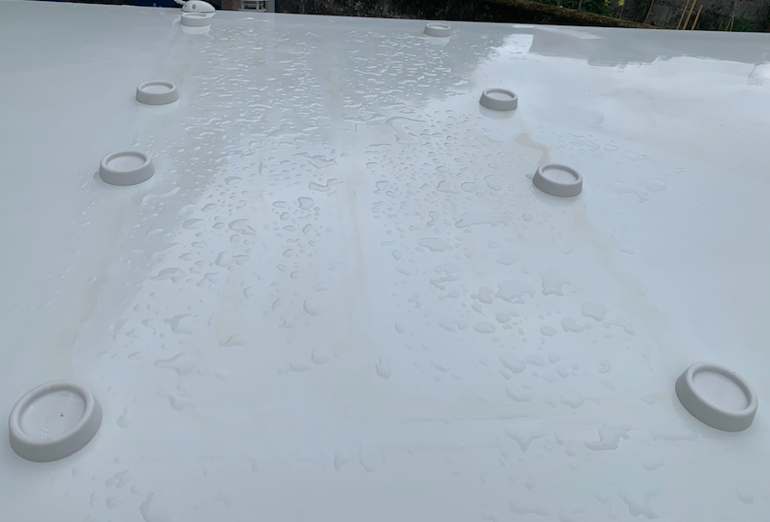

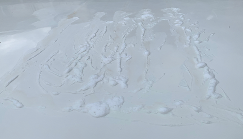

J'avoue cela m'a surpris aussi surtout quand j'ai nettoyé le dessus et constaté comme le dis Jean Pierre qu'il y avait un effet de creusement.
Du coup j'en ai ajouté mais uniquement sur les 4 coins arrondis.
Je me suis dis qu'il était préférable que l'air circule la dessous même quand c'était fermé.
Visible dans le cercle rouge .
Messages : 20814
A vérifier dans le temps, que le centre du champignon ne se creuse et vienne à nouveau en contact avec le toit.
Messages : 11983
LANDERIBA a écrit : sam. 15 avr. 2023 10:24 :hello:
J'ai souvenir que certains ici ont mis un joint prélevé sur des RENAULT 5 ;-)

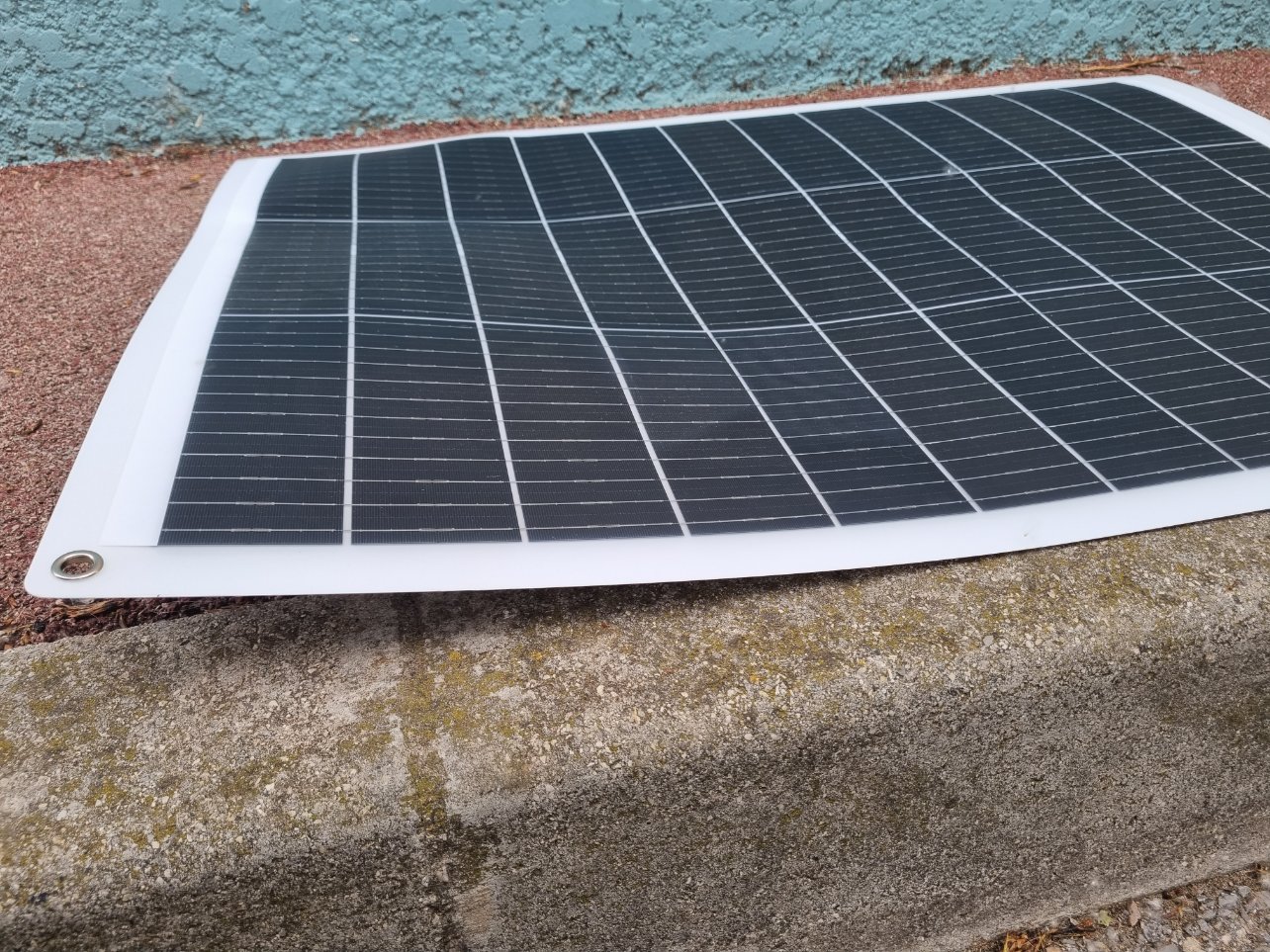

Salut Julien , pas encore utilisé en situation mais il n'est pas neuf (achat d'occas LBC) je regarderai la marque ou du moins les caractéristiques que je posterai ici.
En revanche je lui confectionne une batterie Li-ion avec module BMS et contrôle de température plus un module chargeur solaire type MPPT.

6 x 3 accus 3700 mA/h ce qui donnera une batterie de 22Ah, largement suffisante pour l'éclairage à LED caravane et auvent, les charges de téléphone et petite enceinte Bluetooth

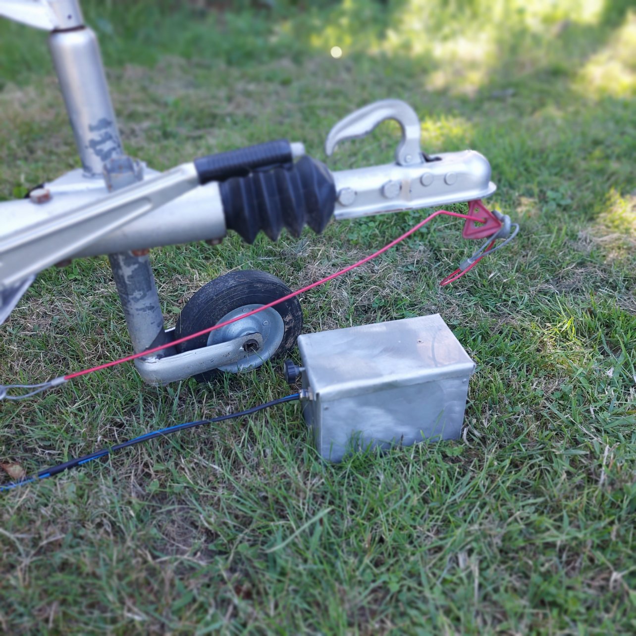

L'accu sera a l'extérieur de la caravane, car le Li-ion est assez méchant et ne supporte pas la surcharge ni les hautes températures (j'ai un accu et un seul qui a explosé au sous sol c'est digne d'un feu de bengale :diable: plus les vapeurs .
Mais je manque de temps en ce moment, j'ai mis à ce sujet une annonce sur le Bon Coin pour acheter de temps d'occasion mais ça se fait rare :mrgreen:

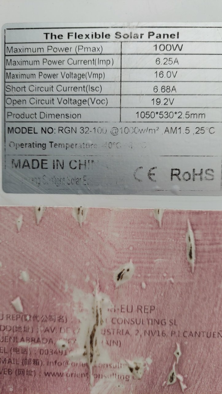

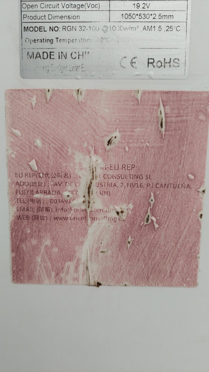

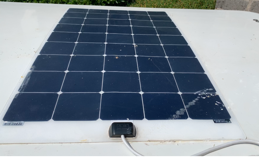

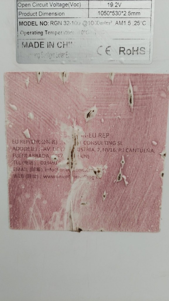

Tient voici pendant que j'y pense les caracteristiques du panneau mais c'est un peu éffacé....
1ere etiquette
1ere etiquette
Le panneau est sur une base semi rigide (époxy peut etre ou fibre de verre) de 1mm d'épaisseur .
Et la seconde
Et la seconde

On dirait que ton panneau et un ancien modèle de chez Renogy du genre que l'on trouve sur Amazon. Il a sensiblement les mêmes caractéristiques que le mien mais j'espère qu'il sera moins fragile, moi c'est un Eco-worthy et je pense que je vais demander un remboursement avec retour si nécessaire.

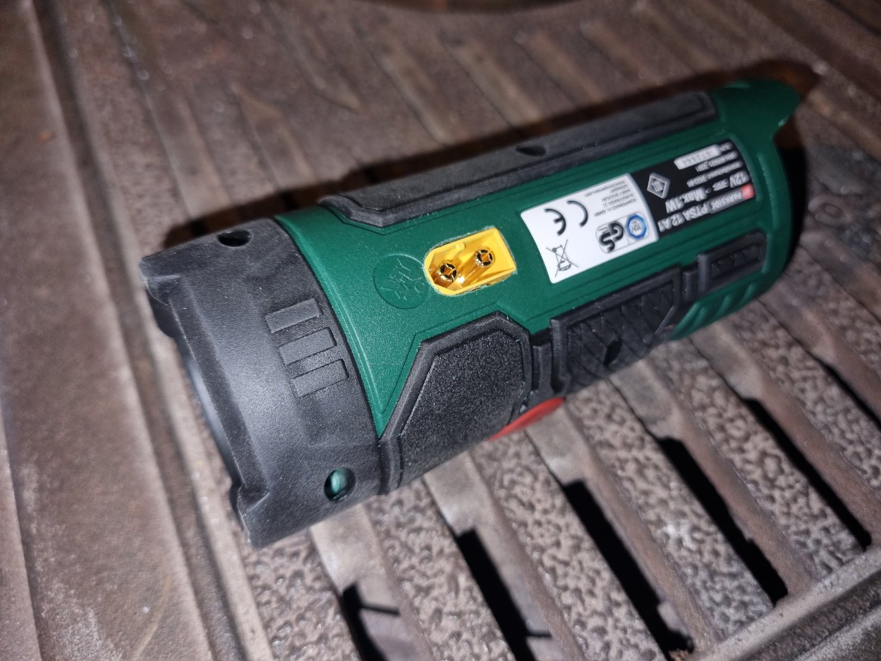

Pour la batterie Lithium c'est un projet intéressant à réaliser. J'avais commencé un projet similaire:
Comme je ne souhaitais pas souder les accus à cause de leurs instabilité j'avais réalisé un châssis avec l'imprimante 3D et le contact s'effectuait grâce à la tête d'un boulon à chaque extrémité de l'accu. Il me restait qu'une boite à réaliser avec une petite jauge de batterie. En attendant de réaliser la boite je me servais de la batterie sans protection et elle est entrée en contact avec un truc métallique ce qui a occasionné un court circuit assez flippant, qui a fait fondre une partie du châssis en PLA. J'ai donc abandonné le projet et revendu les accus encore fonctionnels à un fumeur de cigarettes électroniques. J'avais acheté les accus sur https://www.nkon.nl/.
Je me suis tourné vers une solution plus simple:
J'ai choisis des batteries 12V de chez Parkside que l'on trouve régulièrement en vente chez Lidl. L'avantage c'est que pas besoin de trop bricoler, les batteries sont prêtes à l'emploi et facile à recharger avec le chargeur existant le tout pour un coût assez modéré. L'inconvénient c'est que la plus grosse batterie ne fait que 4 Ah ce qui est assez faible. Pour utiliser ces batteries j'ai acheté une lampe qui utilise ce genre de batterie sur laquelle j'ai greffé un connecteur XT60 qui lui même permet de brancher une prise allume cigare:

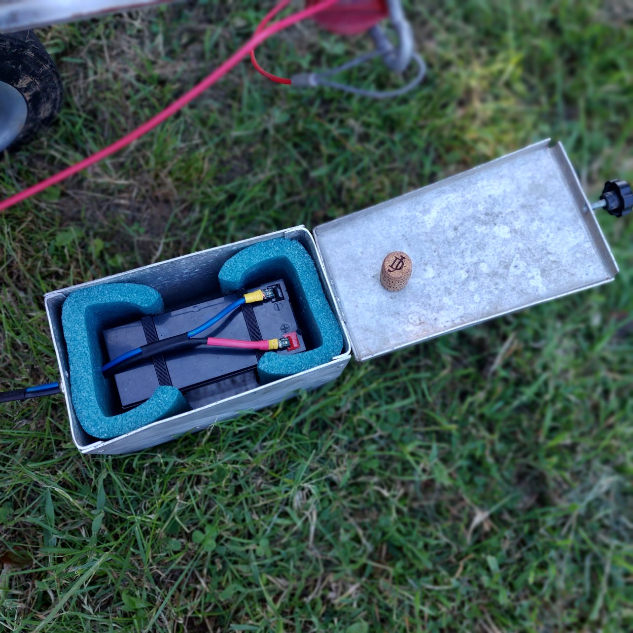

J'ai effectivement explosé un accu en le soudant par point avec ma bécane "home made"
auparavant je soudais direct à l’étain, mais ce n'est pas super pratique.
Je pense que je vais peut être continuer ce post avec le montage intégral ou bien en ouvrir un autre.

Le montage avec les batteries Parkside je l'ai conçu comme solution de secours dans le but d'avoir un peu d'électricité pour alimenter l'écran, recharger l'enceinte Bluetooth et mon téléphone. Pour l'instant je m'en suis pas trop servi mais l'autonomie est d'environ 2H/3H avec la batterie de 4 Ah qui alimente l'écran. Quand je roule je recharge les batterie Parkside avec le chargeur d'origine branché sur la prise 220 V de la voiture. Comme ça, quand il fait mauvais temps et que j'ai pas trop de production solaire en roulant un peu avec la voiture j'ai suffisamment d'électricité pour la glacière alimentée par la batterie voiture un peu de temps d'écran avec la batterie Parkside.
En fait la solution principale d'alimentation c'est une batterie au gel de 100 Ah installée dans l' : eriba : et qui permet de faire fonctionner l'éclairage, les pompes à eau, une prise allume cigare, deux USB et un convertisseur pur sinus de 1100 W en continu (il est largement trop puissant mais il était pas cher). Tout ça peut aussi être alimenté par la voiture via le plus permanent de la prise 13 broches.
J'ai besoin d'un panneau d'environ 100 watts pour maintenir la charge de la batterie de la caravane mais aussi de la batterie de la voiture. Mon plus gros consommateur d'électricité c'est la glacière à compression et elle reste généralement branchée en permanence dans la voiture. Le problème que je rencontre c'est que si je reste longtemps à l'arrêt comme lors de ma dernière sortie je peine à tenir plus de 4 jours sans panneau solaire. La voiture est vite déchargée (batterie peut être un peu fatiguée par les prises allume cigare alimentées en permanence) et même la batterie de la caravane se vide relativement vite. Avec environ 700 wh de recharge sur plusieurs jour via le panneau de 100 watts j'ai pu étendre mon autonomie à 7 jours en statique sans rouler. Cela fait un moment que je cherche une solution propre et réversible pour installer un panneau solaire sur l'Eriba, je pense mettre en œuvre ta solution assez rapidement.
J'ai lu qu'il était fortement déconseillé de souder les accus à l'étain car il y a un vrai risque d'explosion avec la chaleur. C'est pour ça que je n'ai pas tenté le diable et que j'ai réaliseré un châssis à l'imprimante 3D. Je pense que la réalisation d'une petite batterie peut intéresser du monde ici, moi le premier.

Julien tu ne fais pas dans la demi mesure :super:
Certes un frigo (glaciaire) à compresseur c'est nettement plus gourmand qu'un absorption, quoique ?
Justement je pensais à toi hier soir en soudant par point mes accus: mes pointes de touche sont un peu larges pour souder les rubans de nickel, et comme un accu m'était déjà parti dans les pattes lors de mon premier test, ça me fait un peu flipper et les rubans ne sont pas super bien soudés du coup ... . je me demande d'ailleurs si ce n'est pas cela qui a fait sauter ma dernière batterie :aille:
Je me suis rabattu sur le soudage à l'étain avec léger décapage de la surface à souder plus flux et fer thermo régulé a 430°C et une panne trais fine.
Comme les accus sont neufs et de marque (dont je ne me souviens plus ici), en étant rapide l'accu ne subit pas trop de choc thermique;
Je ferai des photo de mon appareil àa souder par point (accu et tôle y compris). On trouve facilement sur le "tube à toi" des tutos de fabrication pour ce genre de poste à base de transfo de four micro-ondes. De mémoire le mien peut délivrer 750 A sous 2 V :diable: donc 1500 W , bref .
Il existe des petits modules électronique qui font le taf pour souder les accus : encore le chintoc pressé https://fr.aliexpress.com/item/10050027 ... 00020287_2
d'autres avec des condensateurs moins dangereux pour l'accu ( quoique un condo de 1 Farad qui explose ce n'est pas mal non plus arf!!
Je continu ce montage ce soir, ensuite il y aura la phase de test de l'accu à l'air libre .
Nouveau post alors si tout va bien :malin1: :happy1: :aille2: : sos :

Je vais poster ici l'expérience acquise avec l'installation d'un panneau solaire sur le toit d'une Eriba 530.
Le panneau solaire est du type souple .
Il est spécifique pour le milieu marin , donc adapté pour le pont d'un voilier .
C'est un modèle Energie Mobile V/REF BC017012HPFX (cette référence n'est plus au catalogue).
Problème et solution.
Le panneau solaire ne délivre une tension que de façon aléatoire, pendant des périodes où la chaleur n'est pas intense, puis sur cette période de début juin 2023, où le soleil était présent, voltage de sortie sur le panneau à zéro.
Le panneau étant considéré comme HS et hors garantie, le problème est le suivant .
Remplacement du panneau.

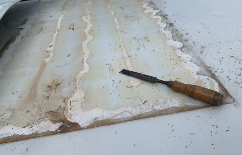

Décollage du panneau (ce dernier a été collé au toit avec un joint type vostok ou Sikaflex par le revendeur / concessionnaire Eriba).
Analyse du toit.
Solution pour remettre un panneau solaire (souple ou flexible ?)
Autres travaux découlants de cette intervention .
Décollage du panneau en place.

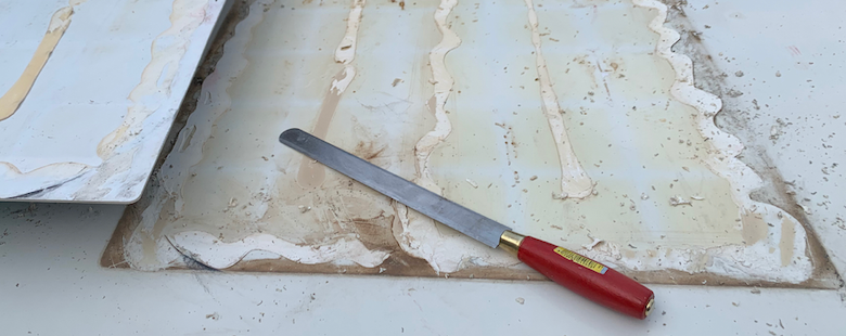

L'opération est essentiellement mécanique, dans un premier temps cutter, puis choix d'une grande lame utilisée par les tapissiers.
Outil pour décoller le panneau solaire.
Etape 1.png (430.56 Kio) Vu 11475 fois

Bonjour ,
Nettoyage du toit.
Celui-ci s'effectue en plusieurs étapes.

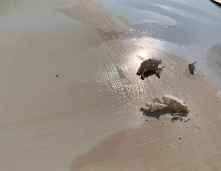

1 ) mécanique et huile de coude avec l'usage d'un ciseau à bois bien affuté.
On enlève les morceaux de joint / colle
Décapage du mastic / colle
Etape 2.png (273.94 Kio) Vu 11474 fois
2 ) On finalise le nettoyage des endroits où de la colle reste en très faible épaisseur. ( même outil)
Nerien oublier
Nerien oublier
Etape 3.png (234.19 Kio) Vu 11474 fois
3 ) Nettoyage de la surface avec un produit (neutre) exemple Pierre Blanche de nettoyage.
Nettoyage
Nettoyage
Etape 4.png (241.63 Kio) Vu 11474 fois
4 ) Élimination des taches brunes avec : Une crème oxygénée à 3, 6 ou 9 %. Ce produit est utilisé dans la coiffure pour les décolorations capillaires.
Je l'utilise pour déjaunir les plastiques anciens (jaunis par le temps), il agit avec les rayons du soleil.
Attention. Il est fortement recommandé de porter des gants et lunettes de protection .
Produit "blanchisseur"
Etape 5-1.png (372.49 Kio) Vu 11474 fois
5 ) Résultat . Cela ne redonne pas l'aspect du neuf mais laisse entrevoir une rénovation (nouvelle peinture) du toit avant l'étape suivante de pose d'un nouveau panneau solaire.
Etape fin de décapage
Etape 6.png (204.48 Kio) Vu 11474 fois

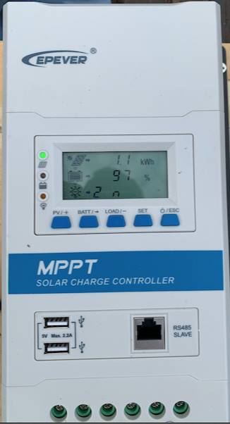

Amélioration du circuit électrique, pose d'un sectionneur entre le panneau et le MPPT.

Je rajoute un point.
Origine de la défaillance du panneau solaire ?
Surchauffe car manque de ventilation de la face non exposée ? Contrainte thermique . Panneau est bâché (peu de ventilation).
Des mesures de températures donnent : Panneau à 60 ° C et toit de l'Eriba à 35 ° C.
Sur les photos on remarque clairement que le panneau a influencé largement la création des zones "brunes" sur le toit, que le câble de raccordement panneau / MPPT , collé avec le même mastic n'a pas occasionné de traces.
Sous question : Choix du produit pour coller le panneau solaire ?
Contraintes mécaniques ?
Défaillance du panneau (ce qui tout à fait possible) suivant sa conception.
(Des améliorations sensibles ont été faites au cours de ces deux dernières années ?)
Court circuit au niveau du boitier de sortie du panneau. (Les éléments ne sont pas accessibles car noyés dans un bloc de résine étanche)
Panneau souple pour bateau de 100 W, donc pas de lame d'air sous le panneau qui est collé sur le toit, comme sur le pont d'un voilier.
J'ai collé le mien avec de la colle en cartouche "joint auto-marine" de chez Sinto ou Sikaflex 221.
Depuis la pose RAS et ça fait 10 ans, pourvu que ça dure !!
Voir : viewtopic.php?p=82761#p82761

Pour ce qui est de l'installation du panneau solaire , le choix de l'emplacement est au dessus du toit "champignon" qui est légèrement incurvé.
Je pense opter pour une pose sur "amortisseurs" comme sur la photo . Collage avec Sikaflex 221 ou spécifique marine .
Panneau en position
Panneau en position
panneau sur toit.png (614.24 Kio) Vu 11420 fois
Disposition des 8 ou 12 plots
Plot amortisseurs.png (570.03 Kio) Vu 11420 fois
Image plot dessus
Image plot dessus
Image plot base
Image plot base

Eribasuomi
Messages : 75
Enregistré le : ven. 16 juin 2023 14:19
Modèle de caravane : ERIBA TROLL 530
prénom : François
Localisation : FINLANDE / FRANCE
Message non lu par Eribasuomi »
J'utilise un MPPT : EPEVER
Capture d’écran 2023-06-22 à 23.31.24.png (223.79 Kio) Vu 11244 fois
Il donne satisfaction pour le moment .
En comparaison d'un Victron qui reste bien peu "bavard" au niveau affichage .

Bon ça marche plutôt bien en situation.
Fabrication d'un boitier alu afin d'isoler la batterie.
Batterie a l'abri
Batterie a l'abri
Batterie bloquée par de la mousse et un bouchon liège vissé sur le couvercle.
Pour la mousse j'aurai souhaiter un truc ignifugé mais bon .
La boite est volontairement pas étanche (au cas ou)
Mousse de protection

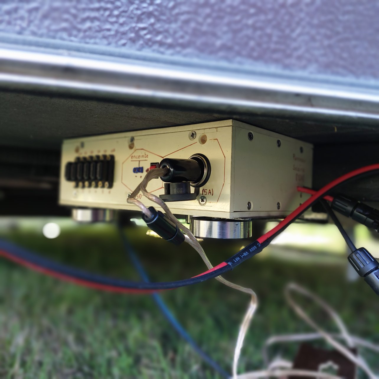

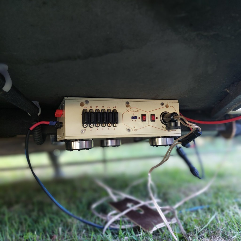

J'ai refait un boitier de connexion complet avec tout ses branchement :
Chaque appareil a son propre branchement qui n'est pas interchangeable avec un autre.
Batterie sur connecteur RC3 (suis plus trop sûr du nom).
Éclairage extérieur sur fiches bananes 4mm.
Recharge de l'enceinte Bluetooth sur un RC2 .
Allume cigare pour la caravane mais je pense modifier ça) et ensuite entrée panneau solaire sur connecteur étanche )
Face
Face
Coté entrée panneau
Coté entrée panneau
Le boitier est collé au longeron de la careyvan par un aimant plus 2 pattes support (j'aurai dû mettre 2 aimants).
Le boitier sera ici lorsque l'auvent ne sera pas monté afin qu'il soit a l'abri de la pluie.
Sinon il sera au sol sous l'auvent.
