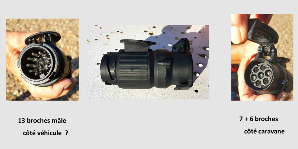

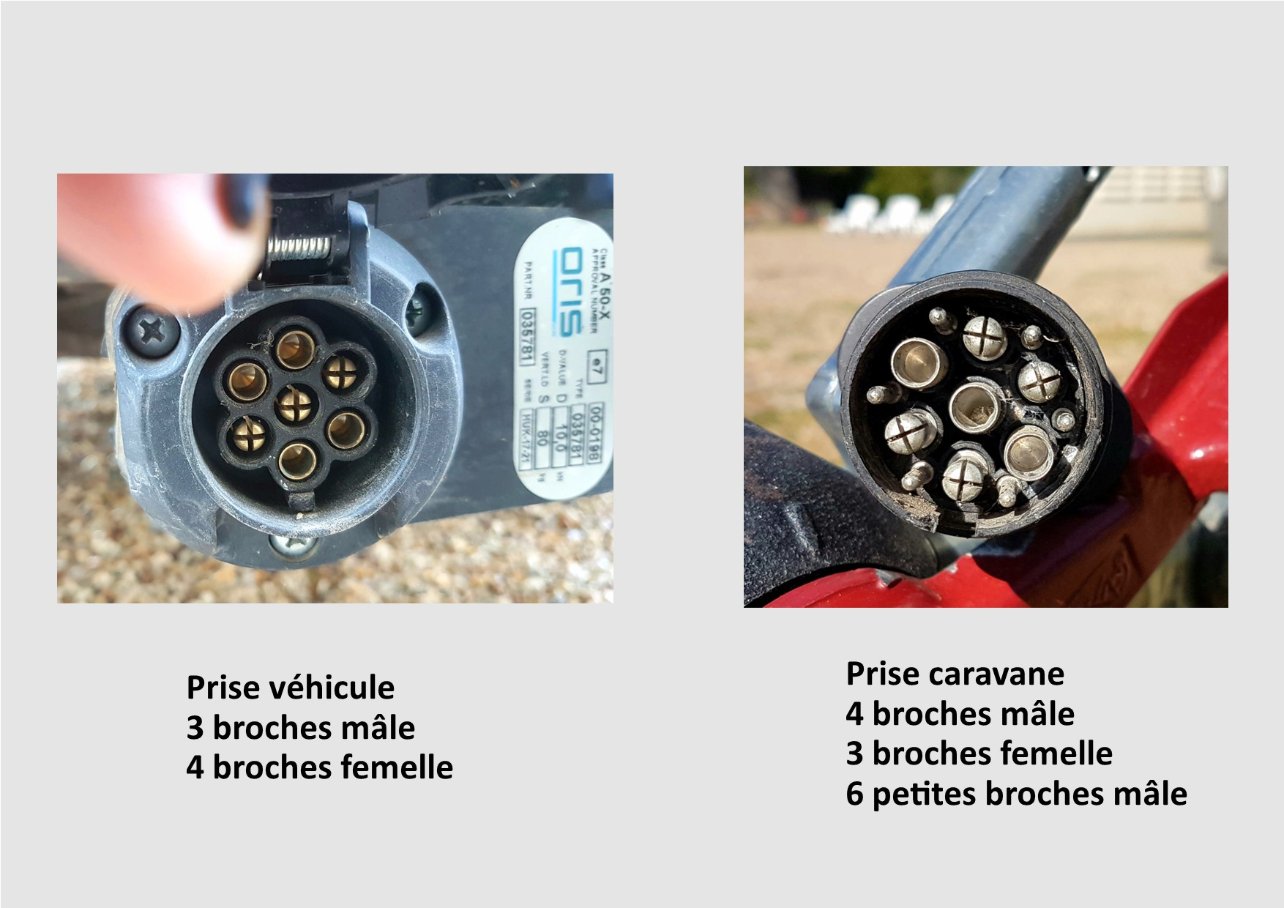

Notre véhicule tracteur (Subaru Forester) est équipé avec une prise 7 broches (qui sert aussi pour deux autres remorques). La Triton 1982 a une prise 7 + 6 (voir photo jointe). Sur route, les feux de l'Eriba fonctionnent, position, clignotants, stops, warning mais pas de 12 volts à l'intérieur (plafonniers, lampes et frigo). Existe-t-il un adaptateur pour ... que "les deux prises s'entendent" ? D'après un concessionnaire Caravaning, non !

Tout fonctionne normalement avec cette prise "Multicom" !!
Tu ne peux pas avoir d'alimentation 12 v en plus des feux de signalisation sur une 7 broches. Vu que les 7 plots sont tous utilisés pour la signalisation, 2 clignotants droit et gauche, 2 feux rouges droit et gauche, 1 stop, 1 feu AR brouillard et 1 masse = 7.
Les 6 supplémentaires sont dédiées à ça encore faut-il les avoir des deux cotés des véhicules et raccordés aux alimentations voulues !!

Étonnant que tu aies une Multicon sur une caravane de 1982 ....
Il faudrait l'ouvrir voir combien il y a de fil !
Je doute que toutes les cosses soient reliées ...
Par contre sais tu si tu as bien du 12 permanent coté voiture ?

Merci pour vos réponses, Landeriba et Lolofay. L'ancien propriétaire de l'Eriba m'avait aussi fourni un adaptateur (voir photo). Si je comprends bien, il faudrait que je fasse équiper le véhicule tracteur avec une prise 13 broches femelle. C'est possible ? Et avec cet adaptateur, je pourrai alimenter sans problème, et la Triton, et une remorque (en 7), et une remorque porte-bateau (en 7 également).

Non la photo que tu montres est une prise Jaeger, rien à voir avec une Multicom.
Dans ce cas il te faut changer les prises voiture et caravane, et avec l'adaptateur un tu pourras mettre une remorque avec 7 broches.
Mais avant ouvre la prise caravane pour voir si faisceau 13 fils dont 4 en 2.5².
Dans le cas où le faisceau est en 7 fils pas de possibilité d'alimenter l'intérieur de la caravane.

Avec cet adaptateur (photo précédente), l'ancien propriétaire de l'Eriba alimentait, sur route, la caravane en 12 volts (lumières intérieures et frigo). La prise caravane doit donc, en principe, être montée avec un faisceau 13 fils.

Son adaptateur ne servait que pour une remorque 7 broches.
Dans ton cas si tu n'as pas une prise 13 broches (Multicom ou Jaeger) sur la voiture tu n'auras que les ampoules de signalisation de

Je pense que l'ancien proprio était en Jaeger femelle (13 broches creuses identiques) sur son véhicule tracteur et utilisait l'adaptateur pour brancher la Multicon (7 grosses broches + 6 petites) de la caravane. s'il avait électricité dans la caravane, c'est que l'adaptateur est complétement câblé et l'
aussi. normalement, en ouvrant la prise ou/et le boitier de connexion du câble, tu seras fixé.
Comme dit Landeriba, dans tout les cas, tu n'as qu'une prise 7 broches sur ton véhicule donc il va te manquer des fils derrière qu'il te faudra (faire) rajouter si tu veux passer sur du 13 fils. Attention au moment de l'achat de ta prise de voiture, tu peux avoir ou pas un interrupteur incorporé à la prise pour couper l'antibrouillard arrière de la voiture et le transféré sur la cagouille
Si tu veux changer ta prise véhicule, passe sur de la Jaeger: la Multicon est difficile à trouver, je crois qu'elle est obsolète. et tu gardes ton adaptateur qui fonctionne aussi bien pour la Multicon que pour les 7 broches.
