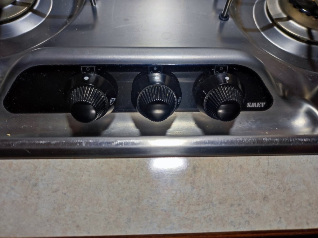

Je me pose une question sur le piézo de ma plaque de gaz 3 foyers SMEV pour mon Eriba 530GT de 2007 qui ne fonctionne pas.
J'ai acheté cette caravane l'année dernière, les foyers de gaz fonctionnent normalement mais pour les allumer je dois dois utiliser des allumettes.
Que dois-je faire sachant qu'il n'y a pas d'interrupteur mais seulement 3 boutons pour les 3 foyers.
Je les maintiens avant allumage, mais pas de bruit d'étincelles.
Dois démonter complètement la plaque de cuisson ?
Quelle serait la pièce à remplacer ?

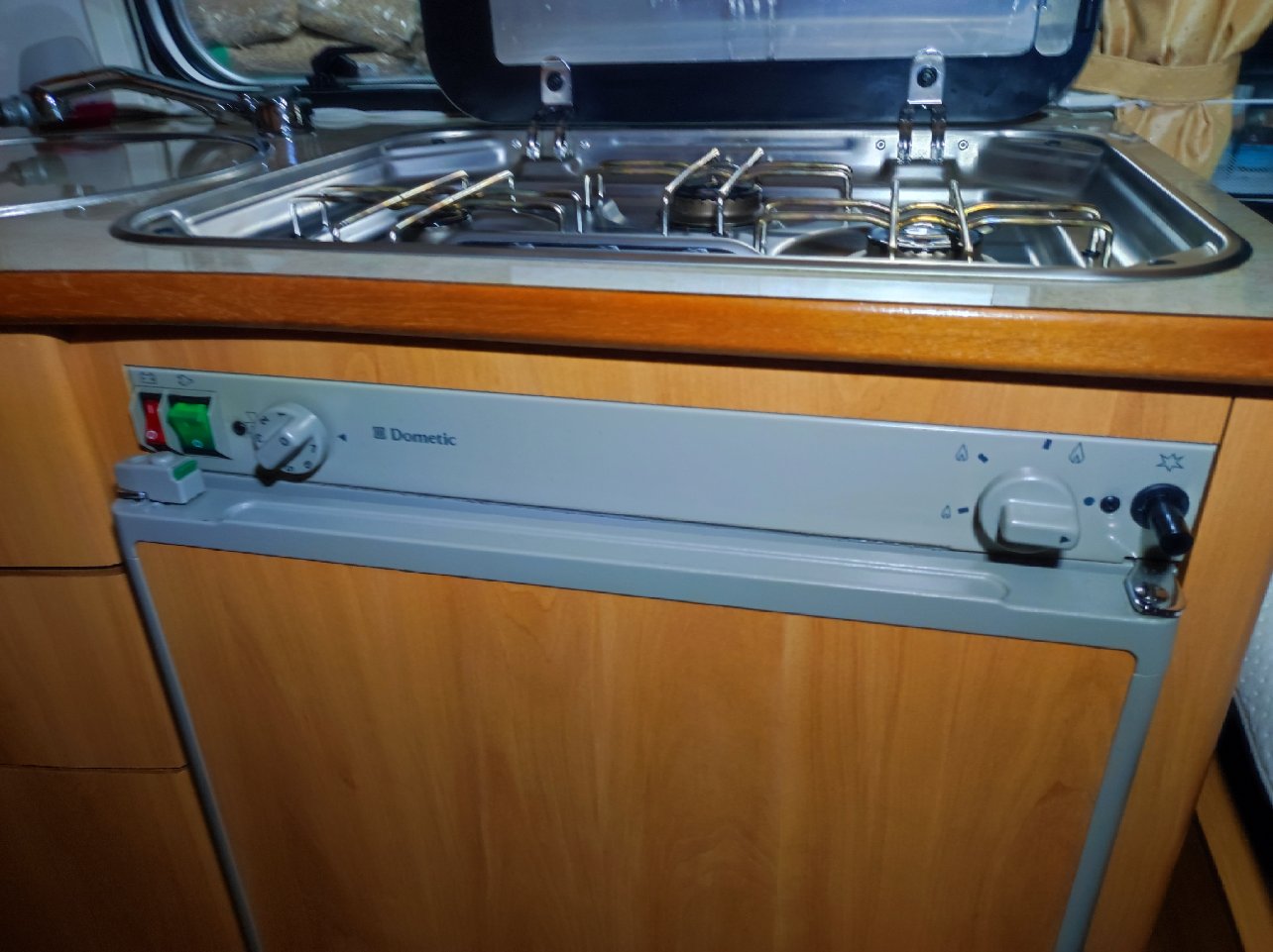

Pour information je peux allumer le frigo au gaz avec le piézo en façade.
Je vous joins des photos et vous remercie par avance pour toutes vos réponses et suggestions.

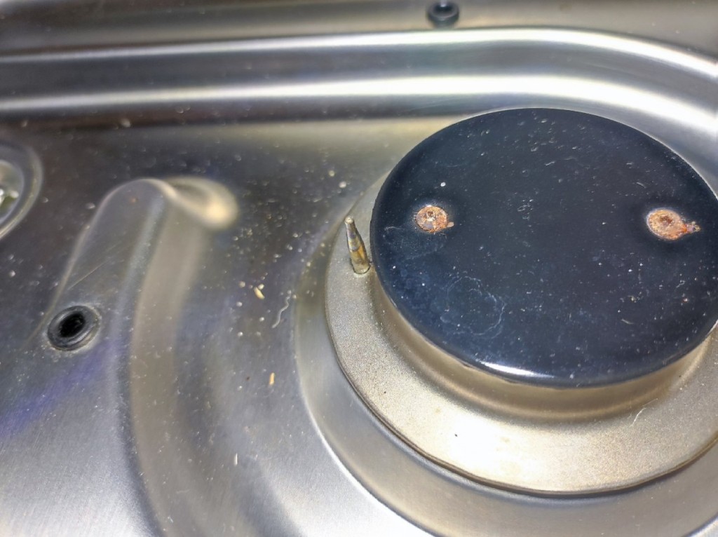

Par contre un petit traitement des vis rouillées des chapeaux est préconisé.

Et non pas de piézos
Les tétons que tu vois ce sont les thermocouples de sécurité.
