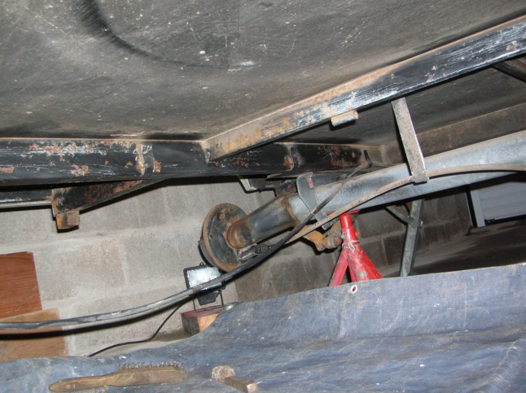

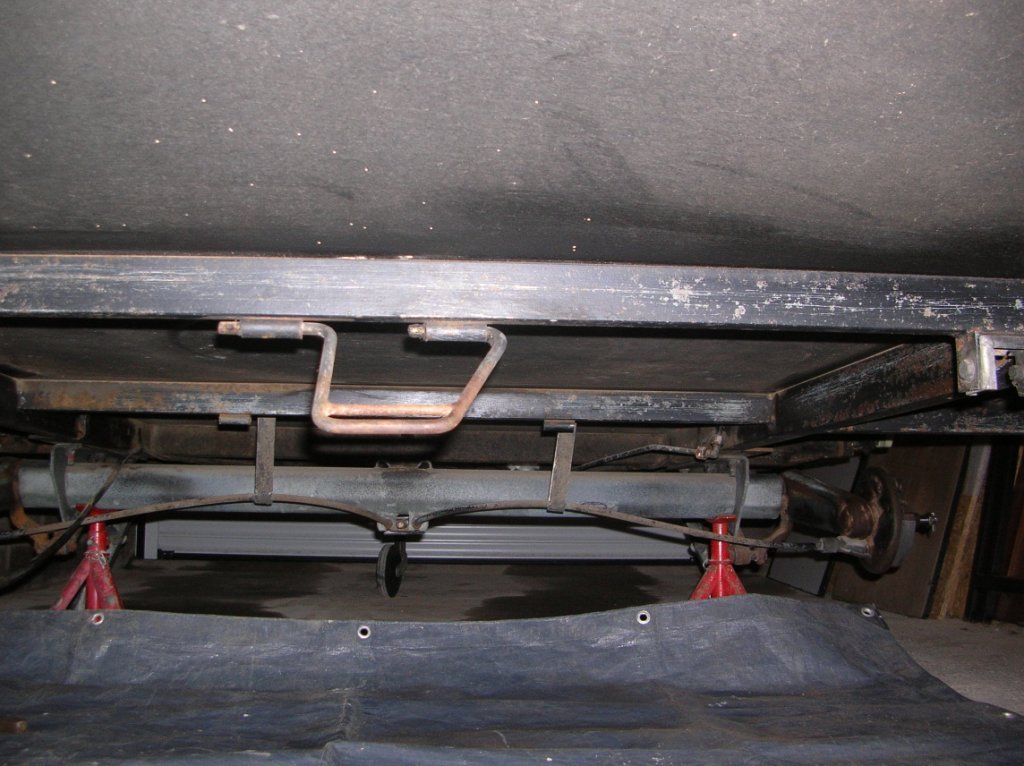

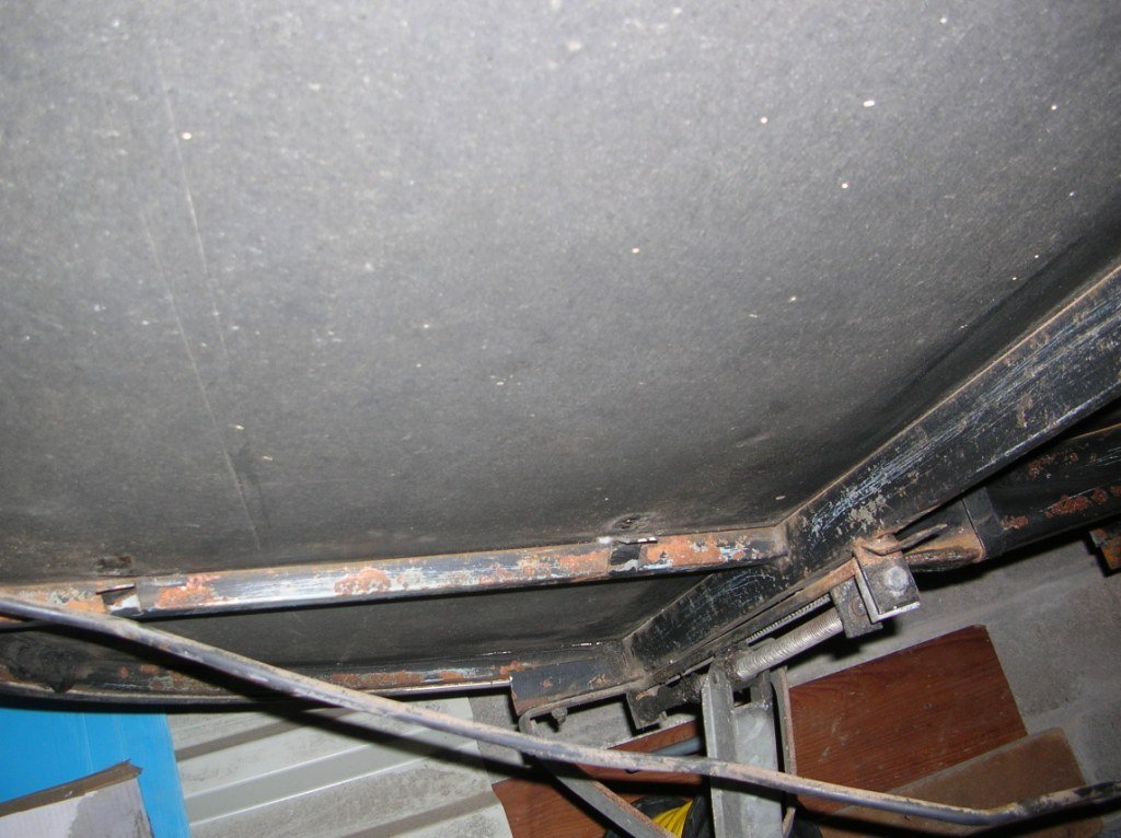

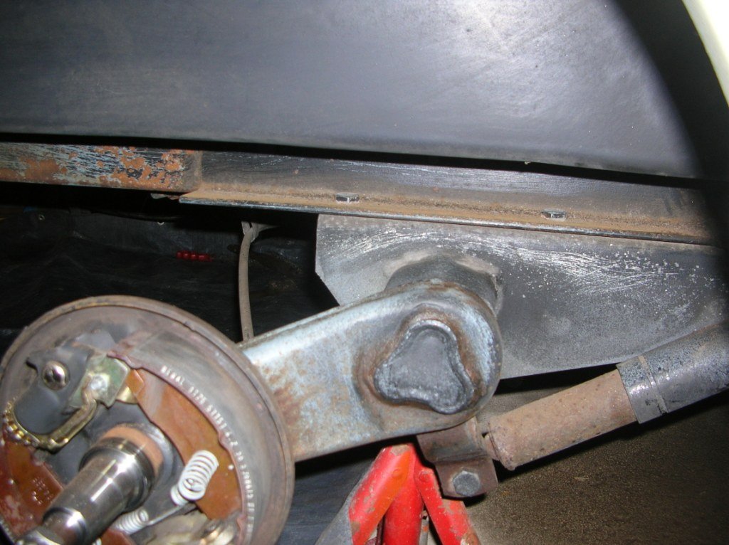

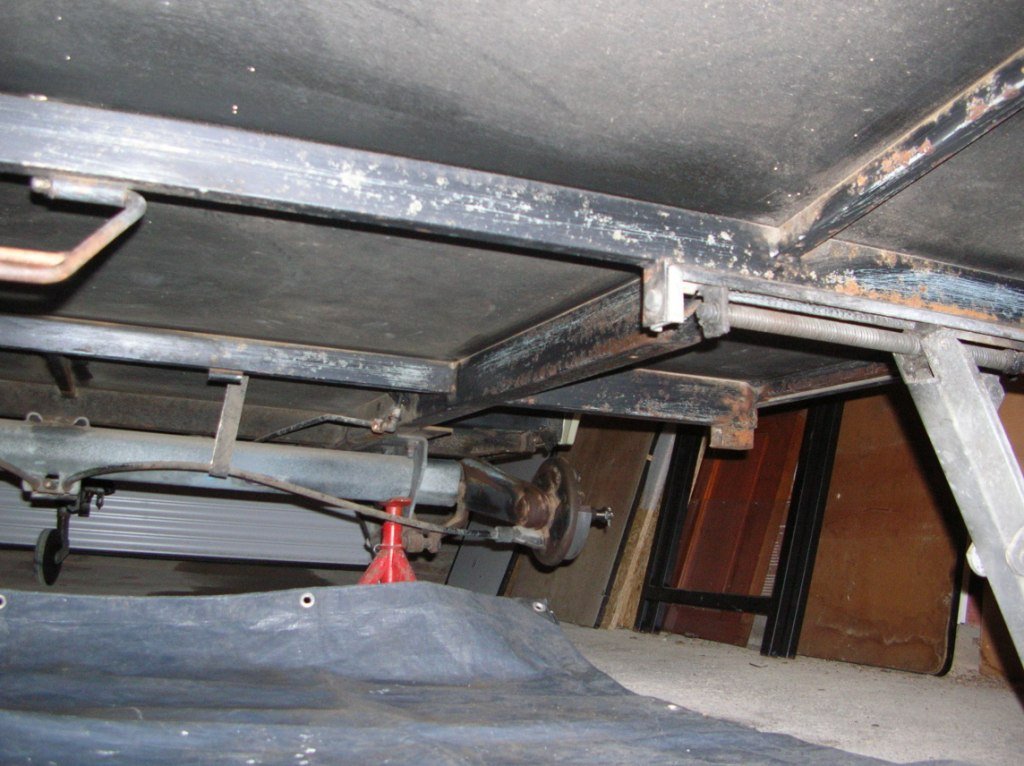

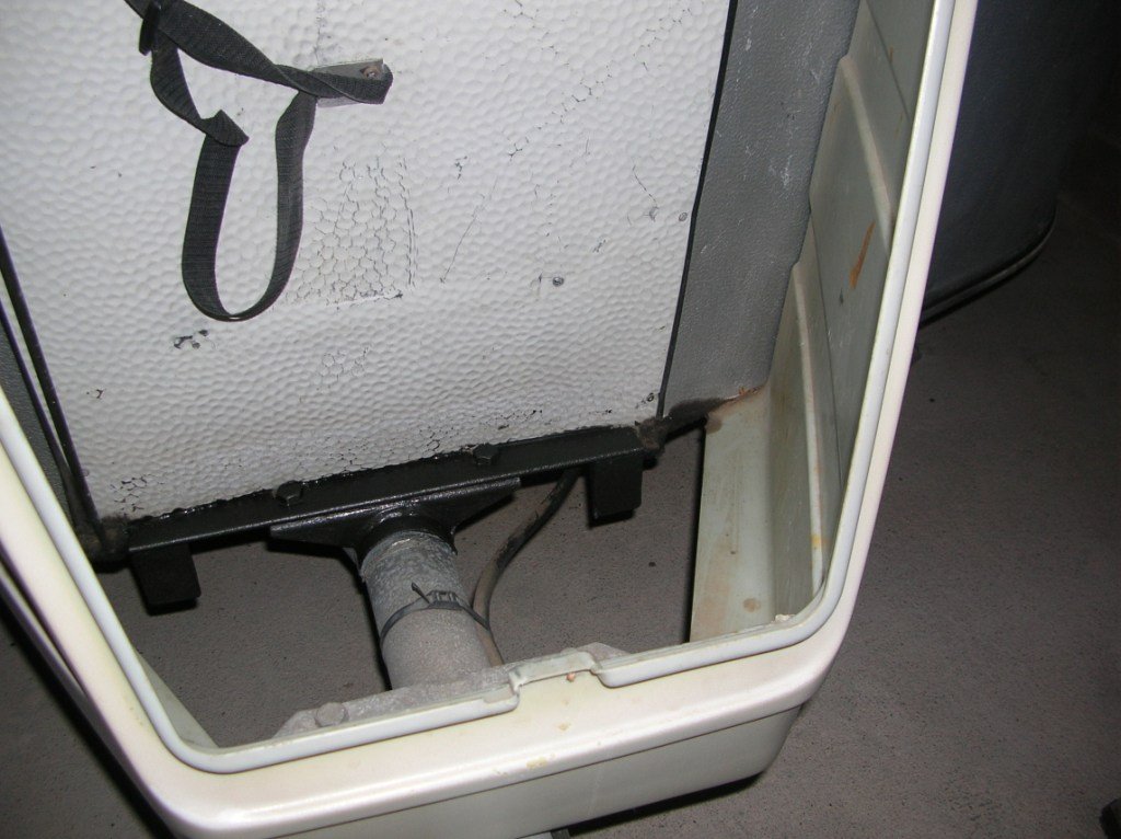

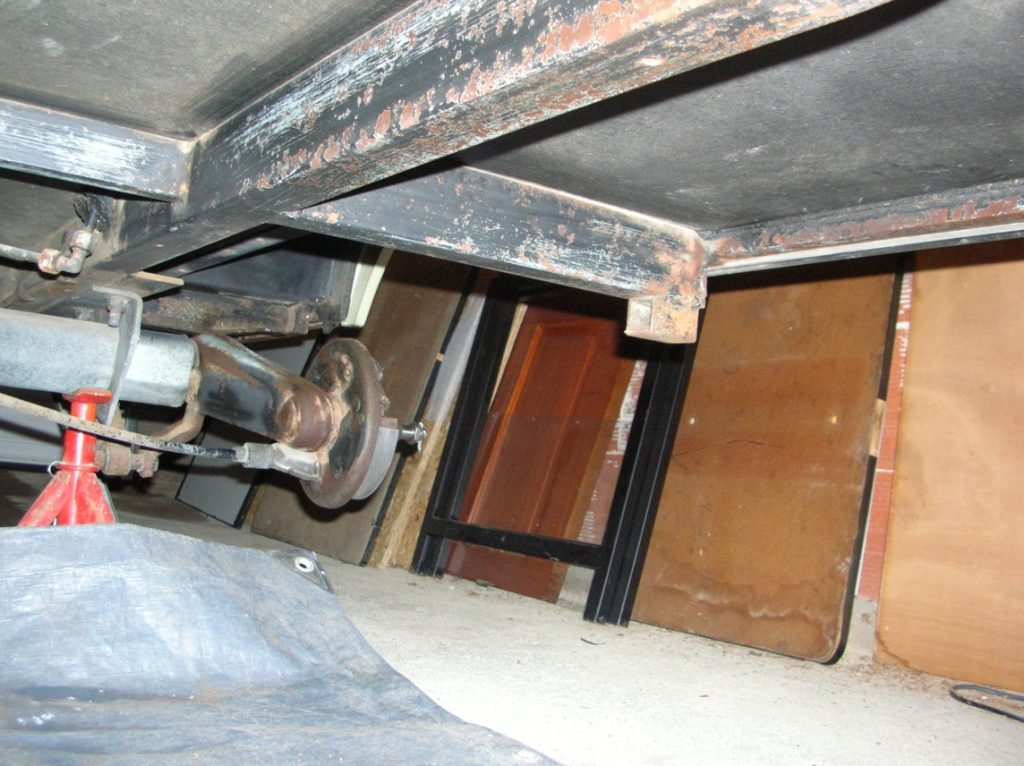

Pendant que la Pan est sur chandelle, pour révision des freins et changement de pneus, j'en profite pour remettre un coup de propre au chassis et dessous de plancher. Activité pas trop commode, n'ayant pas de fosse, donc allongé sous l'
Aujourd'hui brossage et dégraissage de toute la partie arrière jusqu' au roues, pas de mauvaises surprises
, juste un peu de rouille de surface, mais aucunes rouille perforante.
- DSCN6194.JPG (143.96 Kio) Vu 6951 fois
- DSCN6195.JPG (154.2 Kio) Vu 6951 fois
- DSCN6196.JPG (148.98 Kio) Vu 6951 fois
- DSCN6197.JPG (151.54 Kio) Vu 6951 fois
- DSCN6198.JPG (138.8 Kio) Vu 6951 fois
- DSCN6199.JPG (145.77 Kio) Vu 6951 fois
- DSCN6200.JPG (150.49 Kio) Vu 6951 fois

Un coup de "FEROSE", une couche de noir à châssis et roule pour plusieurs années. Éventuellement un petit trou de chaque coté de la ceinture basse à l'avant pour y glisser un tube et pulvériser de la cire corps creux, ça ne peut pas faire de mal.....
Surtout ne pas recouvrir les tubes avec du Blackson, nid à rouille !!!

Ok JP j'avais vu tout cela sur un autre post, mais merci quand même . Et pour le bois une peinture microporeuse

Pour la partie plancher? ma mémoire me fait défaut
, il me semble que je l'avais traitée avec du rustoll novatrol additionné de ?
J'en ai parlé sur le fofo, mais où
C'est le chef Christophe qui m'avait donné la composition de la mixture .

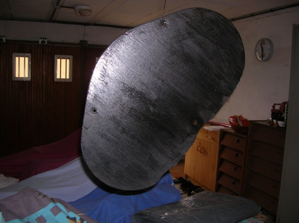

Le plancher c'est huile de lin 70% + essence de térébenthine 30% c'est la recette du chef
La partie châssis c'est peinture Hemmerite fer martelé un pot de 75 cl suffisant .
nous sommes plusieurs à avoir procéder ainsi.

Bjr J-François.lucien79 a écrit : jeu. 9 mars 2023 00:58![]()
Le plancher c'est huile de lin 70% + essence de térébenthine 30% c'est la recette du chef2 couches espacée de 2 jours.
nous sommes plusieurs à avoir procéder ainsi.![]()
jfl![]()
MERCIIIII, oui c'est bien çà, j'ai tout mélangé

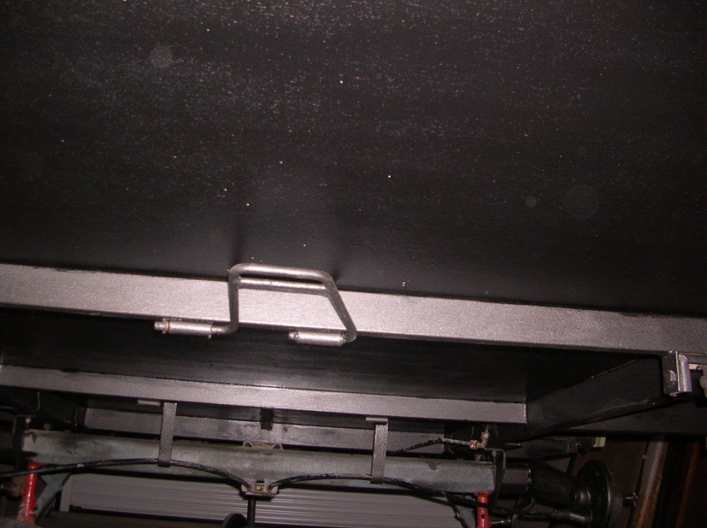

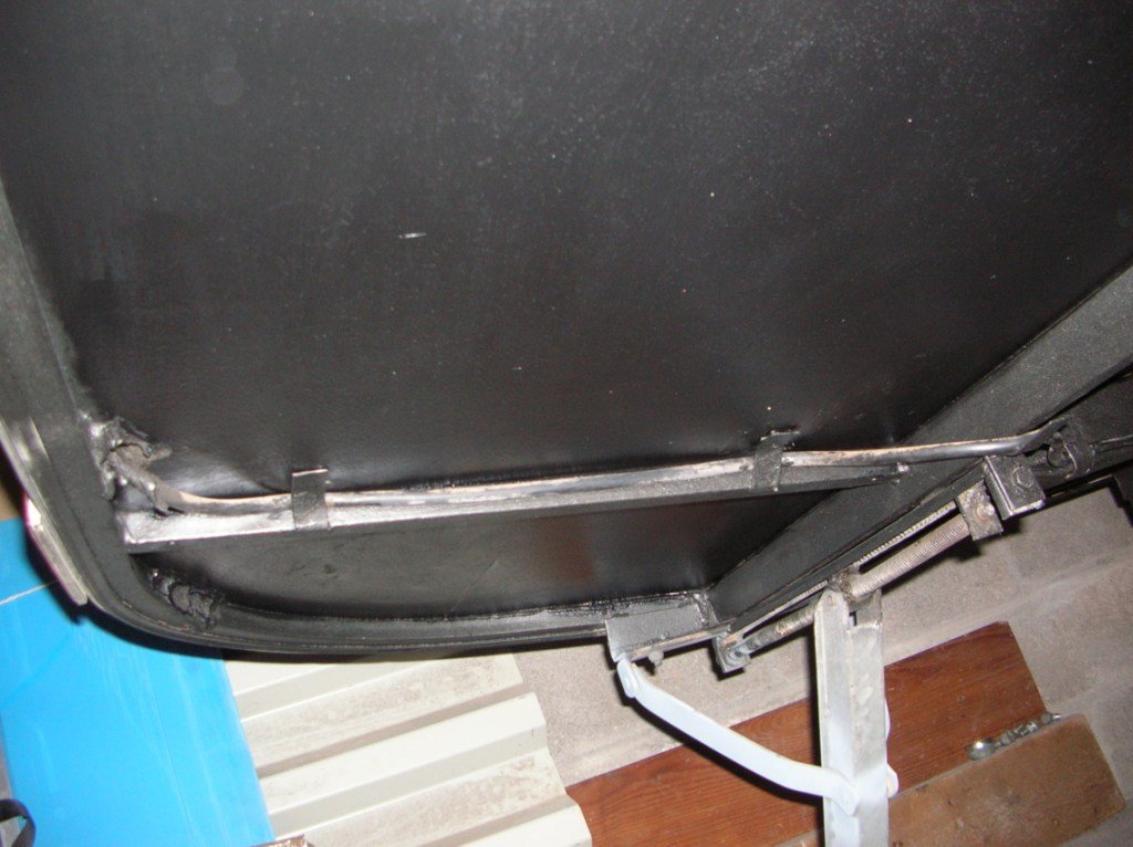

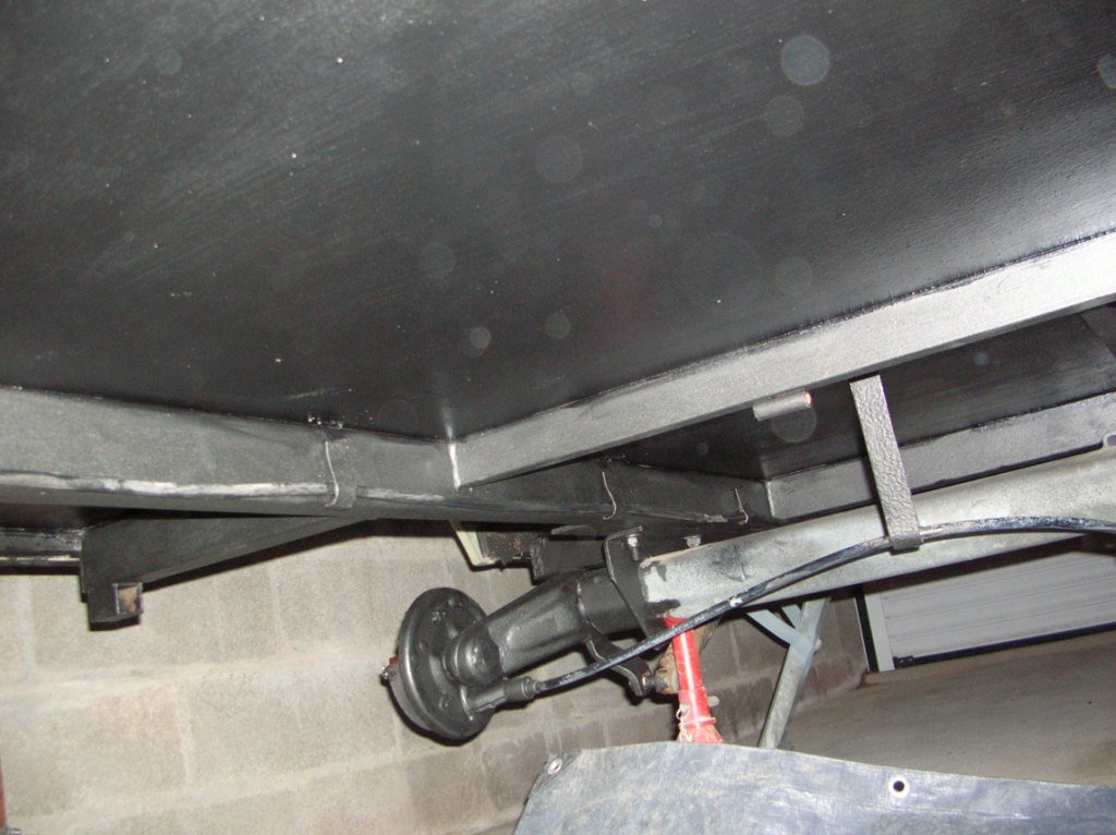

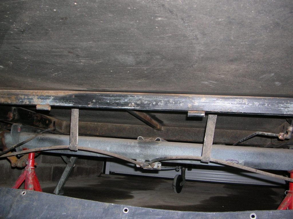

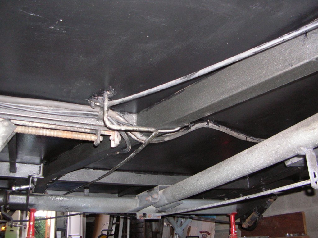

Voilà, après multiples contorsions
, j'en suis enfin arrivé à bout !
Sur le châssis, Férose + 2 couches d' Harmeritte
Sur le plancher 2 couches de peinture bois microporeuse.
Je pense que nous sommes tranquilles pour quelques temps, malgré aucune corrosion perforante, je crois quand même qu'a certains endroits il était temps d'intervenir.
J'ai remarqué à plusieurs endroits sur le châssis, des petits trous pour évacuation de l'eau (d'origine ou pas ???) je vais m'en servir pour injecter un peu de cire pour corps creux

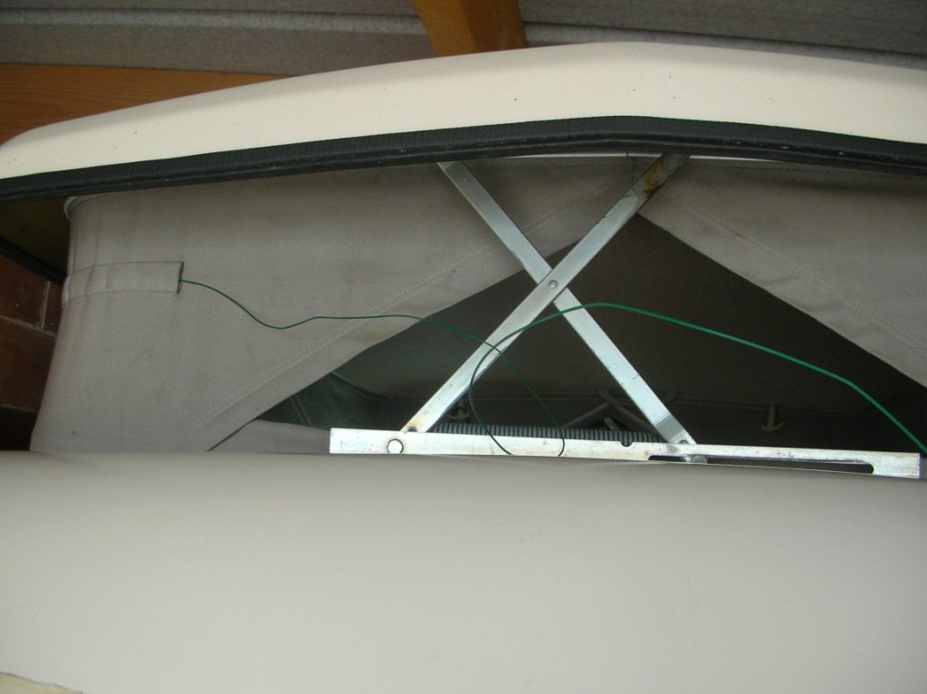

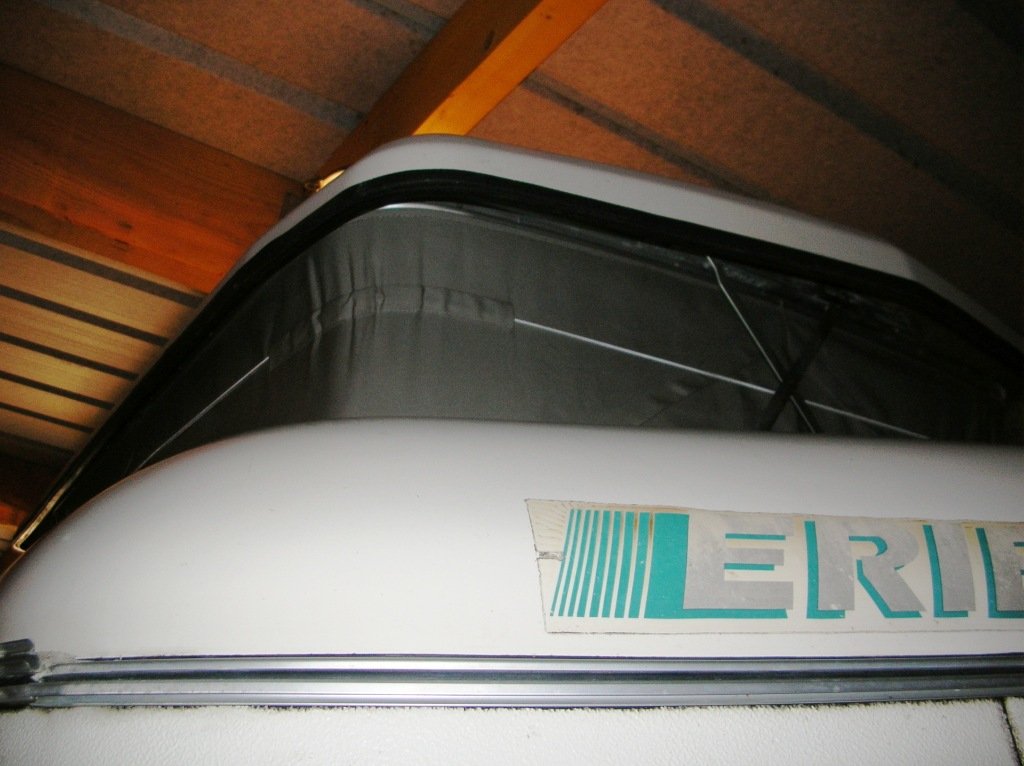

Cette fois je suis passé sur la partie supérieure, préparation pour le remplacement du cordon élastique de la toile de toit, l'ancien était cassé et complètement cuit
- DSCN6215.JPG (82.16 Kio) Vu 6594 fois

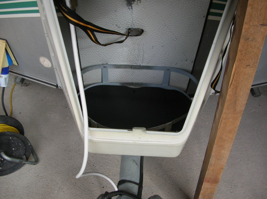

La révision continue, après les pneus, les freins, les amortisseurs, l'éclairage intérieur (voir dans les rubriques conseils techniques).
La toile de toit à été ré imperméabilisée et le cordon élastique remplacé comme prévu, la toile rentre maintenant parfaitement à l'intérieur, lorsque l'on repli le toit

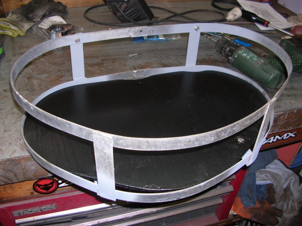

On continue par le coffre qui avait lui aussi besoin d'un petit coup de fraicheur à l'intérieur.

Tu as réimperméabilisé avec du gris foncé..... C'est quoi ton produit ?

Non jean Paul, c'est un produit imperméabilisant incolore, c'est la photo qui est plus sombre
. Il s' applique au pinceau, cela s'appelle "imper tissu", pas donné, mais très efficace, je l'ai déjà utilisé.

Pour le coffre extérieur c'est tout bon
avec quelques cales en bois en cas de besoin

- Pour le châssis : 1 couche de Férose puis 2 couches de peinture Hemmerite fer martelé (un pot de 75 cl semble suffire)
- Pour le plancher, qu'est ce qui est le mieux ?
Huile de lin 70% + essence de térébenthine 30% (2 couches espacée de 2 jours) ou peinture microporeuse ?
Par contre je n'ai pas compris l'intervention "un petit trou de chaque coté de la ceinture basse à l'avant pour y glisser un tube et pulvériser de la cire corps creux", pouvez-vous m'en dire plus ?
Comment procédez vous pour préparer / nettoyer le châssis ?

Les trous c'est pour introduire le tuyau avec son embout de pulvérisation.
Il faut le pistolet sur lequel se visse la cartouche de cire corps creux, voir exemple :
https://www.masterforest-boutique.com/f ... rwQAvD_BwE
Pour la cartouche de cire pour corps creux, voir exemple :
https://www.nonpaints.com/fr/cire-et-re ... BIQAvD_BwE
Pour les autres questions je laisse mes collègues te répondre, perso j'ai mis Férose et cire corps creux pulvérisée sur les tubes.
