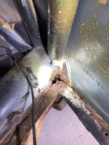

Pense à faire vérifier, lors qu'elle sera chez le spécialiste des soudures, le nœud de soudures qui relie le timon à la structure, souvent à cet endroit corrosion et fissures....

Pour la soudure c'est justement là où j'ai le plus gros soucis, entre timon et structure.
Au départ je ne voulais pas enlever la tôle mais quand j'ai vu cette partie, mon mari m'a suggéré de la déshabiller entièrement (la Puck pas moi :] ).
Photo des deux trous que j'ai de chaque côté:
J'espère surtout que c'est réparable...

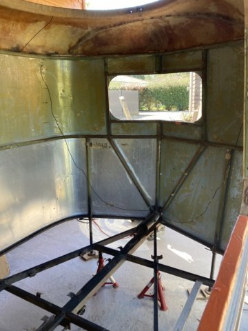

tant qu'à avoir autant déshabiller la vieille dame, profiter pour bien inspecter la lisse basse qui fait le tour avec un tournevis pour vérifier toute corrosion perforante. en profiter pour changer tout ce qui doit être changé, ce ne sera plus jamais aussi accessible. bien traiter anticorrosion le châssis et tant qu'a faire, la structure.
dépose aussi ton pare gravillon: j'ai appris sur ce forum qu'il y avait parfois des problèmes derrière.
j’espère que tu as gardé le vieux plancher: il te servira de gabarit pour en refaire un et te permettra notamment de repositionner correctement les grilles de ventilation et autres trous de passage d'électricité ou d'eau. respecte bien l'épaisseur totale sinon, tu sera embêtée avec le profilé alu de la porte et la penderie.
bon courage et n'hésite pas pour les questions.

Je vais entièrement déshabiller la demoiselle pour ne laisser que la structure.

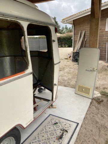

Je viens de déshabiller la porte: cancer en bas.
On va envoyer la structure à l'aérogommage puis elle ira chez un soudeur (je me lance pas là-dedans) et selon budget peinture epoxy.
Le plancher je l'ai jeté car pourri (trou) et mangé par des bêtes mais avant qu'il n'aille à la déchèterie j'ai fait un patron sur carton de ce que j'avais et j'ai comblé les manques avec le lino, qui lui était intact et que j'ai gardé (même si je vais le changer).
J'ai un plancher de 10 mm, par contre galère pour trouver la bonne taille en Okoumé, je voudrai le remonter en 3 morceaux (d'origine il y en avait 2).
Pour le moment je me concentre sur la structure et le déshabillage, y a de quoi faire!
