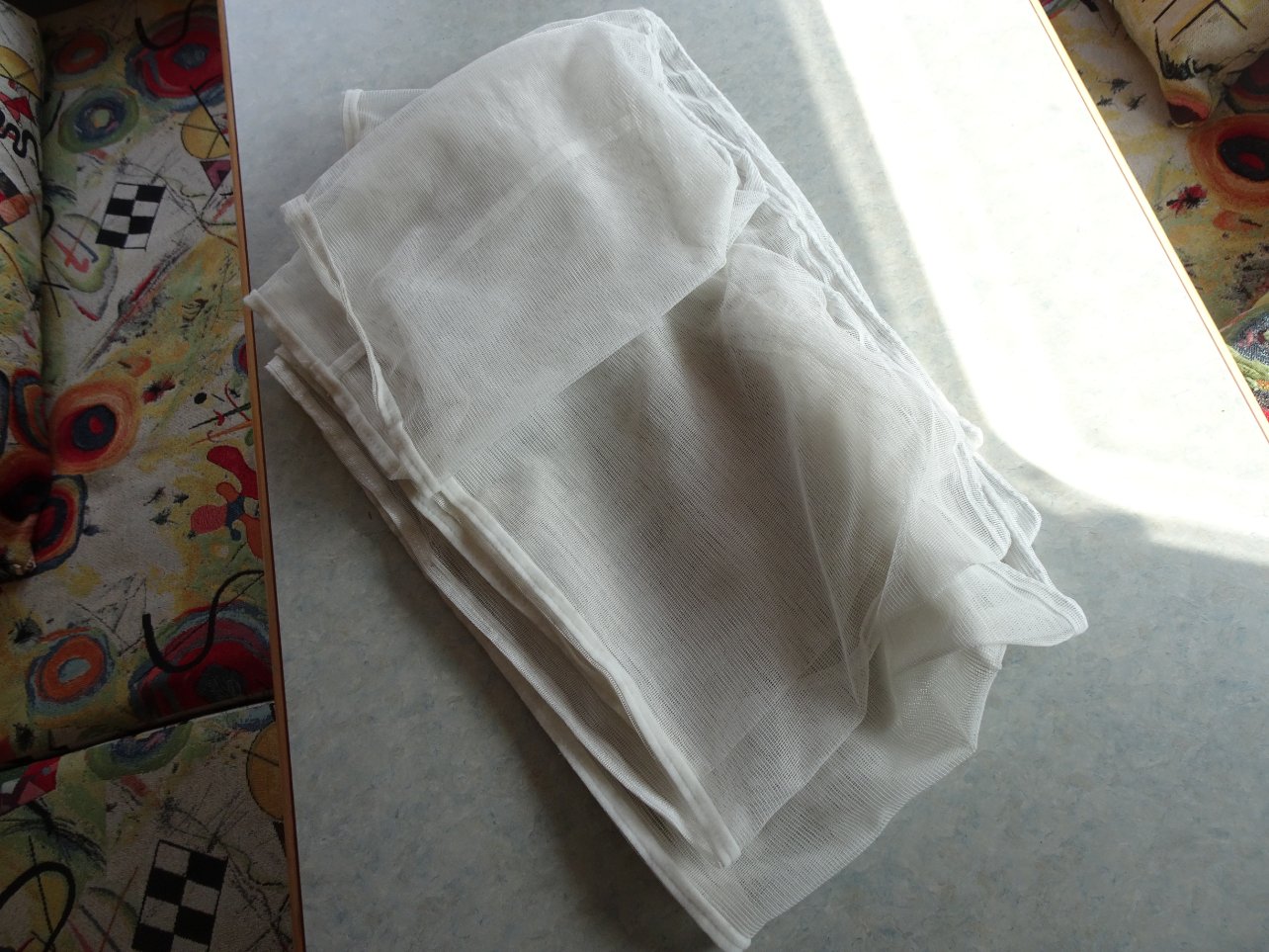

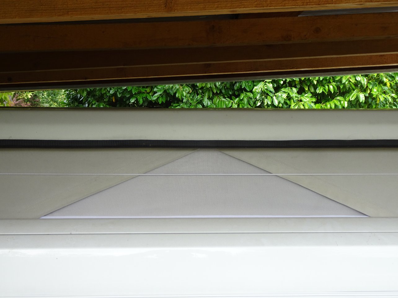

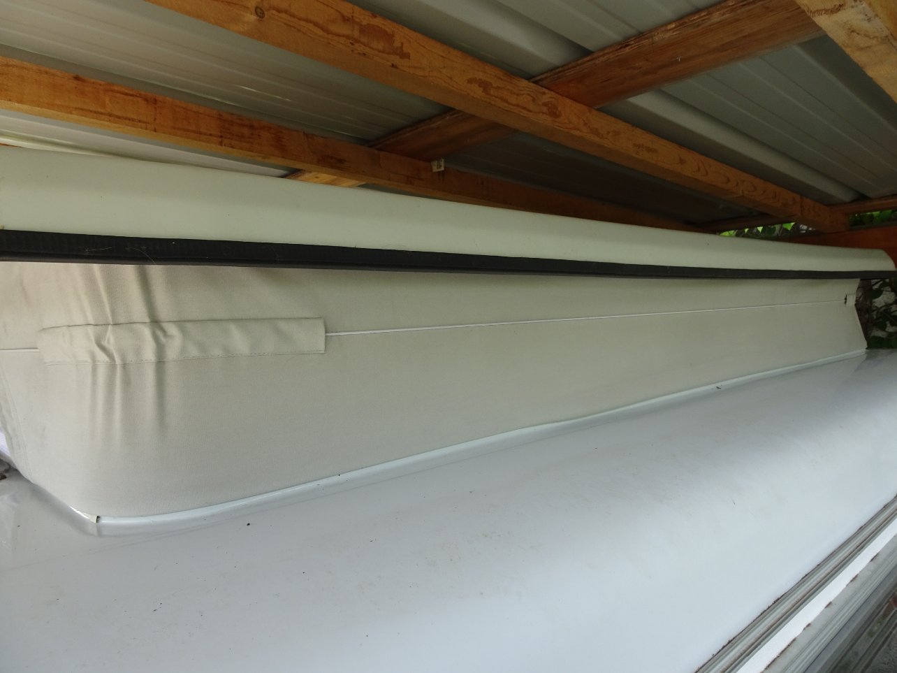

:hello: la compagnie. Voilà, la toile de toit de la Superpuck, ou Puck L ou Puck 225GT de 1998, commençait a être sale.Grâce à Kris qui nous a fourni un post sur la façon de sortir la toile de son support, nous avons passer la toile à la machine à laver et de nouveau passer pour l'imperméabiliser. Résultats NICKEL :super: . De plus, las de devoir à chaque fois tenir la moustiquaire pour éviter qu'elle ne se prenne dans les crochets de toit, Martine nous a fait des moustiquaires triangles comme dans les : eriba : plus récentes.Travail de chef.Toute neuve la SPuck :super:
De ce fait,il reste à dispo la moustiquaire de série qui est à donner contre les frais de port. Convient pour les SPuck et les Familia.

Quel beau boulot, :super: je n'ose pas alors que j'ai lu et relu le post démontage de toile de réhausse. Pourrais-tu demander à Mme Martine Les Comtois la température utilisée pour le lavage ? Programme coton je pense, c'est de la bonne toile.
L'ancien proprio avait graissé les compas et il reste toujours des marques, que je ne suis jamais arrivé à avoir complètement. J'aime bien l'ancien système, on peut le déplacer si un jour il y a un accro, enfin c'est ce que je ferai si...
Messages : 6638
Re: Lavage toile de toit.
Synthétique (c'est du Dralon) à 40° et ensuite pour l'imperméabilisant (NIKWAS TX. DIRECT WASH-IN) avec un essorage lent. Pour retirer la toile et la remettre il faut être deux, notamment pour tenir le toit par les poignées.

Hello, trop content que mon tuto ai pu servir 👍,
Bravo et merci de nous confirmer que le lavage de la toile ne rétrécie pas celle-ci.
Messages : 6638
En effet, pas de rétressissemt de la toile :super: Et encore merci pour le post. Si je l'avais eu avant de peindre la toile de la Pontos, ce que je ne conseille à personne, cela aurait évité de refaire le tour de toit.
