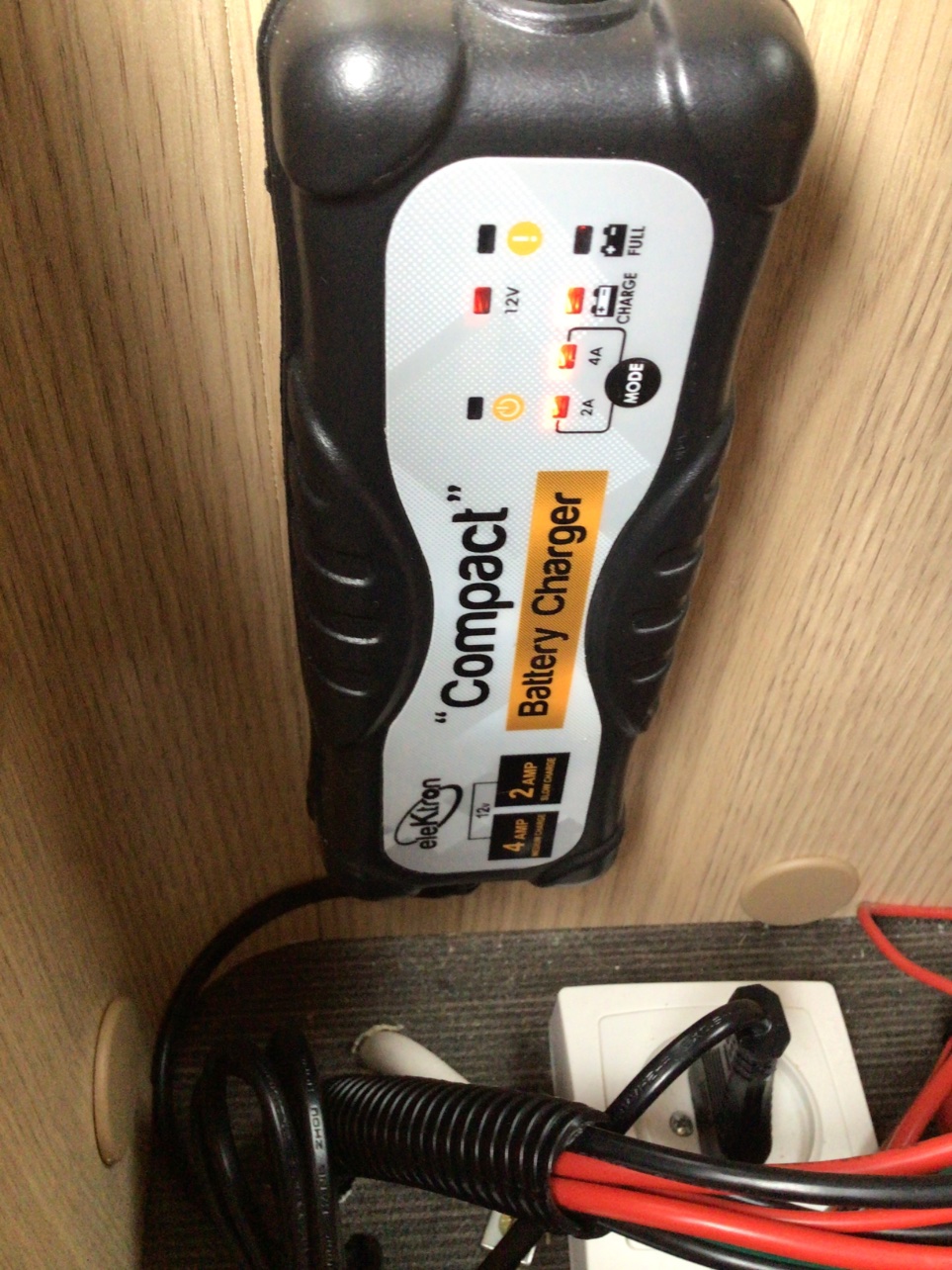

Depuis 48 h je suis branché sur le 220V , mon testeur indique 12,7 v en charge mais les témoins que l’on ne voit pas très bien sur la photo restent allumés à savoir : 2A , 4A , + les diodes charge et 12V qui sont toujours allumées !!
Auriez vous une explication??

Re: SOS charge batterie
Désolé mauvaise photo

Ma batterie a été installée avec le pack mover en septembre 2019, j ai l'impression que le défaut viendrait plutôt du chargeur !! Mais j'ai du mal à comprendre que néanmoins la batterie soit chargée à 12,7 V, merci encore du retour.

Ta batterie peut afficher 12.7 v quand elle est chargée ce qui compte c'est sa capacité de conserver sa charge et de la restituer.
Il suffit qu'il y ait un seul élément défaillant pour qu'elle devienne inefficace.
Pour ton chargeur tout dépend de quels programmes il est équipé.
Mon 1er chargeur affichait toujours une diode verte mais ne chargeait plus.
Il y a des posts ici sur les chargeurs et leur spécificité.
A savoir les chargeurs dit intelligents en offrent plus mais c'est plus cher

Ton chargeur il est branché tout le temps et tu le laisses gérer ou tu l'éteins quand la batterie est pleine ?

Tu relèves la tension.
Déjà 12,7 volts pour une batterie chargée c'est peu
L'idéal serait de 13,2
Une fois tout débranché contrôler la tension 1 ou 2 fois par jour
Si au bout de 3/4 jours la tension est tombée largement en dessous dès 12,7 il y a des chances pour que ta batterie soit HS
A l'avenir préfèrer une charge constante toute l'année avec l'achat d'un chargeur intelligent
Fonctionnement
Une fois actif, le chargeur teste la batterie, il décide du programme à appliquer, une fois charge effectuée soit environ 13,2 volts, il va conserver ce niveau de charge en permanence

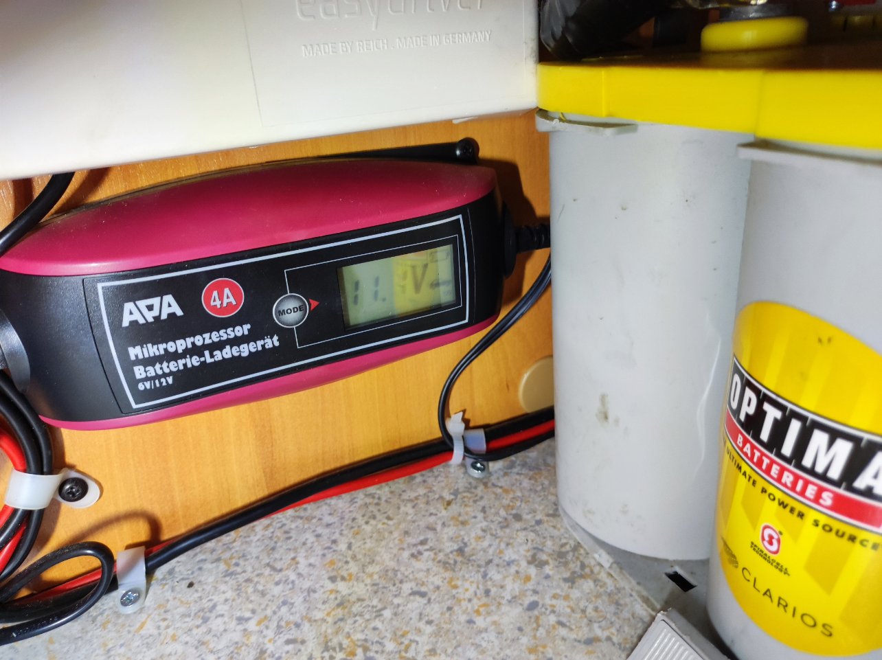

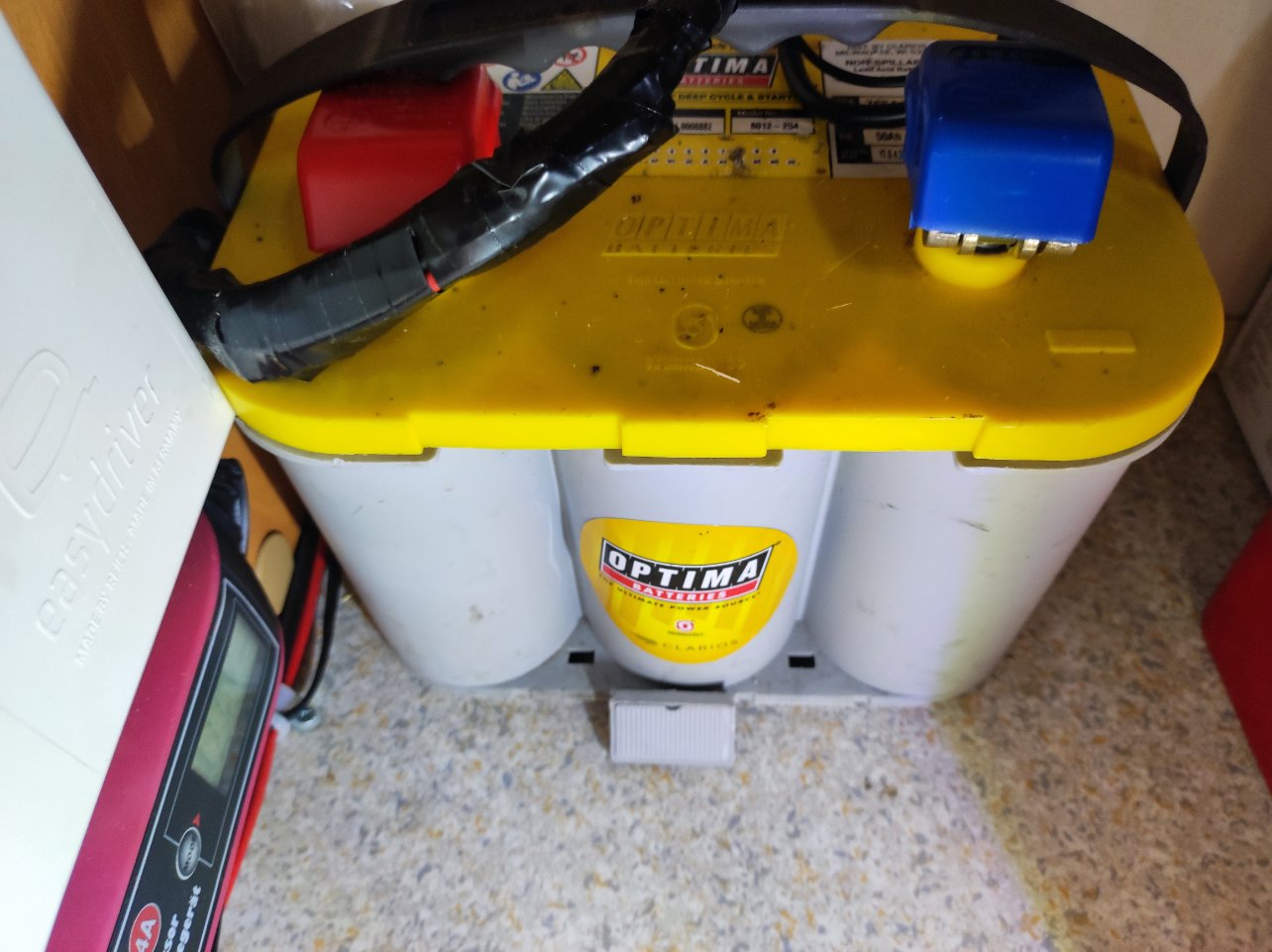

Bonjour les amis,
Voilà je relance le sujet car j'ai rencontré deux fois cette année un problème pour charger la batterie du mover.
A chaque fois c'est après une longue période de non utilisation.
J'allume le chargeur et celui-ci affiche la tension de 10,2 v et au bout de deux à trois minutes, il se met en erreur. Pendant ce temps, il charge quand même la batterie et elle est à 10,4.
Je dois faire cela plusieurs fois "allumé/éteint" jusqu'à que la batterie atteigne 11v.
Ensuite la charge semble démarrer de manière stable jusqu'à la pleine charge (environ 30 heures).
Pour information la caravane est de 2007 et je ne sais de quand date la batterie (BATTERIE OPTIMA JAUNE YT S 4.2 DÉCHARGE LENTE 12V 55AH 765A)
Est-ce normal docteur ?

Les chargeurs modernes dit "intelligents" ne veulent pas charger une batterie de trop faible voltage.

Oui et non, si tu peux laisser brancher le chargeur en permanence il se mettra seul en maintient de la charge. Sinon charge régulière, tous les mois, tous les 15 jours selon possibilité. Tu as aussi sur ton chargeur la possibilité de choisir le type de batterie à charger, dans ton cas gel.
Perso j'ai le même soucis sur certaines batteries de dépannage, et j'utilise dans ce cas un chargeur démarreur qui remonte le voltage même en partant de très bas.
