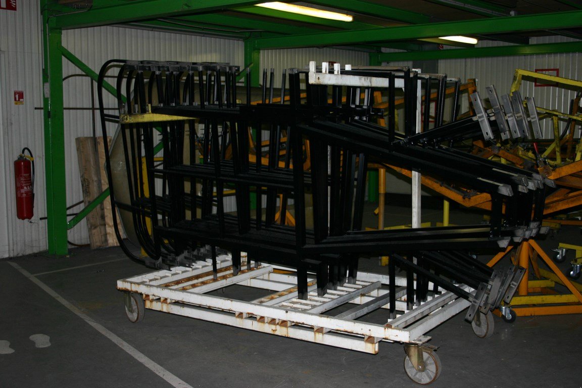

Si la carrosserie ext (tôle) est en aluminium, l'ossature, elle, est en acier.
eriba 160109 005 (Copier).jpg (65.78 Kio) Vu 3865 fois

D'où ma réponse ;)
