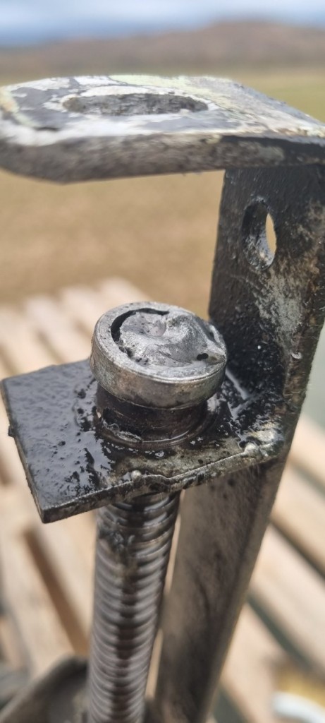

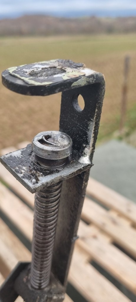

Je profite du mauvais temps pour faire un peu de maintenance sur mon : eriba :. J'ai depuis pas mal de temps déjà des problèmes avec les stabilisateurs, même graissés à la graisse silicone ils sont durs et font du bruit.
Du coup aujourd'hui démontage des deux avants:

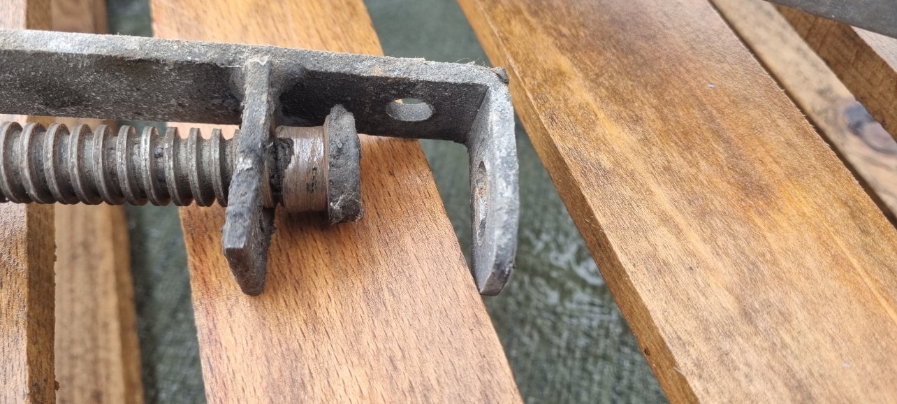

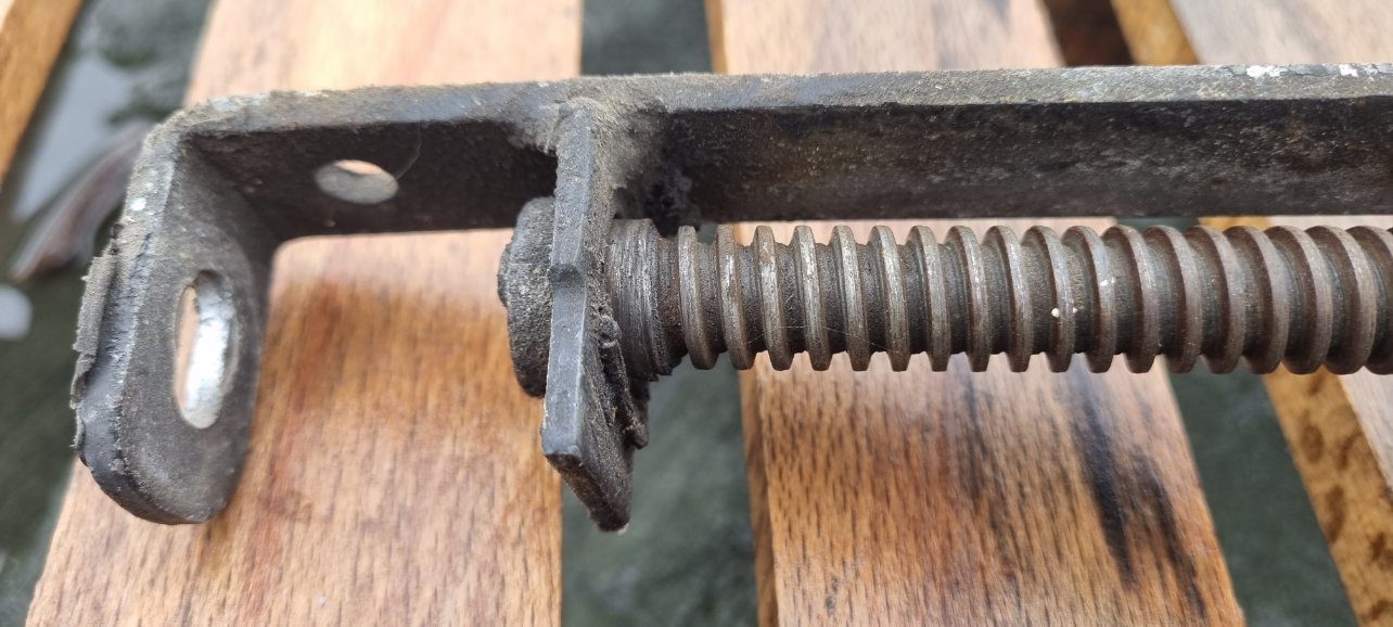

Mon problème se situe là je pense:
Côté normal ça donne ça:
J'ai aussi remarqué une déformation côté manivelle :
Je me demande si en redressant la partie tordue côté manivelle je peux régler le problème ou si ils sont trop usés pour ça. Peut être que je devrais envisager un remplacement ? Qu'en pensez vous ?
Merci d'avance pour vos réponses.

Je pense oui qu'il faut d'abord redresser la patte tordue, pour ramener la vis sans fin dans son logement.
Ça n'a pas l'air si usé que ça

Je pense que la patte torciflée est pour beaucoup dans la dureté et la sonorisation.
Par contre, pour la redresser !? 8|
En chauffant ?

J'ai fait en son temps une modif, qui me semble non réalisable dans ton cas, car il semble que l'extrémité de la vis a été bidouillée et une butée soudée !!
Voir :
https://www.forumeribatouring.com/viewt ... 38#p209138
Tu peux redresser le bout, à chaud serait surement moins risqué de casser, et souder de part et d'autre deux équerres en forme triangle rectangle, ce qui renforcerait le système.

Merci à tous pour vos réponses.
On est tous d'accord sur le fait qu'il me faut redresser la patte tordue et que c'est ça qui me provoque tout ces problèmes.
Je suis du même avis que LANDERIBA, je pense aussi qu'un renforcement est nécessaire.
Par contre sans démonter la vis impossible de redresser la pate, j'ai pas assez de prise même avec une simple clef à molette pour la détordre.
Après un rapide nettoyage voici les butées soudées en gros plan:
Je vais prendre quelques jours pour réfléchir à comment faire sauter les points de soudures à chaque extrémité. Soit je perce la soudure à l'intérieur de la butée jusqu'à ce qu'elle se dégage mais c'est pas vraiment accessible, soit je disque cette soudure mais je vais forcément attaquer la butée. Dans les deux cas il me faudra trouver un système de remplacement, soit fileter la tige pour y mettre un écrou soit faire un perçage transversal pour y mettre une goupille. Pour l'instant, même si vos réponses m'aident beaucoup, je ne sais pas encore trop quoi faire alors si vous avez une autre suggestion pour faire sauter cette soudure n'hésitez pas.

Perso je redresserai en chauffant et renforcerai en latéral.
Pourquoi chercher des emmerdes supplémentaires ???
Tu n'as pas un plombier, un chaudronnier, un garagiste, un Landeriba qui a un chalumeau pour te le chauffer et redresser cette patte ???

Perso je tenterais de la redresser sans démonter, en chauffant bien sur, et en utilisant un morceau de tube épais ouvert sur un coté positionné autour de la vis et en tapant dessus :silence: Quitte à ajuster l'angle au fur et à mesure :enconstruction:

Avec une presse, tu ne connais pas un serrurier?.
C'est dommage, je dispose au besoin d'une presse 20 T ;-)

Merci pour vos nombreux messages, je crois que vous avez raison et que la solution est de simplement redresser la patte tordue et de faire un renfort comme l'a fait LANDERIBA. J'ai un peu commencé à chercher une entreprise capable de réaliser ce travail, j'ai peut être trouvé, il faudra que je les contacte pour voir, j'attends que les fêtes soient passées.

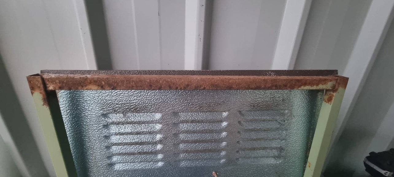

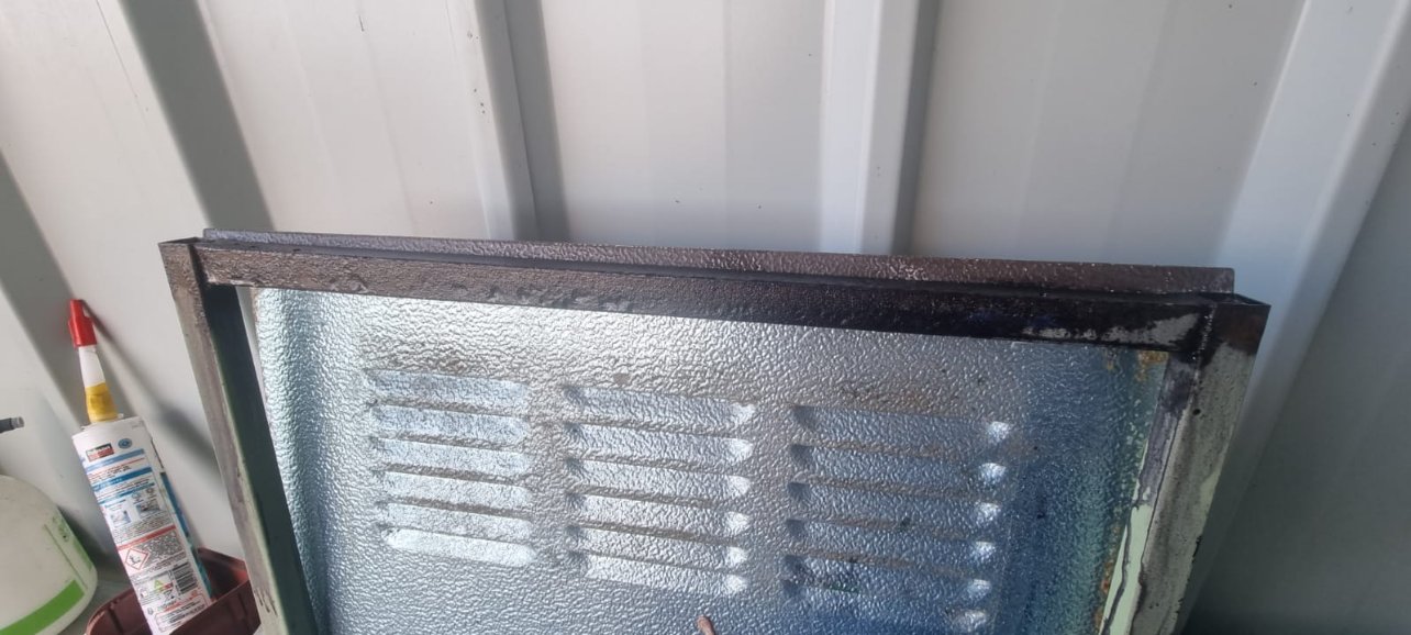

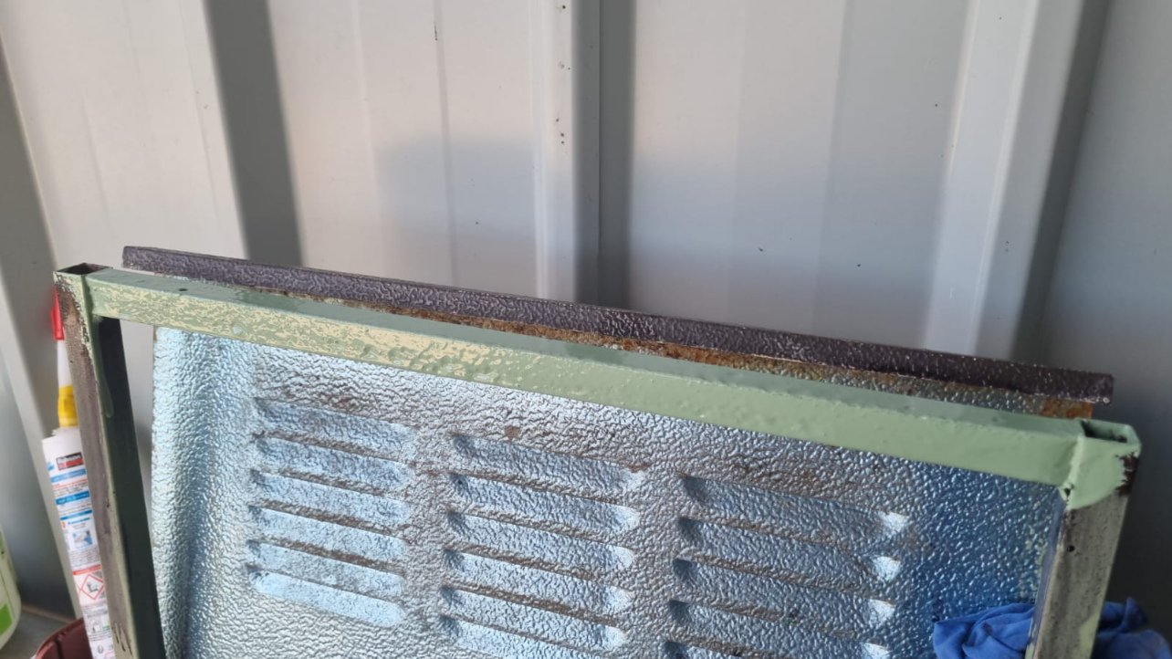

En attendant de faire réparer ça j'avais attaqué un autre chantier. J'ai démonter la garniture intérieure de la porte de mon : eriba : car la poignée de fermeture c'est partiellement arrachée, une des vis qui la fixe au cadre de la porte ne reste plus en place. J'ai posé un insert fileté dans le tube et remplacé la vis par un boulon, ça fonctionne parfaitement. Par contre j'ai eu une surprise:
Pas très jolie cette corrosion.
Après traitement au Ferose:
C'est déjà beaucoup mieux. Ensuite peinture:
J'ai évidement traité tout les autres points de rouille présent sur le cadre de cette porte avant de repeindre intégralement tous les tubes.
Pendant que la peinture était en train de sécher et puisque j'avais du Ferose j'ai traité le plancher de ma 205 vue qu'elle prend l'eau :

Je viens poster les nouvelles concernant mes vérins stabilisateur.
Je suis allé voir deux entreprises spécialisées dans la soudure.
Le premier, du coté de Saint-Girons, m'a dit qu'on pouvait redresser et renforcer la partie tordue pour 30 € par vérin mais que pour cela il me fallait tout désassembler et lui apporter juste la pièce avec la partie tordue. Vu que le bout de la tige filetée est soudée impossible pour moi de démonter ça proprement et de toute façon vu le tarif l'opération n'est pas intéressante.
Le deuxième que je suis allé voir, du coté de Colomiers, ma dit qu'il n'était pas possible de redresser cela et qu'il n'avait pas de métal pour faire un renfort. Une entreprise de soudure qui n'a pas de métal, j'aurai tout entendu.
J'ai encore d'autres adresses à aller voir mais je n'ai pas beaucoup d'espoir.

Tout d'abord un grand merci à LANDERIBA pour la proposition. Merci à tout les autres aussi pour vos messages.
J'ai finalement arrêté de chercher quelqu'un capable de me faire cette réparation.
Comme le dit l'adage "On n'est jamais si bien servi que par soi-même."

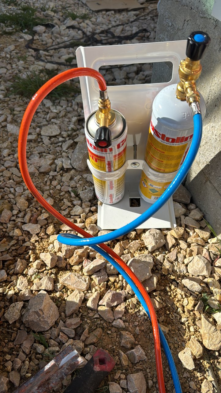

J'ai regardé quel est le prix d'un chalumeau. Du matériel professionnel oxy-acétylène est évidement beaucoup trop cher pour mon utilisation et mon petit bricolage par contre j'ai trouvé un petit poste bi-gaz oxybutane à petit prix:
https://www.castorama.fr/poste-a-souder ... 6_CAFR.prd
Pour 92€90 j'ai acheté ça, évidement c'est un outil pour du petit bricolage, avec une petite autonomie mais j'ai quand même décidé de tenter le coup. Me voila donc l'heureux propriétaire d'un chalumeau:

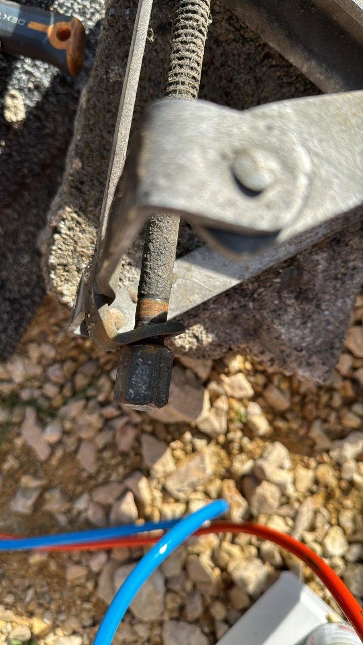

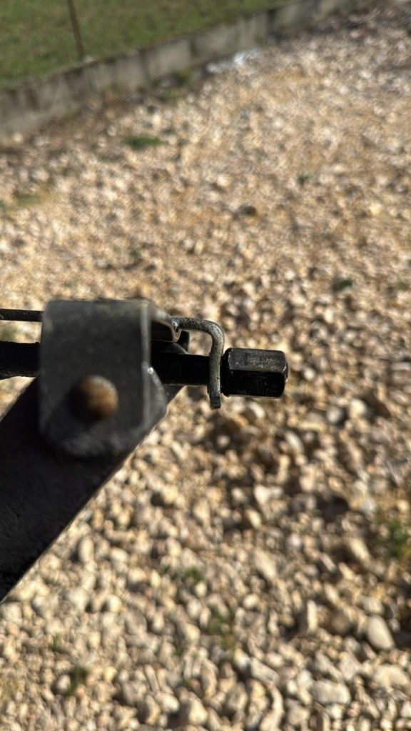

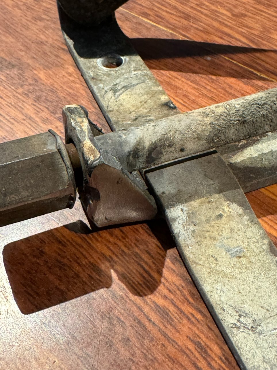

Finalement ça a parfaitement fonctionner. Comme vous me l'aviez conseillé je n'ai rien démonté, j'ai chauffé les parties tordues et effectué le redressage avec une pince, une clé à molette et quelques coup de marteau.
Avant:
Après:

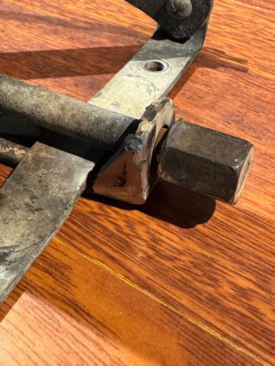

Le redressage n'est pas parfait sur les vérins les plus tordus mais ce n'est pas très grave. Quand les pièces étaient bien chaudes et avaient la bonne forme je les ai trempées dans l'eau pour les refroidir et tremper l'acier.
Ensuite je me suis fait aider par un habitué de la soudure à l'arc et on a soudé des petits triangles de renfort sur les cotés. Résultat final d'un des 4 vérins:

Pour info l'acier doux dont sont fait nos vérins ne prend pas la trempe, il faut un acier à teneur en carbone suffisante pour prendre la trempe. Une fois trempé il ne plie plus guère.... mais casse !!!
Tu l'as bien refroidi....
