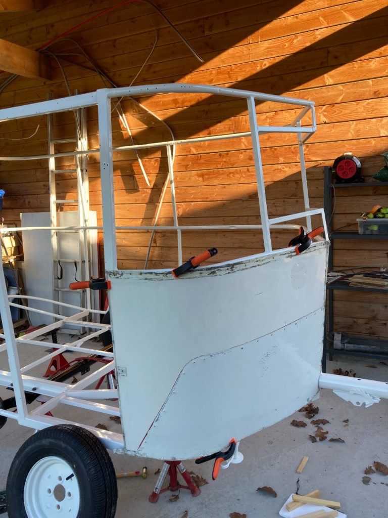

Dis moi, j'ai peut-être loupé un post, est-ce que tu avais mesuré le recouvrement de la tôle haute sur la tôle basse à la ceinture médiane ?
J'ai vu à Cernay, pas de photos, pas mesuré :(

Pour les tôles j'ai mesuré bêtement les anciennes en voyant qu'elles aient courbes.
Pour des tôles de 0.75 m x 3 m 60 j'ai commandé 1 m x 4 m,un peu comme en couture, on prend de la marge.
Y qu'une petite où j'ai mesuré 2 m et celle en France font 2 m, donc là je vais serrer les fesses.
L'avenir nous dira si j'ai bien mesuré, en attendant je prie.

Vérifie sur les anciennes, tu dois avoir les traces du recouvrement.

Si je me sers des anciennes tôles comme patron, avec la reprise des anciens trous de rivets et vis, à quoi cela me sert de noter le recouvrement des tôles? Pour être sûre de bien les placer?

eribabinbin a écrit : lun. 22 janv. 2024 21:46
Sunnypuckette a écrit : mar. 23 janv. 2024 08:54 Si je me sers des anciennes tôles comme patron, avec la reprise des anciens trous de rivets et vis, à quoi cela me sert de noter le recouvrement des tôles? Pour être sûre de bien les placer?
Merci Benjamin
Juste pour être sûre que tu aies un recouvrement, la tôle du dessus doit recouvrir celle du dessus, de combien ? Telle est la question.
Après si en positionnant ta tôle du bas, la côte de la tôle ancienne du haut correspond à un bon recouvrement, alors fais pareil.
Bonne journée, Benjamin

Je ne suis vraiment pas sûr que d'essayer de reprendre les anciens trous de rivet ou vis sur les tôles soit une excellente idée : ton châssis a peut être bougé et tu risques d'avoir des différences. Si tes deux trous (tôle et châssis) ne sont pas strictement l'un en face de l'autre, tu risques des ondulations sur ta tôle. Si j'avais a le faire, je ferai une pose à blanc de la tôle neuve avec des pinces ou des serre-joints, traçage et comparatif avec l'ancienne tôle. Découpage et si tout va bien, éventuellement repérage des trous de rivets (et encore, pas sûr) avec perçage tôle en place mais je ne reprendrai surement pas les trous de vis (vis auto-foreuse traversant plusieurs épaisseurs dont le rail : très aléatoire de retomber pile poil dans le trou qui a peut être été agrandi par la rouille). Attention à ne pas mettre des rivets dans tout les trous, il y a aussi les vis de fixation de toit, des rails et autres.
Pour le recouvrement des tôles, je couperai celle du bas juste au dessus de la ceinture médiane. pour celle du haut, je couperai un peu moins haut que le bas du rail médian (placer la ceinture médiane parallèle au sol et tracer au feutre fin en se servant d'une pige). quand tu auras mastiqué la jointure et vissé ton rail, ça devrait être bon au niveau étanchéité.
Constance, fais comme te l'explique la "petite bête du bois" IL A TOUT JUSTE ;-)
Je rajouterais malgré ce qui a été dit, afin de maintenir la tôle du bas avec des presses, je ne mettrais pas le plancher avant sans avoir fait la fixation tout le bas de la coquille, après pour la partie haute oui tu pourras travailler mieux avec le plancher, ce n'est que l'avis de l'autre "bête du bois"

Ok je vous suis sur les explications.
Effectivement si la structure a bougé j'aurai des écarts à certains endroits à prendre en compte.
J'ai un grand ruban de tissu sur lequel je vais faire les marques de trous présents sur la structure (vis et rivets avec couleurs différentes) et ils me serviront à essayer de tomber dessus et éviter de faire du gruyère (repère quand je ne verrai plus les trous en ayant posé la tôle du bas), idée de mon père que je trouve pas trop mal.
Dimanche j'ai voulu faire un test en positionnant une vieille tôle, j'en ai posé une sur l'avant et j'ai regardé comment ça se passait avec la structure.
Par chance, les trous étaient majoritairement en face.
Mon père m'a conseillé de fixer d'abord le milieu puis d'aller vers les côtés.
Bon par contre mes tôles alu sont dehors et j'ai cru entendre que l'hiver, avec les écarts de températures, l'alu travaillait (surtout l'été et que ça pouvait gondoler), d'après ce que j'ai lu sur internet ça reste peu, mais à vérifier aussi. ça commence à me stresser tous ces paramètres... :triste1:
Je vais faire un truc: je commence par le côté de la porte, j'ai deux petites tôles, à manipuler seule ce sera plus facile avec des plaques de 2m plutôt que des 4m (faut encore que je les reçoive) et ça tombe bien c'est par elles que je suis censée commencer.
Yann, pour les rivets, j'ai compté exactement combien j'en ai enlevé par tôle et je les ai marqué avec une marqueur de couleur sur la tôle aussi, on ne le voit pas sur la photo mais y a des ronds verts pour les rivets et points rouge pour les trous de vis, même si l'entraxe est différentes ça ne m'a pas pris longtemps à faire et je me suis dit que ça servirait peut-être...
Pour le plancher, décision prise; il sera posé après les tôles et après passage de l'électricité, donc ça reprends ce que tu dis Benjamin.
Photo d'une vieille tôle positionnée juste pour voir ce que ça donnait:
Messages : 11980
Re: Restauration Sunny - Puck 1974
Oui, il faudrait que tes tôles soient en température chaude avant de les poser.
L'idéal pour toi lors de la pose des tôles, c'est de travailler dans un local bien chauffé.
Bon courage, Benjamin

eribabinbin a écrit : mar. 23 janv. 2024 12:41 Oui, il faudrait que tes tôles soient en température chaude avant de les poser.
Impossible, j'ai pas ça... :pleur4:
Ce que je peux faire c'est couper les tôles dans la maison au chaud et poser sur la structure un jour de soleil, mais au delà de 15°C ça risque de ne pas être de suite...
Messages : 11980
Comme quand on pose du parquet, mets tes tôles dans la maison pendant une semaine, découpe et pose à suivre structure en plein soleil.
Par expérience, sur nos FEY TROLL, on peut en été apercevoir une légère ondulation.
Si après tous les conseils que tu as eu, ça ne le fait pas, tu pourras nous tirer les oreilles.

Merci Benjamin, donc à 15-20°C ça suffirait?

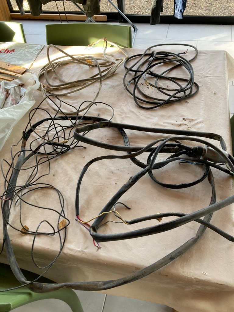

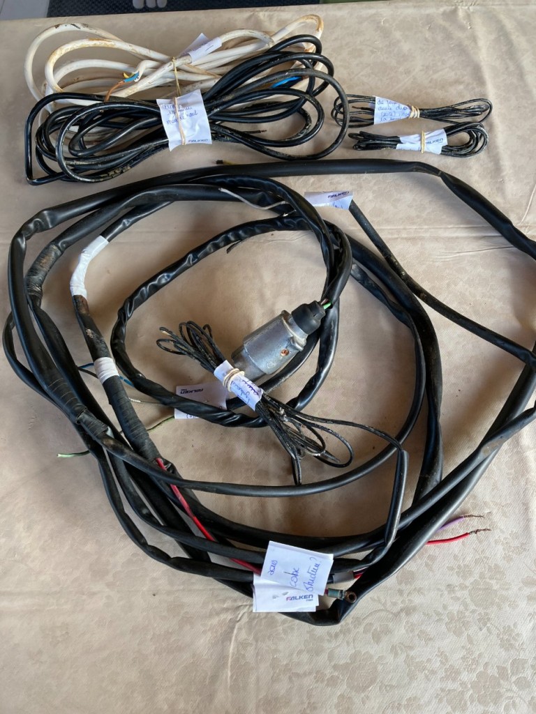

En attendant de boire un coup, et surtout en attendant de récupérer mes petites tôles (elles viennent d'arriver au magasin, j'irai vendredi avec le camion de monsieur)... ben j'avance sur les petits travaux.
Au menu du jour: continuer à poncer et lasurer les petits bois, peindre les éléments du timon (frein à main) et un plongée dans l'univers de l'électricité.
Encore un domaine où je n'y connais pas grand chose mais celui-ci ne m'intéresse pas plus que ça et c'est pas grave j'ai un copain qui est super calé et qui m'aidera au besoin.
Je sors donc le tas de câbles électrique de Sunny (ça fait pas lourd) et je regarde tout ça avec tellement peu d'envie :triste2:
Comme le reste, je commence par nettoyer et y'en a bien besoin; terre, toiles d'araignées, colle, scotch..., j'en profite pour vérifier l'intégrité de tous les éléments et mets des post-it de "quoi qui va où". Dans l'ensemble l'état un bon, seule la prise d'attelage semble fatiguée, je vais la démonter et voir dedans, au pire je la changerai.
Je pensais à la cosse de masse (à changer), quand je vais la mettre sous la structure, comme cette dernière a été thermolaquée, faut-il que je ponce un peu pour que ce soit métal sur métal ou la peinture ne gêne pas?
Le tas de fil dégueu...
J'y vois plus clair! :malin1:

Pour la masse sur la coquille Ho oui il faut du métal " brillant" pas en peinture !!
Pour le câblage laisse faire ton copain, mais regarde c'est "très simple" foi d'une "petite bête du bois" ;-) , Michelle ma douce dit en blaguant, fil rouge avec fil rouge, fil bleu avec fil bleu (on peut les inverser hi hi) etc etc, sauf la masse et en DC, tu suis ? :hehe:
Sérieux, regarde faire et pose des questions ;-) , c'est en forgeant que ..........
Messages : 6671

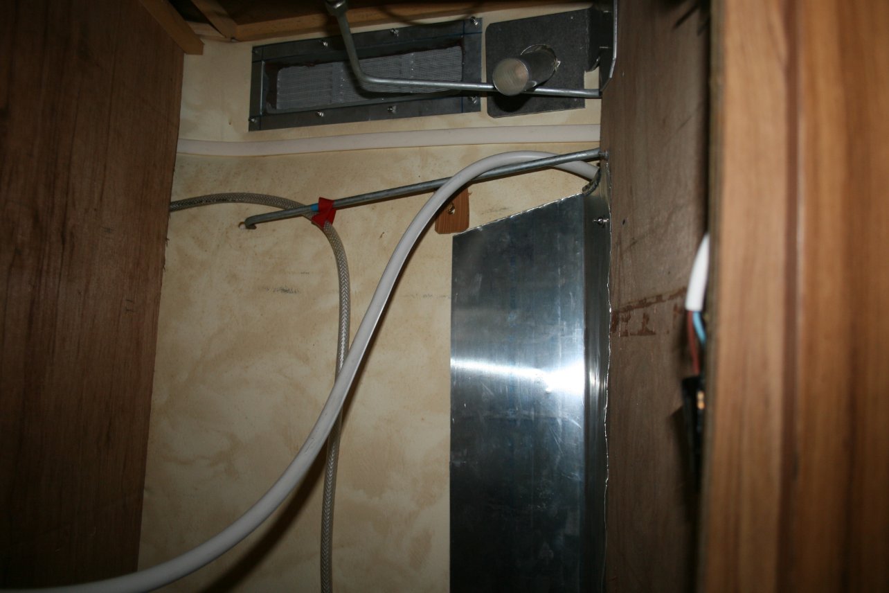

Perso, je virerais tous ces fils et j'utiliserais du neuf. Quitte à tout refaire autant le faire correctement ;-)
Messages : 11980
Les Comtois a écrit : mar. 23 janv. 2024 19:49 Perso, je virerais tous ces fils et j'utiliserais du neuf. Quitte à tout refaire autant le faire correctement ;-)
+ 1, ils sont recuits
Sunnypuckette
Messages : 831
prénom : Constance
Localisation : Landes
eribabinbin a écrit : mar. 23 janv. 2024 19:43
Comme j'ai fait des photos et vidéos du démontage je pensais remonter à l'identique sans trop me poser de questions.
Je regarde je pose des questions, mais l'électricité et moi, on s'aime pas. Enfin moi j'aime pas.
Pour la masse je pensais qu'il fallait grattouiller.. zut
Pourquoi tout refaire par contre, vous dites cuit mais les gaines sont bien souples, rien de cassant. Quelques traces de rouille de la structure sur les gaines et encore un peu de colle mais je n'aurai pas pensé les changer.
Messages : 4013
:hello: Constance
Perso d accord avec le comtois et binbin, de plus les câblages modernes sont de meilleurs qualités ou plus performant
l adage:" c est dans les vieux pots que l'on fait la meilleure soupe" ne fonctionne pas en cablage electrique .
Ton copain te conseillera tout en sachant bien que nous les conseilleurs ne sommes pas les payeurs :(
Ta jeunette : eriba : se doit d être équipée des meilleurs atours possible ,même si ceux la seront .planqués :taré1:
Jfl :happy1:
vince41
prénom : Vincent & Michèle
Localisation : Sologne (41)
Message non lu par vince41 »
Je vois que tu avance bien ;)
Par contre change tout tes fils électriques, même si tu ne vois rien à l'extérieur ils ont peut-être souffert à l'intérieur :/
Mets moi tout ça à la poubelle et repart sur du neuf, ce serait dommage d'avoir une merde alors que tout sera fini et propre, certains fils vont passer dans les doublages ;)
Vince
Image Vince, Jeeper-Eribiste
lamenuis
Messages : 519
prénom : Yann
Message non lu par lamenuis »
Comme il y a aussi un budget, à minima, changer la prise de ton faisceau : vu la vis bien rouillée, les contacts doivent être oxydés (et il n'y a rien de plus énervant qu'un faux contact aléatoire). Après, si tu peux changer les autres câbles, c'est mieux surtout que tu vas modifier un peu l'intérieur : tu auras peut être un peu plus de prises et notamment une prise 220 v avec USB pour recharger le téléphone. et oui, pour la masse, un petit coup de disqueuse pour revenir au fer bien brillant.
Bravo pour le repérage des trous, quelle anticipation !
lamenuis
Messages : 6671
De toute façon, les fils ont des couleurs, des sections et si, sur l'ancien câblage tout est référencé, cela ne pose aucun problèmes pour reposer du neuf.
Bon, ce n'est que mon avis. :)
Messages : 11980
Probablement que tes fils électriques sont en cuivre, j'ai faux? Si oui le cuivre dans le temps s'oxide , humidité et autre.
Vaut mieux prévenir que ne pas pouvoir guerrir facilement plus tard , comme te disent les copains.
Sunnypuckette
Messages : 831
prénom : Constance
Messieurs, je vais suivre vos conseils.

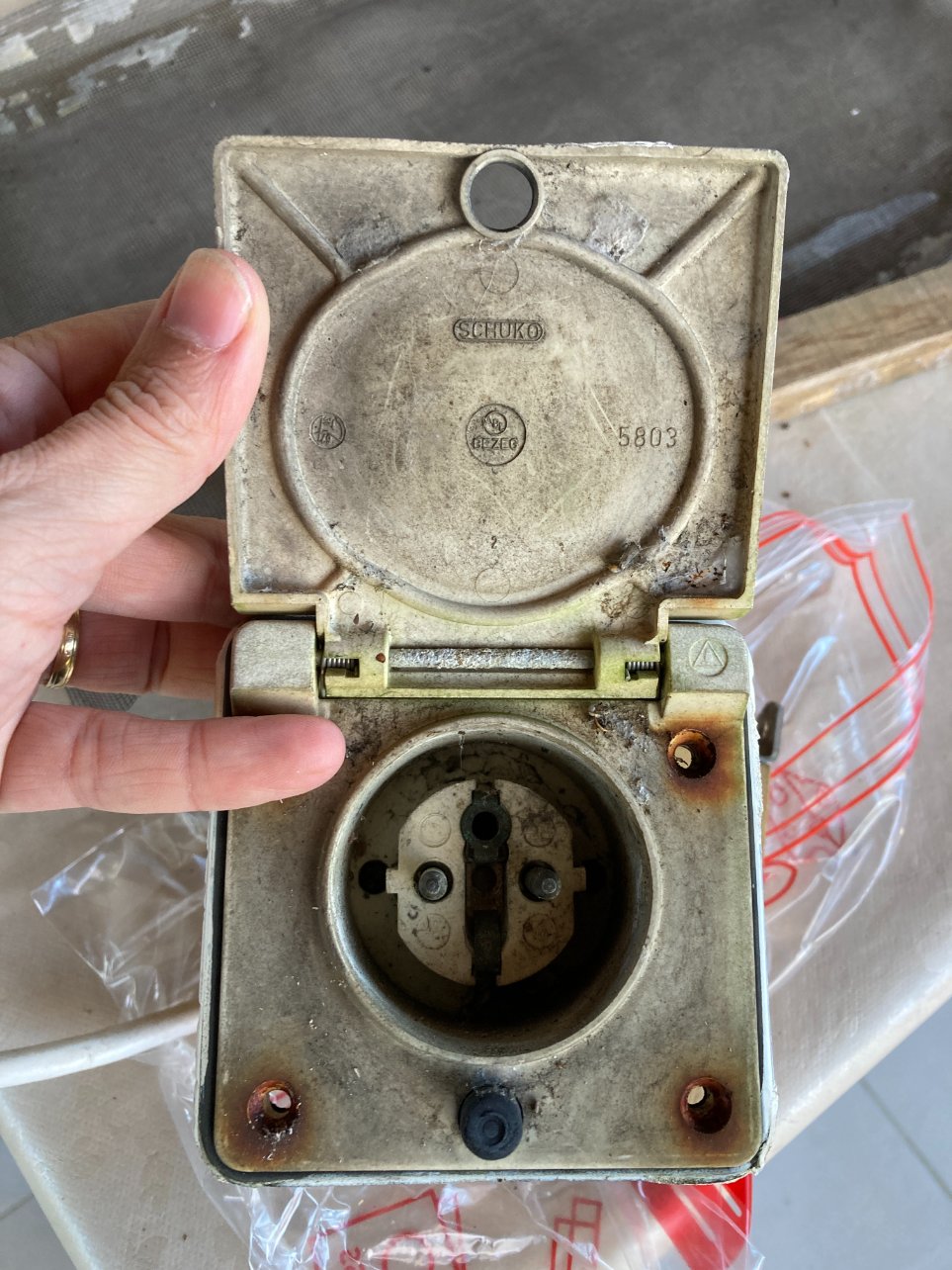

La prise d'attelage vue la rouille et l'oxydation je voulais la changer.
Vous avez raison, si y a une merdouille, vu que tout sera "enterré" autant que ce soit "safe" et s'éviter des problèmes d'autant que le matériel se trouve facilement et que le schéma est assez "simple" (dit celle qui n'y connait rien)
Sur la photo il n'y avait qu'un seul câble en 220 c'est celui de la lumière arrière, il me reste aussi la partie intérieure en 220 (une prise et une lumière de mémoire) mais ça j'ai le temps de voir. Effectivement autant faire propre modernisons la avec de l'USB, Led, on verra cette partie quand je serai plus avancée. Je vais en profiter pour acheter une nouvelle prise extérieure aussi.
Merci pour vos conseils, je sens que je vais devoir m'intéresser à l'électricité finalement :roll:
lamenuis
Messages : 519
prénom : Yann
Attention, réfléchi avant à ce que tu vas mettre et ou tu les mets pour tes cheminements de câbles: lumières int et ext en 12 v ou 220 v, avec ou sans transfo, prises (int et ext), radiateur, frigo ? tout dépend du nomadisme que tu pratiques :)
lamenuis
Sunnypuckette
Messages : 831
prénom : Constance
lamenuis a écrit : mer. 24 janv. 2024 10:21 Attention, réfléchi avant à ce que tu vas mettre et ou tu les mets pour tes cheminements de câbles: lumières int et ext en 12 v ou 220 v, avec ou sans transfo, prises (int et ext), radiateur, frigo ? tout dépend du nomadisme que tu pratiques :)
Avec tout ça j'y ai réfléchi plus sérieusement du coup et j'étais justement en train de regarder les photos avant démontage.

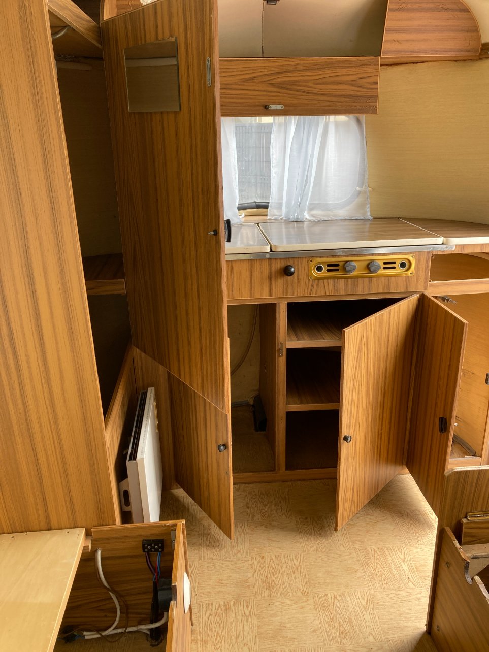

Le 12V pour les lumières je n'en ai jamais eu l'utilité, sur une ancienne caravane je l'ai même viré, on va plutôt en camping, branchés au 220.
J'apprécie plutôt les led baladeuses rechargeables qui durent plusieurs jours et peuvent au besoin se charger dans la voiture. Sunny a 2 lumières en 12V, je vais les enlever.
Le radiateur d'origine ne restera pas, je préfère prendre un petit portable plus performant (j'en avais un mini dans ma grosse caravane, on avait vite chaud).

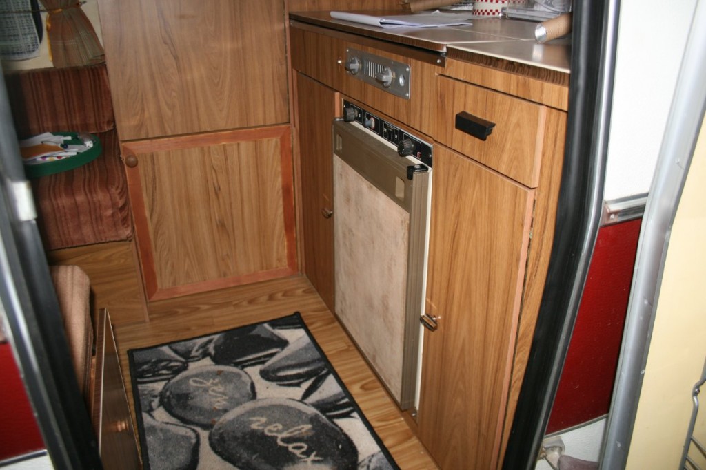

Sunny n'a pas de frigo... je me travaille les méninges depuis le début pour en mettre un mais finalement faute de place surtout et de ventilation, une glacière portable sera peut-être mieux ou un mini frigo portatif que je pourrai aussi brancher dans la voiture.
Pour l'eau pas de besoin, c'est manuel.
Pour les prises je pensais remettre à peu près la même chose soit une prise à la banquette et une dans le placard pour la glacière à la place du radiateur et le 220V qui alimente ensuite lumière avant (cuisine) et lumière arrière (ce câble là est dans la structure donc je le remets).
Mais cette partie 220 (sauf lumière arrière) ça passait par les meubles, est-ce que ça peut attendre du coup ?
Au final on consomme peu en électricité, chargement de portable, lumières et glacière principalement, Sunny restera donc sobre.
Ayant une autre caravane j'ai un moment pensé à un système solaire portatif qui me servirai au deux mais je mets ça en stand by pour le moment vu les dépenses à engager pour la petite et bientôt la grosse.
Bien entendu je prends tous les conseils venus.
Sur ces deux photos on voit le peu d'électricité qu'elle avait:

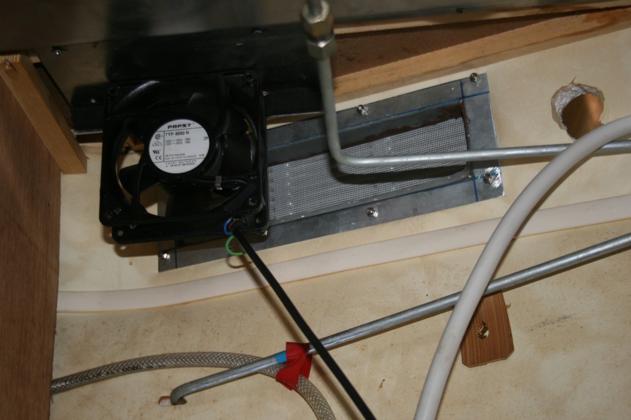

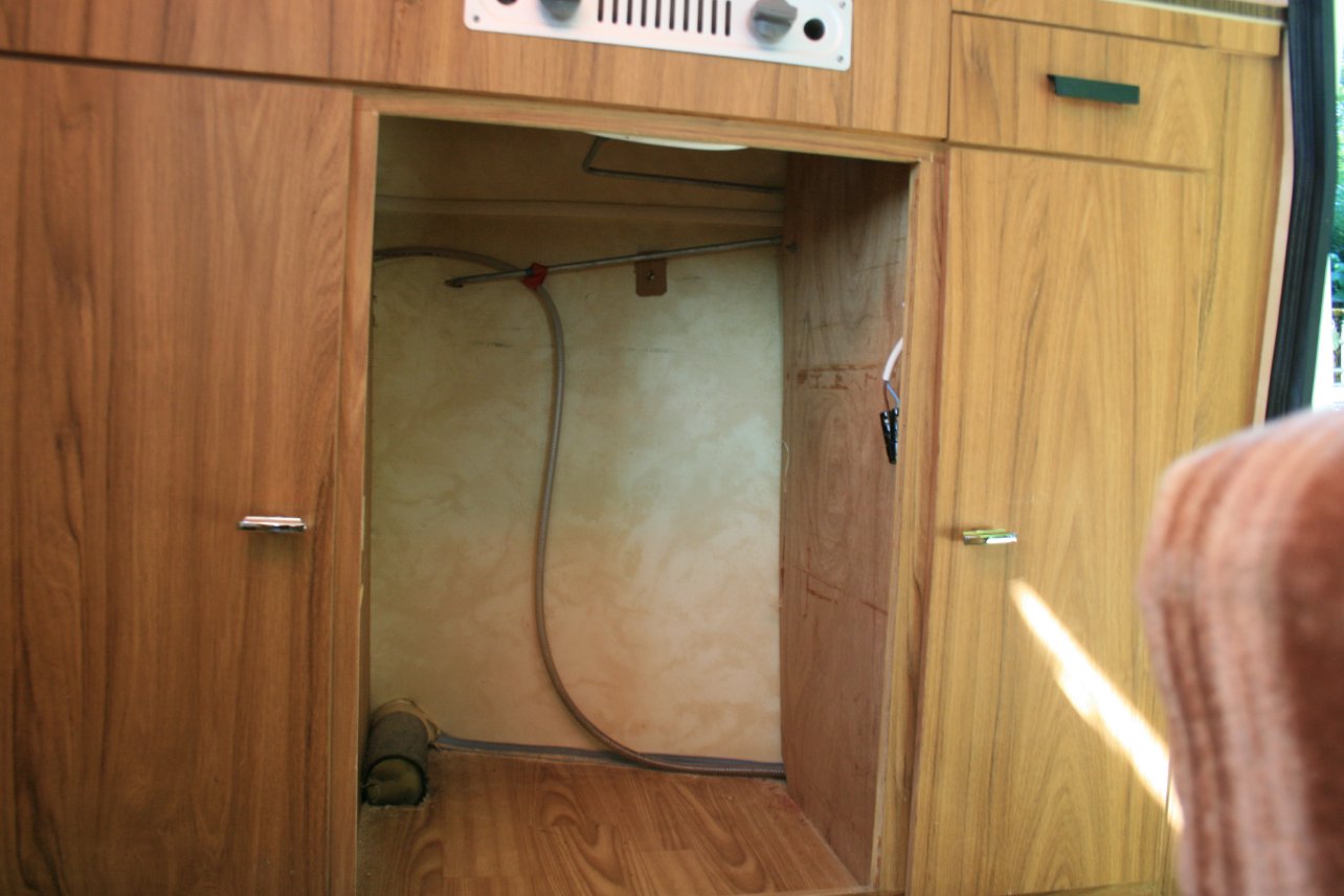

Pour le frigo avec un copain on a fait ça :
Frigo acheté sur le coin coin.
Puck de 79.
Sunnypuckette
Messages : 831
prénom : Constance
Chambord45 a écrit : mer. 24 janv. 2024 11:40 :hello:
Puck de 79.
Bonjour Claude
Super installation qui se marie très bien avec le reste!
Merci pour ces photos très bien détaillées que je garde précieusement de côté.

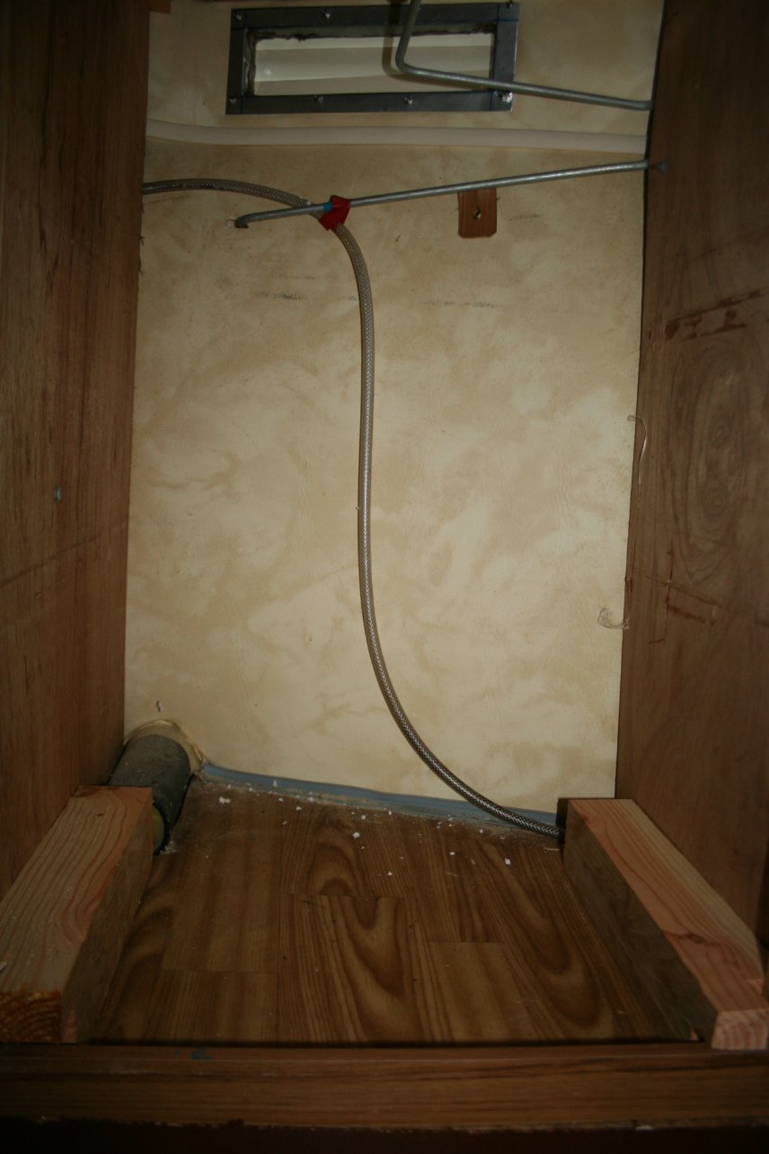

Par contre dans mon placard de gauche j'ai l'eau, si je condamne le milieu avec un frigo je n'ai plus de rangement en bas (placard de droite c'est le gaz).
Je garde aussi l'idée de transformer la plaque de support du radiateur pour en faire une porte d'accès au placard.

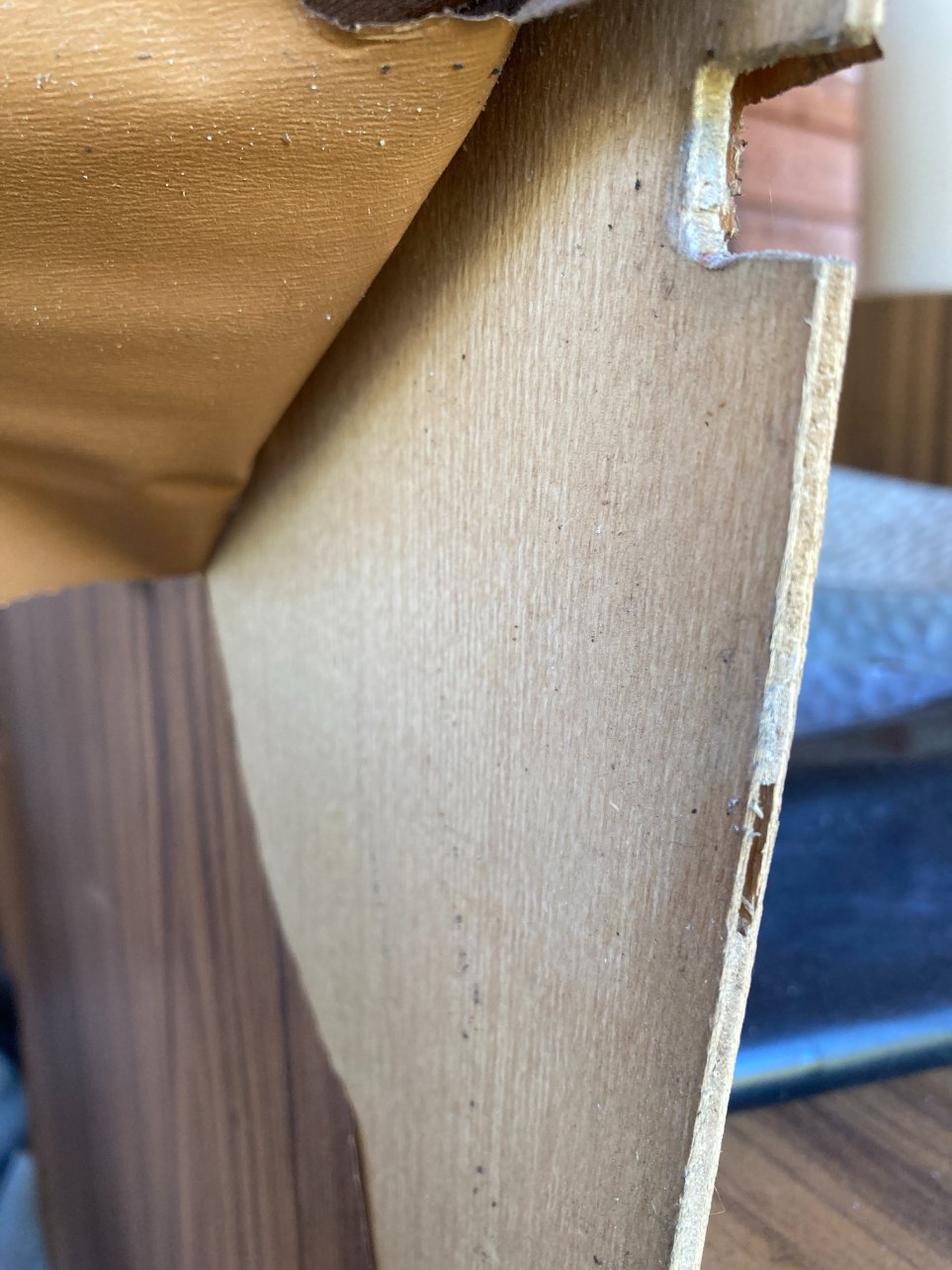

Constance, tu disais vouloir "lasurer" tes meubles, j'ai regardé ta première photo, j'ai un doute, revêtement placage de bois ou PVC, si PVC :nonon:
Sunnypuckette
Messages : 831
prénom : Constance

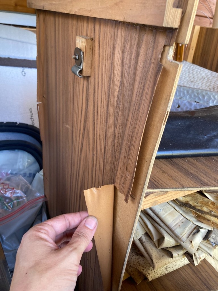

eribabinbin a écrit : mer. 24 janv. 2024 13:22 Constance, tu disais vouloir "lasurer" tes meubles, j'ai regardé ta première photo, j'ai un doute, revêtement placage de bois ou PVC, si PVC :nonon:
Tout à fait Benjamin j'ai prévu de lasurer les meubles ou les peindre, pas encore fixée...
Pas d'inquiétude, les meubles sont tous (sauf le dessus de la cuisine) en contreplaqué sur lequel est collé un film plastique imitation bois.

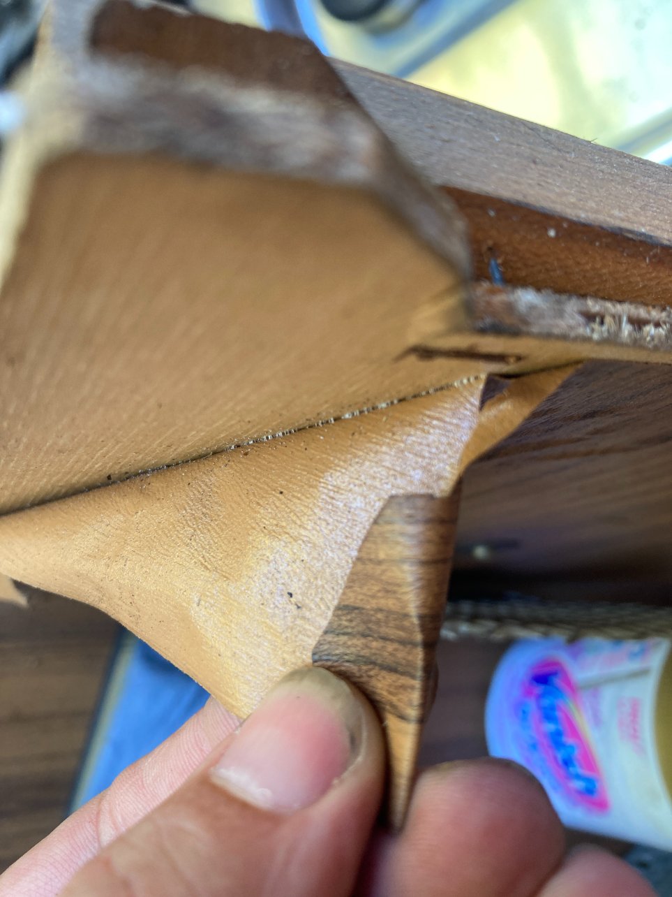

Ce n'est pas du placage c'est bien une film plastique, il se décolle d'ailleurs presque partout d'où mon intention de finir de tout décoller et de refaire ça propre. J'adore le bois, mais le plastique imitation bois un peu moins.
Je vais donc jouer du décapeur thermique puis poncer et lasure ou peinture.
Restera le dessus de la cuisine qui lui est en mélaminé (?) imitation bois, s'il n'avait pas été cuit par le soleil (blanchi) je l'aurai bien gardé... Je verrai plus tard quel sera son sort.
Des photos pour illustrer le film plastique collé sur mes meubles, il est super fin (type scotch), je ne trouve pas ça très heureux...
En plus il se décolle vraiment partout, pas mal de cloques aussi dû à la chaleur.
En espérant avoir rassuré "l'autre bête du bois" ou "la petite bête du bois", oups je suis perdue sur ton surnom ;-)
Sur cette photo, dans la cuisine on voit bien au niveau du gaz comment il se décolle, chaque morceau de CP a soit des plis de film mal collé, soit ça se décolle soit une cloque... :erk:
Messages : 11980
Tu es bonne pour tout décoller, poncer, enduire, poncer, laquer. Sur les chants (ou champs) colle du chant neutre façon bois, après tu les laques en même temps. Colle pour les chants = néoprène, enduire les deux parties, attendre que ça ne colle pas au doigt, coller, éventuellement tu appuis dessus avec une cale bois ou une roulette de peintre, capito? , si tu ne peux avoir des chants de la même épaisseur, sers toi de cet outil, tu connais bien parmi tes proches une autre bête du bois ;-) , une cale de bois plaqué sur le chant et tu coupes.
https://www.amazon.fr/Scie-%C3%A0-placa ... 7fab07e642
S'il t'est possible, fais le maximum avant la pose, ton dos et cervicales apprécieront.
La petite bête du bois, dit; Binbin pour les ami(E)s
PS, Et dire que "dans le temps c'était mieux" :pleur4:

Je vais faire tout le bois avant de remonter c'est sur et à plat pour mon dos tu as raison, plus pratique pour la peinture, pour mettre du bazar partout chez moi aussi et faire râler mon mari :gene3:
On peut peindre un chant? Je les pensais tous en plastique, zut j'ai loupé un truc...
Merci Binbin, si je puis me permettre ;-)
Messages : 11980
No pb
Non il faut que tu décolles tout ce qui est en PVC y compris les chants. Après tu colles un chant façon bois .

J'ai commandé le matos et prise extérieure à changer vu l'état de la précédente :berk1:

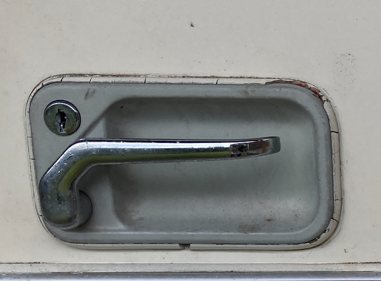

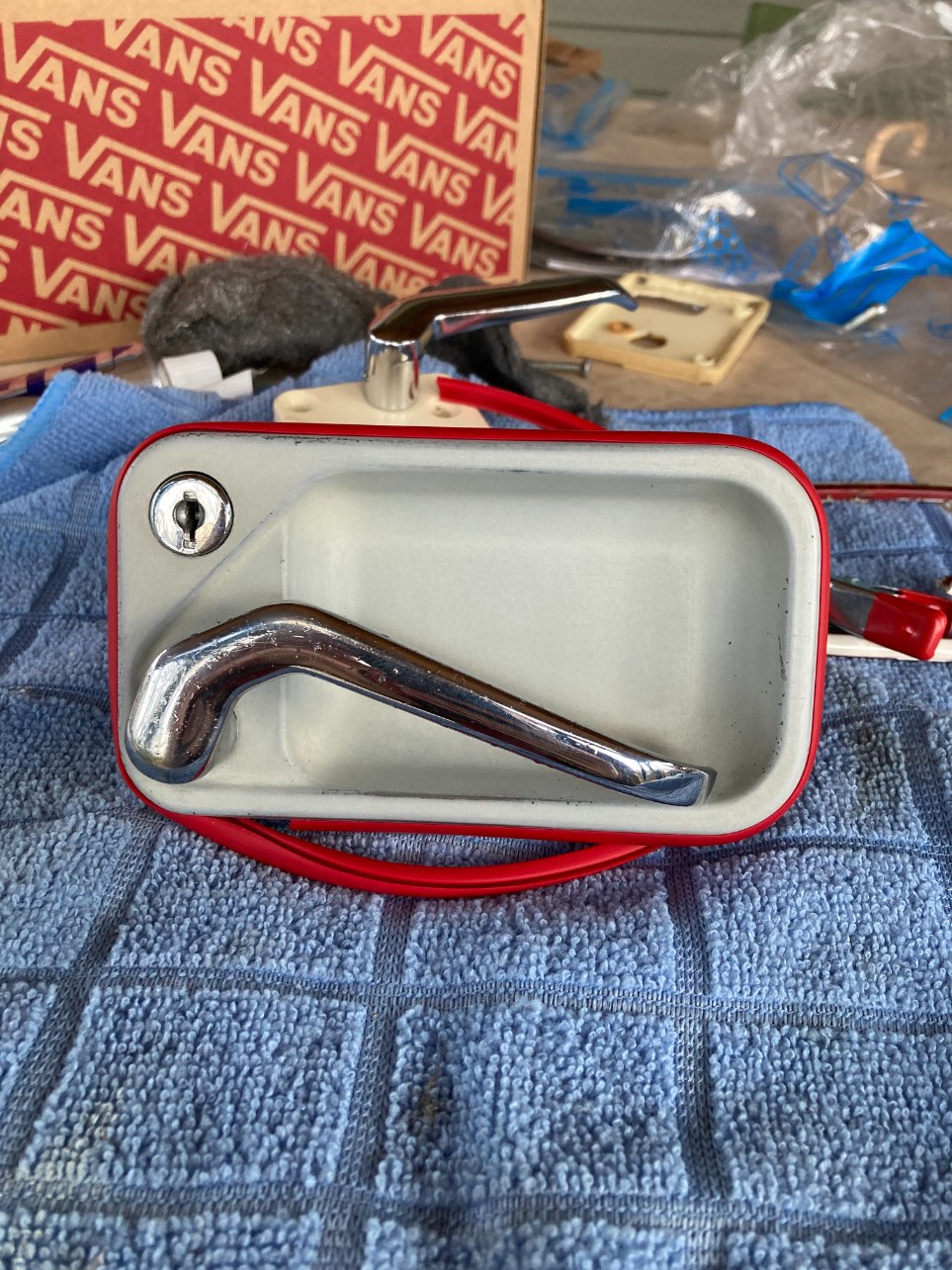

Je profite de mes pauses déjeuner un peu courtes pour des "petits projets", au menu du jour, nettoyage de certaines pièces comme la moustiquaire de la porte, poncer le support et lasure...
Et puis j'ai nettoyé les poignées de la porte et changé le joint donné Eribasar (merci Anja), à un moment j'ai cru à un bizutage :snif: , pas très coopératif ce joint rouge, ça promet pour les rails :hehe:
Mais une fois en place, c'est propre et c'est joli.
La poignée est loin d'être neuve mais elle est propre.
Cadre moustiquaire dans porte avant nettoyage/ponçage/lasure
Bon ben bye bye
La poignée, avant...
Là on dirait pas mais je m'éclate :malin1:

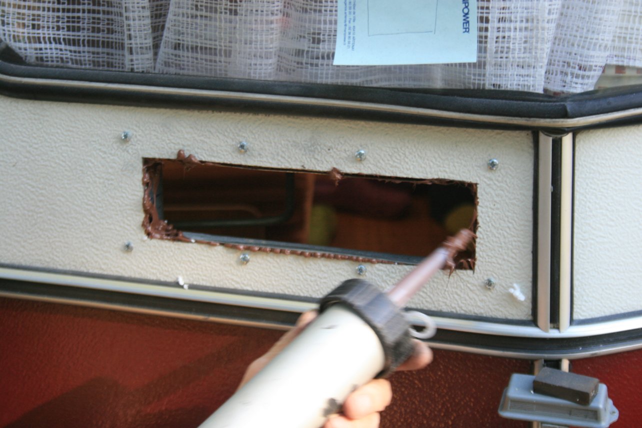

Pour tes prises extérieur en 220 v, prévois à minima 3, c'est un de mes bricolages, je les ai positionnées sous la coquille à l'AR légèrement en retrait de l'aplomb de la paroi. Pas besoin et moins cher que d'encastrer dans la tôle.
Très utiles quand tu cuisines sous l'auvent. Je bricole, maman fait la cuisine hi hi.
Suis avec mon portable, je te mets le lien à suivre.

Bien récupérée, la serrure :super: :super: . Pour les joints, pour les rails, sont différents et se posent facilement avec un embout de cartouche silicone.

Merci Benjamin pour l'idée des prises extérieur mais je ne sais pas trop, la petite n'en a pas d'origine et je réfléchissais à nos dernières vacances en famille, 2 semaines à 4 dans le jura, grosse caravane qui n'avait pas de prise extérieur... j'ai tiré une rallonge une seule fois quand on a sorti le vidéo projecteur pour regarder un film avec les enfants. J'ai plutôt tendance à sortir un bouquin et cuisine au gaz, lumière baladeuse en USB.. Mais peut-être une... à réfléchir mais merci pour l'idée et de m'y faire penser à ce stade.
