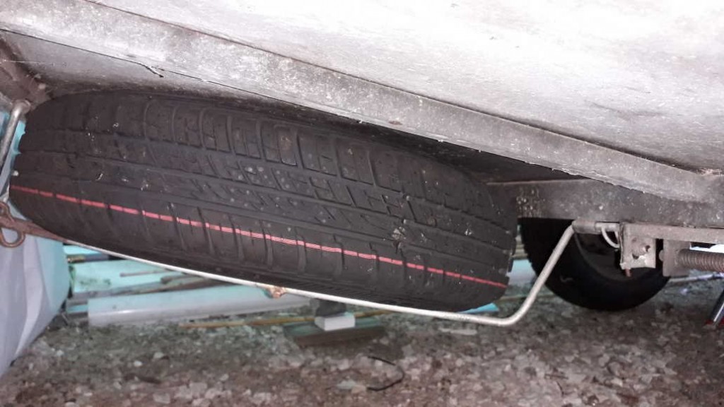

Re: Mon frigo ne fonctionne pas au gaz
Roue de secours sur une Puck de 79, à l'arrière et dessous :

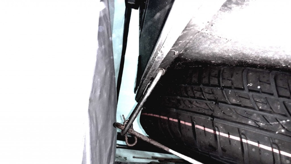

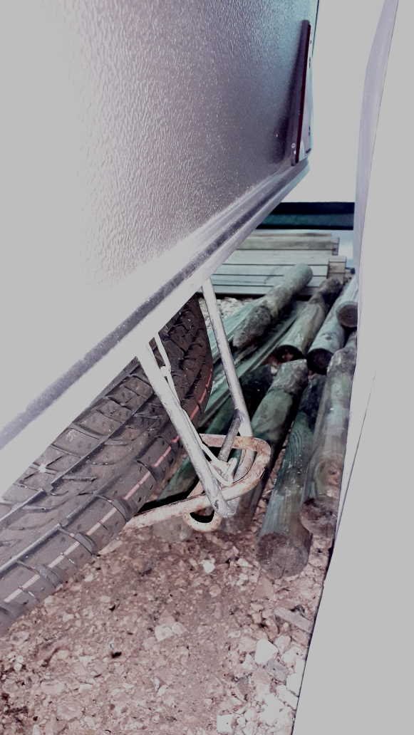

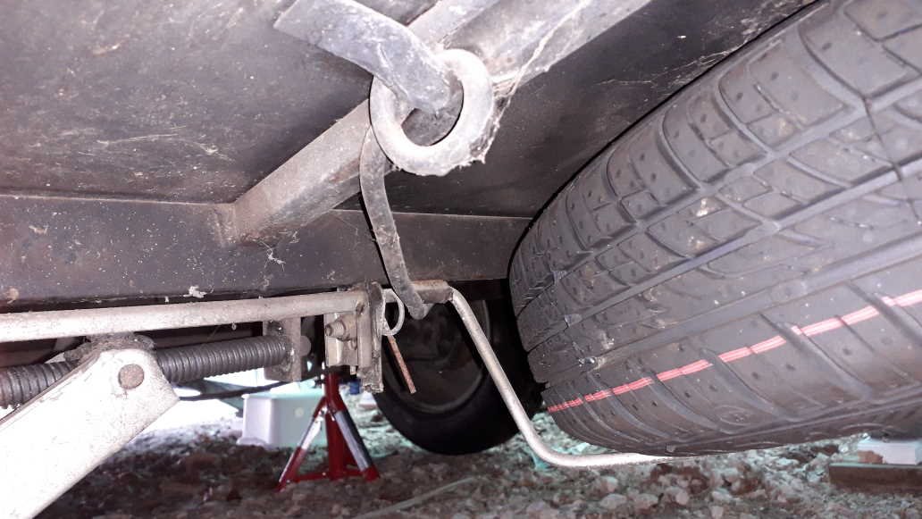

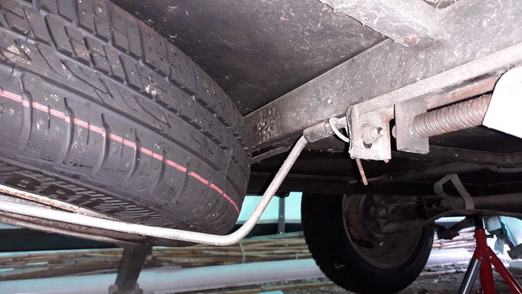

Sous la jupe de ma Puck. Âmes sensibles s'abstenir.
