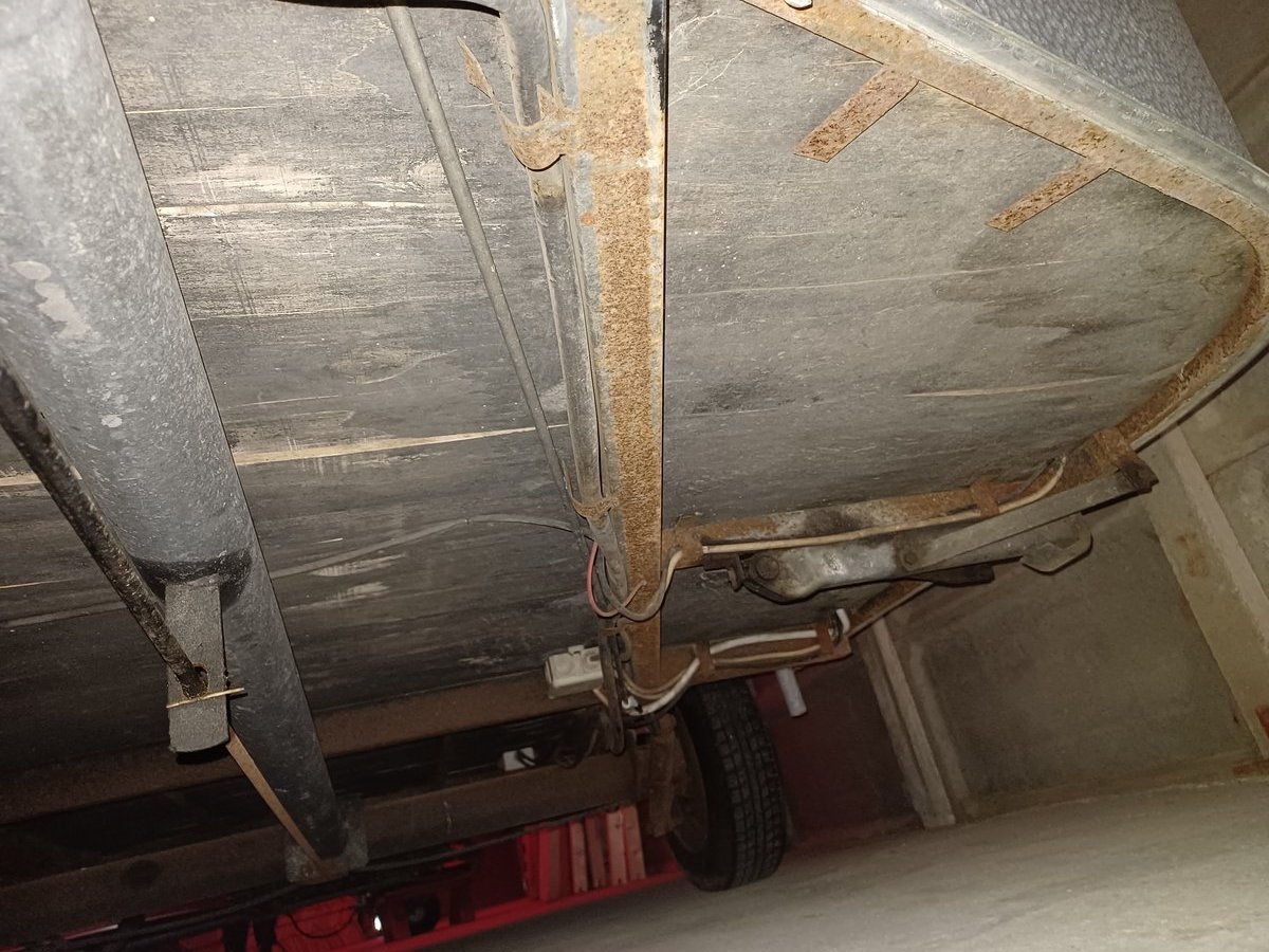

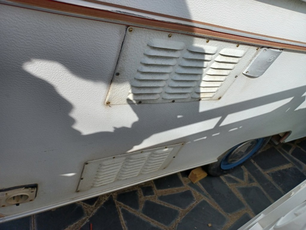

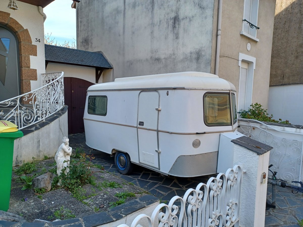

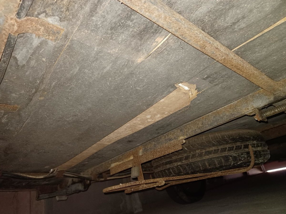

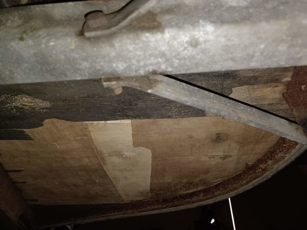

Voici donc la belle que j'ai ramenée hier soir, rachetée à une petite famille très sympa à 70 km de chez moi
Elle est en très bon état sauf amortisseurs (les 3) pneus à changer, galon cache vis à refaire.
Le châssis doit être repeint

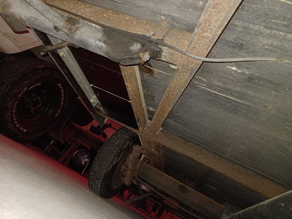

Et le plancher n'est pas beau
ARG

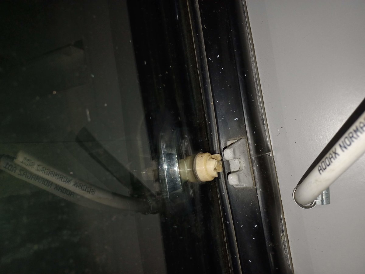

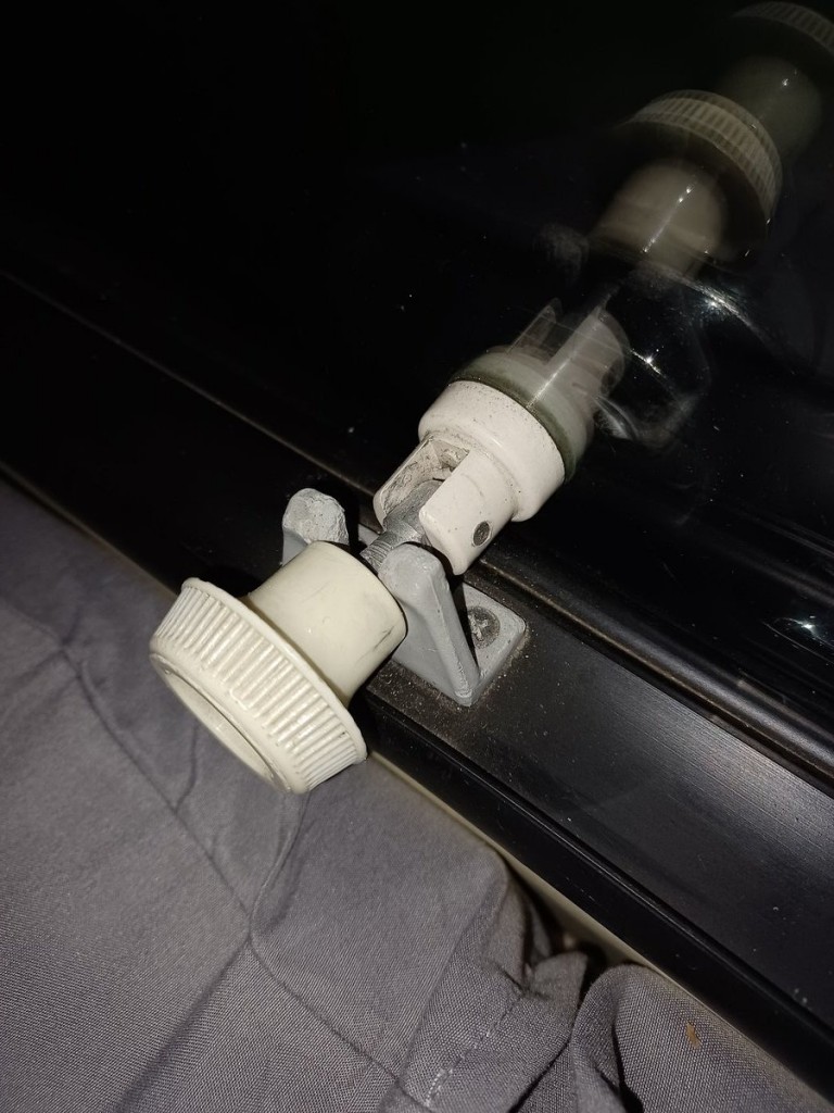

Je cherche une vis pour bloques les fenêtres si vous savez ou je peux acheter ça?
Suite du plancher avec le renfort fait par l'ancien proprio à l’entrée
Je souhaiterais reprendre les parties abîmées avec un mastic à bois et repeindre le tout avec une peinture microporeuse, et gratter le châssis et repeindre après l avoir passé au Ferose. J'ai une zone "molle" au centre de la caravane, pensez vous que je puisse coller un renfort par dessous comme l'a fait l'ancien proprio ? Je voudrais stabiliser le problème et ne pas avoir à démonter toute la caravane pour changer le plancher.
Merci pour votre aide précieuse !!

Voir sur le Net pour la fermeture fenêtre ou :
https://retrocaravanstuff.com/collectio ... eplacement

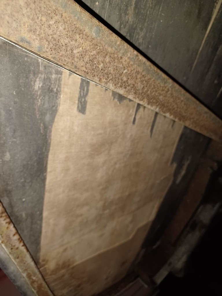

Vu l'état du plancher et la rouille des tubes une dépose totale du plancher me parait souhaitable pour une réparation de qualité et traitement des tubes sur toute leur surface.
Sur cette photo le contreplaqué inférieur à quasiment disparu et l'on voit l'isolant..... :(

+1 à Landeriba. Malheureusement, les photos parlent d'elles même, on voit l'isolant dans les coins avants et au niveau de la roue de secours. Ton contreplaqué est dé-laminé à plusieurs endroits et parfois sur 2 des 3 couches. Une intervention sur le plancher par dessous sera difficile et pas forcement de qualité. Si c'est l'ancien proprio qui l'a refait, ce ne devrait pas être trop dur de déposer les meubles bas. :super:

J'espérais réparer plus facilement... un changement de plancher ça fait un peu peur quand je vois les chantiers sur le forum :(
Je suis en train de motiver des amis pour m'aider. Avez vous une idée du nombre d'heures à passer ?
Sinon en attendant je vais faire un peu de mécanique. Auriez vous la réf de l'amortisseur de timon et des amortisseurs de l'essieu ? C'est juste pour commander avant de démonter :malin1:
Merci pour votre aide je vous tiendrais au courant de l'avancée des travaux !!

Pour le plancher, c'est comme pour le fût du canon à refroidir..........il faut un certain temps !! Et comme dit ailleurs, faire EXACTEMENT la même épaisseur, sinon galère au remontage des meubles !! :(
Faut relativiser, le plancher a quand même 46 ans, beaucoup de caravanes sont mortes et enterrées à cet age.

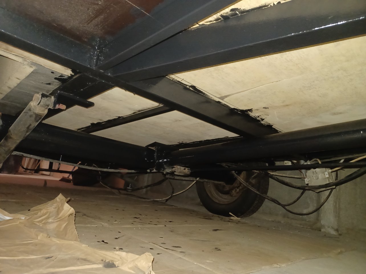

je suis en train de refaire le plancher sur ma triton (https://www.forumeribatouring.com/viewt ... 51#p201251).
démontage des meubles, une grosse demi journée,
dépose du plancher, quasi une journée et on est obligé de le couper,
recréation du plancher et repose, environ 2 jours et demi, barbouille du dessous comprise ;-)
cout matériaux, 300 roros de bois-colle-clous-polystyrène, peinture microporeuse pas encore achetée.
à l'origine, l'isolant fait 25mm mais le 30mm est beaucoup plus facile a trouver (au moins par chez moi) et je n'aurai que la penderie à modifier.
dessous en contreplaqué marine 5mm, dessus en cp de 10. la ou il y a des traverses larges sur ton châssis, c'est des chevrons de 40mm de large comme a sur les bords et à la jonction de la partie qui remonte. ailleurs, c'est du 20mm de large tout les 20cm environ.
remontage des meubles non fait et comme je ferais des modifs, ce ne sera pas parlant.

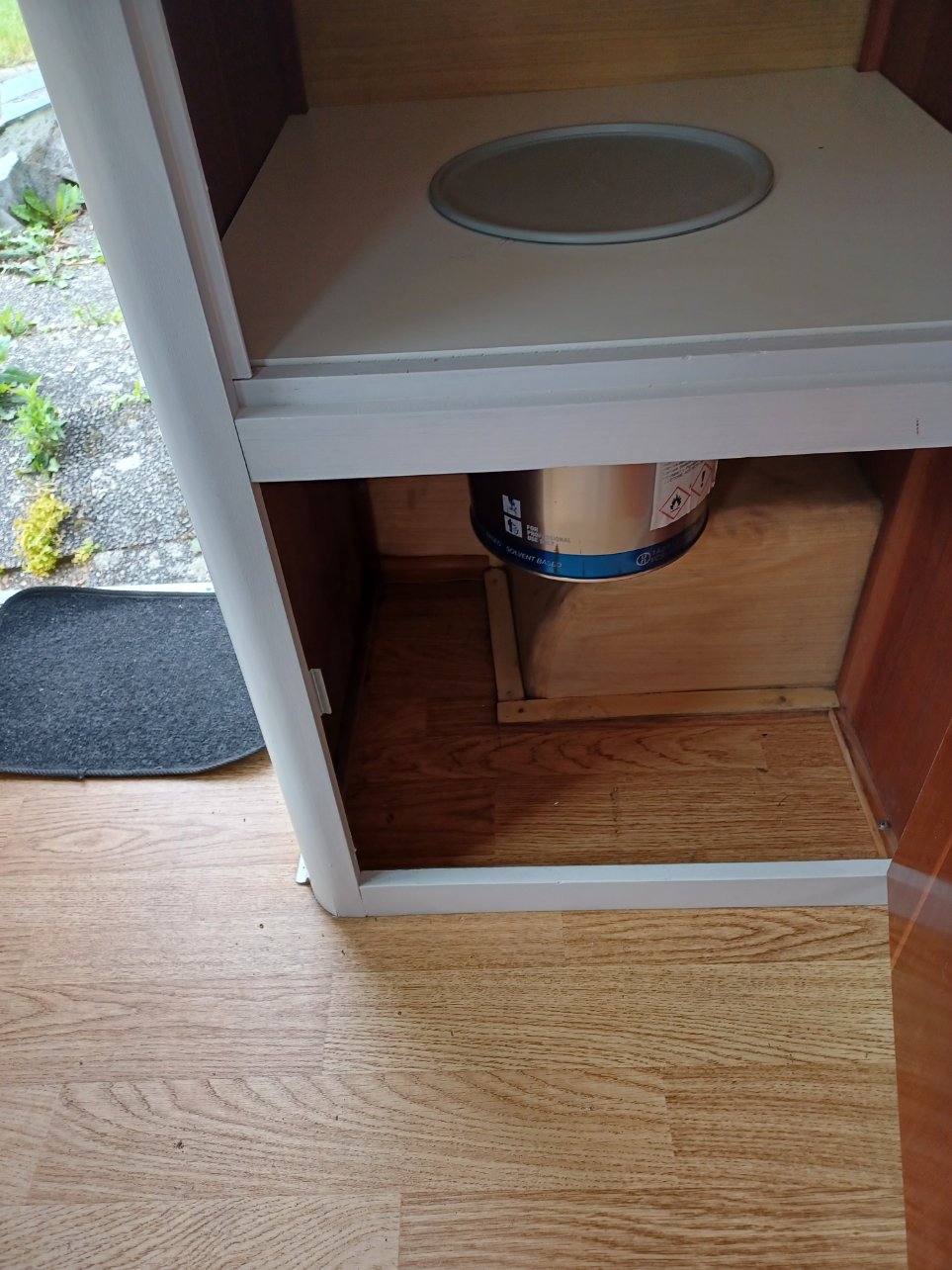

Cette caravane a été refaite à l'intérieur par l'ancien propriétaire et dispose de toilettes sèches. Et d'un lit fixe à l'avant. Il faut que je fasse la partie superposée.

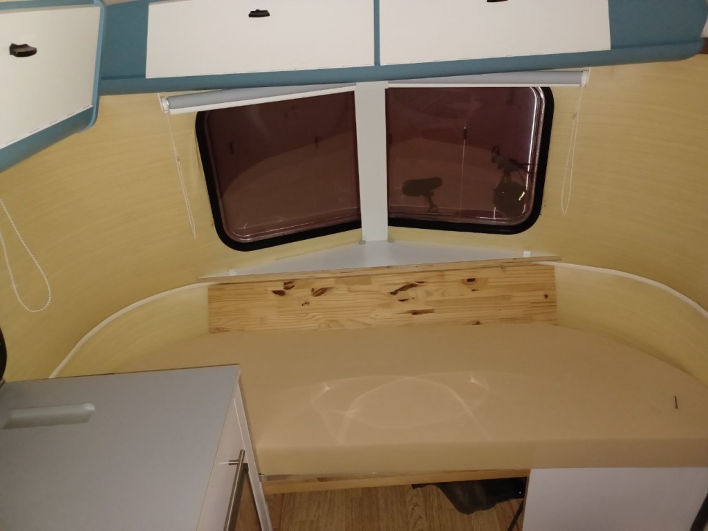

Voilà l aménagement actuel. La couchette avant doit être transformée en lit superposés. La table est en pin qui s accroche sur les rails d origine. Dans la penderie à gauche de la porte en entrant des toilettes sèches ont été aménagé.

Pour JP qui voulait voir les toilettes sèches ;)

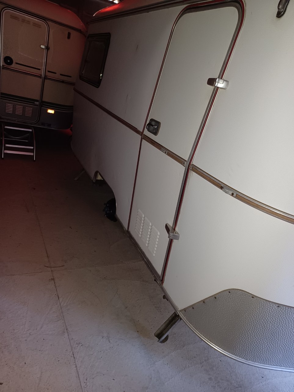

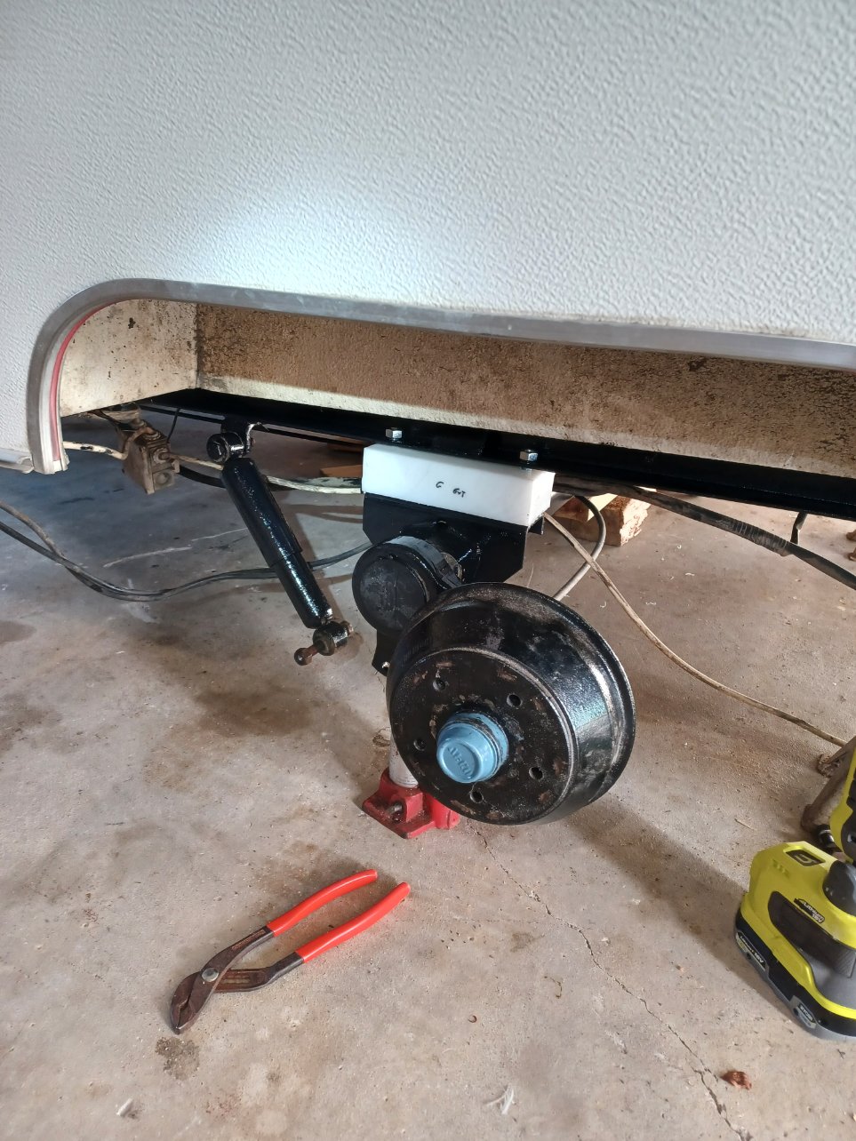

J ai un peu bossé ce week end !! Au menu refiler les grilles du frigo qui tenaient par 4 vis chacune...
J'ai changé le jonc en haut et devant par un joint neuf en 12 mm par contre le jonc central (ou il y a les poignées) est plus large...c'est le même jonc 12 mm dessus?

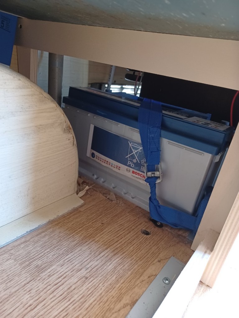

J'ai fixé la batterie qui alimente la pompe 12 v de l évier. Elle était juste posée au sol.
J'ai sécurisé le coffre à gaz car le système de fermeture à clé ne me semble pas terrible et je ne voudrais pas qu il vive sa vie tout seul en route...
Mon système 12 v. Un chargeur de batterie et un dispatcher de bateau qui permet d'alimenter selon les besoins les équipements. Chaque équipement à une ligne dédiée et un fusible. Ça m'a permis de retrait cher le frigo en 12 v ...
Il faut encore que je fasse passer les fils proprement l'objectif était de vérifier que ça marche...
Mon super outil Lego pour mettre les joints si certains ont des problèmes !!

C'est une batterie "liquide" ?? Pas de bac de rétention ???
Qu'entends tu par là ???
Une canule de cartouche de silicone, coupée à la bonne dimension, va bien aussi pour "réduire" la largeur du ruban et l'insérer dans le profilé alu, à faire par temps chaud.

Satané correcteur d'orthographe : cela m'a permis de rebrancher le frigo en 12 v.
En effet tu as raison je devrais mettre un bac sous la batterie.
Tu sais si le jonc 12 mm se pose aussi sur le bandeau central plus large?

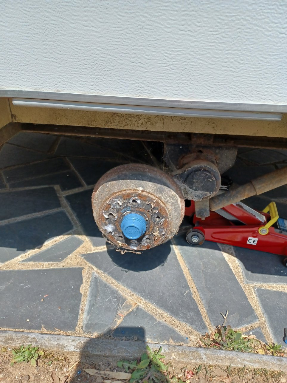

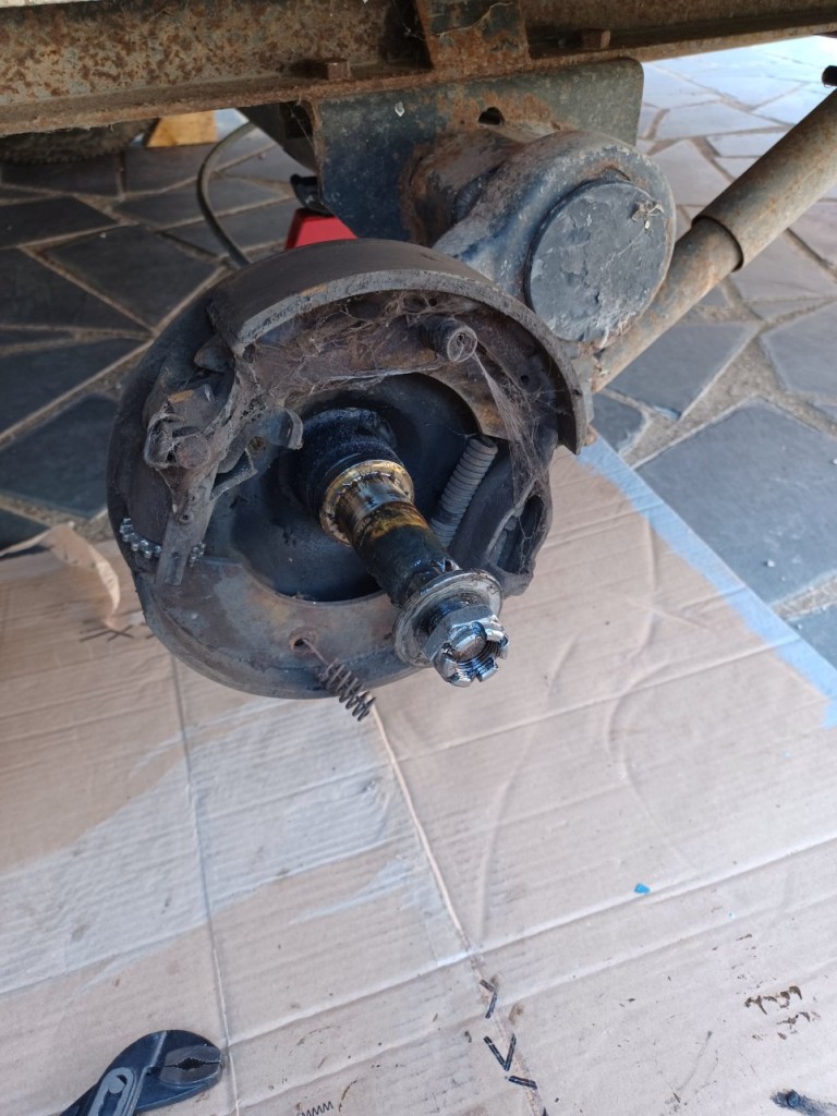

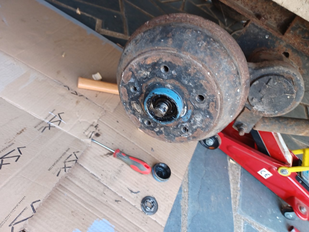

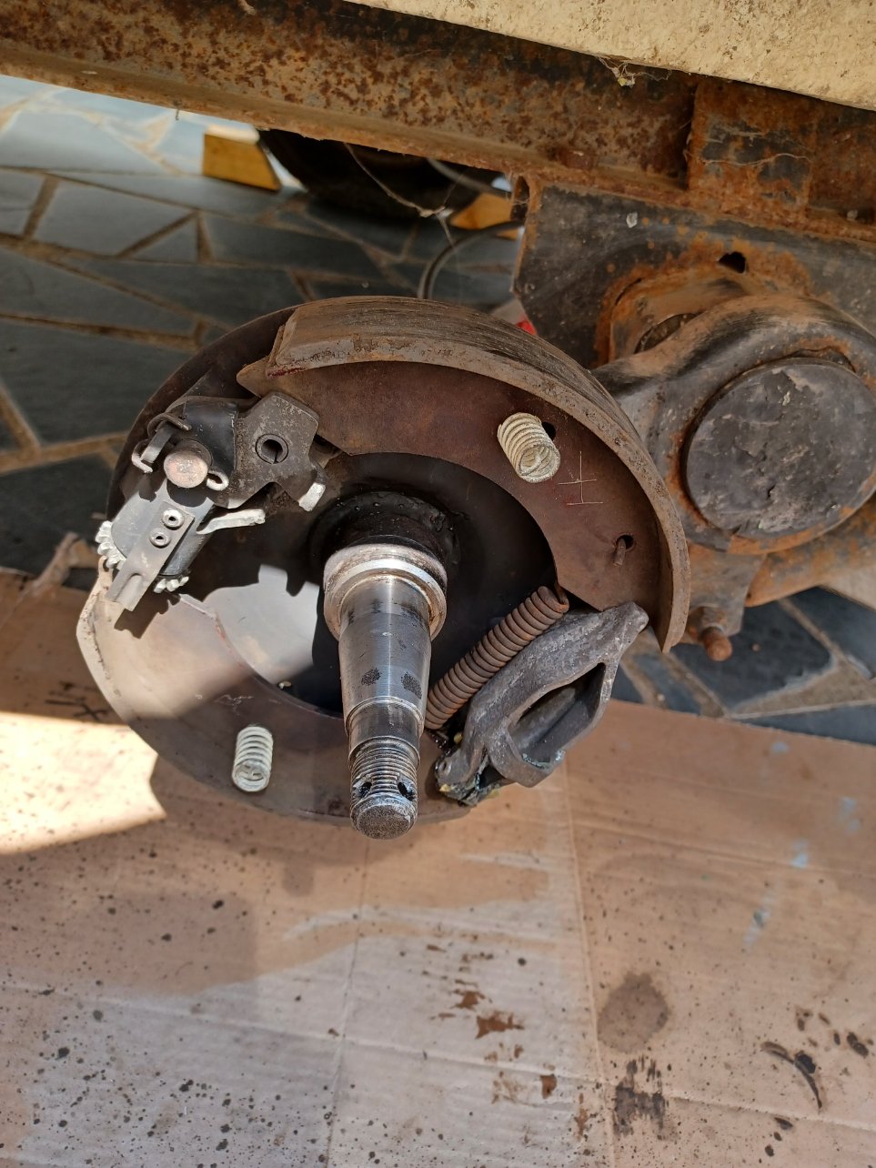

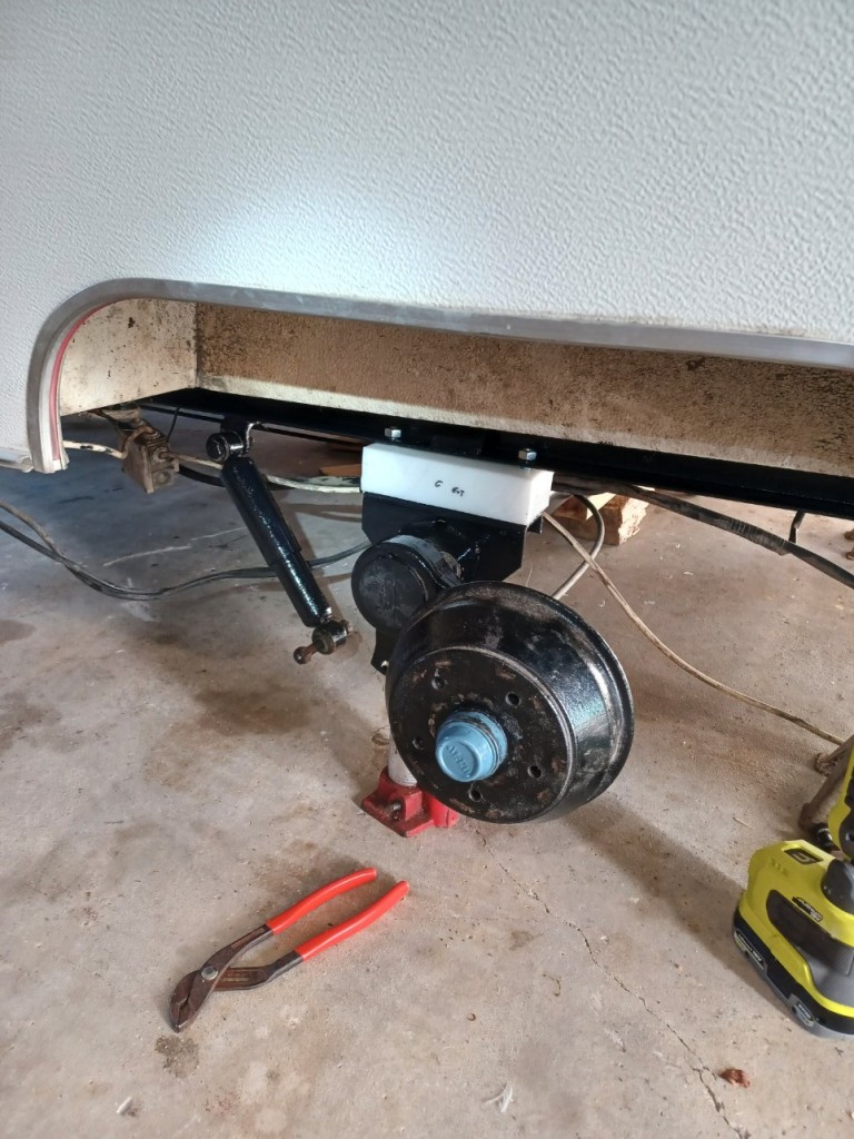

Cet aprem je me suis lancé dans la vérification des freins et des roulements...il faudrait pas que cet été il y ait un problème de roulage... du coup tout content je sors mon cric et ma chandelle, je lève le côté droit. Démontage de la roue.
Je fais sauter l embout alko avec un petit burin comme écrit dans le tuto du forum. Je déplié la goupille..je la casse en la sortant :pan3:
Je démonte l écrou de 27.
Et la impossible de sortir le tambour...je tire je force rien ne bouge... je tourne la vis de rattrapage de jeu pour libérer les mâchoires.. tic tic tic...et :pascontent1: ça serre le frein...alors je refais tout dans l autre sens...tic tic tic...je rale je me coche la tête...c est bien libre mais ça ne bouge pas... Du coup je l ai laissée comme ça sur une patte devant chez moi.
Y a t il un truc que j ai mal ou pas fait?
Faut il lui mettre un coup d arrache moyeux?
Merci de votre aide elle me fatigue la miss sur ce coup....

Derrière l'écrou il y a une rondelle, attention elle a un sens, coté creux vers l'écrou, est-elle ôtée, car elle peut coincer, sinon tapoter le tambour avec un maillet en tirant dessus, WD40 peut être ton ami sur la fusée au niveau du roulement avant.
Si c'est le roulement arrière qui coince et ne coulisse pas sur la fusée en tirant, c'est la bague coté intérieur qui va se libérer en sortant le joint spi.

Merci pour vos encouragements! Pensez vous qu'un coup d'arrache moyeux puisse lui faire du bien ? J'ai déjà tapé avec une cale en bois tout autour sans trop de résultats....
Messages : 20789
Re: Triton Toinette
Oui, mais délicatement et en tapotant le tambour !!

On est vendredi!!!!
Avec un copain qui tire sur les goujons pendant que je mets un coup de massette en bronze sur la fusée c'est venu....on avait tout un arsenal d arraches à dispo au cas où...mais pas eu besoin...
Bref je suis content.
Il faut tout nettoyer mettre un coup de peinture de la graisse et remonter car les garnitures et les roulements sont bons...

Repaires bien les mâchoires haute et basse, elle ne sont pas obligatoirement identiques !!
Et bon nettoyage. :mrgreen:

Oui j'ai bien marqué les mâchoires :) j'ai tout démonté nettoyé. Re-graissé. Toilé les garnitures et les tambours et repeint les tambours. Et comme mon Eriba a l'option (rare :mdr3: ) d'avoir un 2 ème côté j'ai recommencé pour que ça soit symétrique ;)
Maintenant retour au hangar d'hivernage ou je la laisse sur chandelles pour changer les 3 pneus.

Brossage du châssis qui avait de la rouille
Peinture antirouille.
La première couche du CP est abîmée du fait je pense d une peinture étanche qui a été appliquée dessus. Je l ai retiré et poncé le dessous.
lamenuis
Messages : 519
prénom : Yann
Re: Triton Toinette
Message non lu par lamenuis »
Effectivement, le plancher a souffert et il était temps de s'occuper du châssis. finalement, tu vas faire comment pour réparer ton plancher ?

Pour des raisons logistiques je n ai pas le temps et l espace pour refaire le plancher complet. Je plaque/ colle/vis du CP marine de 5 par dessous et je jointe au mastic colle. Ça lui permettra de faire le roadtrip de cet été...
dourouni

Ça fait ça...c'est étanche respirant et renforcé..
lamenuis
Messages : 519
prénom : Yann
Re: Triton Toinette
Je crois que tu exagères, ta réparation devrait durer un peu plus d'un été ;-) .

Toutes les pieces sont prêtes à être posées. J'ai tout fait dans 2 plaques de CP 5 mm.
Comme cet été on aura aussi du chemin je l'ai rehaussée de 5 cm.
Ça évite que la roue de secours racle quand la caravane est pas à plat.
Messages : 20789
Re: Triton Toinette
Juste une ou deux remarques, je découvre que les amortos ne sont pas fixés sur l'essieu mais une extrémité sur l'ossature Eriba ; leur longueur sera-t-elle suffisante avec la rehausse ???
Perso j'aurai mis de la visserie 10.9 pour la rehausse, à voir leur couleur je doute que ce soit le cas.... au moins 8.8 quand même ??

La visserie est bien en 8.8. Et l'amortisseur est assez long j'ai essayé !!

Ajout d un feu de brouillard ar. D origine il n y a pas le cablage et le câble de brouillard alimentait la caravane en 12v. Les feux ont êtes changés par des plus récents possedant un emplacement brouillard du coup ils ont êtes câblés pour que les stops soient doublés .

Je profite du weekend prolongé pour m'occuper du timon de la Toinette.
Problème il tape à la détente du timon (en redémarrage de rond point par exemple)
J'ai démonté le tout. L'amortisseur ressemble bien à un 120 SR, qui n'a pas l'air mort... par contre je n'ai pas de bague d'amortissement de fut (pièce 3 et 4 sur le plan) je ne les trouve pas a commander sur Internet.
Vous savez où peut-on acheter ces pièces ?
J'ai vu sur un post que ça pouvait venir des freins... je vois pas pourquoi car c'est à la détente...

Bonjour à tous.
Après recherche j'ai trouvé la bague de butée sur TrailerGigant. Je viens de commander la bague, le soufflet et l amortisseur....
https://www.trailergigant.com/fr/freina ... -freinage/
