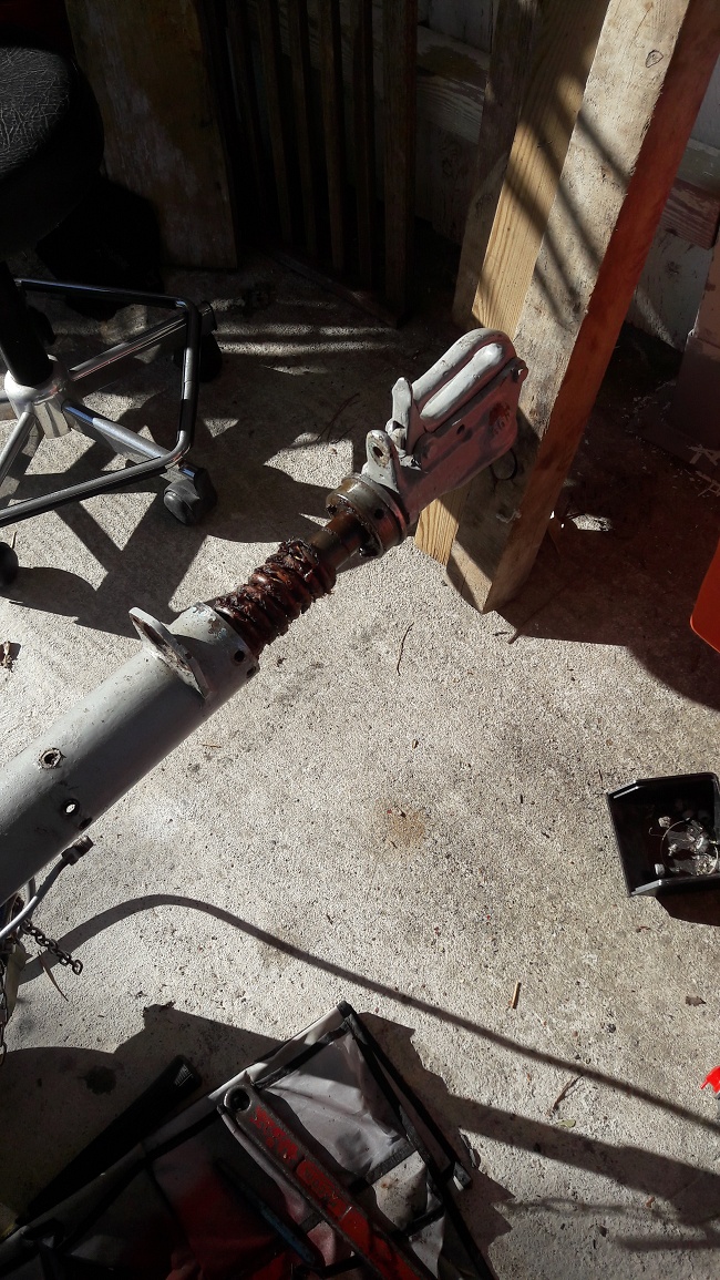

Mon amortisseur de timon étant HS (plus de retour) j'ai du le changer :) Et vu la complexité pour en trouver un, je vous fais un petit résumé ici :)
La plaque du timon :
L'amortisseur une fois sorti du timon :

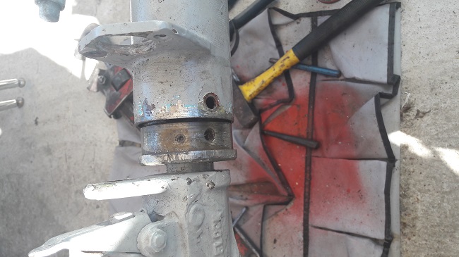

avec photo c'est plus parlant
merci
Re: Amortisseur de timon PUCK 1978
Complète la photo avec une autre vers la flèche, il n'y a pas un boulon en travers ?
Voir http://www.forumeribatouring.com/viewto ... &start=200 à la date du 14 oct 2016.
Bien que ce ne soit pas exactement un timon similaire.

J'ai honte, :snif:
En fait c'était le graisseur arrière qui tenait tout
