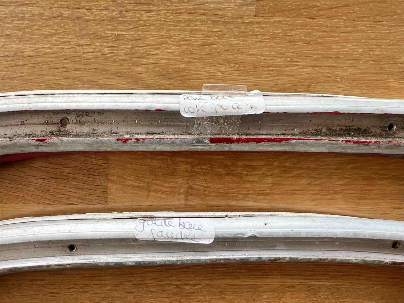

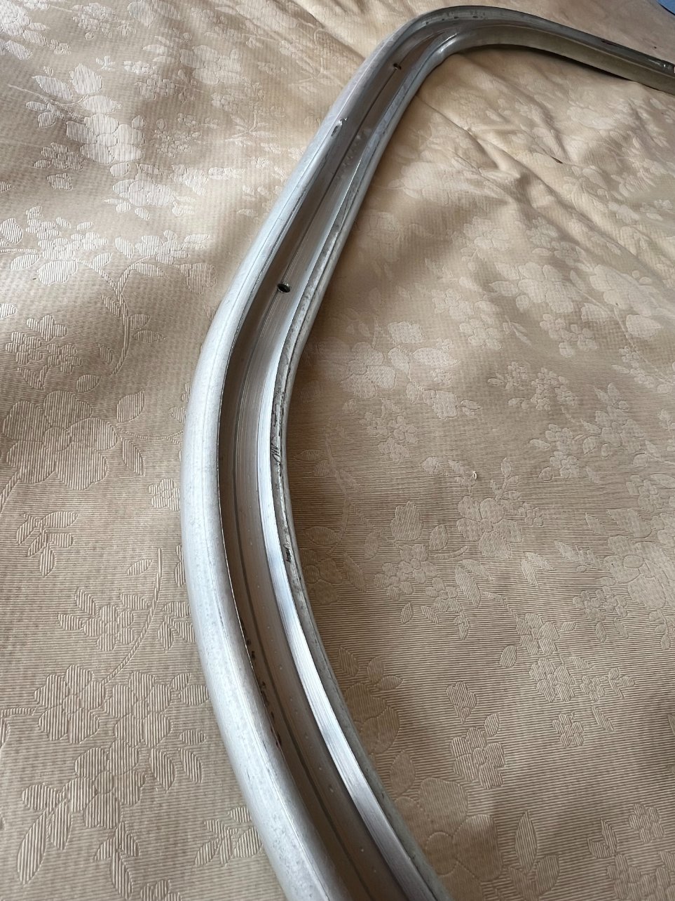

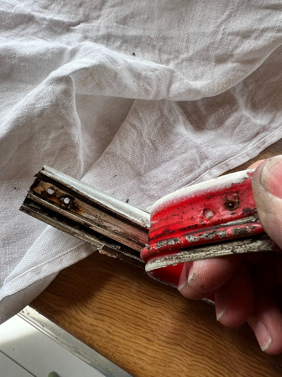

Sinon je bataille depuis deux jours avec du WD40 sur le système de la fenêtre, rien ne bouge... je vais mettre ça de côté avec l'espoir de finir les tôles d'ici la fin de semaine et remise en place de l'électricité pour attaquer enfin le plancher car à partir de demain, températures entre 21 et 23 l'après-midi, faut en profiter après toute cette pluie. : Sun :

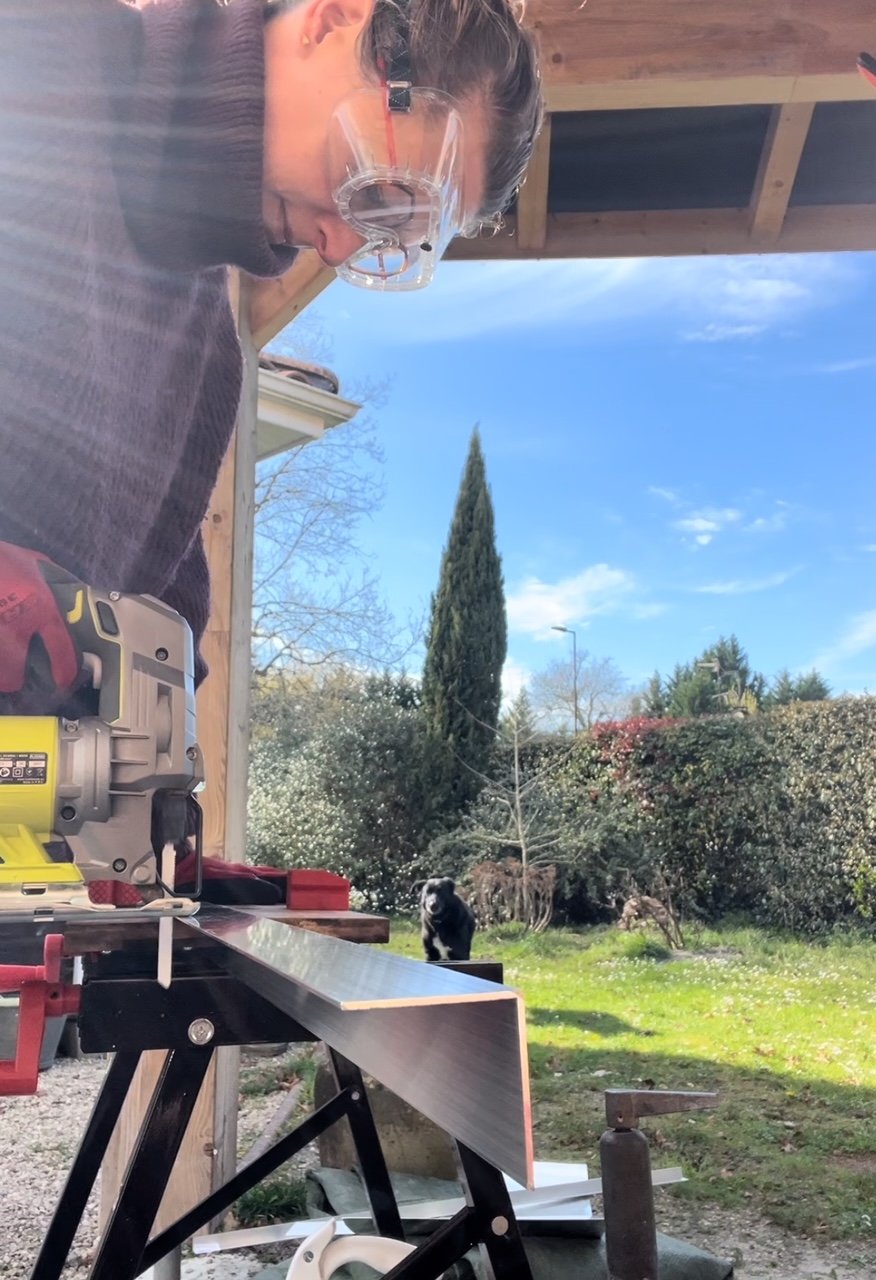

Il fait beau donc : me revoilà!
Ce midi ma meilleure amie est venue me prêter main forte et pas les mains vides, elle vient m'aider en m'amenant des cadeaux:
C'est mon amie je ne vous la prête pas :ghee:

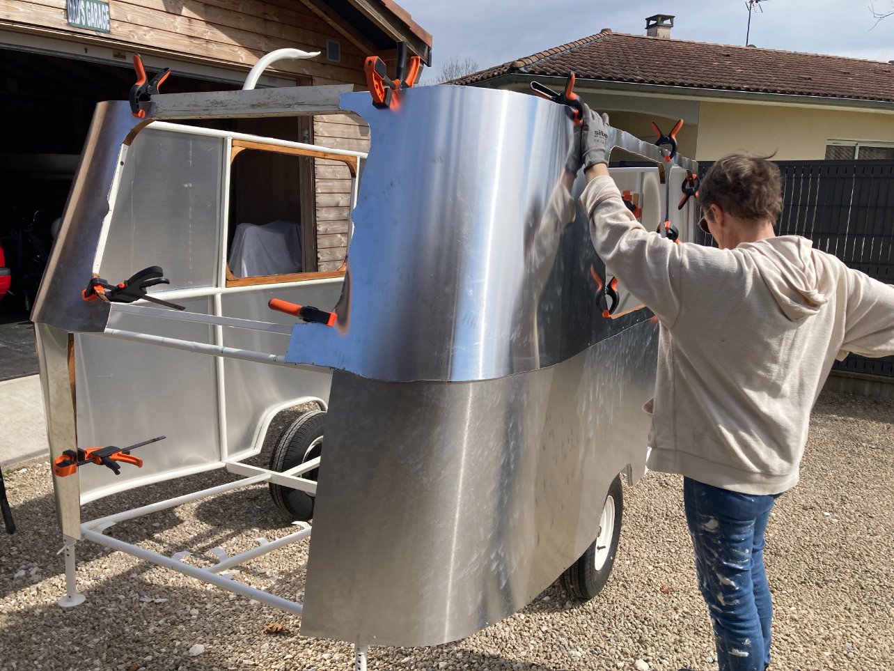

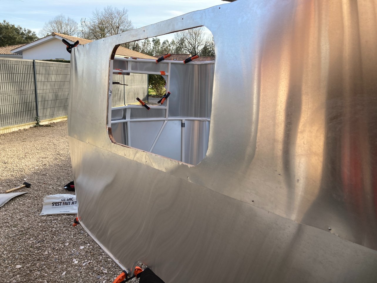

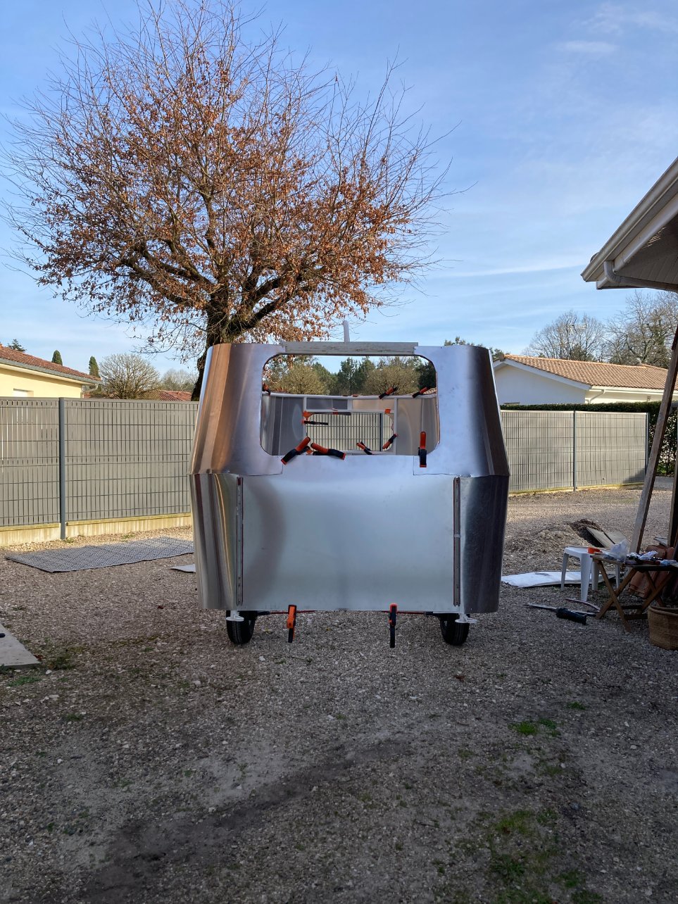

Sinon on a été efficaces, tôle du haut de la porte à l'arrière et on a presque fini la tôle basse arrière (plaque immat/feux).
D'origine cette dernière est agrafée aux tôles du côté et à un tasseau en bois à l'intérieur. Mon agrafeuse n'a pas voulu..

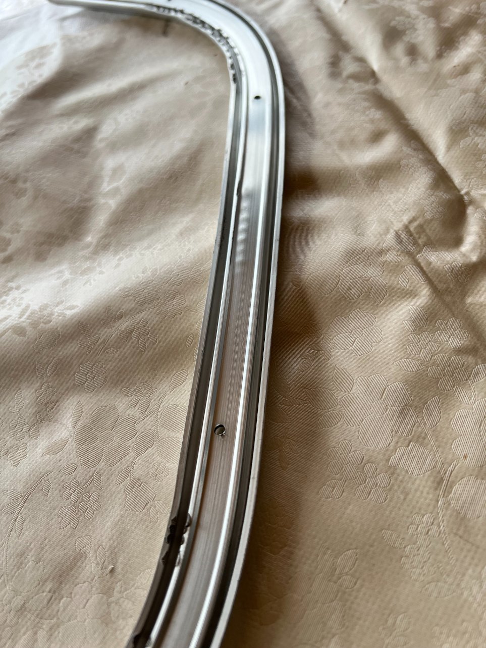

Le temps que la tôle se fasse j'ai mis le profil alu, ça plaque bien c'est cool. Pour la peinture je pensais enlever le profil, vis provisoires et remettre le profil après peinture, sauf si vous avez une meilleure idée?
Demain après-midi on repart vers la baie avant, on a bien avancé et bien bronzé : Sun :

Bravo je vous félicite car c'est du super boulot, surtout pour des "novices" mais bien organisées sans 2 mains gauches et très volontaires. :amen:

Super, ça avance avec le soleil !
Et la vitre avant, ça tombe comment au final ?
Pour le rail oui, c'est mieux de la peindre avant ça sera bien plus pratique, rien à protéger dans l'état

Merci Laurent pour ton retour sur le rail mais ma question n'était peut-être pas claire, je reformule.
"Comment faire tenir la tôle arrière sans le rail et ses vis puisque d'origine elle est agrafée à celles du côté et au tasseau en bois?"
Pour que la tôle se fasse j'ai mis le rail mais je vais devoir l'enlever pour peindre. Je pensais donc remettre des vis provisoirement pour la peinture mais il y a peut être une autre solution (sachant que mon agrafeuse n'a pas voulu percer les 2 couches d'alu).
Pour la fenêtre on va devoir ajuster sérieusement, on a repris la découpe des tôles car décalage avec celle d'origine, et je vais mettre un tasseau en bois sur un côté. On a présenté la fenêtre ça devrait le faire, on fixe cet après-midi :trefle:

Avancée un peu moins spectaculaire aujourd'hui, j'avais du boulot donc temps restreint.
Au menu avec mon amie:
- Continuer à avancer la fixation de la tôle du haut, on a fait le contours de la porte pour avancer vers la fenêtre.
- On bataille encore sur les ajustement à l'avant car il y a eu du mouvement lors des soudures et il va falloir encore quelques ajustements.
- On a mis les rivets aux fenêtres côtés et arrière (les pattes repliées)

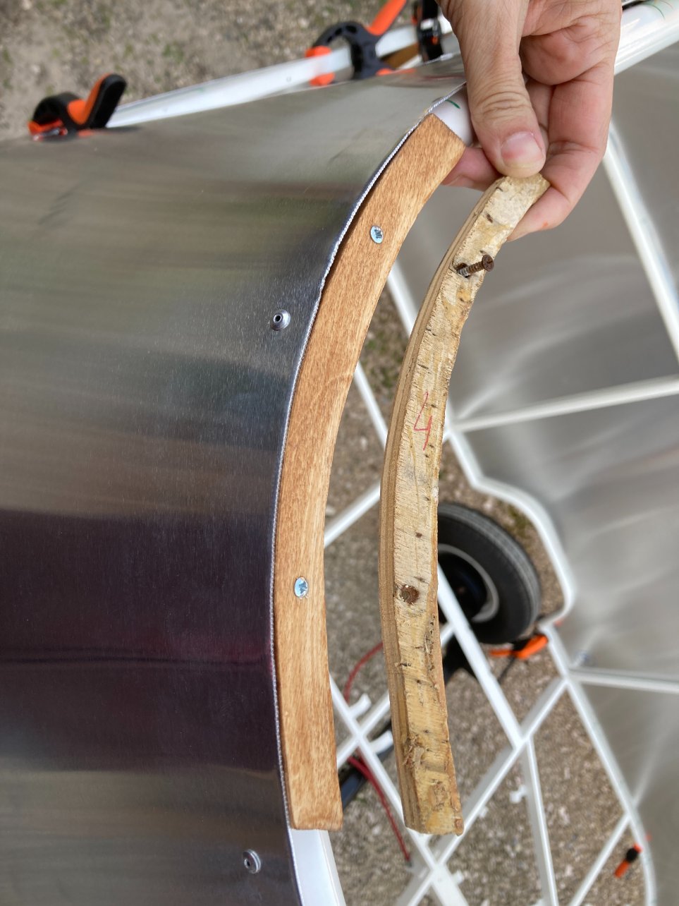

- J'ai commencé à mettre les nouveaux CP arrondis lasurés sur le haut de la structure, je vous mets une photo avec le morceau d'origine.
Les tôles sont bien tendues sauf à quelques endroits où ça gondole légèrement mais je pense qu'avec le rail on le verra beaucoup moins, et puis si c'est pas le cas je lui mettrai un autocollant "Eriba artisanale" à l'arrière! (ça tombe bien à l'arrière la tôle est super bien tendue :ghee: )

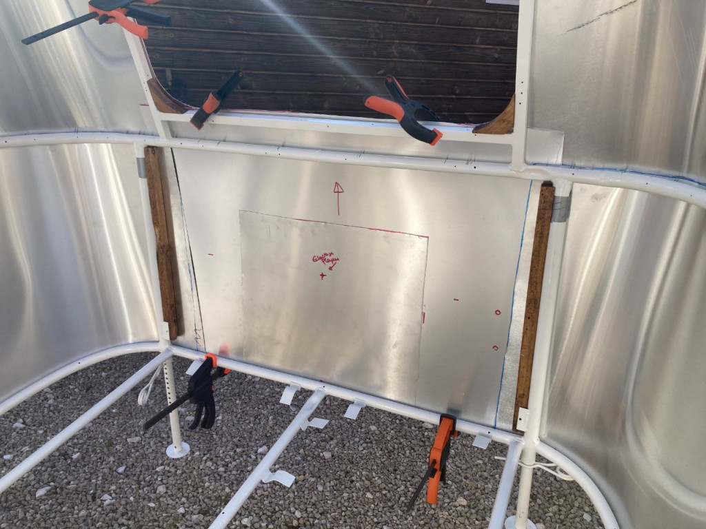

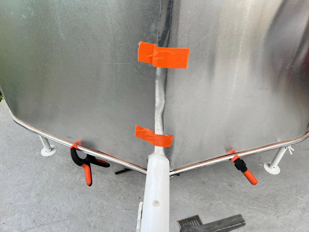

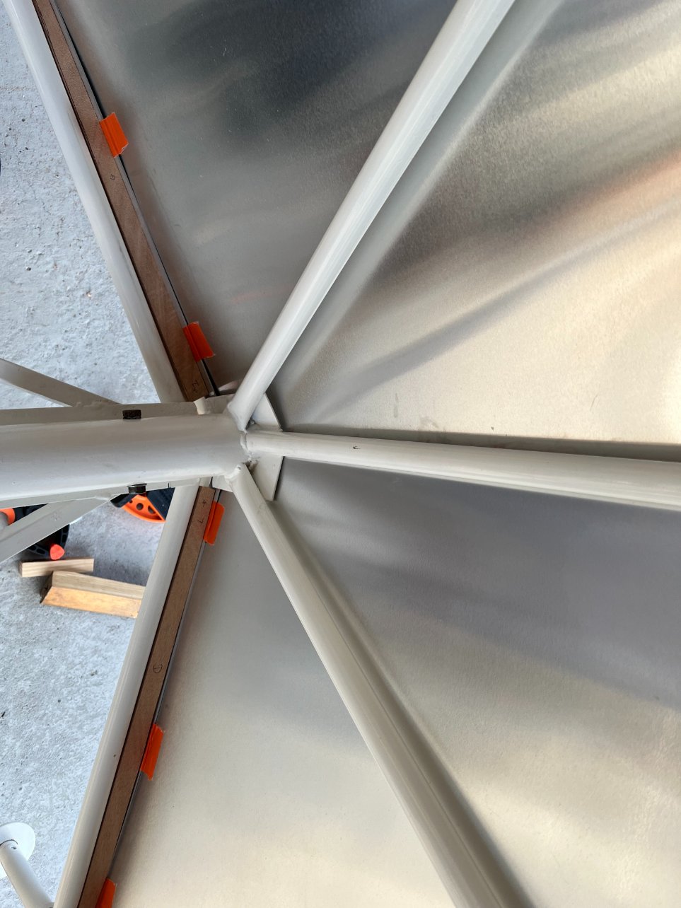

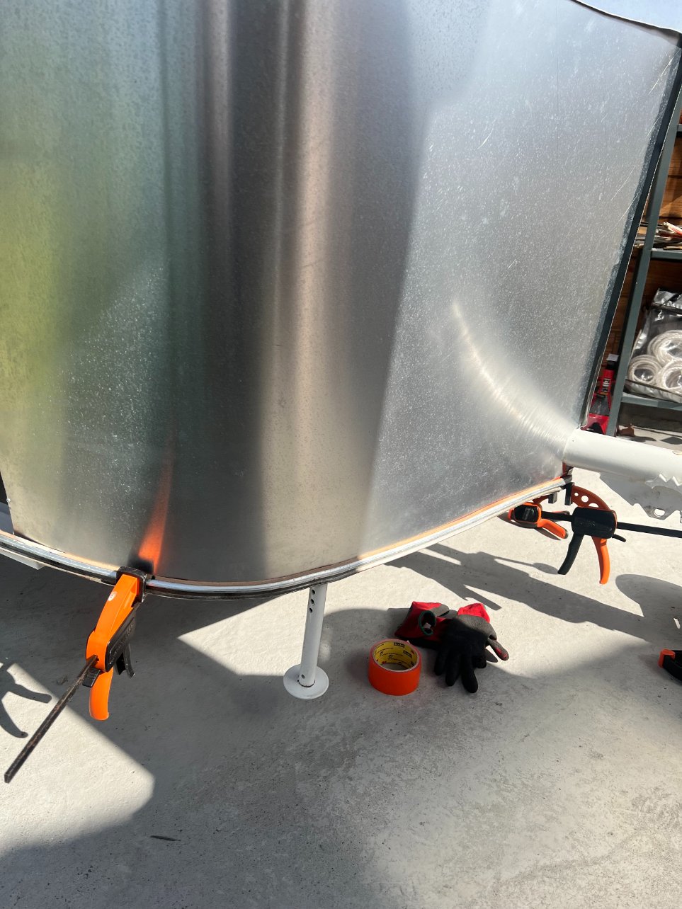

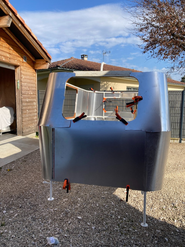

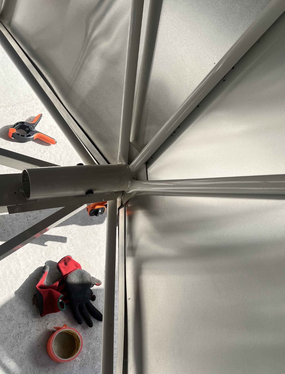

Je bataille à rattraper un décalage de soudure à l'avant.
Pour rappel, en bas de la structure, les deux tubes avant se rejoignent au niveau du timon et cette partie était toute bouffée.
Je vous remontre:
Le soudeur, voulant bien faire a décalé les tubes vers l'intérieur de la structure, je m'en suis aperçue dès que j'ai ramené Sunny et j'ai failli tomber dans les pommes.. l'ensemble est propre et solide mais, les tôles ne peuvent plus s'y fixer...
Sans mentir, il y a eu trois mois de réflexion (popop je vous vois venir en pensant que c'est normal parce que je suis blonde... peut-être) de rage aussi et de peur de mal faire... et puis l'attente d'un autre soudeur qui devait venir, je relance et attends, marre, je m'y attèle.
Donc, j'ai positionné les tôles en partie et pour retrouver mon galbe (enfin celui de Sunny) j'ai fixé le rail bas avec des pinces.
A l'intérieur on voit vite le décalage...
La structure est solide, pas de doute mais il faut que je puisse bien fixer les tôles et surtout éviter que le rail se torde avec la pression en roulant ou en cas de choc.
Première idée: mettre un plat en aluminium qui sera fixé sur les pieds et le bout du timon: bonne idée pour fixer les tôles mais voila, l'alu est trop souple.. :rougefaché:
Deuxième idée: rajouter une cale en bois faite sur mesure pour maintenir le tout.
J'ai fait des tests avec du scotch et des pinces pour maintenir l'ensemble, c'est pas mal. Les tôles sont bien tendues, l'ensemble semble solide, le rail se positionne bien. La cale est coupée, j'ai plus qu'à tout fixer, j'espère juste que c'est la bonne solution :(
Sur la photo ci-dessous rien n'est fixé définitivement d'où un léger jour entre le plat alu la tôle et la cale.

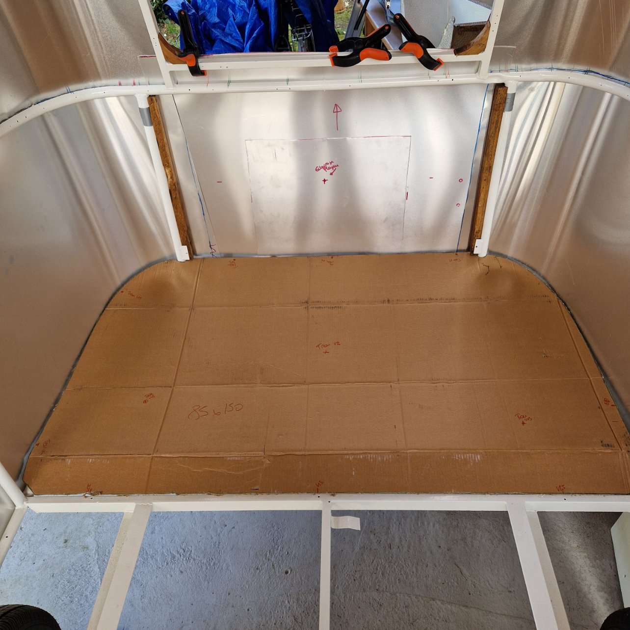

Sinon il y a eu aussi la reprise du patron du plancher arrière, la semaine s'annonce pourrie en météo mais si je peux je le coupe et commence à le peindre.
Messages : 11980
Re: Restauration Sunny - Puck 1974
Bonjour Constance.
Je comprends tes :rougefaché:
Perso ,pour rattraper je ne mettrais pas du bois, je m'arrangerais à mettre une pièce métallique, alu ou autre , ça doit être possible. Le tout maintenu à travers tôle, pièce de rajout et fixé sur ossature origine.
Le bois à cet endroit :nonon:
Bonne continuation, je ne m'en fais pas je sais que tu vas y arriver.

Ce n'est peut être pas des avancées spectaculaire visuellement mais c'est du taf!
je crois voir la bande alu entre le bois et la tôle: plus tu superposes, plus tu dois faire des joints, plus tu as des risques d'infiltrations.
A cet endroit, prends vraiment un bois qui reste stable dans le temps type ipé ou cumaru (lame de terrasse).
Si tu attaques ton plancher, n'oublies pas le biais à la jonction entre la partie horizontale et la partie qui se relève: ça ne joue pas beaucoup sur les mesures mais le joint est plus facile à faire quand les bords sont a peu près parallèles.
Et courage, ce n'est pas parce que visuellement :nono: , ça n'avance pas que rien ne se fait :super: : tu n'as jamais été si proche de la fin :taré1:

Salut Constance,
De passage ici, je vois que tu avance bien ... pas facile les tôles :mrgreen:
Pour l'arrière pourquoi ne pas mettre un ou 2 rivets pour les maintenir ????
Pour rattraper l'avant je ne penses pas que le bois soit une bonne idée 8|

Yann je te suis dans ton raisonnement et c'est pour ça que j'étais partie sur du bois et clairement je suis plus à l'aise avec la découpe de bois que de métal.
Mais dans les Landes on a tous des terrasses... en pin (qui vieillissent mal) j'ai demandé aux copains une chute de bois exotique mais rien.. Je décide de tester l'idée de Vincent.
Je vous laisse rigoler 2min, j'avais jamais coupé de métal (sauf la tôle à la grignoteuse), je découvre donc que c'est pas si difficile avec ma super scie sauteuse :ghee: je suis donc contente de ma journée, rien que pour ça.
Je positionne, recoupe, positionne les cornières en alu et ça semble faire le boulot. Bon c'est beaucoup moins précis que le bois où j'avais fait un arrondi mais en le fixant sur le tube intérieur je pourrai y riveter les tôles et y visser le rail. Reste quelques ajustements à faire pour que ça tombe nickel.
Pour ceux qui connaissent les Landes, on est en plein dans le pollen, compliqué de travailler dehors sans ressembler à un lapin qui a chopé la myxomatose et c'est que le début! Je me garde la fixation finale pour un jour avec moins de vent.
En photo ça donne ça:
Ce cher pollen de pin...
Messages : 11980
Bonjour Constance
C'est tip top, je pense que tu as pris la bonne décision. Avec une petite disqueuse ça l'aurait mieux fait, sciée et ébarburée.
Bonne journée, Benjamin.

Hier j'ai collé les cornières alu à la colle spéciale métaux (ça pu le poisson séché cette colle :berk1: ).
Ce midi normalement fixation, qui sera contre le plancher, et je pensais mettre des rivets car ceux que j'ai sont étanches et très plats.

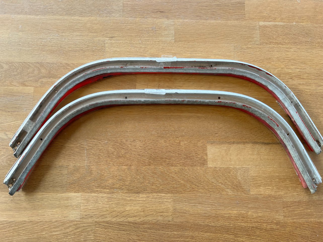

Semaine dernière, un peu de temps devant moi je décide de commencer à nettoyer les rails (parce que ça, je sens que ça va être très looooon), je commence par celui des roues et je veux remonter les joints neufs de suite (pour ne pas me perdre les chèvres après) et là soucis... aucun de ceux que j'ai n'y va! :diable:
Je demande à un copain qui a fini sa puck, ben pas les mêmes...
Le problème est que j'ai acheté le "package joint" chez Eribasar quand j'ai acheté la puck, soit en août de l'année dernière, donc ils n'étaient pas très contents que je revienne sur la commande, normal... J'ai quand même bataillé un peu (car 80€ pour le joint manquant j'ai mal aux fesses) et ils reconnaissent avoir envoyé le mauvais (j'ai eu le KE06 à la palce du KE04), on va donc faire un échange, ouf!!! Finalement heureusement que j'ai regardé avant l'heure!
On a encore deux jours de très beau (demain ils annoncent 29°C dans les Landes... ) et semaine prochaine pluie pluie pluie.
Donc je laisse la Puck (à l'abri) de côté pour faire la grosse qui elle n'a pas la chance d'avoir un toit au-dessus de la tête, pour des travaux de toit justement.
Quelques photos de mes rails, ils ont été maltraités quand même, le plus chiant (on a le droit de dire des gros mots ici???) c'est la peinture rouge dessus. Bon on frotte bien et ça part mais ça prend un peu de temps! Par contre, reste un problème c'est le joint du rail de passage de roue du bas, lui ils ne le livrent pas et il ne se fait plus, impossible de garder les miens qui sont morts (ils ont cuit avec les coulures de peintures) va falloir que je pense à un solution bis.
Passage roue avant
Passage roue avant
Passage roue avant
Passage roue avant
Dessus passage roue propre
Dessous passage roue propre
Rail auvent avant
Rail auvent avant
Rail de l'auvent après nettoyage et avec joint
