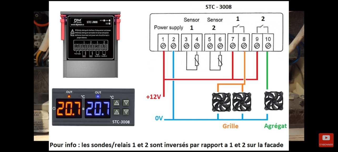

J'ai trouvé une vidéo très bien faite par un camping-cariste youtubeur : https://youtu.be/OqWvjkZNQpM?si=e-L_raLNrA6hEhgr
J'ai repris le même principe : un régulateur 12v 2 voies, 2 ventilateurs 120mm pour extraire l'air chaud en partie haute, un interrupteur pour allumer/éteindre le régulateur :

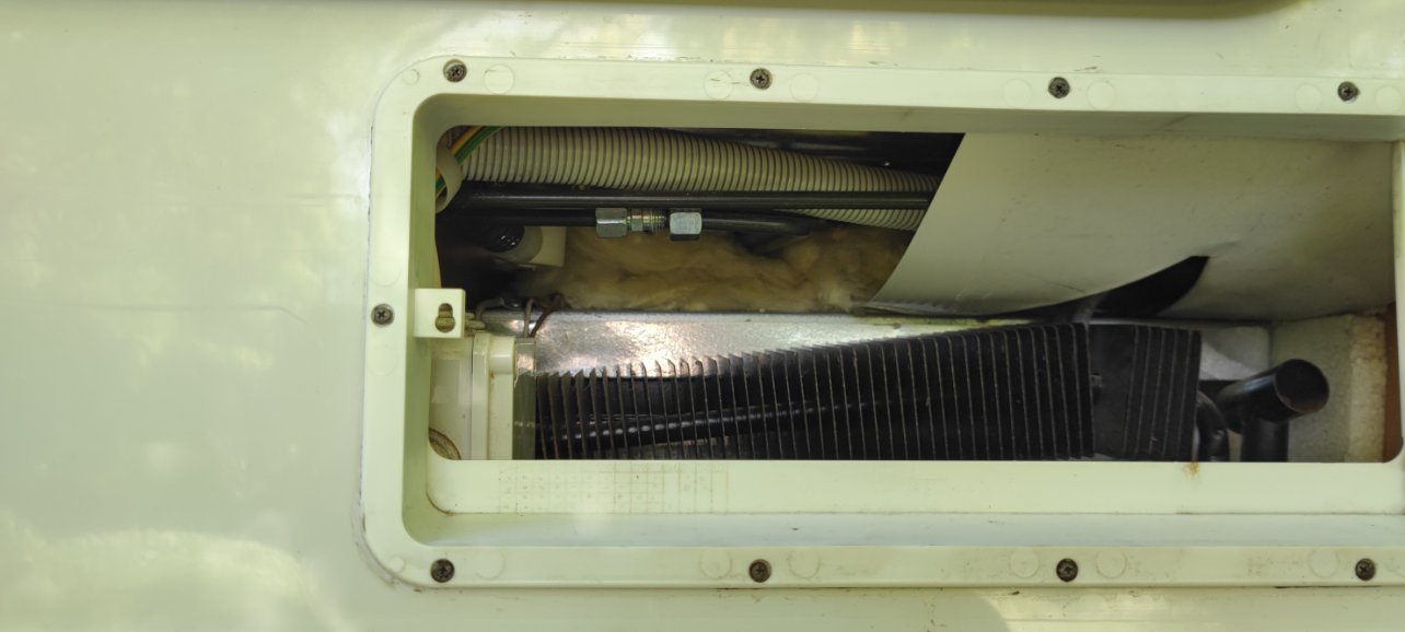

Il faut ensuite dévisser le tuyau de gaz depuis la trappe supérieure (eriba 418gt). Le raccord était caché derrière une tôle blanche qu'il faut dévisser (la tôle de droite est toujours en place sur la photo) :

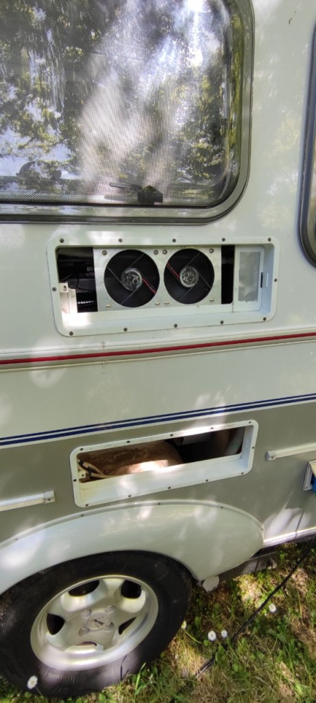

Création d'une plaque avec les deux ventilateurs 120mm. La plaque est pliée et tient sans vis (le pli rentre au niveau de la trappe) :

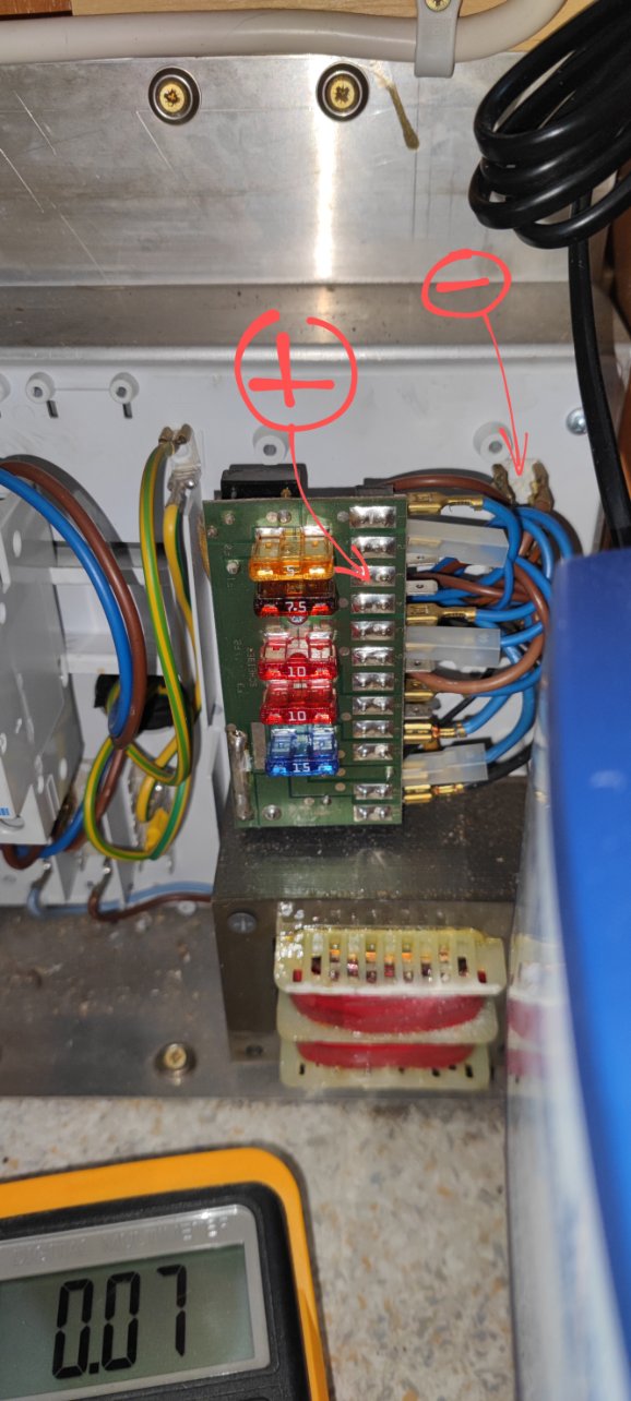

J'ai ensuite tiré une alimentation 12v continu depuis le tableau électrique :

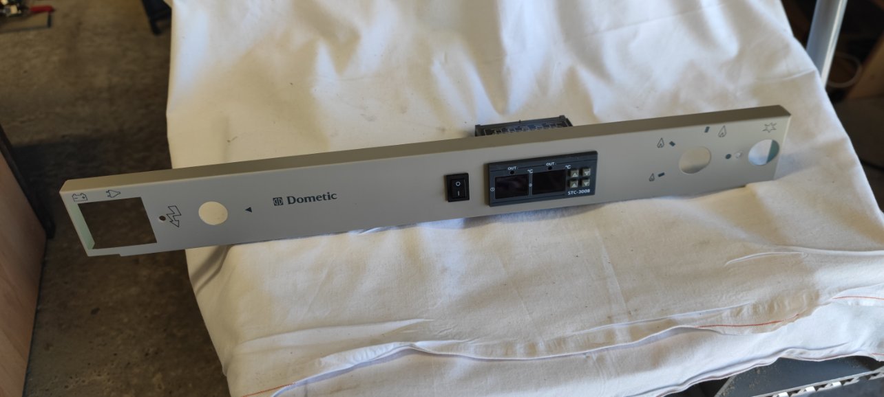

Découpe de la façade avant :
Branchements :
Allumage du système :
Pour le moment j'ai uniquement mis les 2 ventilateurs pour chasser l'air chaud. Je n'ai pas encore installé le 3eme ventilateur qui sera piloté par la deuxième voie du régulateur et qui soufflera sur l'agrégat (voir vidéo plus haute). Je vais déjà voir cet été si les deux ventilateurs suffisent..
Niveau réglage du régulateur, j'ai programmé un déclenchement des ventilateurs quand le compartiment arrière atteint une température de 45 degrés, et arrêt des ventilateurs à 35 degrés.

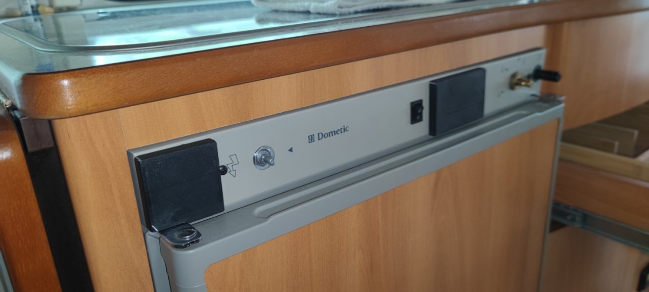

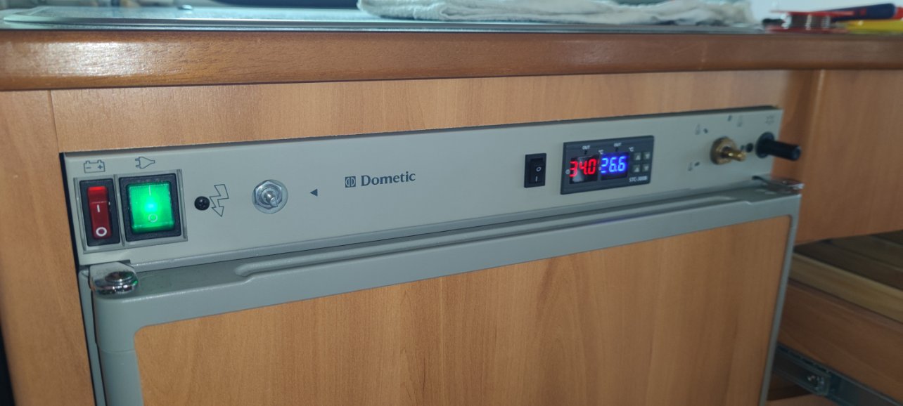

Petit bricolage complémentaire : je n'arrive pas à dormir avec la lumière verte de l'interrupteur du frigo. Elle est très forte et illumine la caravane la nuit. Le régulateur ajoute une teinte bleue et rouge. On se croirait dans une discothèque...
J'ai donc imprimé en 3d deux caches en plastique dans lesquels j'ai intégré des aimants, et j'ai aussi collé des aimants au pistolet à colle derrière la façade en alu du frigo. Ça donne ça :

Le troisième ventilo viendra plus tard (à mon retour de déplacement), j'ai tiré un câble en attente pour l'alimenter et la deuxième sonde de température est déjà fixée à l'agrégat

Quand à l'interrupteur vert d'origine, j'ai eu plus rapide à imprimer le cache qu'à changer l'interrupteur
