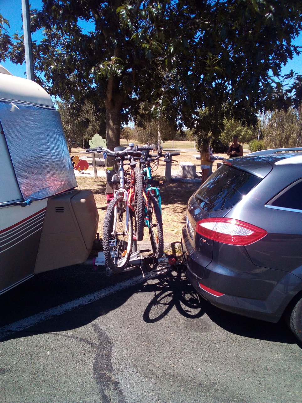

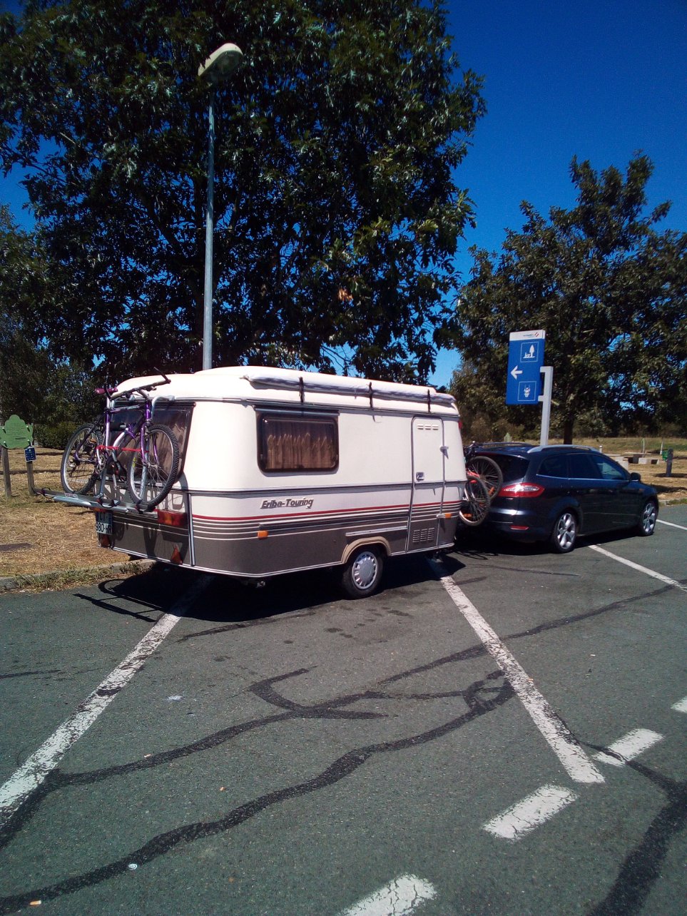

Ça y est, le choix a été fait et utiliser sur plus de 3 milles mkilomètres . Et nous avons opter pour porte vélo avant et arrière.
Ça fonctionne très bien avec trois vélos sur le timon + 1 a l'arrière ( a 100 km/h ça ne bouge pas )
Autrement j'ai essayé avec 2 vélos a l'avant et 2 a l'arrière pour libéré de la place pour l'angle de bracage ( et ça fonctionne bien aussi )
Encore merci pour tout vos conseils
Messages : 6103
Re: Porte vélos arrière
Bravo, c'est bien de nous donner le retour ! et en plus, en photos :super:
Le poids sur flèche, avec trois vélos devant, c'est combien ?
Et pour le poids total en charge, sur la Carabane, ça donne combien ?

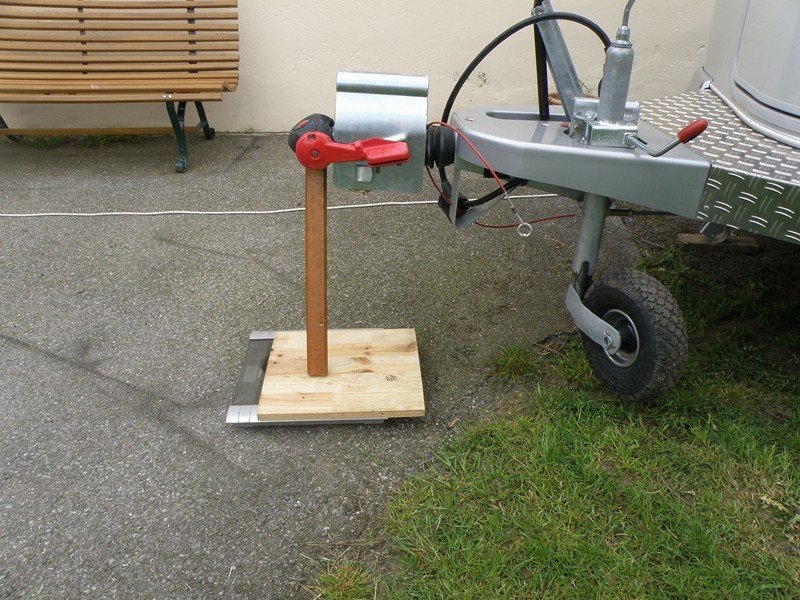

Pour le poids sur flèche, j'avais oublié de mettre une planche sous la roue jockey donc la balance a plié dans le milieu 😁 mais elle indiquait dans les 65 kg (avec juste une petite bouteille de gaz dans le coffre avant ) pour 3 vélos + porte vélos.
en ce qui concerne le poids total en charge je te dirais honnêtement que je ne l'ai pas mesuré car le châssis de la caravane peut encaisser le double de ce qui est marqué sur la plaque signalétique ( voir plaque sur le châssis ) et que je n'avait pas le temps d'ajuster ce détail et de plus sur la route autant il y a des appareils photo mais très rarement des balances :).
Il faut juste rester raisonnable et bien repartir le poids ( je mets le auvent et le matériel le plus lourd dans le coffre de la voiture en le calant sur l'essieu arrière de la voiture ) et tout ce passe bien

Fagat85 a écrit : ven. 21 août 2020 10:11 Pour le poids sur flèche, j'avais oublié de mettre une planche sous la roue jockey donc la balance a plié dans le milieu 😁 mais elle indiquait dans les 65 kg (avec juste une petite bouteille de gaz dans le coffre avant ) pour 3 vélos + porte vélos.
Tu serais surpris de voir la différence de poids entre la balance sous la roue jockey et la prise de poids sous la tête de l'attelage.
Ce n'est pas du tout pareil ! !
Ben oui, plus tu t'éloignes de l'essieu et plus le bras de levier est important et moins il y a de poids, d'ailleurs ceux qui avaient monté un CAMPER TROLLEY à chenilles avaient positionné l'attache au ras de la carrosserie, près du coffre, pour avoir un max de poids en appui....

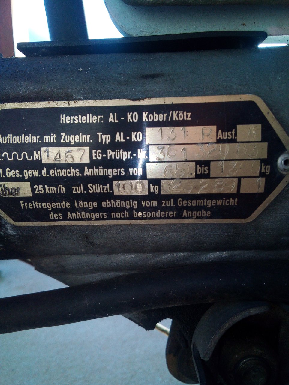

Ça n'a rien à voir.... c'est le maxi que peut tracter l'attelage, ainsi qu'un appui de 100 Kg sur la tête.
C'est sur l'essieu qu'il te faut regarder comme dit plus haut....
Le jour où il te faudra changer le vérin amortisseur de la tête il te faudra en commander un pour tête 131R.

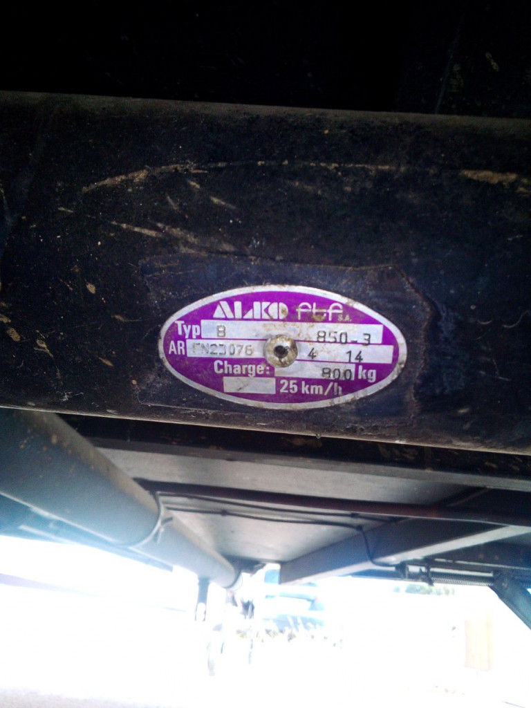

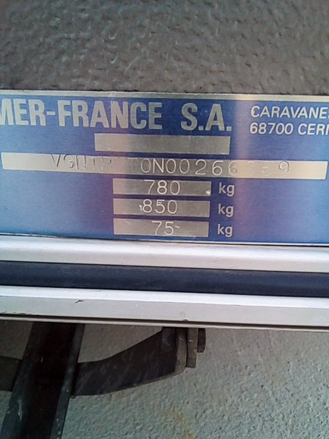

J'ai trouvé ça sur l'essieu. Et l' autre c'est la plaque apposé en bas a droite de la porte
Je suis un peu perdu entre toutes les plaques...😳

Sur essieu
Sur essieu
Plaque a côté de la porte
Sur la plaque près de la porte, poids à vide, poids en charge et appui sur la boule
Sur la plaque de l'essieu force de l'essieu ..... mais je vois mal si 800 ou 900 kg ???
Si 800 kg, y'a comme un Schmilblick :(

Il y a un soucis, voir avec Hymer Cernay (M. Vernerey) en fournissant photos et photocopies de tout ce qui se rapporte à ce loupé, plaque essieu, plaque bleue et carte grise, lui demandant de faire le nécessaire en vue de rectifier la CG ou changer la plaque.
Il semblerait que le loupé soit la plaque bleue, car si la CG dit vrai, tu es dans les clous pour le force de l'essieu.
J'ai eu un soucis similaire lors de l'achat d'occas de ma Familia qui avait une charge utile de 10 Kg !!!
PS : tu peux confirmer le N° 266359 ??? ainsi que l'année de mise en circulation 91 ou 92 ???

Pour le numéro sur la plaque bleue c'est : 266859
pour le poids sur essieu : 800 kg

A ton avis c'est quoi le poids initial de la caravane ?
Merci d'avance
C'est ce qu'il y a sur la carte grise, la plaque bleue est une erreur.... car avec un essieu 800 Kg et poids à vide 780 Kg......... là il faut voyager très très léger un string et un paquet de biscuits secs !!! :hehe:
Contacter à Hymer Cernay pour faire la modif suite à leur erreur. :rougefaché:

Je cherchais comment disposer d'un porte-vélos à l'arrière de notre Pan Familia mais, finalement, je renonce. Trouverai une autre solution.

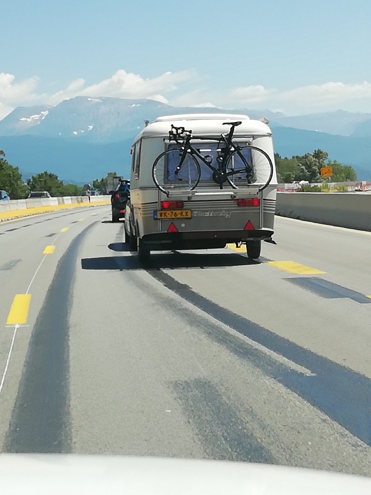

Voilà un exemple par l'image, d'un porte vélos AR, une chance de s'en tirer sans dommage, les Touring ont quand même une sacrée tenue de route, une classique se serait retrouvée sur le flanc !!
https://www.youtube.com/shorts/z5A9AlOl ... ture=share[/youtube]
Messages : 2349
Ça va, ils le prennent avec le sourire. :roll:
