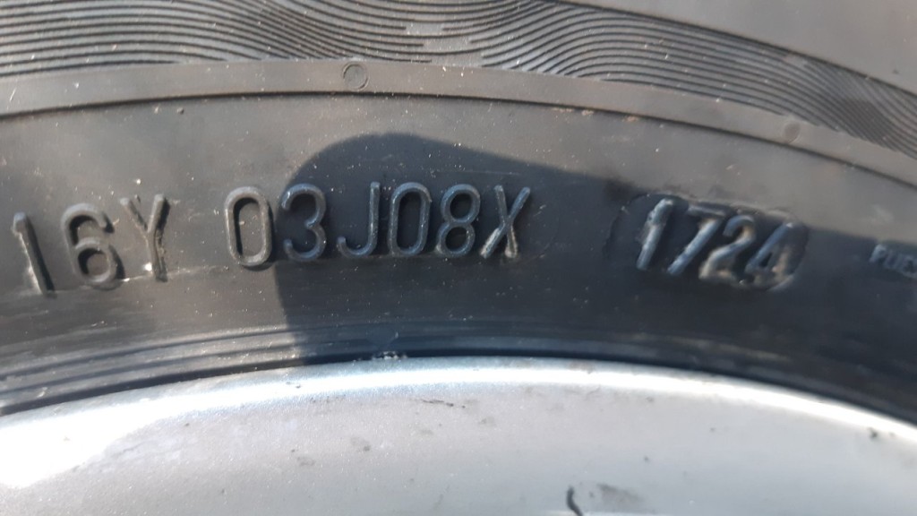

Je ne connais pas cette marque particulièrement mais il ne semble pas être de fabrication Chinoise.Donc ok.
Maintenant, voir la date de fabrication sur le Dot. Le mieux c'est une date de 2023 !
Ne pas oublier de faire équilibrer les roues, même si le garage prétend que cela ne sert à rien sur une remorque.
Ce n'est pas une remorque ! ! C'est une Carabane ! !
Demander la reprise des deux "Vieux " pneus qui , normalement, non pas plus de 5 ans ! ! ( environ 10 à 25€ pièces)

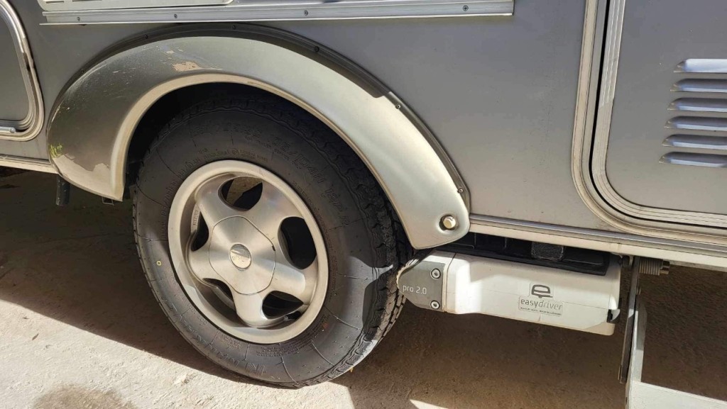

En attendant que le Férose sèche sur le chassis, pneus neufs et remise en beauté des jantes
