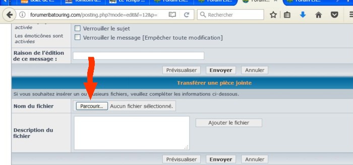

Messages : 20811
Re: Eriba Pan Familia de 87!
Carabistouille54 a écrit :Bonjour à tous!
Pour les photos, faudra attendre la fin de semaine au plus tard que j'ai le temps de les héberger.
Avec l'hébergeur du forum, elles ne risqueront pas de disparaitre quand ton l'hébergeur fera le ménage !! Réduire à 800 Maxi de large.
Hébergeur forum.JPG (47.4 Kio) Vu 12152 fois

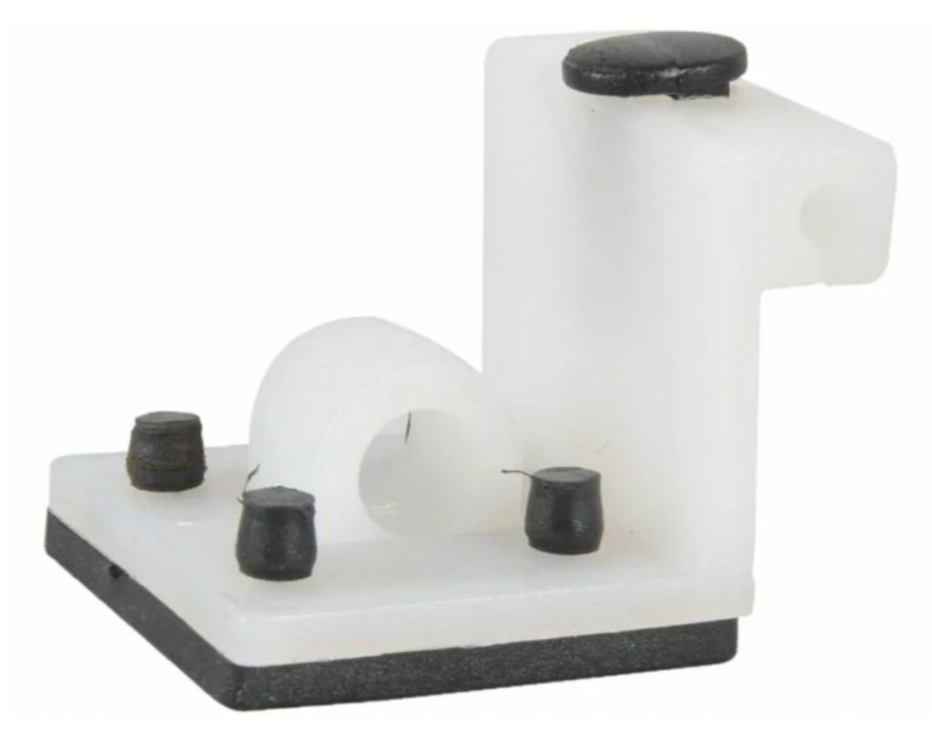

Bonjour!
Nous revoilà après un peu d'absence, car l'année dernière la caravane n'a pas bougé (on est partis en Irlande) et les autres années on profitait de notre coquille telle quelle.
Nous avions eu un léger souci il y a 2 ans: on avait utilisé une sorte de bout de plastique comme pontet pour faire tenir le auvent (modèle Bretagne de chez Soplair). Mais le bout de plastique a cassé...
Du coup on recherche une solution de rechange, pour faire tenir les 2 barres horizontales (celles avec crochet) de ce auvent.
J'y ai déjà pas mal réfléchi, voici mes idées:
- soit on ajoute un petit bout de jonc en dessous du jonc de l'actuel auvent, et on achète des pièces de ce type:
du coup cette pièce serait sur le bout de jonc et supporterait la barre horizontale du auvent
-soit on trouve un moyen d'accrocher des pontets en aluminium dans la gouttière : là on a plusieurs idées mais plus compliqué... Soit on imprime en 3D une pièce de la forme de la gouttière, soit on perce la gouttière par dessous pour accrocher ce ponter... Vu que je ne veux pas percer la carrosserie.
Auriez vous des idées auxquelles je n'aurait pas pensé? Ou l'une de mes option vous parait bonne?
Merci de votre aide!!

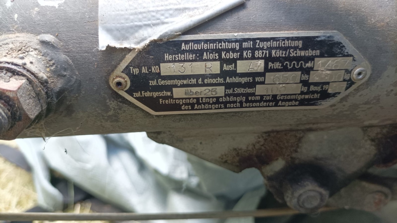

Bonjour!
J'en appelle à vous pour trouver un bon plan.
Les freins ont été réglés et graissés, ce problème est résolu.
Par contre il va certainement falloir changer l'amortisseur de timon.
Voilà la photo de la plaque du timon:
Si je lis bien et si j'ai bien tout compris, c'est un ALKO 131R.
Ou puis-je trouver la pièce pour remplacer, et ce dans un délai...très bref??
Merci!
Je vous transmet mes pistes:
est-ce le bon modèle? j'ai un doute sur le "B-C"
https://remorques-discount.com/tete-d-a ... 14678.html
https://www.manomano.fr/p/amortisseur-a ... -sQAvD_BwE
https://www.ebay.de/itm/AL-KO-Auflaufda ... 2107869947

LANDERIBA a écrit : jeu. 4 juil. 2024 16:27 :hello:
Voir :
https://www.forumeribatouring.com/viewt ... 59#p123259
si je calcule bien y'a 1 semaine de délai de livraison?

LANDERIBA a écrit : jeu. 4 juil. 2024 21:25 :hello:
C'était pour la pose et non pour le fournisseur, bien que tu n'habites pas au Portugal !!!! :mrgreen:
Ahhh Merci!!! J'avais déjà mis en favoris et transmis à mon mécano en chef la méthode pour la pose!!
Carabistouille54
Messages : 234
Enregistré le : lun. 15 août 2016 22:29
prénom : Morgane
Localisation : 54-cagouille en 72
Message non lu par Carabistouille54 »
Grâce au super tuto de Landeriba, on a pu changer tranquillement l'amortisseur. Aucune difficulté !
On attend notre soufflet qui arrive demain, avec le cache vis.

Soufflet changé à son tour sans aucun souci.
Cache vis en place depuis hier, on a laissé de la marge comme indiqué dans diffèrents sujets, il sera coupé à la longueur ce soir ou demain. La technique de l'insérer avec une canule pour cartouche de silicone est hyper pratique, j'ai eu l'impression de faire du joint avec un cheat code 😂
Reste les cache vis des fenêtres!
On a également changé la roue jockey qui avait sale mine, ainsi que la prise caravane car on avait de petits soucis de feux quand on tracte (mauvais contacts ?) alors on est repartis à neuf.
