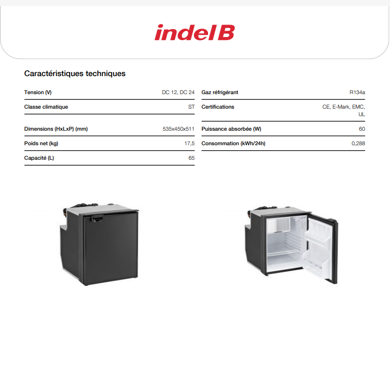

65 pour 70 litres c'est pareil

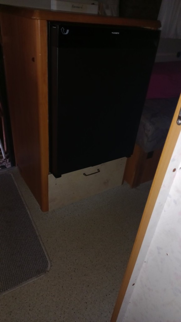

Bonjour!

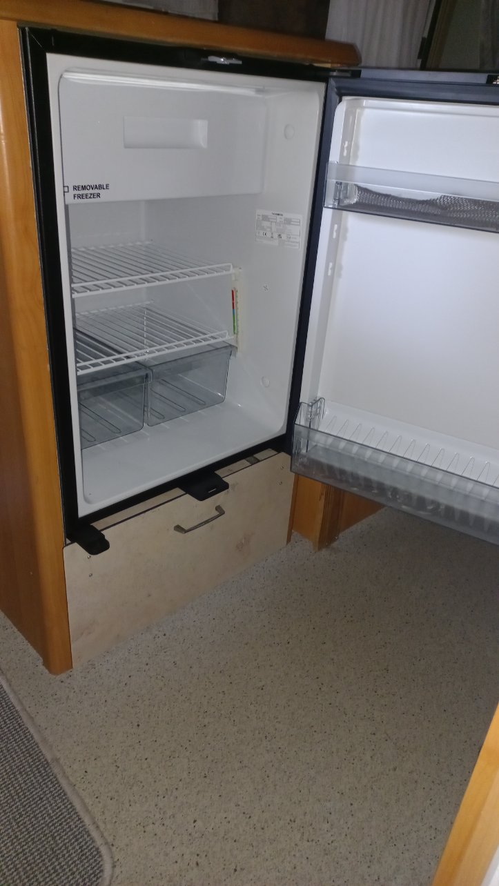

J'avais dit que je vous mettrai des photos ! Ça va pas trop mal!

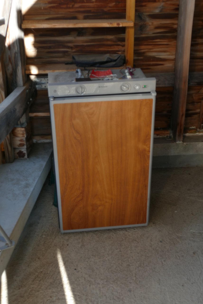

Pour ceux qui voudraient rester à l’absorption j'ai un frigo qui à quelques années mais qui fait ce qu'il peut.

Vos désirs sont des ordres!
Mais pour ce qui est de la fraîcheur c'est loupé: il n'est pas en route...

Re: Je passe à la compression.
Intéressant. Est-ce que ce frigo peut se poser malgré le passage de roue? D'après les photos, cela semblerait mais j'aimerais avoir confirmation.

Vu la hauteur où il a été placé ....Troll92 a écrit : lun. 8 juil. 2024 12:16 Intéressant. Est-ce que ce frigo peut se poser malgré le passage de roue? D'après les photos, cela semblerait mais j'aimerais avoir confirmation.
Merci JP pour ton sens de l'observation!
En effet, il passe au-dessus du passage de roue. Il faut faire une tablette au niveau du passage de roue. Il y a deux ou trois bricoles à faire mais rien de bien sorcier.
Pour Lolo, est-ce que ça répond à ta question?

En ce qui me concerne, oui, c'est clair.

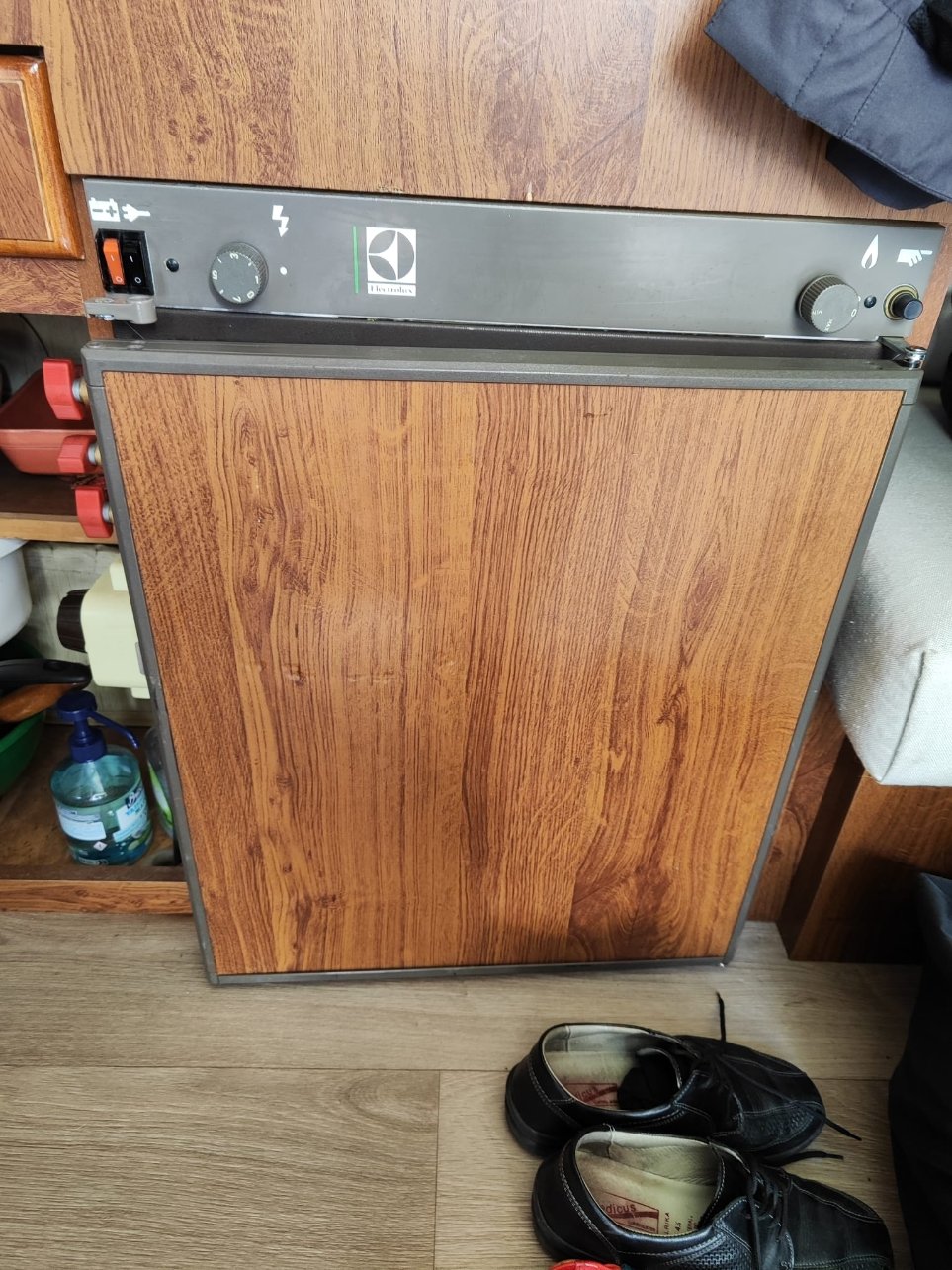

Pour l'ancien frigo fait lui fait un retournement ! Ça lui fera du bien et tu pourras le revendre ! C'est recherché.

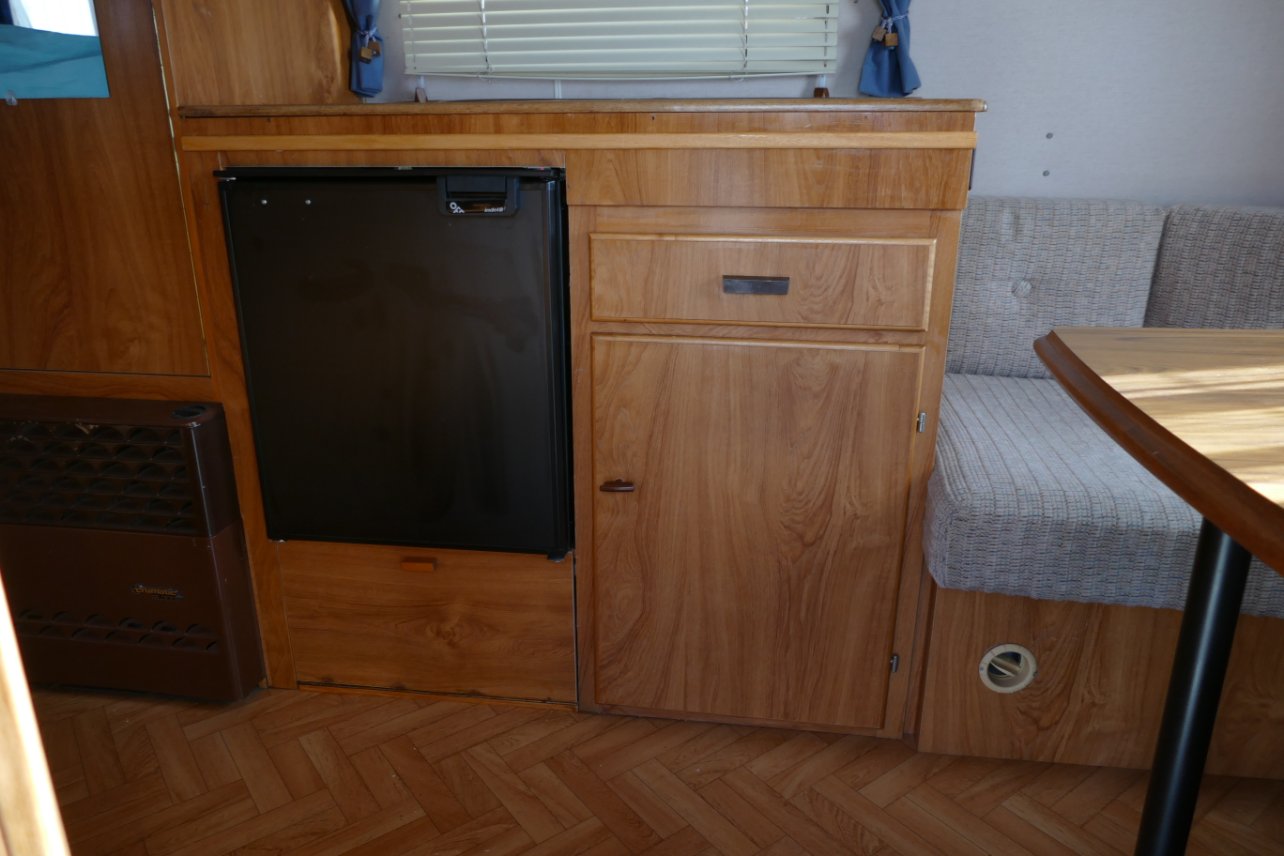

Bonjour JeanYvon,
Beau travail,
Si j'avais gardé ma Troll M de 1990, j'aurais probablement souhaité la même chose. Ayant déjà démonté la dînette et le frigo avec la même configuration que vous, je me pose une question sur le gaz. Comment avez-vous relié le gaz à votre plaque de cuisson.
Avez vous gardé les tuyaux rigides et vous les avez re-cintrés ou bien avez-vous utilisé des flexibles ?
Aussi quel est le modèle de plaque de cuisson et évier que vous avez intégré ?
SVP, Merci
Bonjour !
Je crois que le plombier à utilisé du tube cuivre recuit et des raccords olives. Avec le gaz, je ne me risque pas... En plus il m'a pris 50 € et goûté mon 18 ans d'age acheté à Gleenfidish. J'aime trop ma caravane pour prendre des risques déjà que la surcharge...
Pour l'ensemble cuisson évier, je les ai achetés chez NB du temps ou il avait des choses intéressantes et pas trop chères.

Comme Jean Yvon, j'en avait marre de ce p*****n de frigo qui dégelait mes beefsteak et mes mergez et qui réchauffait mes bières, je suis passé à la compression et depuis que du bonheur, avec 28° sur la route il reste à 4° dedans avec l'alimentation de la tractrice sans faire chauffer la prise 13 broches. J'ai passé une nuit en sauvage branché sur la batterie de la caravane (AGM 65A) au matin j'avais encore 12,4V à la batterie.
Voici le lien du frigo que j'ai installé :
https://www.frigolab.eu/fr/refrigerateu ... 85968.html
Et l'alimentation 220V - 12V 360W :
https://www.amazon.fr/Alimentation-Dali ... atf_rp_4_i
Photos de l'installation: Le frigo passe dessus le passage de roue et j'ai pu mettre la batterie dessous.

Bon j'ai attaqué la caravane...
Compas de fenêtre changés
Le frigo maintenant
J'ai vu celui ci qui rentrerait presque pile poil
Vous connaissez ?
https://www.mon-camping-car.com/cr65l-r ... n-boo.html
Par contre y 'a un truc qui est pas clair pour moi c'est l'alim.
J'ai le 12 v et le 220 v qui arrivent au niveau du frigo.
Donc si j’achète un transfo comme celui d'Amazon proposé plus haut je n'arrive pas a visualiser le branchement.
Le 220 v arrive au transfo et derrière, je branche le frigo sur la sortie 12/24.
Par contre ou je branche l'arrivée du 12v de la caravane ? C'est bête non, mais je vois pas.
Merci de m'aider à visualiser.

Salut !
Je n’utilise jamais le 12 v de la caravane. Le 12 v que j'utilise c'est celui de la voiture quand elle est attelée. A l'étape ou au camp c'est le 24 v fournit par le transfo sur le 220 v.
Du coup l'alim du frigo est simple : Un câble qui vient de la prise caravane et un câble qui donne le 220 V.
Pas de risque de court jus puisque pour mettre la caravane à sa place tu es obligé de la débrancher de la voiture.
Pour moi, c'est plus simple puisque le transfo à une entrée en 220 v et une en 12 v et une seule sortie ! Le frigo fonctionne automatiquement en 12 ou 24 v.

J'ai commandé le indeb b cruise85 chez neb.fr
Trop sympa Virginie... lol
ET j'ai également déjà reçu le transfo DOMETIC DPS-R 135
Des photos lors de l'installation

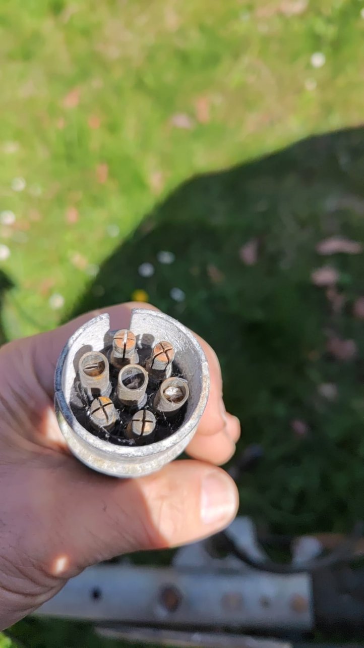

Bon frigo reçu je commence l'installation mais j'ai un soucis électrique. J'ai l'impression que le 12 v n'arrive pas dans la caravane. J'ai bien les feux qui s'allument et clignotent mais pas de jus sur le câble qui alimentait l'ancien frigo
Une idée de où chercher ? J'ai cru voir une boite de dérivation sous le plancher, je vais tenter là mais peut il y avoir un fusible ou un truc comme ça.
En 220 v ça marche impec. Juste le ventilateur du frigo que je trouve un peu bruyant... A explorer
Merci.

Alors le 12 v vient de la voiture en effet. Il y a un boiter sous le plancher d'où partent les câbles vers les feux et un ou deux, faut que j'aille voir dessous, vers l'intérieur de la caravane.
Le frigo enlevé fonctionnait au gaz/12v/220v donc j'ai récupéré les fils lors du démontage.
Après je pense que le frigo était HS depuis belle lurette et on s'en servait plus. C'est ma fille qui a voulu repartir avec tout ça.
La prise de la caravane est une 7 broches. L'ancien frigo.
Et l'adaptateur fonctionne entre 12 et 24 v pour envoyer du 24 au frigo si j'ai bien suivi
https://abribat.fr/accessoires-camping- ... 9620013449
Mais il ne s'allume pas et avec mon testeur je n'ai pas de 12 v qui arrive au câble à l’intérieur.

NORMAL !!! une prise 7 brioches n'a pas de 12 v permanent ou après contact.
Voir "Landeriba dans ses œuvres" pour modifier la chose et avoir du 12 pour le frigo.
De plus vu l'état de ta prise c'est même une chance que les feux fonctionnent !!
Vérifier si le faisceau prise ne serait pas en 13 fils ce qui faciliterait la manœuvre, car il y a dans un faisceau 13 fils 4 fils de 2.5², en plus des autres en 1.5². Et c'est un minimum, car ils chauffent, du 4² serait plus mieux bien.

Celui de ma fille étant en 13.
Comme dit plus haut, vérifie que le faisceau ne soit pas déjà en 13 conducteurs sur la caravane, et qu'un précédent proprio ait mis une prise 7 broches, c'était le cas sur ma
