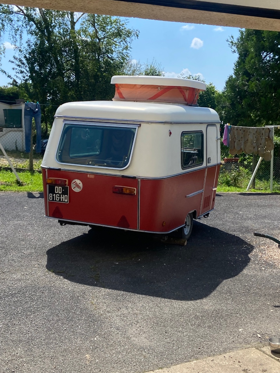

La titine se fait une beauté !
:frime: :frime:

Magnifique. Je pense faire de même pour ma Pan. As-tu fait cette beauté seul ? Si oui comment ? Si un professionnel, combien € ?

Seul.
Un bon lavage « simple » avec un dégraissant . Attention au produit vendu en brico souvent c’est marqué pas de contact à l’alu .. le plus simple du Mir !
Ponçage léger, l’histoire de rayer l’ancienne! Pas la peine d’aller d’aller jusqu’au métal !
J’ai utilisé une peinture de marque Hammerite (attention peu de coloris, c’est le couleur de base)
Masquer tout ce qui est n’est pas à peindre (prends du bon scotch bleu qui évite les passages derrière le scotch, tu vas gagner du temps et de la patience !)
Au petit rouleau ! Et finition pinceau à Champir ! J’ai passé trois couches ! Mais une voir deux suffisaient ! C’était pour finir ce que j’avais versé .
L’avantage ce que la mienne dort dans mon garage été comme hiver donc pas changement de climat . Mais si tu veux être rassuré la technique m’a été donnée par un ancien avec un autre style de caravane, forcé de voir que la sienne a tenue le coup après plusieurs années ! (avec cette peinture) .
Attention le toit et haut du champignon, il ne faut pas utiliser ça .. c’est une autre matière, je m’attaque à ce projet en rentrant de vacances pour lui redonner sont éclat !
Bonne soirée à toi.

Merci beaucoup. Je m’y colle à mon retour de vacances. Ce sera bronze en bas pour moi.

:hello: Elle est magnifique !

Pour redonner du brillant au polyester du toit et du champignon je te conseille un produit appelé "Owatrol" que j'ai utilisé sur ma Triton de 2004 et qui a donné de bons résultats.

Je pense le refaire complètement , il y a de belle rayures dessus comme un frottement avec autre chose 😩
