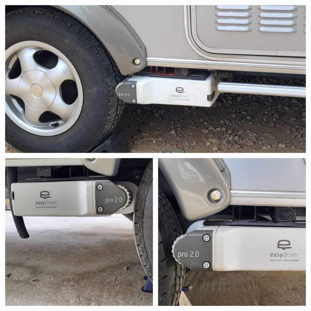

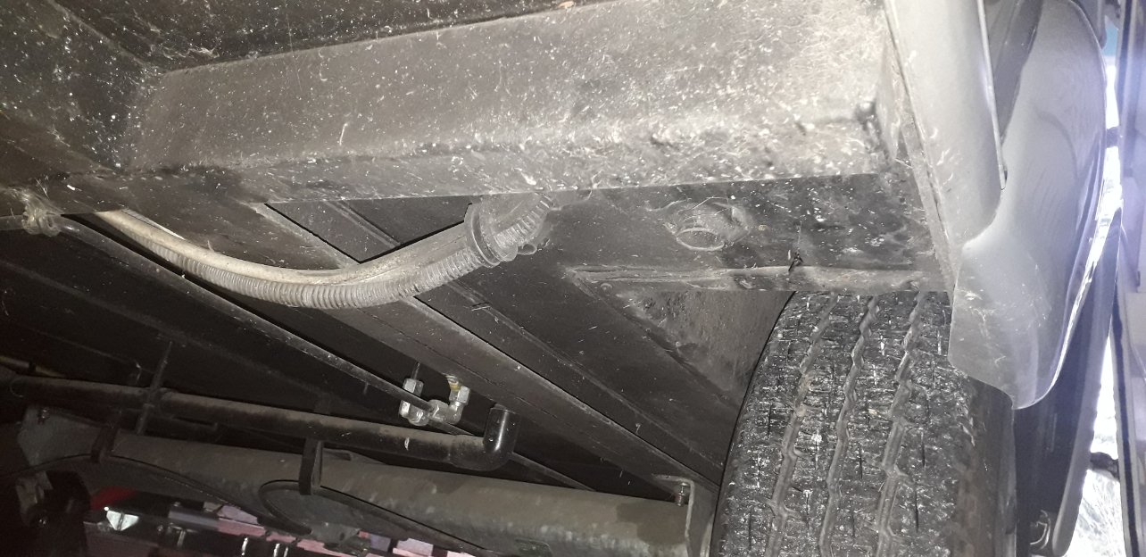

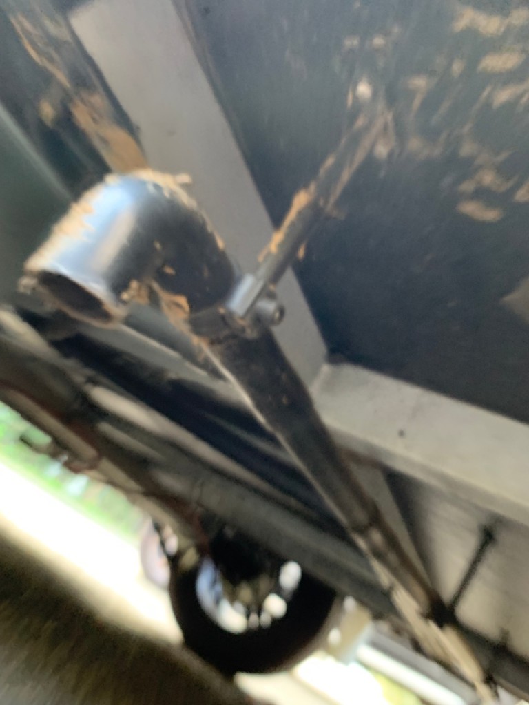

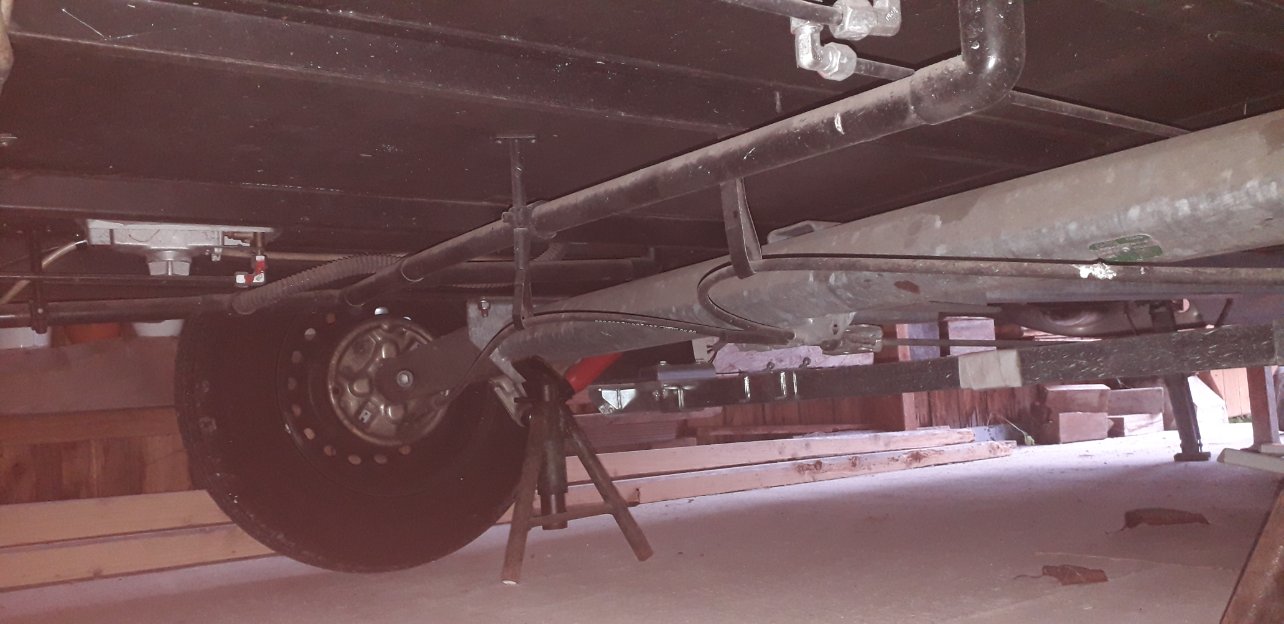

Pour Benjamin :
Hauteur de poutre 60 mm
Largeur de poutre 40cmm
Garde au sol 33 cm
Et photos : 1ère photo côté droit. 2ème côté gauche
![Image]()
Garde au sol 33 cm
Daniel

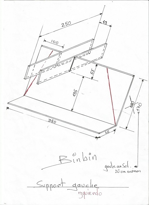

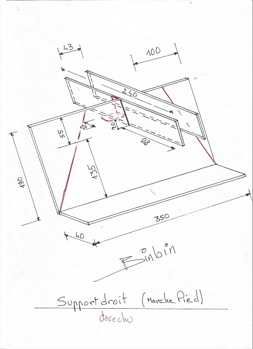

Encore une question Benjamin,
Les plans des supports que tu viens de joindre, est-ce pour placer les moover à l’avant ou à l’arrière ?
Daniel
- Messages : 11977
Re: Moover sur une 530 de 2020
Bonsoir Nihalinihali a écrit : ven. 15 nov. 2024 19:19 Encore une question Benjamin,
Je ne t'ai pas encore envoyé les photos du châssis, ça va viendre, Désirée est sur chandelles mais connaissant la garde au sol env 18/19 cm, je pourrais te communiquer les cotes, demain probablement avec des photos
Les plans sont au mm près aux cotes des supports TRUMA, j'ai copié, je suppose qu'il n'existe qu'un modèle. Ils ont été en grande majorité posés à l'AR.
Tu peux faire un prototype avec du contrepaqué de 6/8 mm et présenter, tu auras un aperçu. C'est ce que nous avons fait Claude (Chambord) et moi pour sa Triton.
Vérifie, mais comme je dis dans mon tuto tu dois pouvoir les raccourcir de 3 /4 cm en hauteur, si tu n'as pas d'obstacles
Bonne soirée, Benjamin;

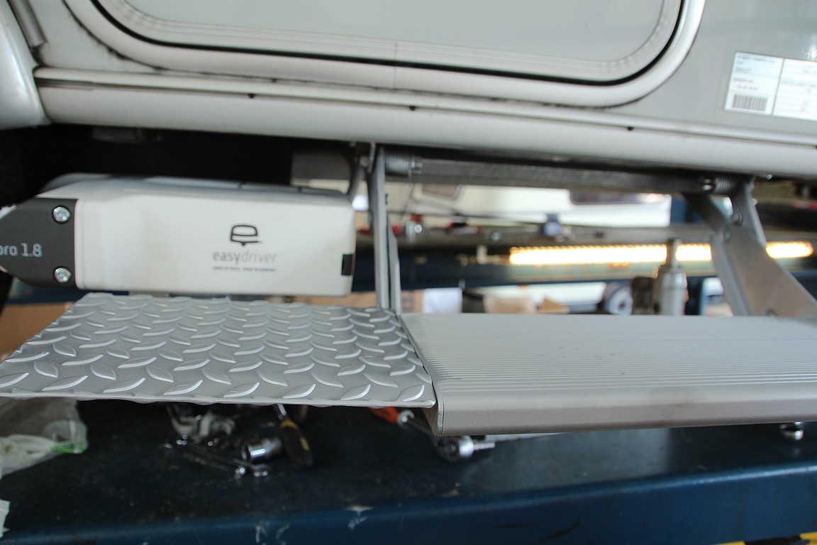

- Messages : 11977

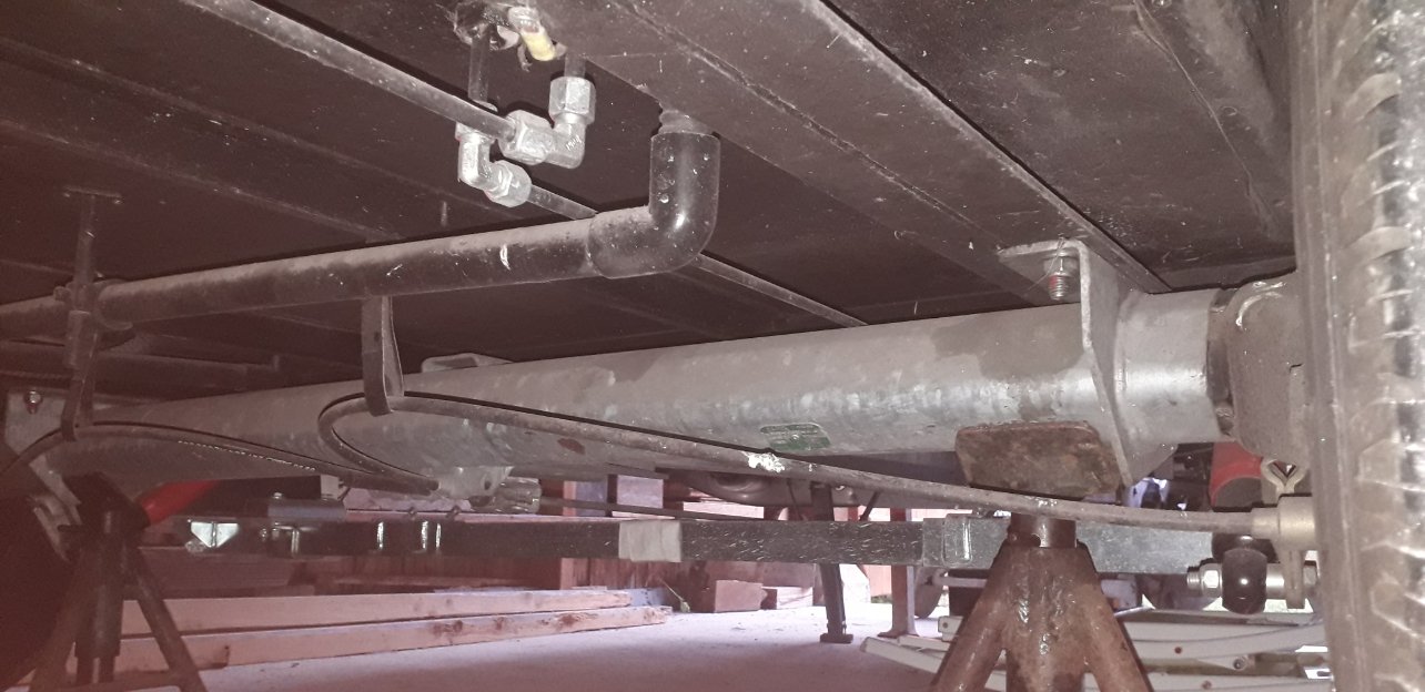

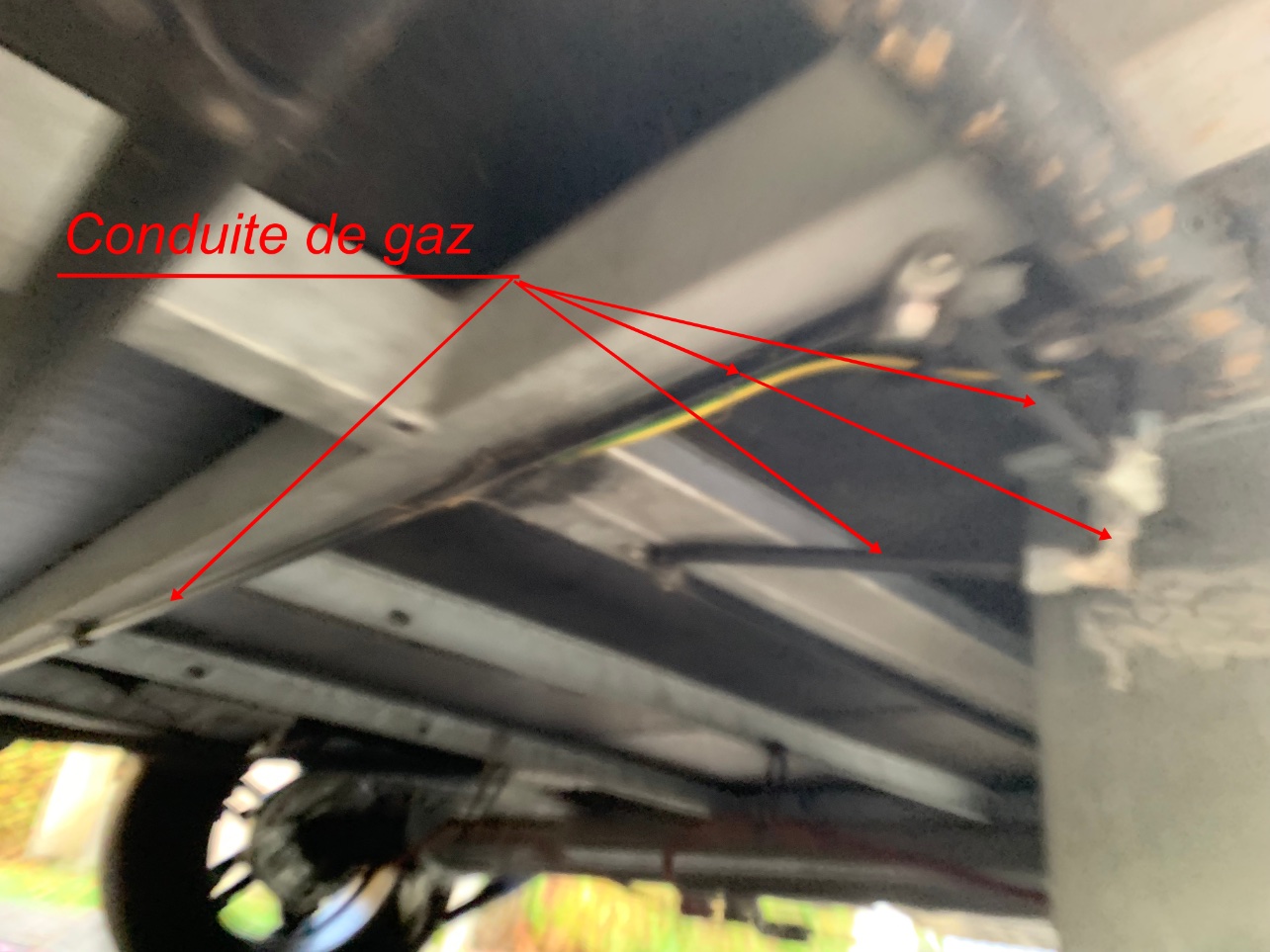

Bonjour Nihali

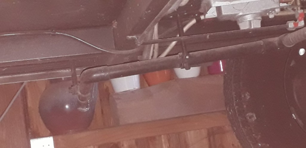

Après quelques contorsions, à l'AR, hauteur sous profilé châssis de 60/40mm = 380 mm env.
Je viens de regarder à l'AR de ma TROLL, malheureusement tu ne pourras pas y adapter les supports que j'ai fabriqué. Il faudra en prévoir d"autres modèles, voir ici avec ceux adaptés dans ce forum. Il me semble que Vieux Lion (MICHEL) en a fait des simples en L fixés sur le grand longeron longitudinal que l'on apercoit sur mes photos.
Par contre sur la mienne la conduite gaz et tuyau évacuation ne gênent pas, voir photo.
Après pour d'autres explications, je peux te filer mon 06 en MP.
Bon W-End, Benjamin.

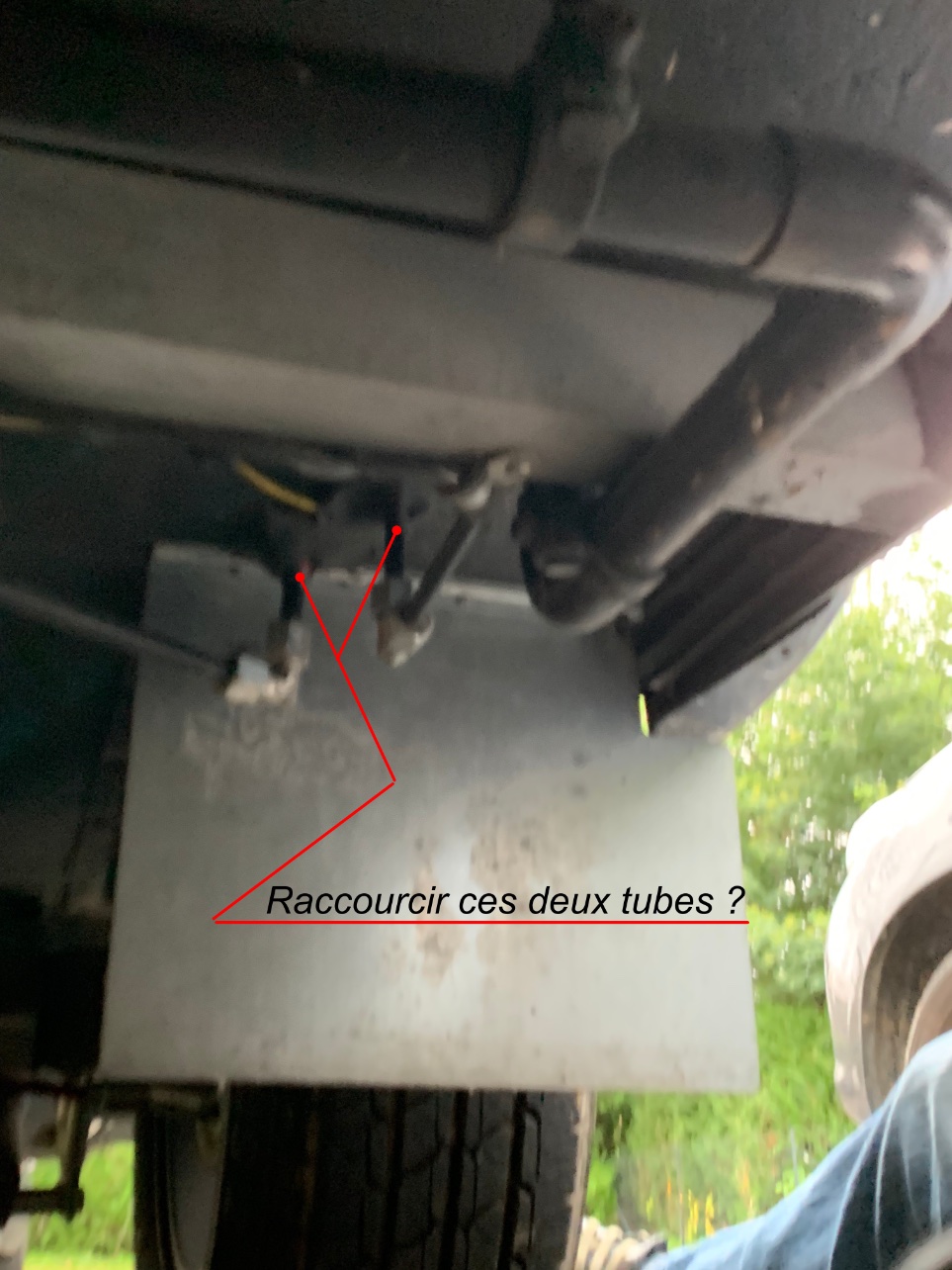

Merci Benjamin pour le dérangement.
Je n’arrive pas à faire des photos aussi clairs du dessous, probablement une affaire de luminosité.
De mon côté j’avance un peu dans ma réflexion. Ce n’est pas simple, malgré avoir déjà fait le travail une fois sur une 530 de 2011 !
Déjà la garde au sol n’est pas la même :
la 530 de 2011 : garde au sol de 39 cm , sol / bas du longeron juste à l’arrière des roues
la 530 de 2020 : garde au sol de 37,5 cm.
D’où vient cette différence ? peut-être le diamètre des pneus mais ça me parait beaucoup ! Je vais être obligé de tout mesurer pour fabriquer les supports.

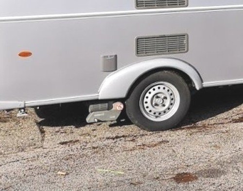

Dans tes écrits je lis que tu as mis tes moover à l’avant des roues, sur une 530.
Pour ne pas avoir à déplacer la tuyauterie de gaz, sur l’arrière des roues, le mieux c’est que j’installe devant les roues; comme toi.
Devant la place est nette, rien à gêner.
Avec 19 cm entre le pneu et le bord du marchepied, tu avais la place pour un « Reich Pro 1.8 " ? Ou bien tu as déplacé le marchepied ?
Tu as des photos ?
Le Reich Pro 1.8 semble ne plus être en vente. Il faut passer au Reich Pro 2.0. Est-ce que le 2.0 fait la même longueur ?
Quelqu’un aurait les dimensions du moover Reich Pro 2.0 ? Merci.
Pour moins s’emm..., j’ai pensé à une autre solution. Faire réaliser le travail chiant par un pro, c’est à dire juste la pose des moteurs seulement et je fais le reste.
J’ai fait un descriptif envoyé à 3 societés de caravaning dont le représentant local ERIBA. Lui m’a répondu le 1er : c’est tout ou rien, ou la vente du moover et je fais 100% du travail ... !

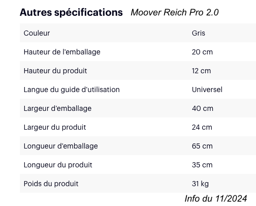

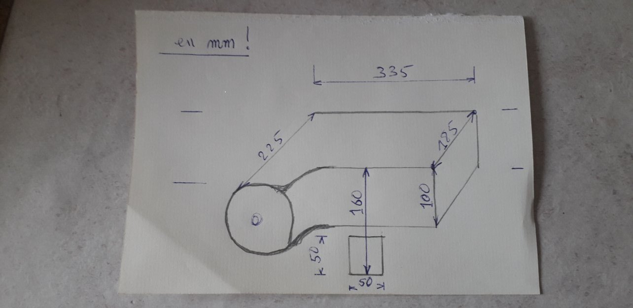

Complément à mon post, je viens de trouver les dimensions du Reich Pro 2.0
Ça veut dire qu’il n’est absolument pas envisageable de le placer en avant des roues. J’ai 19 cm entre la roue et le marchepied.

Complément à mon post,je viens de trouver les dimensions du Reich Pro 2.0
Point par point
1) Hauteur sous châssis j'ai dit 38cm env, ça rejoint ta cote de 2011, tes 4cm "en moins" tu peux les ratrapper avec les supports (dixit bibi ) on peut réduire la hauteur de 3/4 cm, voir mon croquis.
2) Si tu relis et visionnes mon tuto OUI j'ai déplacé le marche pied sur la droite, Le REICH 1.8 fait 33 cm de longueur, le 2.0 quelle longueur?. Donc j'ai reculé le marche pied sur la droite à 36 cm (garde de roue 2CM plus le jeu niveau bras du marche pied JE NE VOULAIS EN AUCUN CAS UN MOVER à l'AR!!!!. C'est faisable, le support gauche peut être fixé sur le châssis (cornière existante) pour le support droit j'ai fait une pièce en L, fixée après une cornière existante voir photo ci-après, le support du bras droit est fixé après cette pièce.
Revisionne mon tuto
le marche pied déployé avec la rallonge à gauche que je retire pour pouvoir le replier
Vue du dessous replié
En espérant que tu finalises ton envie, Quand on a un dos en compote le MOVER C'EST SUPER !!!
Ps, si tu sais souder c'est à la portée d'une "petite bête du bois"

Super travail Benjamin.
Je comprends maintenant pourquoi tu as pu loger le Reich Pro 1.8 sur l’avant des roues.
Je viens de trouver la longueur du Pro 2.0 : 35 cm
Suivant tes conseils de mettre des ferrures droites en L, je suis retourné voir sous la caravane ce que ça donnerait. En effet ça semble être la solution en faisant des lumières pour laisser passer la conduite de gaz, côté droit.
Coté gauche c’est moins problématique avec le tuyau eaux usées.
Finalement ça revient à faire presque la même chose que sur mon ancienne 530. Je ne m’en souviens plus pourquoi j’avais fait comme ça ? Déjà conseillé par toi très probablement.
Donc ferrures identiques dans la forme, mais toutes les cotes sont à revoir. Je vais aller chez un serrurier pour faire en tôle pliée; 4 mm d’épaisseur.

C'est ce que j'avais fait faire, tôle coupée et pliée par un grossiste ici en métaux tous genres, par la même occasion j'ai apprécié les belles et bonnes machines anciennes, plieuses, cisailles (massicot)nihali a écrit : sam. 16 nov. 2024 21:00 Super travail Benjamin.

- phane
- Messages : 4155
- Enregistré le : mar. 17 août 2021 21:10
- Modèle de caravane : Eriba Triton GT 430 - 2003
- prénom : Stéphane
- Localisation : Var
La porte (donc marche pied) sur une 530 est plus proche de la roue qu’une 430 !

- Localisation : Ouest France
Oui c’est une autre solution. J’avais ça avec mes Puck.
Pour l’instant je reste sur l’idée des moover à l’arrière des roues.
Pour préparer les ferrures il me manque une cote du Reich Pro .
Si tu pouvais me dire la hauteur de ton moover, avec et sans le tube carré qui est sur la partie basse ; et aussi sa largeur( quoi que je dois l’avoir quelque part)
Je vais voir si il est possible de faire des plaques réglables en hauteur à + ou - 3 cm. Ça permettrait de régler la position des moover au mm, pour une garde au sol au max.
À étudier.

Un dessin vaut un grand discours, (Napoléon)nihali a écrit : dim. 17 nov. 2024 09:59 Oui c’est une autre solution. J’avais ça avec mes Puck.
À étudier.
Merci Benjamin.
Daniel
Mesures du Reich 1.8 easydriver pro
Modifié en dernier par eribabinbin le dim. 17 nov. 2024 17:36, modifié 1 fois.
Super, maintenant j’ai toutes les cotes nécessaires.
Merci Benjamin
Merci Benjamin

Ça ne se présente pas vraiment comme je l’espérais !
Une rectification pour la garde au sol par rapport à ce que j’ai écrit plus haut.
J’ai en réalité 375 mm : bas du châssis / sol
La conduite de gaz qui gêne, et dont je ne veux pas toucher, est 30 mm plus bas que le bas du châssis.
Ceci ramène ma garde au sol à : 375 - 30 = 345 mm
Le moover est obligatoirement sous la conduite de gaz, il ne peut pas passer à côté.
Hauteur du moover 120 + 50 = 170 mm
Reste donc une distance (garde au sol) Moover/sol : 345 mm - 170 mm = 175 mm
Voulant ma garder une marge de 5 mm entre le haut du moover et la conduite de gaz j’arrive à une garde au sol finale de :
175 mm - 5 mm = 170 mm
GARDE AU SOL finale 170 mm. Question : cette garde au sol est-elle suffisante ?
Dans cette position les galets du moover poussent 20 mm en dessous de l’axe de la roue, donc un peu de perte de puissance.
En faisant des ferrures réglages, je pourrais gagner un peu de garde au sol en faisant pivoter l’arrière du moover vers le haut.
Mais dans ce cas les galets seraient encore moins bien positionnés par rapport à l’axe de la roue.
Voilà mes élucubrations. Pas simple, ce sera une histoire de compromis.
Les pro déplacent peut-être la conduite de gaz et aussi le tuyau des EU ? Ce qui positionne parfaitement les galets dans l’axe des roues avec une garde au sol augmentée de 20 mm; soit GhS de 190/195 mm

- Eribalin
- Messages : 6116
La Carabane est-elle chargée avec ses mesures là ? Parce que sinon tu vas avoir la hauteur du mover qui va être différente donc la poussée du mover par rapport à l'axe de la roue, aussi.

Pour détourner la conduite de gaz, il suffit de tube de cuivre de 8 et de raccords olive que l'on trouve par exemple ici ou ailleurs

Je fais pas mal de chose, mais le gaz je connais « qdal » et j’ai peur de mal faire.

Faudrait trouver un pro qui te fasse la modification de la partie gaz !
Ou tu fais la modif. et tu te prends un détecteur de fuite de gaz pour te rassurer

Faut que j’aille (re)voir par dessous ce que je peux faire.
Les tubes gaz qui sortent à la verticale du plancher, je pourrais gagner 1,5 cm environ.
Si je coupe ces tubes est-ce que je peux réutiliser les raccords avec la même olive ?
Il y a aussi le tuyau d’eau usée, c’est moins délicat à détourner. Faut juste que je trouve des raccords à ce diamètre, j’espère que ce ne sera pas difficile à trouver.
Le gaz et de l’eau gêne quasiment pareil.
Ci-joint une meilleure photo pour bien saisir le problème
Franchement « ERIBA » pourrait anticiper et ranger son bazar d’une autre façon.
Quand ils vendent avec le moover d’origine, les conduites sont installées différemment. Ce n’est pas possible autrement.
Modifié en dernier par nihali le mar. 19 nov. 2024 15:01, modifié 1 fois.
Daniel
- Messages : 6663
Essaies de revoir un schéma gaz différent. Tu ne peux garder qu'une olive sur deux. Celle qui est sur le tube que tu coupes n'est plus réutilisable. Quand aux installations.... Sur la Pontos tu ne peux pas sortir le dessous du chauffage car tout est bloqué par l'essieu. Donc pour accéder à un problème d'araignée ou autre dans l'injection du gaz, il faut démonter tout le radiateur. Il paraît que ce sont les meilleures caravanes au monde

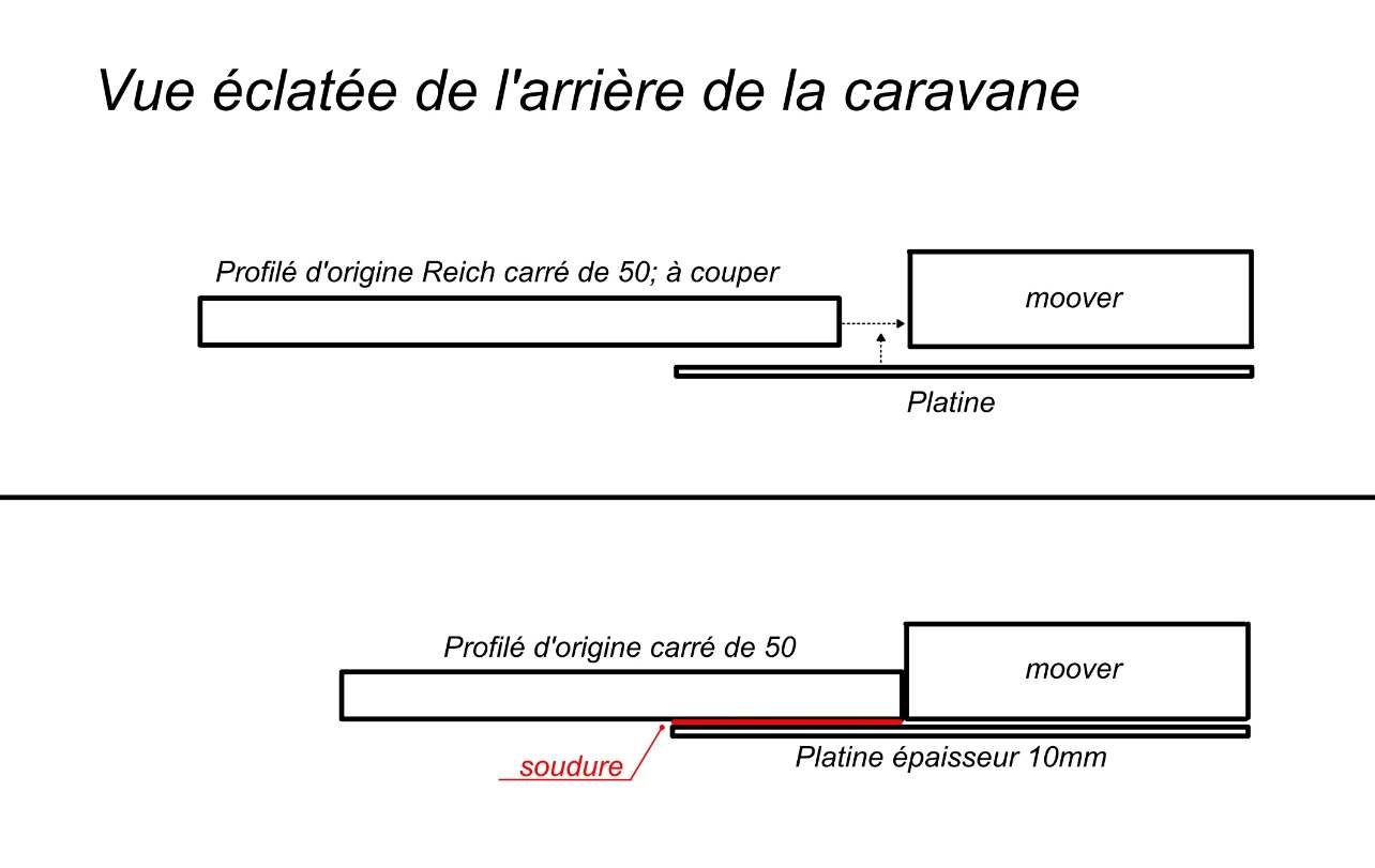

J’aime toujours. Mais peut-être une réputation surfaite aujourd’hui ???Les Comtois a écrit : mar. 19 nov. 2024 15:01 Il paraît que ce sont les meilleures caravanes au monde![]()
J’ai peut-être la solution :
Remplacer le profilé qui est en-dessous du « Reich » par une platine de 10 mm d’épaisseur ?
En faisant ainsi je pourrais gagner 40 mm de garde au sol, pour avoir entre 200 et 210 mm.
Là plus besoin de toucher ni au gaz, ni à l'eu
Si je veux faire galvanisé à chaud mes pièces, je serais obligé de remplacer les profilés de 50 d’origine Reich
Je laisse « murir » l’idée qq jours ...
Approximativement ce dessin, avec peut-être un renfort ? A voir.

J’ai probablement la solution.
Un gars , (qui n’est pas sur le forum), vient de me donner une solution.
Il a une 530 de la même année, et a eu le même souci avec les conduites de gaz.
Il a installé un mover Reich Pro 2.0, comme je souhaite faire.
Il n’a pas modifié le circuit de gaz. Il a remonté les tuyaux vers l’intérieur (par le plancher) d'environ 2,5 cm, ils ne gênent plus.
Cerise sur le gâteau, il a trouvé des ferrures qui ont des lumières qui permettent de laisser passer un autre tuyau gaz, sans rien modifier, qui gênait aussi.
Les ferrures en question sont tenues par serrage; plus besoin de se contorsionner sous la caravane pour percer.
Etant lui aussi dans l’embarras il avait appelé CaravanMoverShop (spécialiste du montage de mover) qui lui a dit ce qu’il fallait faire exactement.
Y a plus qu’à commander les pièces.
Voici les ferrures. Je prendrais cotes et photos pour coller ici.

- Messages : 11977
Bonsoir Daniel
Une fois positionnés, pense à mettre une butée à L'AR, dans sa poussée contre la roue les movers ont tendance à reculer.
Bon taf, Benjamin.
Bon taf, Benjamin.
