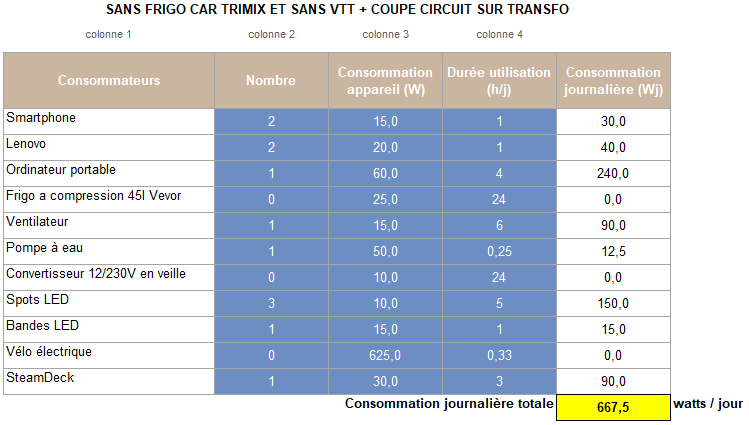

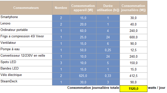

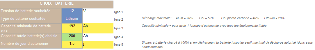

Premier scénario : CONSO MAX
2025-03-16 12_46_06-Window.png (29.18 Kio) Vu 6967 fois
Avec une batterie de 280Ah, et une décharge max à 20 %, on obtient une autonomie de 1,5 jour.

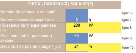

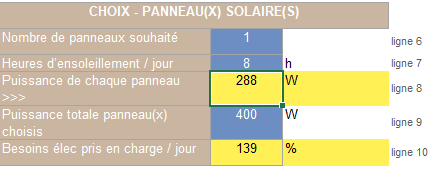

Si on part sur un panneau de 400 Wc durant 8 h d'ensoleillement, la théorie nous donne 139 % du besoin énergétique, donc une couverture à 100 % de la consommation + 39 % pour la recharge. Bien sûr, c'est la théorie, et la réalité est évidemment très loin de ce constat.
2025-03-16 12_47_02-Window.png (11.95 Kio) Vu 6967 fois
Maintenant, toujours avec un panneau de 400 Wc, mais cette fois-ci, avec un temps nuageux, on peut approximativement, via différents retours d'expérience, avoir une production de 60 Wh (entre 40 Wh et 80 Wh), soit seulement 21 % du besoin journalier. À la fin de la journée, un peu moins de 80 % de la batterie sera utilisé également (100 % pour 1,5 jour, donc pas tout à fait 80 % si je ne dis pas de bêtises).
2025-03-16 13_05_54-Window.png (11.82 Kio) Vu 6967 fois

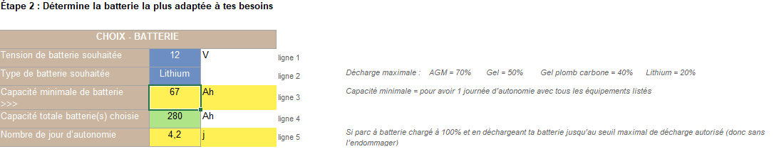

Deuxième scénario : une consommation révisée et un peu plus modeste.
2025-03-16 13_16_32-Window.png (32.28 Kio) Vu 6967 fois
Avec une batterie de 280Ah, et une décharge max à 20 %, on obtient une autonomie de 4,2 jours.
Toujours avec un panneau de 400 Wc avec un temps nuageux, on obtient 60 % du besoin journalier par le solaire et donc 40 % tirés sur la batterie. La batterie à 100 % est dimensionnée pour 4 jours, soit 25 % par jour. Si seulement 40 % de ces 25 % (100 %/4 jours) sont utilisés, car le reste est fourni par le soleil, alors on utilise que 10 % par jour de la batterie, soit une autonomie approximative de 10 jours par temps gris. (OUF, je me suis peut-être un peu perdu, mais je crois que c'est ça 8| :mdr3:
2025-03-16 13_21_07-Window.png (11.97 Kio) Vu 6967 fois

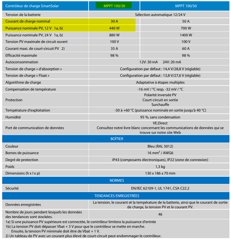

chataigne42 a écrit : dim. 16 mars 2025 10:52 Le régulateur solaire, 30 A, ça va pas le faire en pointe avec 400 W de panneaux, non ?
Alors oui, merci pour ton œil précis. Le site donne cet MPPT de 30A pour un panneau en 12 V de 450 W, mais c'est un peu risqué, car, même si aucun panneau ne tient ses promesses, la théorie nous donne un courant de 33.3A avec un panneau de 400 W, donc vaut mieux prévoir un MPPT de 50 A ou peut-être 70 A pour prévoir un jour un deuxième panneau, mais là, on commence à avoir une vraie petite usine à gaz.. euh... à electricité :ghee: :mdr3:
Après, quand je regarde chez Victron, leur MPPT 100/30 est dimensionné pour un panneau de 400 W en 12 V, donc peut-être qu'il autorise une marge ? Je ne sais pas trop, mais voilà l'indication donnée :
2025-03-16 14_12_58-Window.png (178.28 Kio) Vu 6967 fois

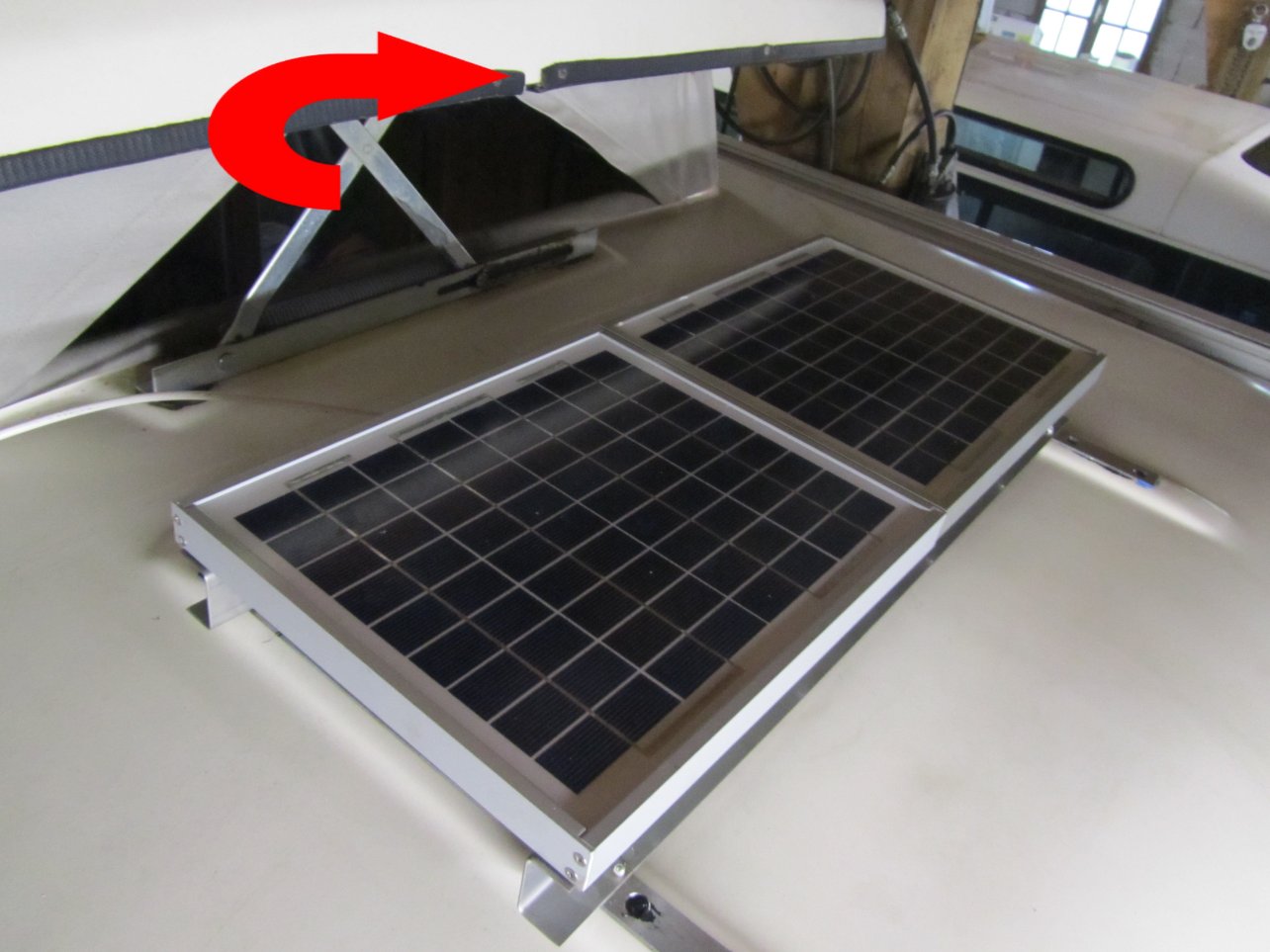

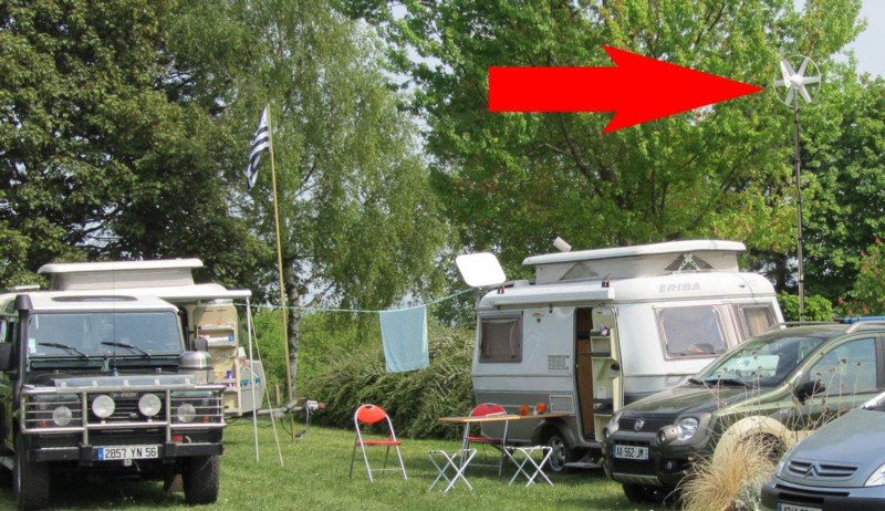

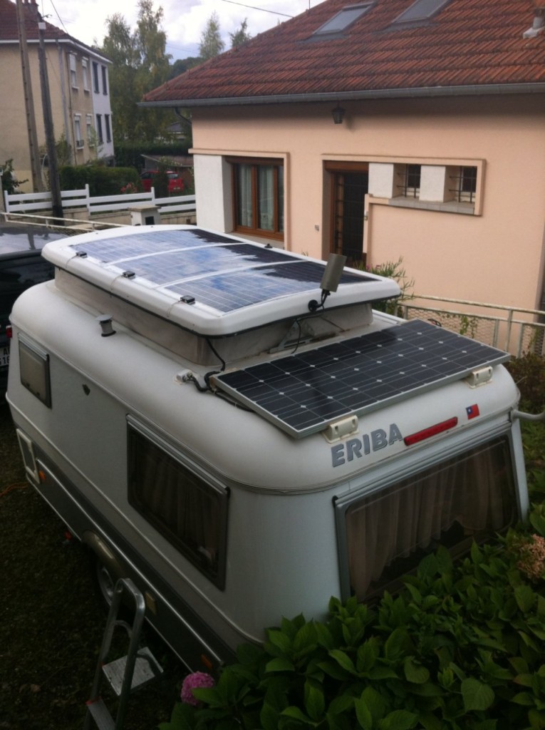

Voilà la Triton d'un ami équipée de panneaux solaires de 400 W.
Et si pas suffisant tu peux toujours prévoir en plus une éolienne (c'est la même caravane)
Gannat 006REDREC.jpg (130.4 Kio) Vu 6950 fois

Landeriba ! Cette installation est vraiment bien, aha ! J'avais vu passer ce post avec les panneaux sur le toit, c'est propre !

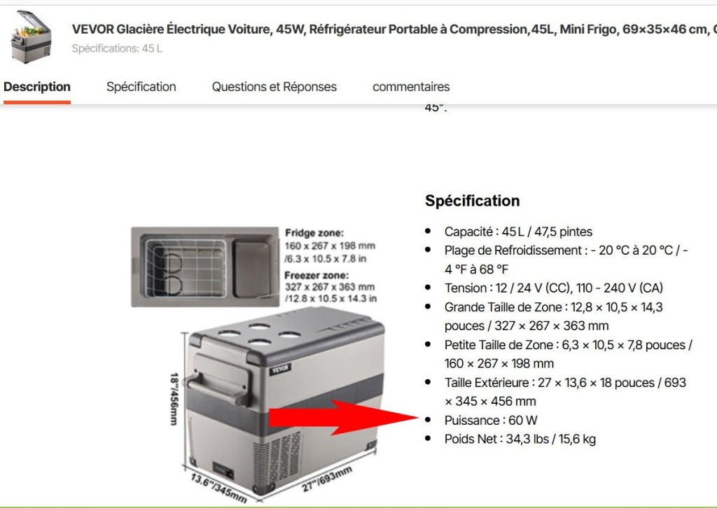

Pour info le frigo VEVOR ne fait pas 25 W, mais 60 W, c'est celui que j'ai dans la voiture, même si il est thermostaté...

LANDERIBA a écrit : dim. 16 mars 2025 19:24 :hello:
Ah bah mince, je me suis basé sur ce modèle, moi. :triste2:

Il ne faut pas confondre puissance maxi (quand il tourne) et puissance moyenne sur la journée, souvent donnée pour un delta de 20 à 25 degrés entre l'intérieur et l'extérieur.
La mobicool que j'avais consommait 15w en moyenne sur 24h
Oui, et il est donné pour 0,6 kWh/24 h, donc, sauf erreur de ma part, on est bien sur un 600 Wh/24 h.
Là où mon tableur n'est pas vrai, mais c'était juste pour avoir un résultat correct en consommation journalière, c'est qu'il ne consomme pas 25 W comme le fait remarquer Landeriba, mais bien 60 W, mais pas en continu, car un frigo s'allume, puis s'éteint, puis s'allume, à intervalle irrégulier en fonction de la température intérieure.
Il donne dans ce cas-là la consommation en Wh/JOUR afin d'avoir une consommation réelle sur 24 H.

chataigne42 a écrit : dim. 16 mars 2025 20:16 Il ne faut pas confondre puissance maxi (quand il tourne) et puissance moyenne sur la journée, souvent donnée pour un delta de 20 à 25 degrés entre l'intérieur et l'extérieur.
La Mobicool que j'avais consommait 15 W en moyenne sur 24 h.
15 Wh/24 h, c'est impressionnamment bas, Intéressant ça, je vais creuser un peu les Mobicool :merci:

LANDERIBA a écrit : dim. 16 mars 2025 17:31 :hello:
Et si ce n'est pas suffisant, tu peux toujours prévoir en plus une éolienne (c'est la même caravane).
Salut ! Dis-moi, les panneaux souples que vous avez installés (en parallèle, du coup ?). pour un total de 400 W) passe par le toit chapignon puis le passe-cloisons et en dehors du champignon, mais du coup, vous pincez les câbles à la fermeture du champignon, non ?
Je regarde pour installer 3 panneaux souples de 130 W, car légers, et je cherche comment faire mes branchements.
Au cas où pour les visiteurs, je lorgne ces panneaux-là :
https://fr.eco-worthy.com/products/pann ... 0930374828
Ou cela en fonction des mesures :
https://fr.eco-worthy.com/products/pann ... 7729303724
Merci à toi

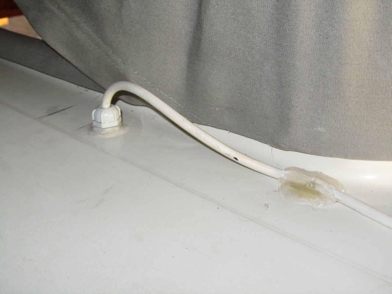

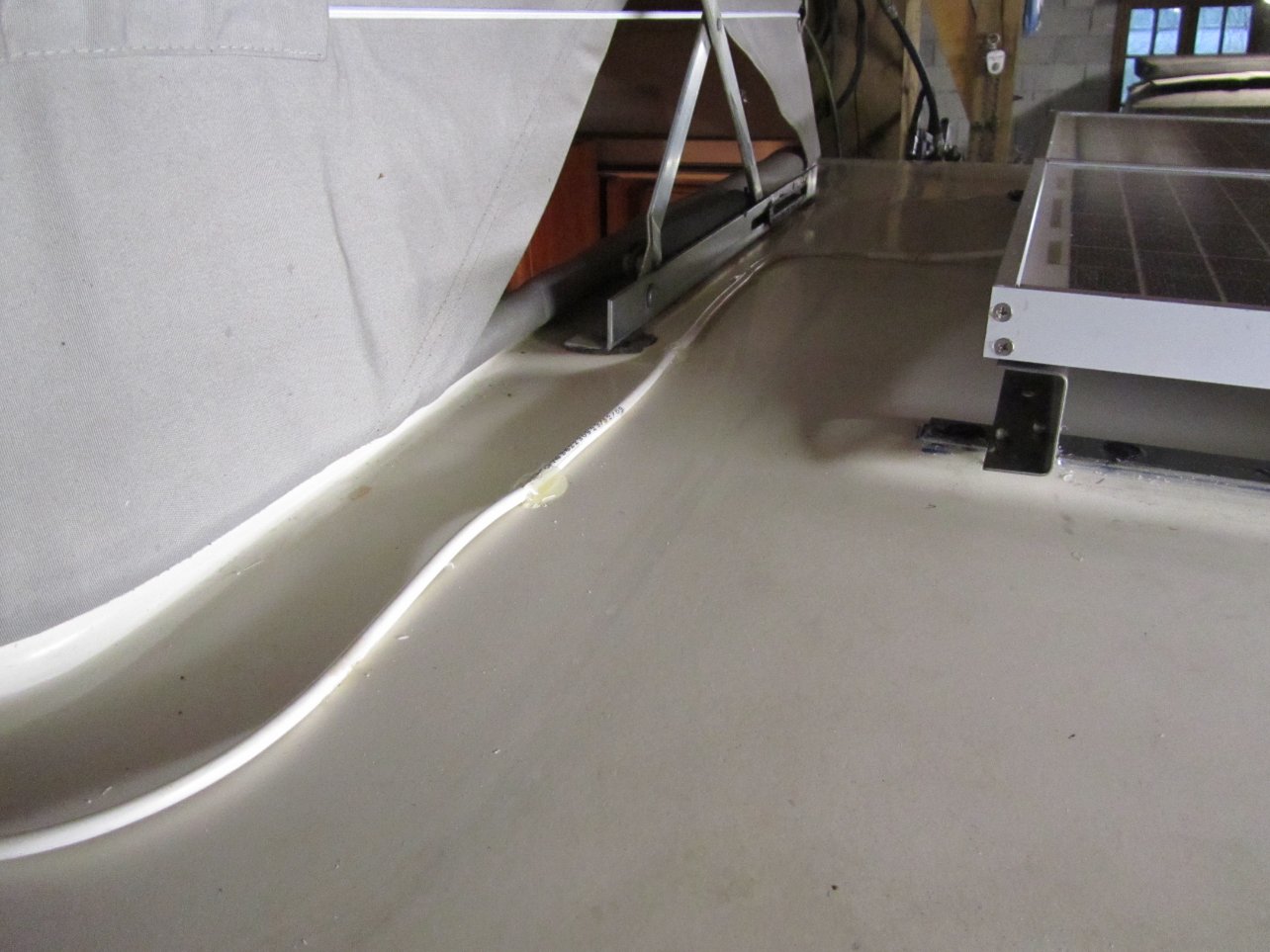

Je ne sais pas comment il a fait, mais moi, sur ma Familia j'ai profité du vide laissé d'origine par le joint en bordure du champignon pour passer les fils à cet endroit, donc pas comprimés et le passe fils est entre la toile et le bord du champignon, donc recouvert toit fermé, ni vu ni connu et pas possible de s'accrocher dans une branche en roulant.

LANDERIBA a écrit : lun. 24 mars 2025 16:48 :hello:
C'est une très bonne idée ça ! Et justement je change le joint dans la semaine j'en profiterais pour laisser ce vide.
Tu as monté plusieurs panneaux ou juste un ?
J'ai du mal à comprendre si je dois les monter en série ou en parallèle ou les deux... En 2S2P.
Je vais en mettre 4 en tout. 3 sur le champignon et un à l'arrière collé avec un velcro ultra puissant.

Pour les batteries c'est assez clair dans ma tête mais pour les panneaux solaire j'avoue que j'ai du mal à cerner le propos.
Apparemment sur un camping car ou une caravane on favorise la mise en série des panneaux mais si un seul est à l'ombre alors on diminue fortement l'efficacité, par contre on produit tout le temps et mieux même par temps gris (encore une fois, si j'ai bien tout compris) mais en parallèle on additionne les W de ces panneaux et donc on produit plus... Mais est ce exactement cela ?
chataigne42
Messages : 449
prénom : Thomas
Localisation : 42 nord
Re: Autonomie electrique avec batterie LifePo4
Si tu les mets en série, il faut que ton régulateur accepte la tension totale qui sera délivrée.
RockyWhite
Messages : 38
Enregistré le : ven. 14 mars 2025 20:36
Modèle de caravane : Rech
prénom : Martin
Localisation : Tarn
Message non lu par RockyWhite »
chataigne42 a écrit : lun. 24 mars 2025 20:16 Si tu les mets en série, il faut que ton régulateur accepte la tension totale qui sera délivrée.
Oui ça avec le MPPT victron 100/50 ça le fait
J'ai un bout de réponse chiné sur le net :
"Le choix entre série, parallèle ou 2S2P dépend de plusieurs facteurs :
1. En série (4S) :
Avantages : Tension plus élevée (environ 80V à vide, 60V en charge), ce qui réduit les pertes en ligne et améliore le rendement du régulateur MPPT.
Inconvénients : Si un panneau est ombragé, cela réduit la production de toute la chaîne. Il faut aussi un régulateur MPPT compatible avec une tension d'entrée élevée.
2. En parallèle (4P) :
Avantages : Si un panneau est ombragé, les autres fonctionnent normalement. Compatible avec un régulateur PWM si tension de sortie adaptée.
Inconvénients : Courant élevé (~32A en sortie), ce qui nécessite des câbles plus gros et peut limiter le choix du régulateur.
3. En 2S2P :
Avantages : Un bon compromis. Tension plus élevée qu'en parallèle (~36V), réduisant les pertes en câble, et impact modéré de l'ombrage.
Inconvénients : Un peu plus complexe à câbler, mais bien adapté aux régulateurs MPPT classiques."
Je pense opté pour le compromis 2S2P du coup car cela me semble pas mal pour 4 panneaux de 130W souple.
J'en collerai/cratcherai 3 sur le champignon et un à l'arrière.
Je vais me débrouiller pour trouver des attaches à coller pour le chemin de câble et je rentrerai avec un passe cloison sous le champignon.

Fait courir les fils de tes capteurs sous le champignon, entre la toile et le bord, pas de risque d'accrocher avec une branche d'arbre, quasi invisible et pas trop besoin d'étanchéifier les trous de passage de chaque fil, et mets ton passe fil de toit éloigné du point de regroupement pour avoir un fil en biais pour la montée et la descente du champignon.

je m'apprête à installer un panneau solaire sur l'arrière de ma Eriba Pan Familia (85 watt: https://www.solaris-store.com/2087-pann ... l-75w.html)
Je réponds ici car j'ai vu dans la conversation des techniques pour passer les câbles.
Je ne suis pas sûr de comprendre si LANDERIBA, tu arrives à ne pas du tout de faire de trou ?, juste en passant par le champignon.
Si effectivement il faut faire un trou (j'ai acheté un passe câble), la technique est de faire en sorte d'arriver dans un placard ?

Messages : 20716
ben73 a écrit : jeu. 4 sept. 2025 13:07 Bonjour à tous,
Autre question comment être sûr quand on perce de ne pas tomber sur la structure métallique de la caravane ?
Avez-vous d'autre conseils avant de percer le toit ?
En vous remerciant !
Il existe des aimants et c'est très pratique pour repérer une partie en métal !!
Perce avec un tout petit forêt, car derrière le stratifié fibre de verre il y a un isolant textile qui s'enroule très facilement sur le forêt. Je crois même avoir fait le trou dans le placard sur le vinyle et l'isolant avec un emporte pièce correspondant au diamètre de l'écrou du passe fil, après tu augmentes le trou dans le toit pour le passe fil.
