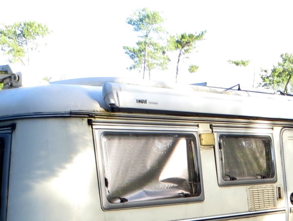

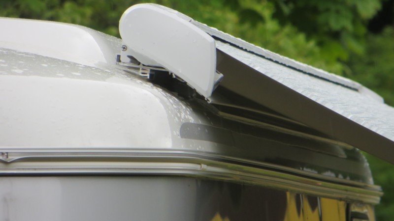

Ce doit pouvoir se faire, photo d'une : eriba : rencontrée au hasard d'un camping, des suisses. Marcel (Boulhaya) avait un rail alu sur toute la longueur du toit de sa caravane pour tenir le store. Voir avec un revendeur de la marque du store, Thule Omnistor ....

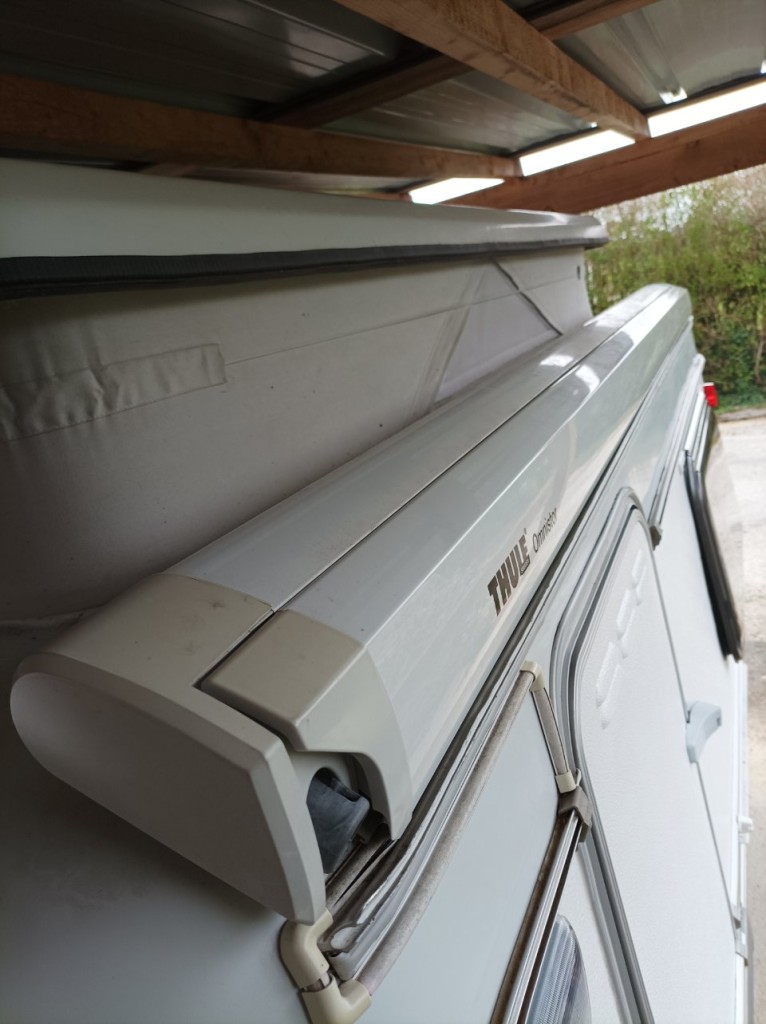

Nous avons un store Thule 6200 - 2.60m sur notre : eriba : 430 Sylver Édition de 2015.
Excuses pour la photo mais il fait tard :amen:
L'installation a été réalisée par un artisan indépendant qui intervient à domicile ou sur le lieu de gardiennage pour entretenir ou réparer Camping car et caravanes. Il nous a installé le mover, le store et le porte vélo sur timon. Pour plus d'infos, tu as son site internet campidomservices, en Vendée, 85310 NESMY.
https://www.campidomservices.fr/
Bonne soirée

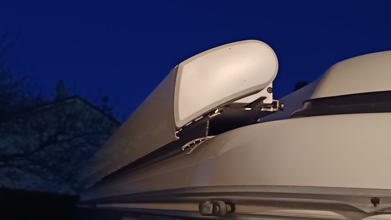

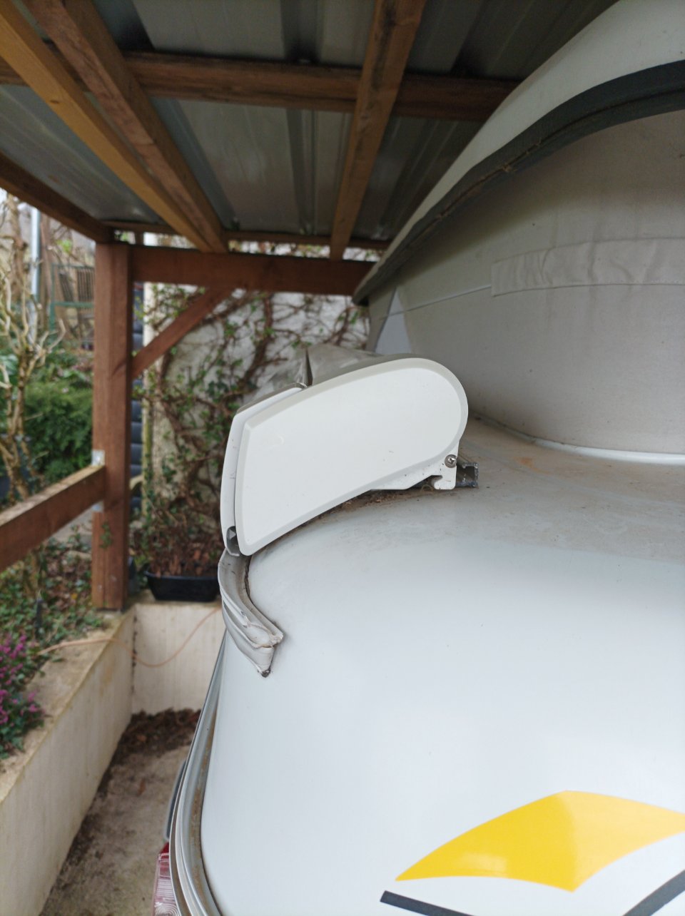

Super, concernant la pose... le rail est-il collé ? Il n'y a pas de perçage du toit.

Le store est collé et de mémoire il me semble qu'il ait mis 2 "vis" (type pose plaque immatriculation, désolé je suis nul en bricolage.
Nous l'avons fait intervenir à 3 reprises. A chaque fois, conseils, ponctualité, fourniture de devis, sérieux et agréable. C'était en 2017 et 2018. Aucun problème.
Il nous à fourni et installé le matériel.
Concernant le store il m'a juste sollicité pour positionner la bête sur le toit.
Bref, pour nous, un bon professionnel.

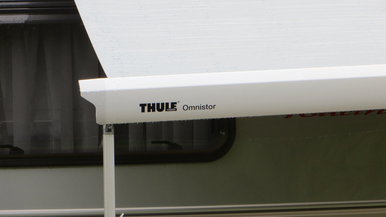

:hello: 2,60 c'est le 6200 de la Spuck. Collé sur le toit mais la fixation est plate sans passage d'air entre le store et le toit. Posé par Narbonne Accessoires à Vieux-Charmont(25). Jamais eu de soucis avec.
J'ai enfin retrouvé la : Photo : de l' : eriba : de Boulhaya avec son store sur le toit, c'était en septembre 2016, par hasard dans un camping des Landes...

Voilà comment est fixé, collé le 6200.
