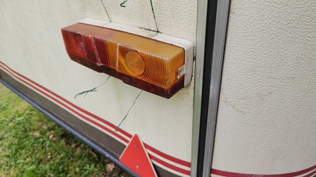

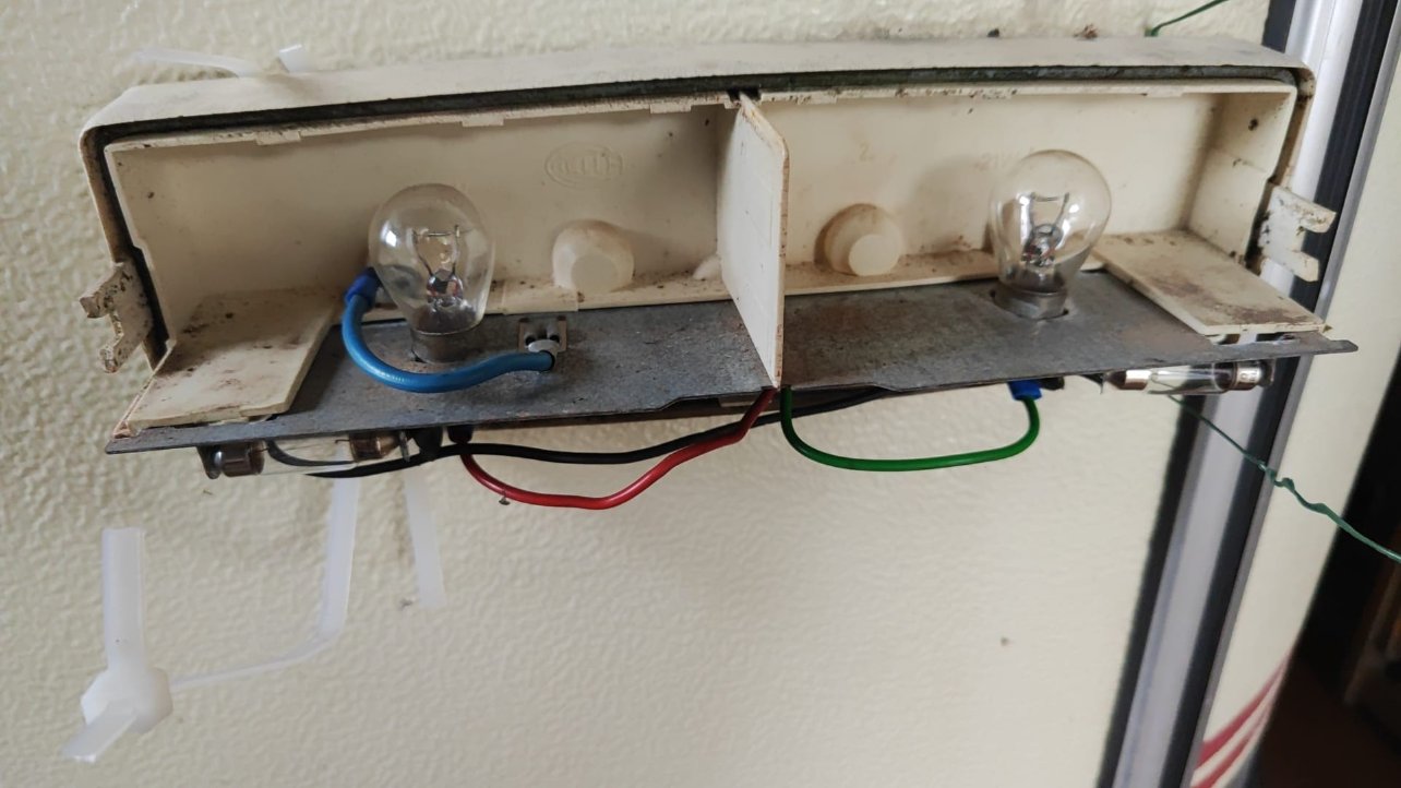

Du coup je garde ce post et ma demande porte maintenant sur les feux arrières.
Les caches sont bons mais pas les supports blancs. J'ai du mettre de la ficelle...
les deux sont à réparer/changer.
Des pistes de recherche ?
Merci.
Merci.

Je me suis décidé a changer mes feux arrières. J'ai pris les feux de tracteurs comme conseillé.
Toutefois auparavant j'avais un soucis concernant les feux de positions.. Je pensais le résoudre avec les nouveau feux mais non...
En résumé
Clignotants Dt et G fonctionnent
Feux stop Dt et G fonctionnent
Feux de plaques (2 ampoules allongées) fonctionne UNIQUEMENT à G
Feux de positions: le feux latéral G fonctionne, pas le DT
Aucun feux de positions a l'arrière ne fonctionne
Comme les feux étaient livrés avec des ampoules, je n'ai pas vérifié mais y pas de raison, j'avais des soucis auparavant. Je penche pour le fil marron mais il alimente bien le feux latéral G.
Avez vous des pistes pour me faire avancer sans passer par la case garage....
Merci d'avance
J'espère que vous avez bien profité des caravanes cet été
En résumé
Merci d'avance

Ma question va sembler bête, mais la masse c'est le fil bleu relié à une vis de fixation du bloc feux ?
- Messages : 6638
Re: Eclairage positionnel + feux arrières
Le fil qui est fixé sur la fixation du bloc d'éclairage est la masse soit le moins. Les plus sont les fils libres qui arrivent de l'intérieur de la caravane. En général.
- Messages : 11961
En général, la partie extérieure de ton ampoule (vis) fait masse avec le filetage, le plot milieu est le plus, vérifie qu'il n'y ai pas d'oxydation.

Justement les ampoules dans les feux que je viens d'installer il n'y a qu'un seul filament
Ce sont des 12v P21w
Pour l'oxydation les deux blocs sont neufs et les ampoules aussi. Peut être le connecteur du câble marron ?
Je vais faire le nouveau c'est exactement le même
Les feux de position ce sont les deux petites lumières horizontales en fait.
Je m'arrache les cheveux.
Fil marron volant 12v.
Je branche la cosse ça marche pas.
J'ai appelé un renfort....

Pour tes feux arrières, inverse ton fil marron avec le vert ou le rouge.
Tu sauras que tes ampoules sont bonnes et qu'il n'y a pas de problème de masse si tes ampoules de position s'allument quand tu mes les clignotants ou les stops.
Tu sauras s'il y a du courant dans ton fil marron si l'ampoule de stop ou de clignotant s'allume quand tu mets les feux de position.
Si ça ne s'allume pas, tu vérifies que tes feux de position fonctionnent sur la voiture (si ça marche pas, c'est un fusible).
Si ça marche, tu vérifies au voltmètre que le courant arrive à ta prise de voiture (il y a plein de schéma de branchement à dispo sur le forum et Internet pour connaitre l'attribution des différents plots).
Si ça marche, tu branches ta prise de caravane et tu vérifies que le courant arrive dans la boite de connexion (souvent, la panne est entre les deux prises).
Si ça marche, tu vérifies à l’ohmmètre la continuité de ton fil entre la boite de dérivation et le feux arrière.
Si ça marche, vérifie que l'isolant entre ta plaque de masse et la languette ne soit pas détérioré.
Si à un moment ça ne marche pas, tu as trouvé ta panne.
Pour ton feux de position latéral droit, c’est surement un problème d'ampoule ou de masse (elle se fait par la vis dans la tôle).
