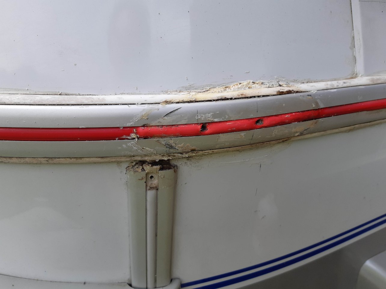

J'ai fait récemment l'acquisition d'une Eriba Triton de 2007 et nous en sommes très satisfaits. Par contre j'ai encore quelques petites bricoles à faire mais surtout deux problèmes d'infiltration à résoudre. Une au niveau de la barre de manutention en inox à l'arrière. J'ai démonté la barre et je ne vois pas la source de la fuite ni comment la traiter. Peut-être que quelque a déjà eu le même problème et pourrait me donner des conseils.

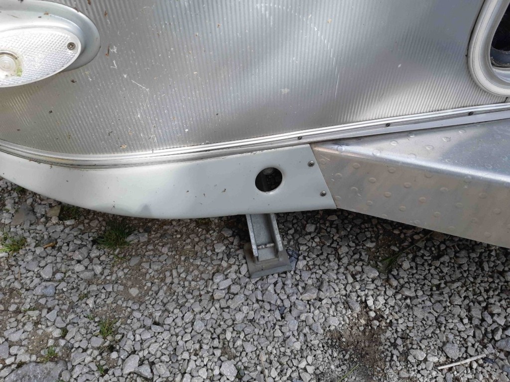

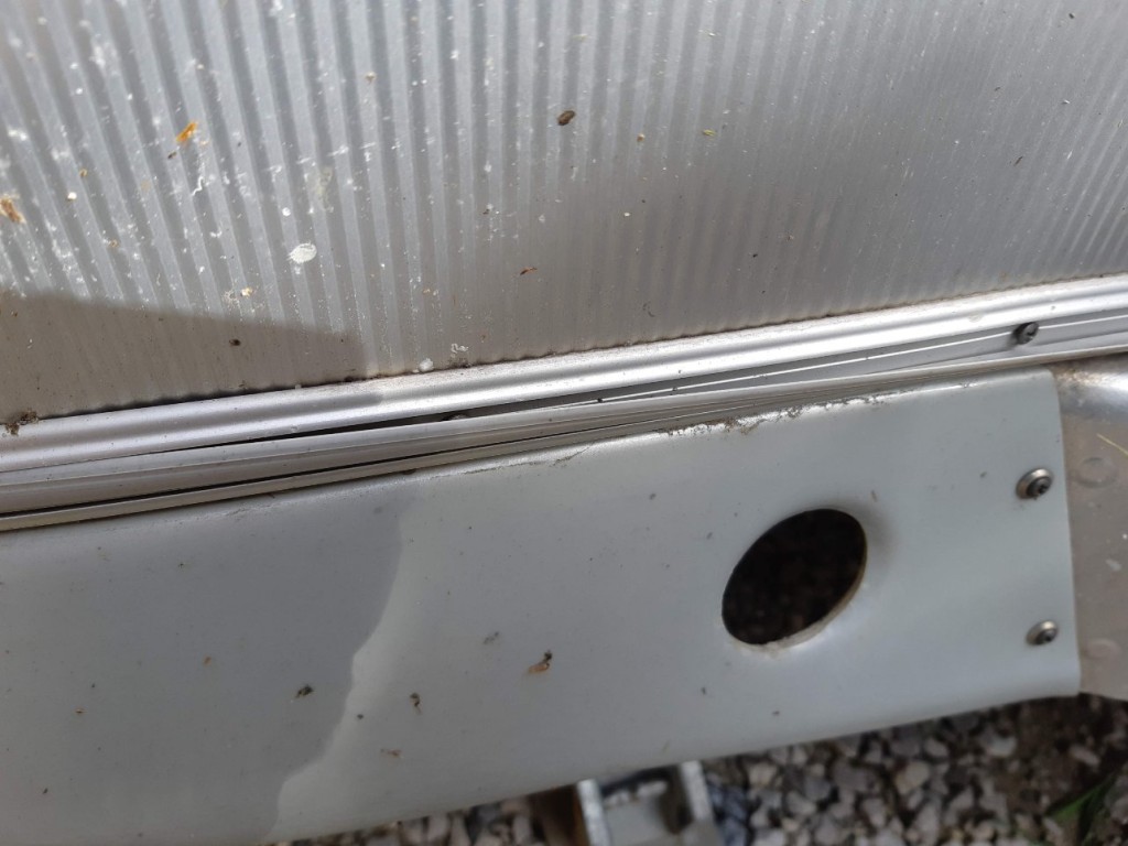

Autre infiltration au fond du coffre avant droit lorsque nous roulons sous la pluie. Pareil, pas évident de comprendre l'origine.

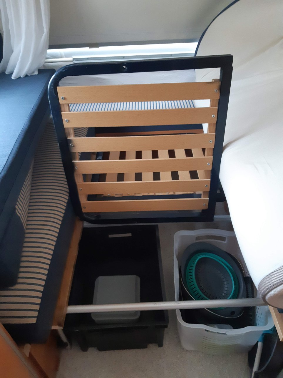

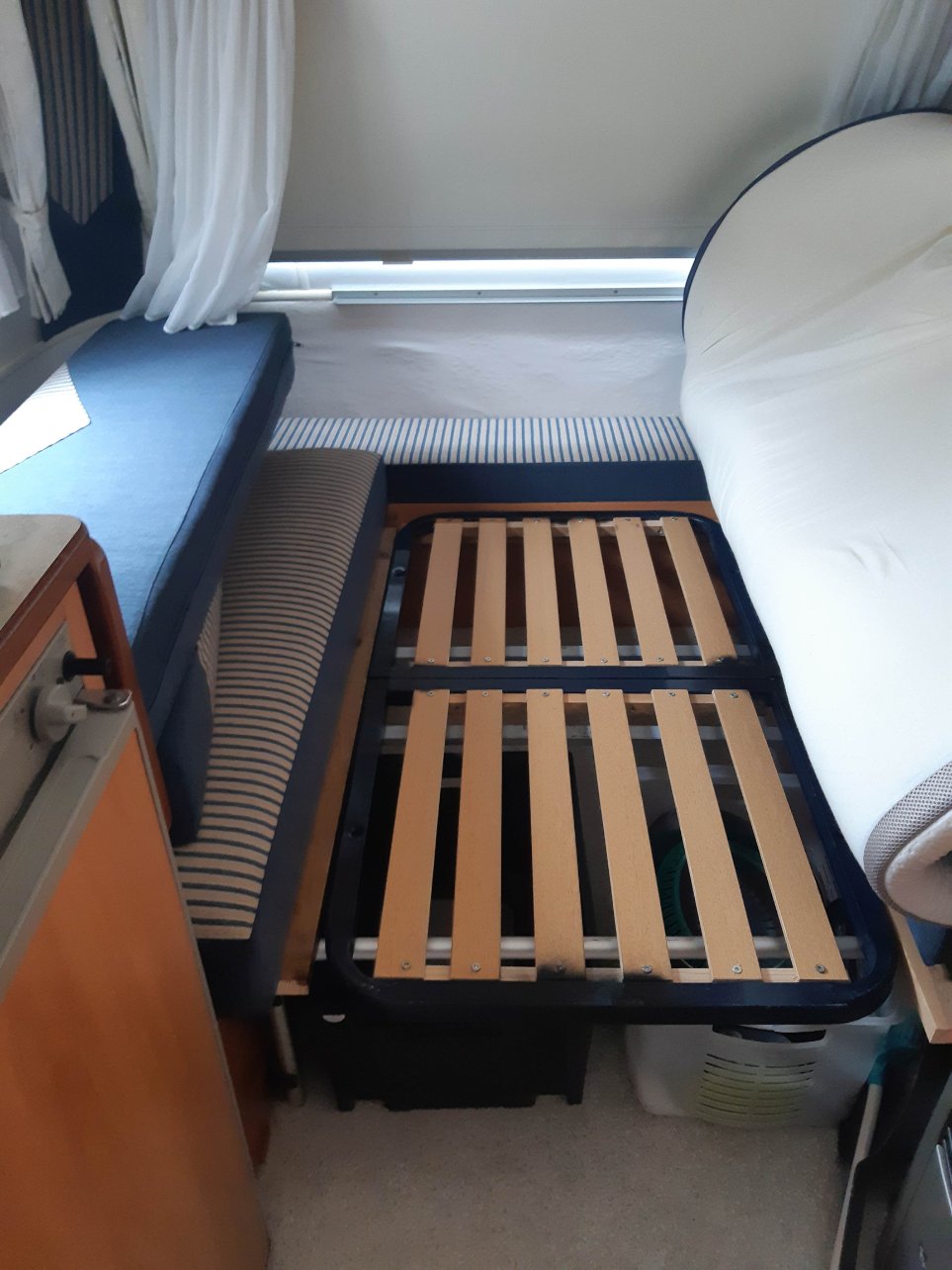

Nous sommes partis trois semaines en février vers l'Espagne et avec le froid nous avions chaque matin les cousins du lit bien humides à cause de la condensation. J'ai résolu le problème en remplaçant la table qui est en mélaminé par deux petits sommiers à lattes que j'ai fabriqués à partir d'un sommier de 90 x 190.

Pour ta fuite arrière (une au niveau de la barre de manutention en inox à l'arrière) regarde également le troisième feu de stop en haut, le mien fuit et l'eau s'infiltre et sort sur le lit.
Messages : 1505
Re: Infiltration d'eau
Pour l'arrière, l'eau semble arriver de plus haut, possible à la jonction des tôles sous la fenêtre.

Merci pour ta réponse, je vais regarder ça.
