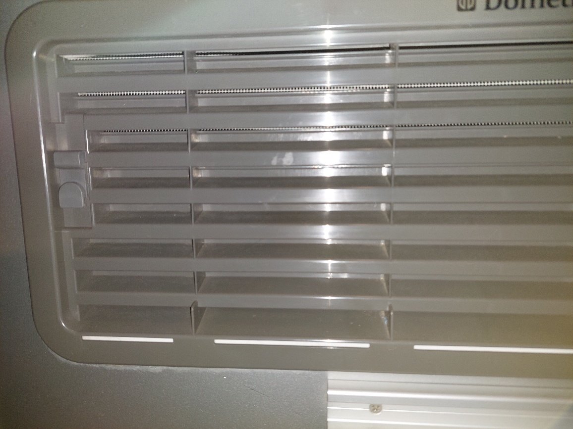

Je veux ouvrir la grille du réfrigérateur pour avoir accès au bruleur gaz pour voir si besoin de nettoyage.
Mais je n'ose pas forcer sur le bouton d'où ma question toute bête : faut-il pousser vers le haut ou vers le bas ?
De plus par rapport à notre ancienne 310 je trouve que le bruleur fait beaucoup de bruit.
D'avance merci.

Du bas vers le haut, un peu de dégrippant peut aider !!

J’ai déjà eu ce problème avec la veilleuse qui faisait du bruit c’était une scorie qui se trouvait sur le trou de la sortie du gaz et qui séparait la flamme en plusieurs flammèches. Un petit nettoyage minutieux à fait l’affaire.
Bon courage.

Effectivement le WD40 c'est magique .. surtout lorsque l'on sait dans quel sens aller !!!
Pour tictac
Je regarde demain, mais pas très pratique l’accès à la flamme !
Merci.
