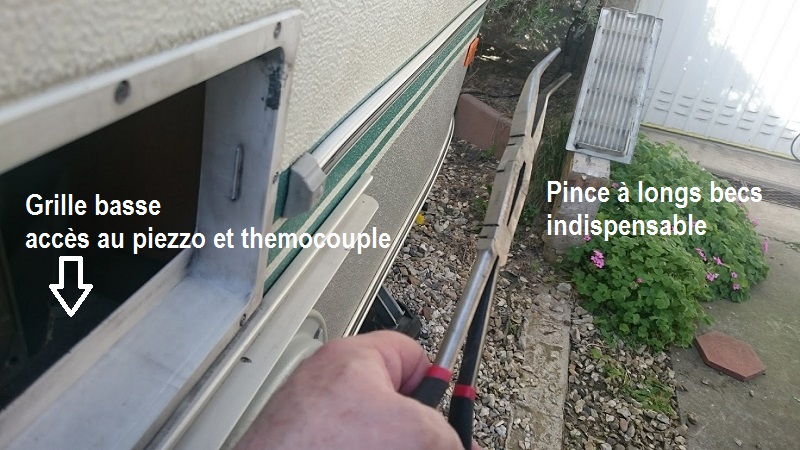

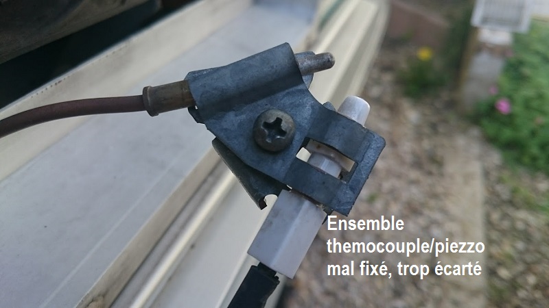

Re: Problème allumage d’un frigo électroluminescent RM4230
Bonjour, si ça peut t'aider j'ai réparé le miens il n'y a pas longtemps, c'est pas très difficile à faire
- DSC_0664.JPG (83.92 Kio) Vu 35026 fois
- DSC_0668.JPG (137.81 Kio) Vu 35026 fois
- DSC_0666.JPG (150.01 Kio) Vu 35026 fois
- DSC_0667.JPG (126.61 Kio) Vu 35026 fois

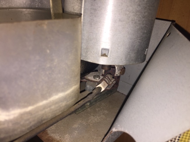

Par contre un truc qui me chiffonne... lorsque j'enlève la grille exterieure, j'ai l'impression que la moustiquaire est fixé à la carrosserie et non à la grille que je retire.. normal? (je n'ai enlevé que celle du haut pour le moment.Télériba a écrit :Bonjour, si ça peut t'aider j'ai réparé le miens il n'y a pas longtemps, c'est pas très difficile à faire
- lolofay
- Messages : 1499
- prénom : laurent
- Localisation : sillans 38
Re: Problème allumage d’un frigo électrolux RM4230
elle doit etre collée par le mastic , tire dessus ! tkt la carrosserie ne viendra pas avec ...
Voilà ce que ça donne! Je peux retirer la moustiquaire et la recoller à la grille??
ah bah non pour le coup c'est le cadre qu'il faut démonter
je ne voyait pas ta grille comme ça ...

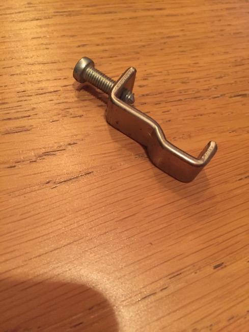

J'lai viré, je la remettrais différemment
- IMG_8656.JPG (65.12 Kio) Vu 34825 fois
Salut, pour dévisser j'ai débloqué avec les becs de ma longue pince et ensuite avec mon tournevis à renvoi d'angle...
https://www.manomano.fr/tournevis-a-cli ... id=1635111
Néanmoins si le bouton de commande de ton piezzo ne fait plus "clac" lorsque tu l'enfonce, il y a fort à parier qu'il est HS. Voici un lien pour t'en procurer un Dometic et Electrolux sont du même groupe et les appareils identiques.
https://www.mon-camping-car.com/article ... -4260-4270
Avec tout ça tu devrait t'en sortir.
PS, un petit Bonjour et un Merci ne t'auraient rien coûté...eux !

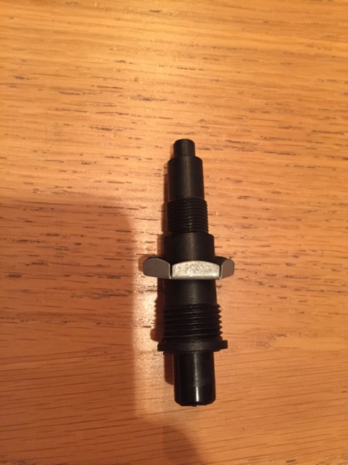

Je l’ai eu!!! Merci pour vos conseils ils m’ont bien aidé !!
- Piezo
- CAECE263-B15B-4152-8FD8-622624D3F648.jpeg (78.15 Kio) Vu 34390 fois

Par contre j’ai trouvé une pièce derrière le bandeau du frigo!! Si quelqu’un sait à quoi elle sert..
- Pièce inconnue
- A8835B86-C172-4B45-BF9C-3F6F002E43A0.jpeg (87.04 Kio) Vu 34387 fois
- Messages : 20724
C'est une des fixations de l'évier ou plaque gaz, je pense.

Ah pas con, j’avoue que vuenl’heure je n’ai Pas trop cherché.
Pièce commandée, reste plus qu’a espérer que ce n’est que ça. Vu le bins qu’i Y a derrière le frigo, et le coup du thermo couple ça me fait peur!

Par contre, en démontant mon piezo, et en l'actionnant plusieurs fois, il refait "clac"..
Du coup je l'ai rebranché, et je vois l'étincelle 1x/10 dans le témoin situé à l'interieur du frigo.
Ce qui crée l'étincelle, u niveau de l'arrivée du gaz, c'est le bouton lui même? Ou bien est il possible que le cable qui va jusqu'en bas soit aussi HS? Là j'ai essayé en ouvrant le gaz, mais rien, je n'ai pas voulu laisser ouvert le gaz trop longtemps en attendant l'étincelle, de peur de tout faire sauter!
