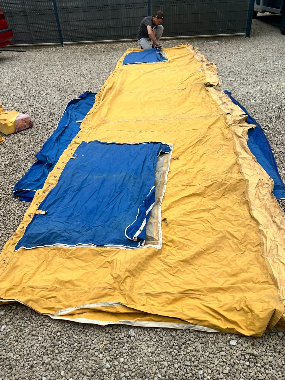

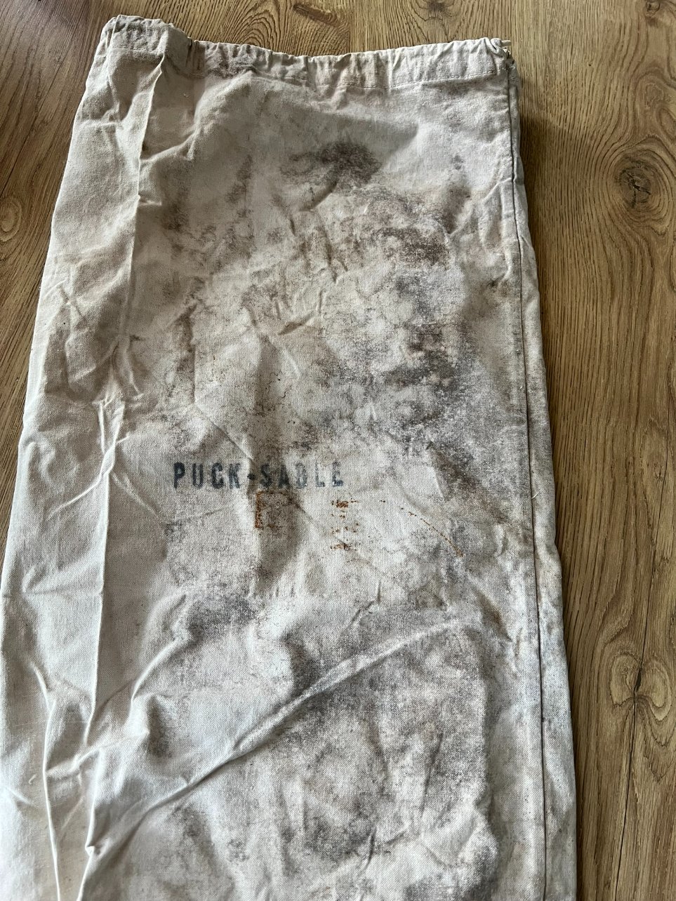

Avant que je ne me lance dans une périlleuse tentative de montage d'un auvent que j'ai récupéré, quelqu'un connaitrait ce modèle et aurait-il une photo de la bête montée ou alors encore mieux du plan de montage?
Faut-il rajouter une pièce sur la Puck pour le tenir en plus du rail d'auvent d'origine?
Enfin (et oui ça fait beaucoup de questions... désolée) peut-on mettre juste le toit style solette?
J'ai récupéré cet auvent dans une Puck de 1973, destiné à ma puck de 1974, la dame m'a dit qu'il était d'origine mais je ne trouve pas d'info.

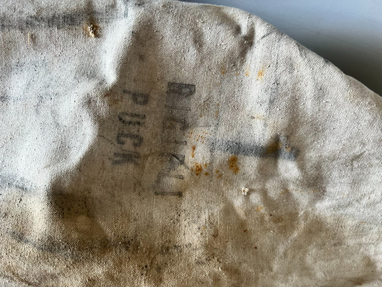

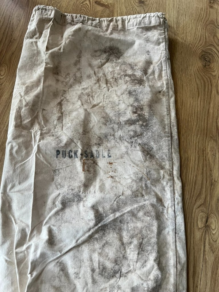

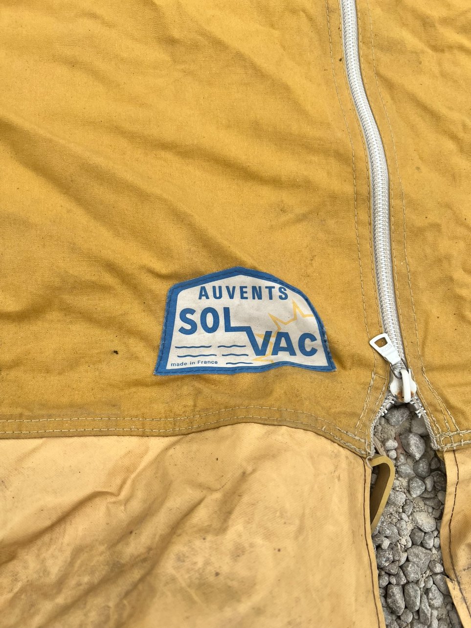

Il y a un sac inscrit "Rigipli", un autre avec "Puck sable", et sur l'auvent "Solvac".
Merci pour toute information.

Tous les auvents à armature rigide se montent de la même façon : on glisse le jonc dans le rail, on prépare l'armature de façade, on la glisse sous l'auvent en place en lui mettant du pied pour pas qu'elle bascule, on met en place l'ossature du toit un par un en l'enquillant dans l'armature de façade et dans les pontets fixés dans le rail haut de la caravane, on ferme toutes les fermeture de l'auvent, on tend et on met à hauteur, on met les piquets et ensuite on profite.
Je ne sais pas si la Puck a deux tubes coté caravane ou un tube de rehausse se mettant dans le rail pour la faitière.
Pour le tien, pas de photo de l'armature. On dirai aussi que le toit est séparé. Fait un montage à blanc de l'ossature pour voir si elle est complète, et si difficulté, pose des questions avec photo du problème.

Sûr qu'il serait intéressant de voir l'armature montée "à blanc", sans la toile.
Pour ma part, j'enfile le jonc :mrgreen: . Je passe la toile par dessus la : eriba : pour pas de gène.
Ensuite je monte l'armature en ne la tendant pas.
Une fois en place, seulement je passe la toile par dessus l'armature et je tends cette dernière.
Et après je fixe au sol la toile avec des piquets.

Faudrait voir l'armature, et la forme du toit.
Visiblement en bleu c'est le toit ; et orange le tour ; surement en pointe de diamant.
Messages : 6103
Re: Auvent orgine Puck Solvac - Rigipli?
Oui, Lolo, surement une pointe de diamant.
