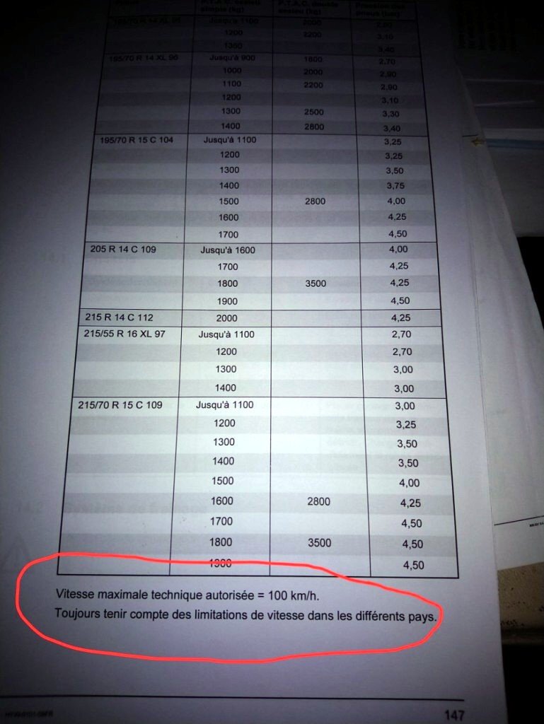

À 13l/100 c'est pas mal, voir beaucoup ! Ton souci c'est le couple de ton moteur, en dessous de 300N/m si tu tractes tu consommes surtout à 100,110. Au fait nos caravanes sont homologués à 100 maxi

J'allais le dire 100 Km/h ... Tu as la même puissance que mon Def de 1998, et le même couple au même régime avec 1 litre de moins en cylindrée.... en solo, 9.5 à 10.5 l/100 et en traction 11.5 à 12 l/100.
J'ai une Familia qui est surement au delà des 750 Kg de PTAC
Bon l'aérodynamique n'est pas la même que ton tracteur, c'est plutôt profilé comme une boite à chaussures !!
Aussi je roule environ à 90/95 Km/h maxi et ne prends jamais l'autoroute.
