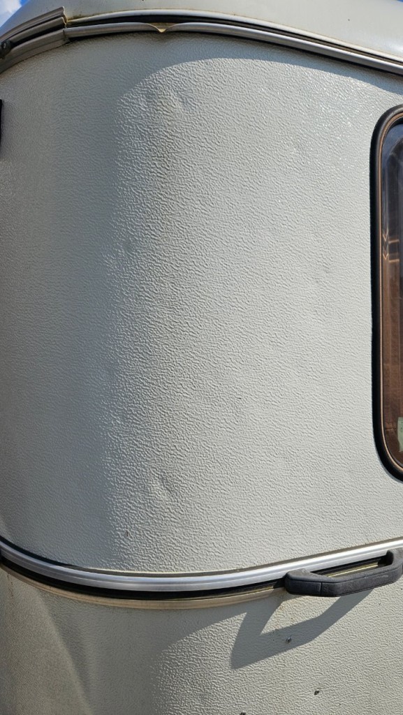

Bonjour à tous
Mon Eriba Pan Familia de 83 a été grêlée sur un côté (face au vent).
L'expert de l'assurance me demande un devis mais aucune des adresses qu'il me donne ne souhaite intervenir (soit ils sont spécialisés dans les camping car, soit ils font uniquement leur marque de caravane...).
Auriez vous un retour d'expérience (est-ce réparable ?) et dans le meilleur des cas l'adresse d'un pro de préférence en franche-comté... éventuellement bourgogne voir alsace s'il le faut...
Merci à vous pour vos retours et conseils

C'est peine perdue pour rattraper ça, il faudrait changer les tôles ! C'est hors budget !

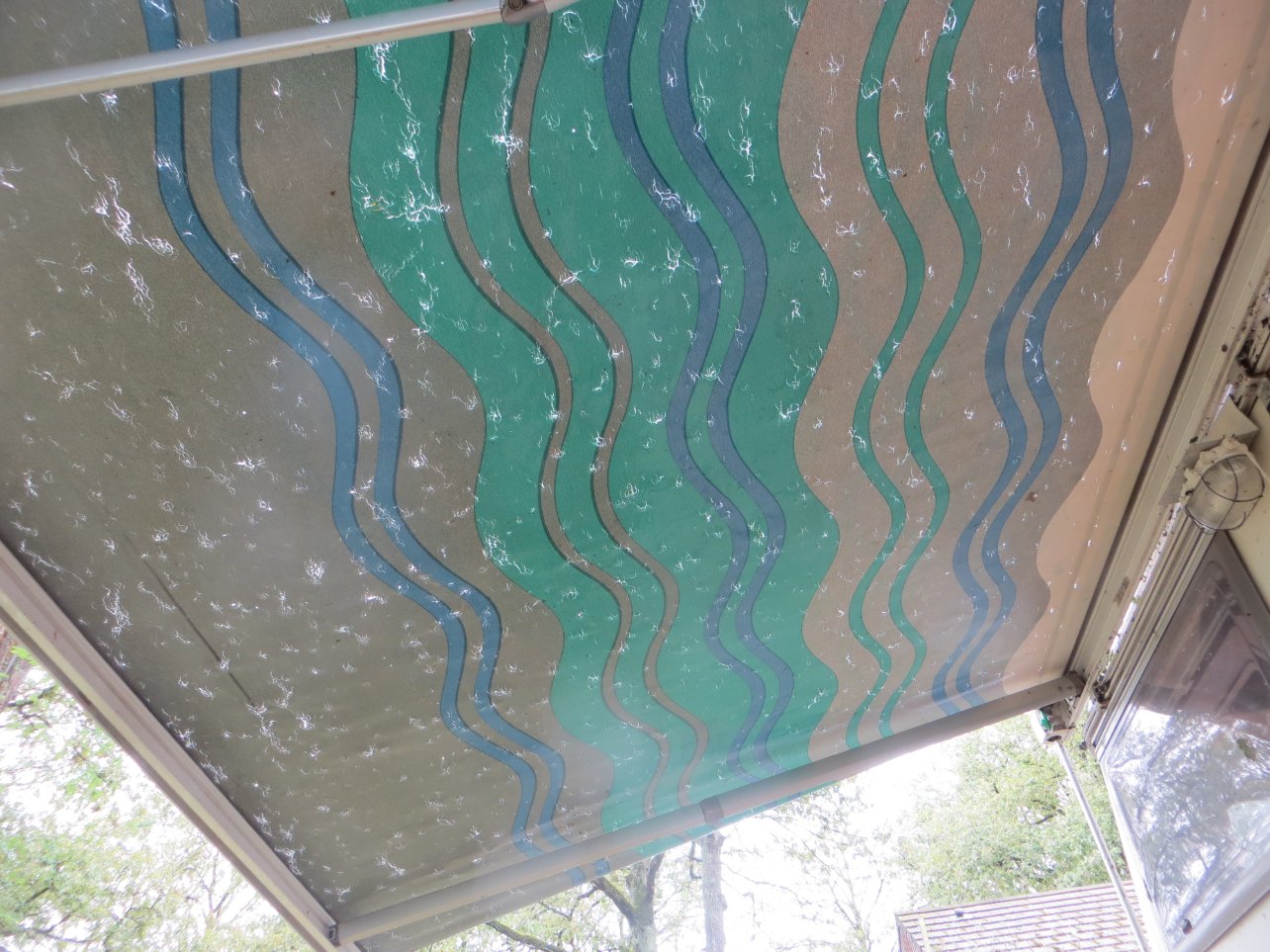

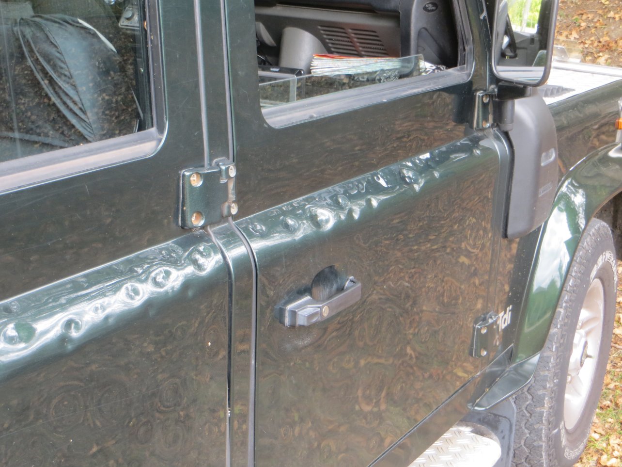

Déjà pour réparer une carrosserie voiture en alu ils ne veulent pas, alors une caravane avec de la tôle comme un papier à cigarette, c'est même pas la peine de poser la question !!
J'en parle en connaissance puisque j'ai été grêlé le 11 septembre 2023 en Sologne et que la voiture est restée plus de 5 mois en carrosserie...
La caravane a moins souffert, casse de tous les plastiques, feux, cheminée frigo, cache vis, triangles et surtout la toile du store, quelques impacts peu visibles sur la carrosserie sauf en soleil rasant, qui sont restés tel quel.

J'ai enlevé parfaitement plusieurs petites bosses (qui en fait sont des creux) sur ma Touring avec ce genre de matériel. C'est un peu long (j'y suis allé très doucement) mais ça fonctionne pas mal. En revanche sur ma voiture ça n'a pas fonctionné (le tirage est trop léger pour de la tôle épaisse).

Je me demande si les ventouses fonctionnent sur les vieilles Eriba avec la tôle gaufrée: celle-ci doit empêcher la ventouse d’adhérer
À moins qu’il en existe des modèles assez souples pour épouser parfaitement la tôle ?
J’ai le même problème sur ma Puck, des rayures peu profondes mais que j’aimerais éliminer
Si vous avez des tuyaux, je suis intéressé !

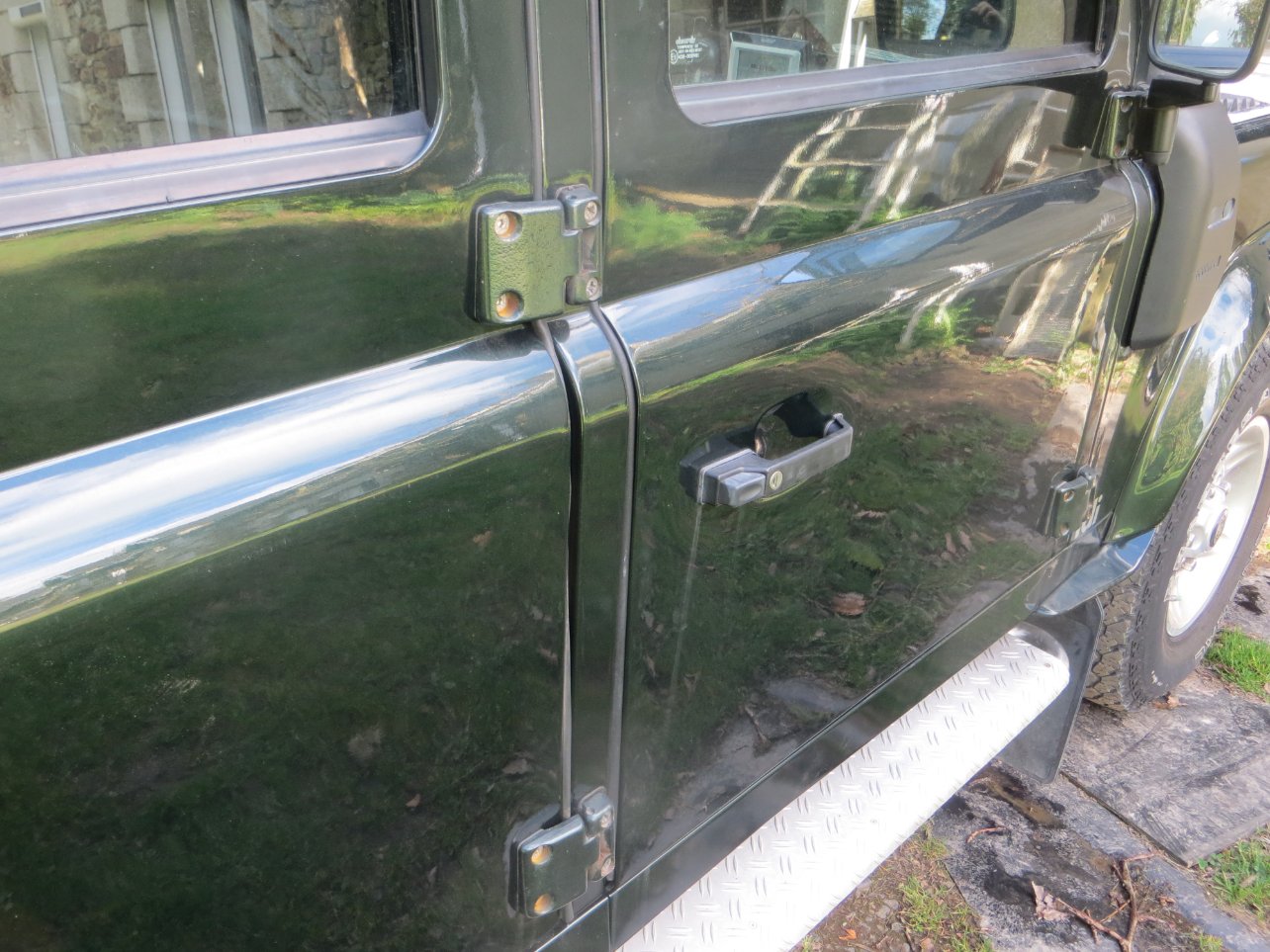

ATTENTION la réparation a été faite sur une voiture avec carrosserie alu..
Avant :
Après :
https://www.facebook.com/CMVautomobiles35/?locale=fr_FR
