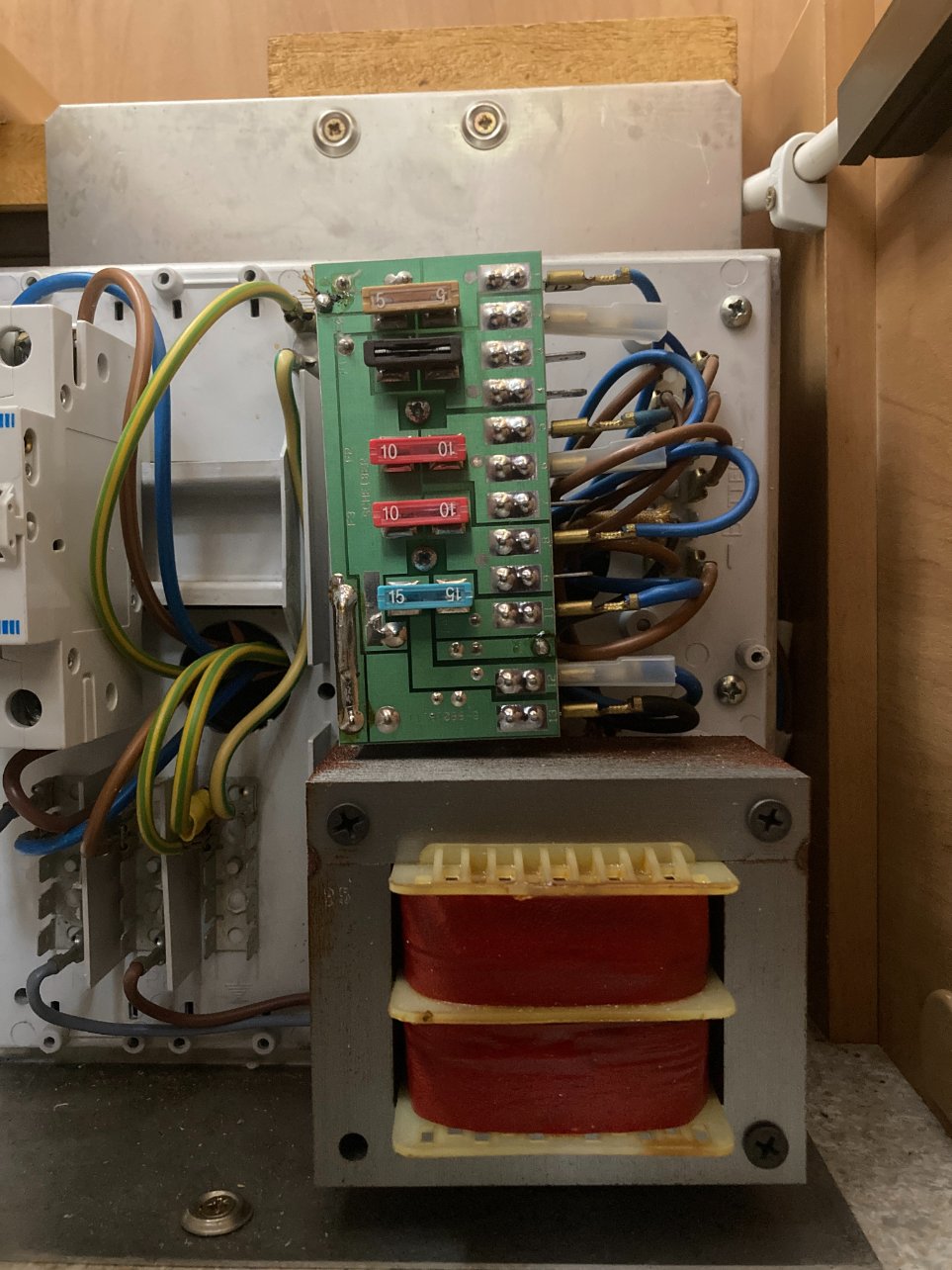

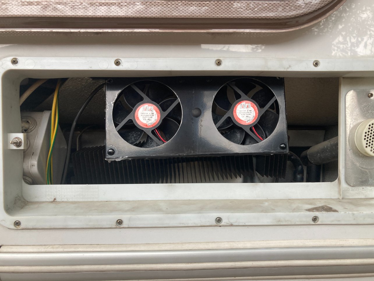

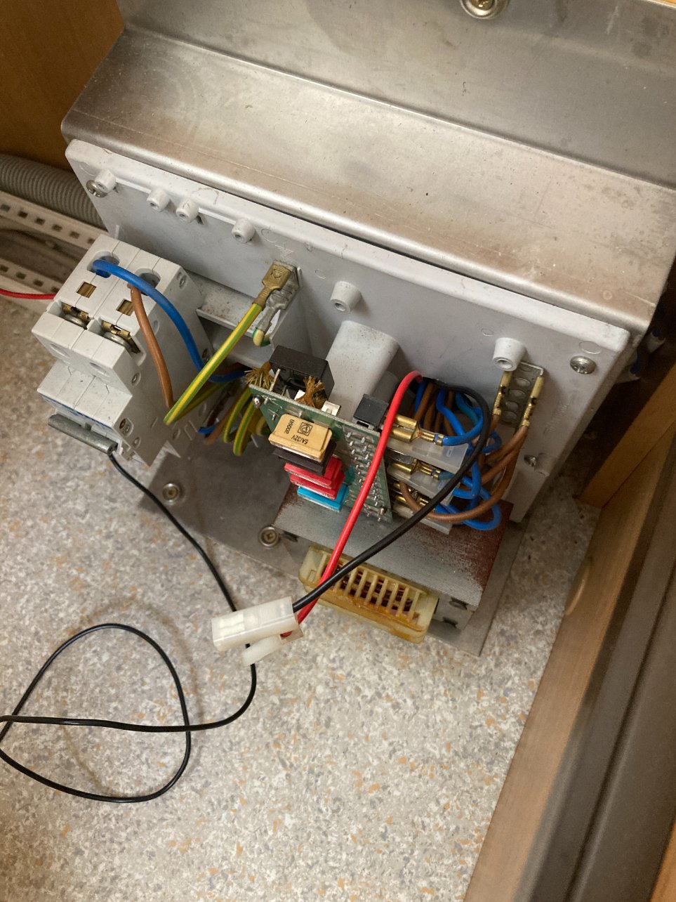

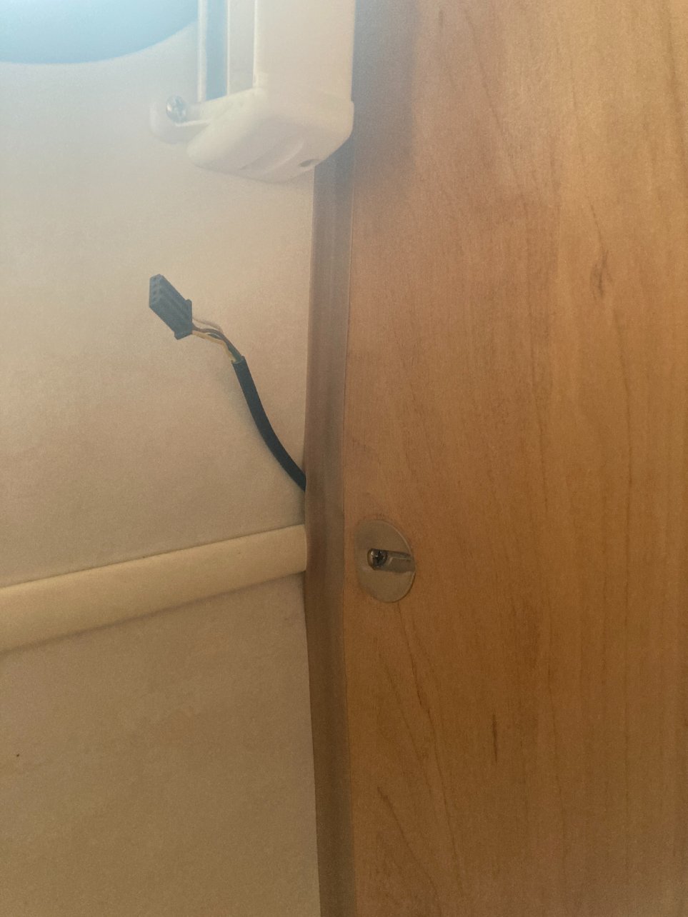

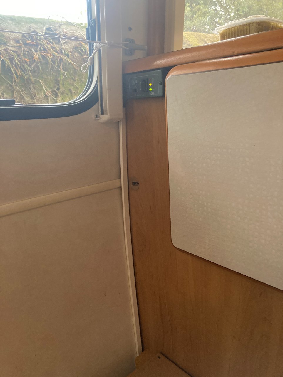

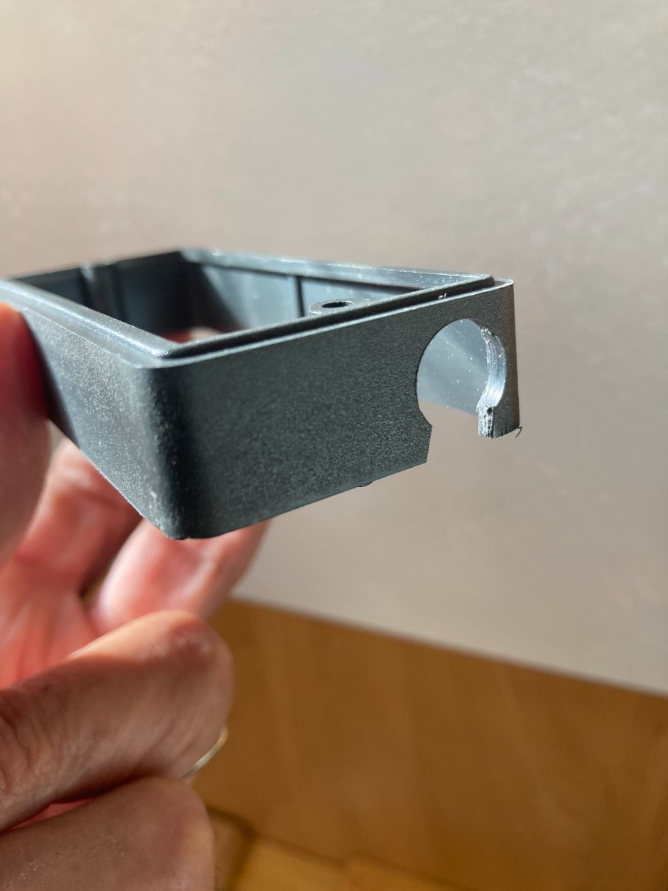

Au cas où voilà la pose de ventilos dans la Touring 418.
J'ai acheté (77€, c'est cher mais pas le temps de les faire moi même) un rail avec deux ventilos. J'ai réussi à le monter sans faire de trous dans le mobilier pour le passage des câbles. Sauf les deux petits pour le boitier de commande.
Il y avait dans le tableau un fusible libre sur le 12 V. Super.
Attention toutefois. J'ai effectué deux soudures pour allonger le câble d'alim fourni. La caravane était raccordée au 220v. Lorsque ma panne de fer à souder à toucher le 12V
. Le fusible a fondu dans une belle étincelle. J'en conclu que la masse (moins du 12 v) et la terre (du 220v) sont reliées. Du coup court-circuit car la panne du fer est reliée à la terre, heureusement d'ailleurs. Il suffit de débrancher le 220 de la caravane pour effectuer la soudure ou encore ne pas souder sur les fils sous tension. C'est pas bien malin de ma part....
Quelques photos pour illustrer si cela peut être utile.
