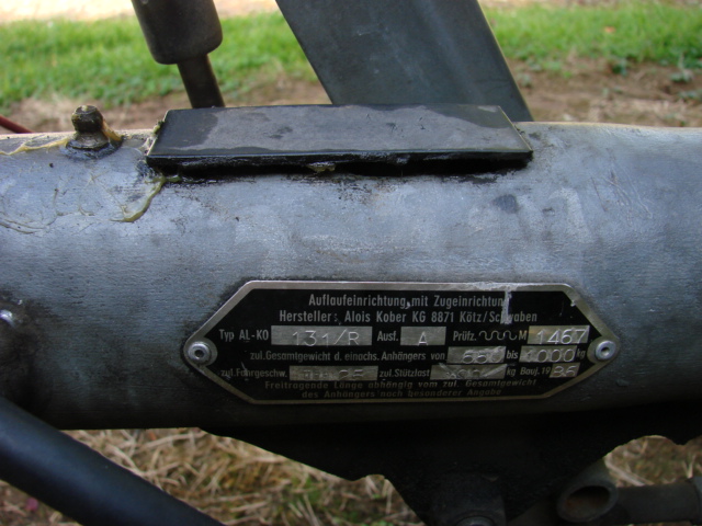

Hello Bernard !
Fais nous une
de la plaque d'identification du timon, généralement non loin du bas de la poignée de frein à main,
pour connaitre la référence de ce timon
Fais nous une

bonjour Christophe
je viens de faire deux photos, c'est vraiment très graissé et pourtant ça coulisse mal, je pars mercredi et j'ai intérêt à faire gaffe avec mon freinage violent. J'ai un AKS 1300 ça me rassure un peu plus, mais je n'ai pas pris de la vaisselle en porcelaine
merci en tout cas pour vos conseils
bernard
bernard
- DSC03243.JPG (137.79 Kio) Vu 17576 fois
- DSC03242.JPG (141.44 Kio) Vu 17576 fois

Re: Freins équilibrés
Regarde ce post tu retrouveras le Timon R131
http://www.forumeribatouring.com/viewto ... f=32&t=195
Excuse moi j'ai une connexion préhistorique et donc difficulté de lire les photos .

bonjour et merci à vous tous
je n'ai pas le temps de revoir tout ça, je pars demain, je charge la bête.
J'ai fait des copies des photos que je vais étudier à tête 'déposée', je sais désormais vers quoi m'orienter, je m'en occupe au retour, re-réglage des mâchoires, vérification des gaines, réglage pour que ça commence à freiner vers la moitié de l'enfoncement de la tête et je pense que ça devrait tempérer les velléités de ce système de freinage, puis changer le vérin de timon.
j'ai vu qu'un amortisseur me semble aussi avoir coulé.
C'est pas de tout repos de s'occuper des grands mères
bernard
Hello Bernard !
Alors ces vacances ?
Mets nous des photos de tous tes p'tits problèmes, car je sais que Voyageurs du 77 prépare un p'tit post sur les fixations de rails et étanchéité
Pour l'amortisseur, s'il fuit, il faut changer les deux, vois la rubrique à ce sujet.
Sinon viens nous la montrer soit aux " Biquettes ", soit aux " Harengs ", on fera un bilan de cette cagouille, nos spécialises seront tous présents.
