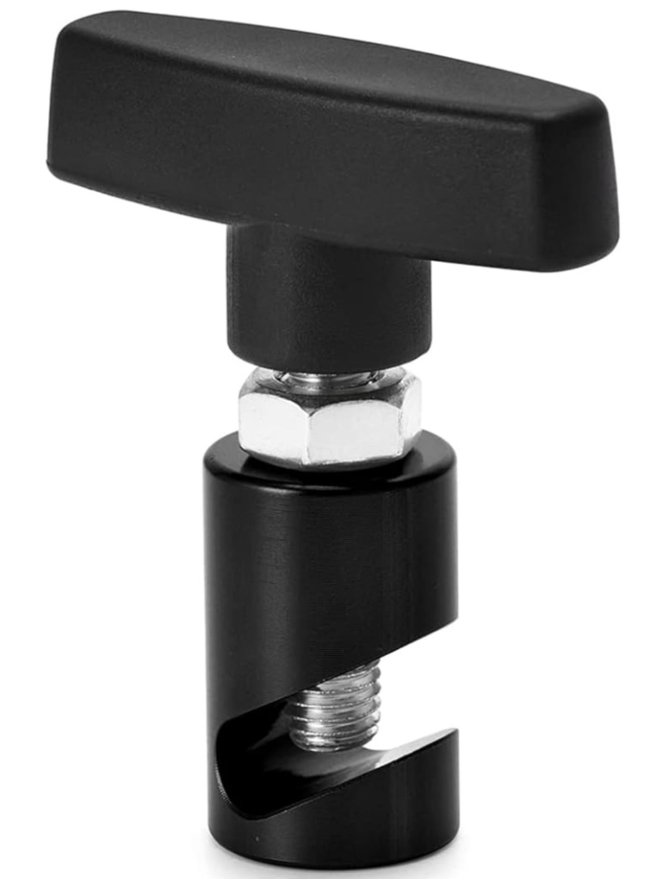

T’as ça sur Amazon, ça peut toujours dépanner
Messages : 3126
Re: Toit qui descend tout seul..
C'est pour éviter de changer les vérins ? :roll:

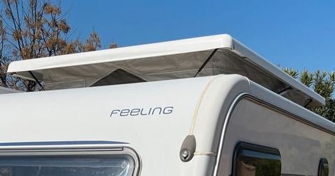

Les 4 vérins ont été changé hier soir, fini la galère de mettre un cric pour laisser le toit ouvert...
Messages : 20730
On voit bien sur les : Photo : qu'ils sont tout neufs !!! :mrgreen:
JP :hehe:
Messages : 3126
Eriba Feeling
Eriba Feeling
Messages : 20730
Pour installer entre la toile et le bord du champipi ce doit être le pied !! :mrgreen:
Messages : 3126
On s'est mis à 2 pour le faire, un peu chiant comme boulot.
