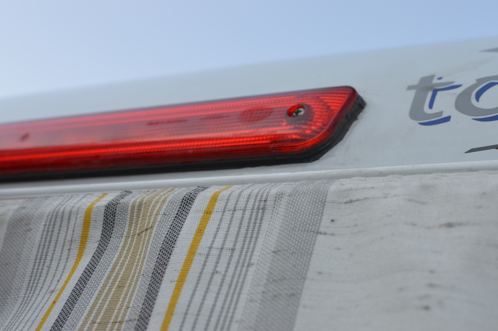

Joint troisième feu stop
Message non lu par Bernard-7338 »
Joint Rubson.JPG (164.91 Kio) Vu 12300 fois
Feu arrière.JPG (278.59 Kio) Vu 12300 fois
Bonsoir à tou(te)s,
Je rebondis sur ce dernier message d'octobre 2017 car j'ai vu récemment des photos insérées pour illustrer d'autres sujets qui montrent le joint du troisième feu stop en mauvais état ; sur le mien je n'avais pas encore de fuite détectée mais la partie dépassant du feu était boursouflée, collante et n'adhérait plus ni au feu ni à la tôle ; j'ai recherché sur internet un joint de rechange ; j'avais trouvé un feu complet Hella à une soixantaine d'euros ! et de plus il n'était pas indiqué clairement s'il était fourni avec son joint ; cela aurait été le comble pour le prix.
Après avoir vérifié que le feu était bien fixé dans son emplacement (vis enlevées, impossible de le décoller du support), j'ai découpé le joint au cutter au ras du feu et ai refait tout autour un joint avec du Rubson salle de bains gris foncé (voir photo) ; c'est propre et à l'air étanche, en tout cas forcément plus qu'avant.
Bonne soirée.

Re: Question Humidité
Bien vu Bernard ! Tout les hivers il faut faire un tour d'inspection !!Cdlt
Messages : 6103
Après un bon nettoyage de sortie d'hiver, j'ai remarqué que j'avais de l'humidité dans le feu arrière de stop, en haut de la carabane.
Après démontage, c'est très humide et j'ai la nette impression que le support en plastique est fendu, d'où pénétration d'eau !
Vous feriez quoi ?
Nouveau joint ? Nouveau feu ? juste du silicone ?
Pour le moment je n'ai pas remarqué d'infiltration à l'intérieur.
Téléphone au Comtois, je crois qu'il a eu lui aussi ce problème sur sa Pontos.
Bises.
Et surtout voir avec Kalou qui, lui, a eu une infiltration d'eau interne du fait du troisième feu stop. Perso je l'ai changé avant le problème. Et j'ai bien fait car toute la partie plastique était fissurée. Bon courage pour le changer. J'ai mis 3/4 h pour sortir l'ancien.
Messages : 1019
Et oui infiltration d'eau interne du fait du troisième feu stop donc feu neuf :super: par contre a défaire comme dit JP du temps pour le démontage
Messages : 6103
Merci Jean paul et Kalou !
Comment avez vous fait pour sortir le boîtier noir ?
Où avez vous acheté votre feu stop. Le mien c'est un Hella mais pas trouvé le bon modèle sur le net.
J'avais acheté celui-ci sur amazon.https://amzn.eu/d/0eotzCqw
Pour enlever........destruction. :hurt5: :hurt5:
Messages : 6103
Merci Jean Paul, Merci Kalou. :merci: :merci:
+1 destruction aussi :hurt1: moi aussi modele Hella et plus disponible et mème chez les magasin CC il ne :caca: pas pour une : eriba : .
Il me semble que le mien provient de chez Oscaro mais plus le modele non plus
