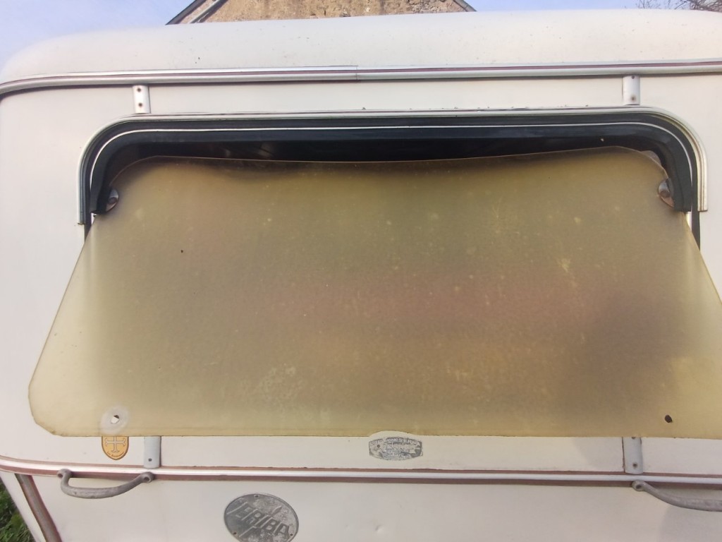

La baie arrière de mon Eriba Pan de 1974 avait été changée par l'ancien propriétaire. C'est un morceau de plexiglas mal découpé qui a été installé, l'eau ne rentre pas mais par contre c'est tout un écosystème qui s'installe chaque année dans ma caravane : punaises, fausses coccinelles, guêpes maçonnes, frelons, bref tout y passe...
Je voudrais trouver une solution pour remplacer cette baie proprement, mais j'ai bien l'impression que je ne trouverai jamais une baie d'origine ou adaptable...
J'ai contacté Cernay, ils n'ont pas de pièce ni de solution pour ce millésime trop ancien... Auriez vous une idée, une astuce ?
Merci d'avance !
Magali

J'ai eu le même problème , j'avais refait en plexi de 6 mm de mémoire !
Avant de trouver une vitre verre sur le bon coin.

Une baie d'occase. Plus facile à dire qu'à trouver, mais avec un peu de chance... :roll:
Re: Baie arrière HS sur Eriba Pan 1974, comment faire ?
Mettre une alerte permanente sur le coin coin bonbon dans la rubrique adéquate, tu reçois des alertes dès qu'il y a une annonce pouvant te convenir, tu dois y joindre une description précise et cibler toute La France ; sinon certains (es) achète sur des sites à l'étranger
ceux qui restaurent leur : eriba : mettent des adresses de fournisseurs, faut fouiller le Forum c'est une mine de renseignements, faut potasser un peu aussi : Musiq : :pausecaffé: :enconstruction: comme dit plus haut il faut un peu de beaucoup de chance aussi.
tu as aussi ""les petits bonhommes allumettes """ de Jacques Martel voir sur You Tube, et ça c'est cadeau parce que cela peut servir pour tout les tracas de la vie de tous les jours. :flow:
jfllb :happy1:
Il y a aussi un spécialiste Eriba dans le Jura, il restaure/entretien des : eriba : et achète des épaves pour banque de pièces, voir avec lui si il a en stock...
Je sais que pour la vitre avant il fait une re-fabrication épaisse en simple vitrage.
Les Aménagements du Mich, à Revigny 39570.
